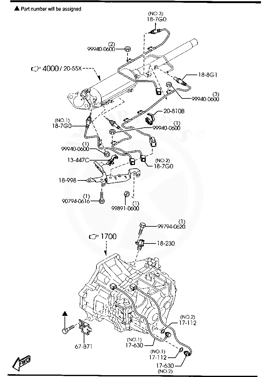

To co do tej pory udało mi się dowiedzieć. Niestety ASO nie chciało mi zdradzić jaka jest rezystancja i długość przewodów w Mazda 6, ale udało mi się zdobyć kody czujników temperatury spalin. Dodaję też schemat podłączenia...może komuś się przyda:
Czujnik 1: RF7K-18-7G0A
Czujnik 2: RF7J-18-7G0A
Czujnik 3: RF7L 18 7G0C
