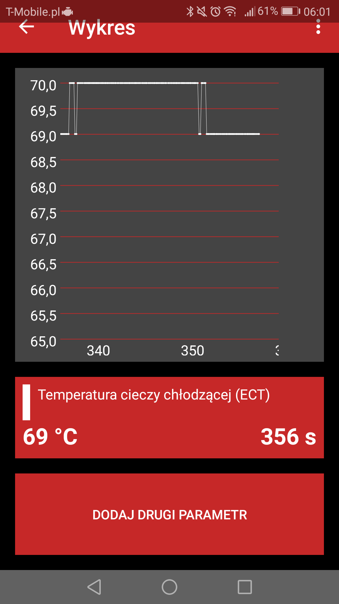

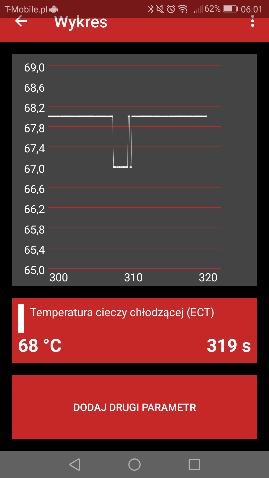

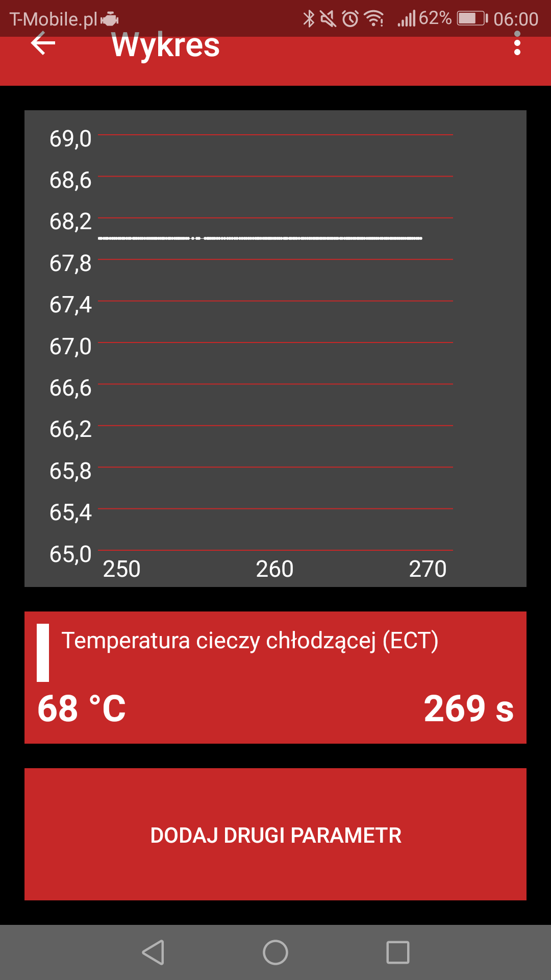

pompa wody kręci się szybciej... a wydajność chłodzenia widać większa niż grzaniakarlo8 napisał(a): wciskam pedał go 5 tys obr i co z 70 stopni na 62 stopnie
co jest ?
