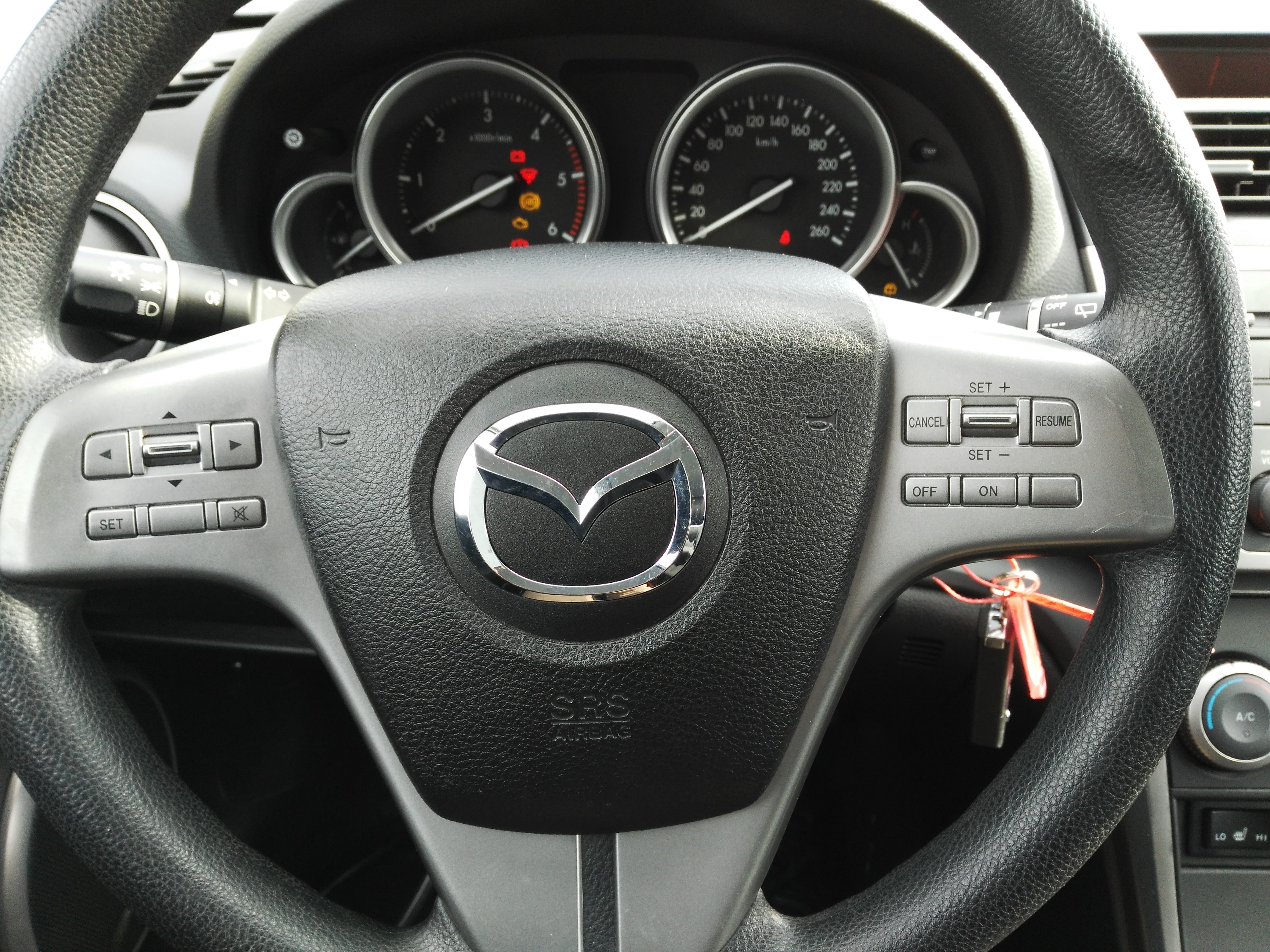

Powiedźcie mi proszę, czy ta kierownica ma przyciski do sterowania Tempomatem?
Człowiek się całe życie uczy a i tak głupi.... <glupek2> hahaha hahaha hahaha

Tak posiada, te po prawej stronie są właśnie od sterowania tempomatem.

Dzięki za odpowiedź. Z nr VIN wynika, że auto nie ma tempomatu. Na postoju na samym zapłonie wciskałem klawisze na kierownicy ale na desce nic się nie zapalało. Przejechać się jeszcze nie miałem okazji tym autem bo akumulator wyładowany więc nie wiem czy tempomat działa czy będę musiał go wprogramować do PCMu, czujnika hamulca także jeszcze nie oglądałem. Jeśli podczas jazdy próbnej uda się go uruchomić to fajnie, jeśli nie to trochę powalczę i tak go uruchomię ;)

Po włączeniu zapłonu i wciśnięciu przycisku ,,ON" powinien zapalić się po prawej stronie pod prędkościomierzem ,,CRUISE" na pomarańczowo a po przekroczeniu bodajże 40 km/h po aktywowaniu set+ na zielono. :)
