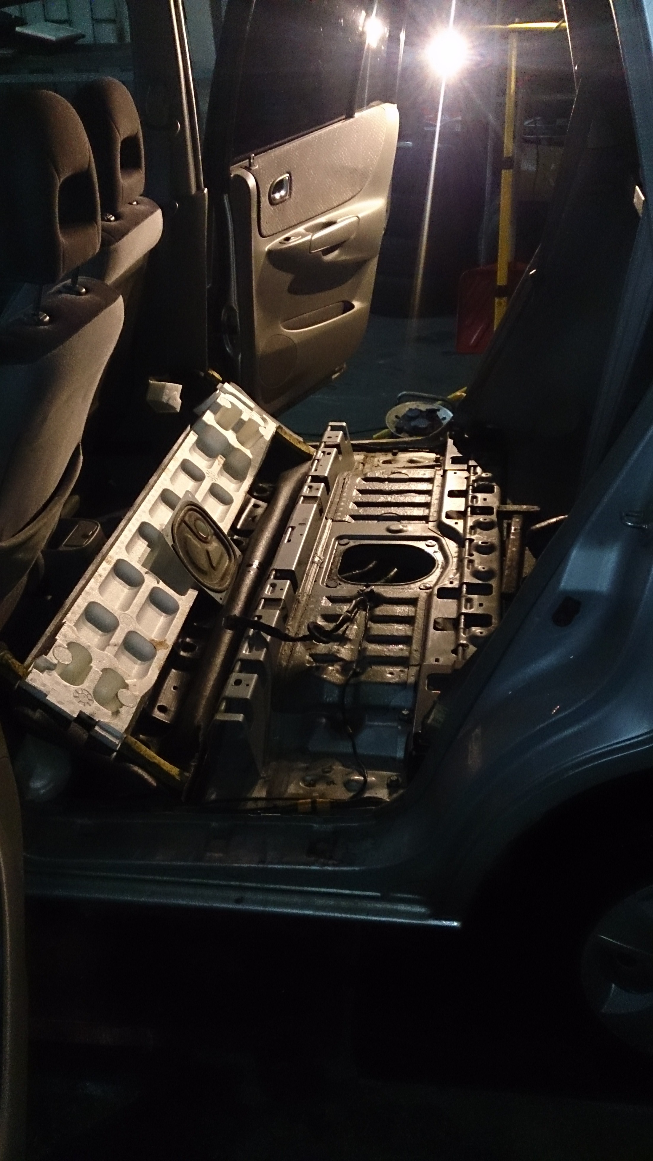

panowie mam problem ze wskazaniami poziomu paliwa caly czas na zakrecie poziom mi lata w gore i w dol chcialem sprawdzic plywak ale srobki(juz te prze samym baku) tak sa zardzewiale ze nie moge odkrecic pokrywy co zrobic jak sie dostac do tego plywaka
Dopisano 08 gru 2015 22:47:
ok poradzilem sobie z tym i teraz wyjalem plywak i wszystko wydaje sie byc w porzadku przewody na swoich miejscach zadnych korozji plywak nie zacina sie dziala w kazdej pozycji ale nadal jest to samo gdzie teraz szukac przyczyny?
Dopisano 09 gru 2015 13:15:
jak idzie ten przewod z baku do licznika moze on gdzies jest walniety?????
