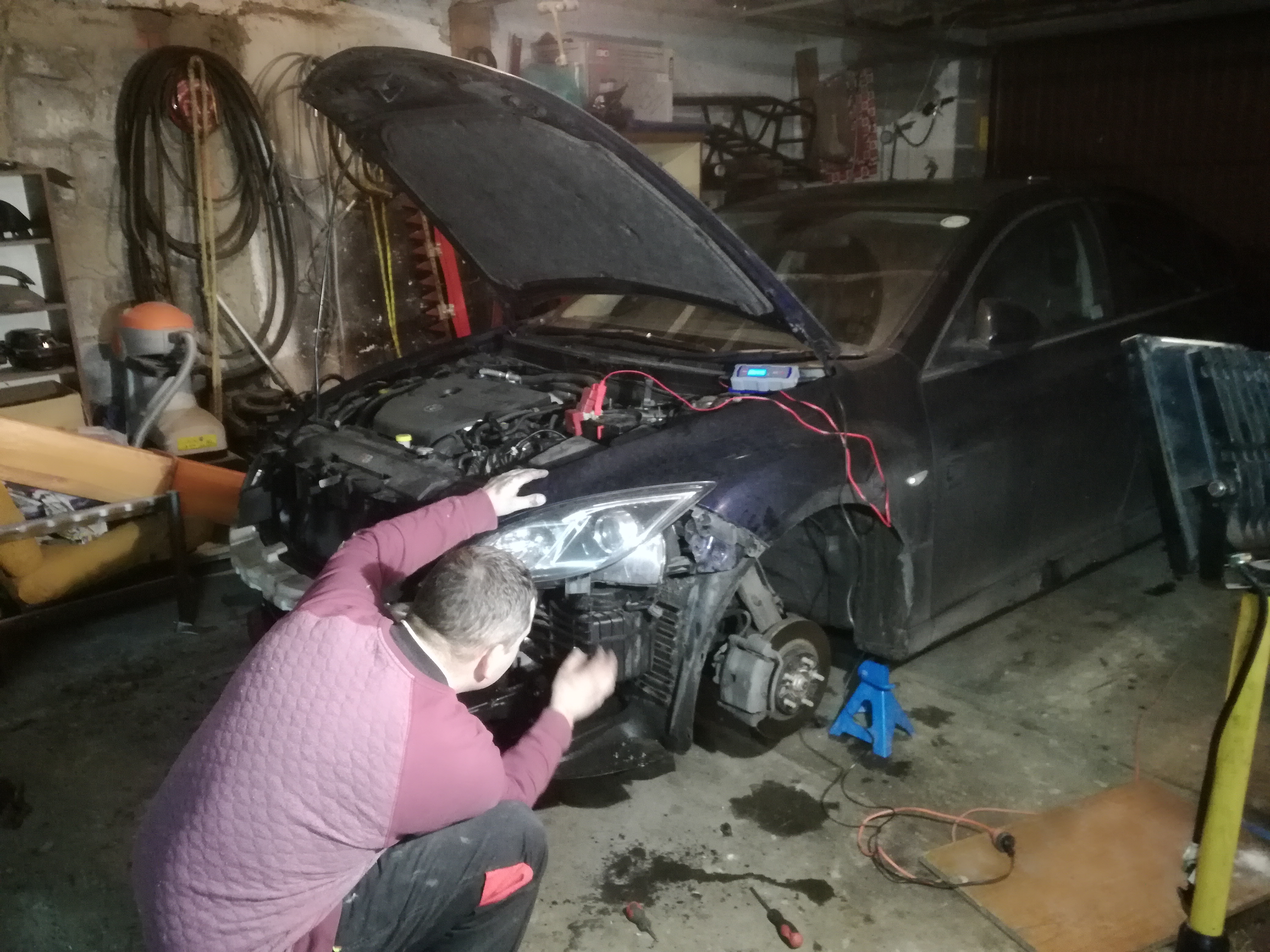

Na samym początku jak każdy wie musimy wyrwać reflektory z karoserii. Musimy oczywiście ściągnąć zderzak, czego niestety nie będzie w tej fotorelacji, bo za późno wpadłem na pomysł jej zrobienia. A więc po zdjęciu zderzaka Madzia wygląda tak:

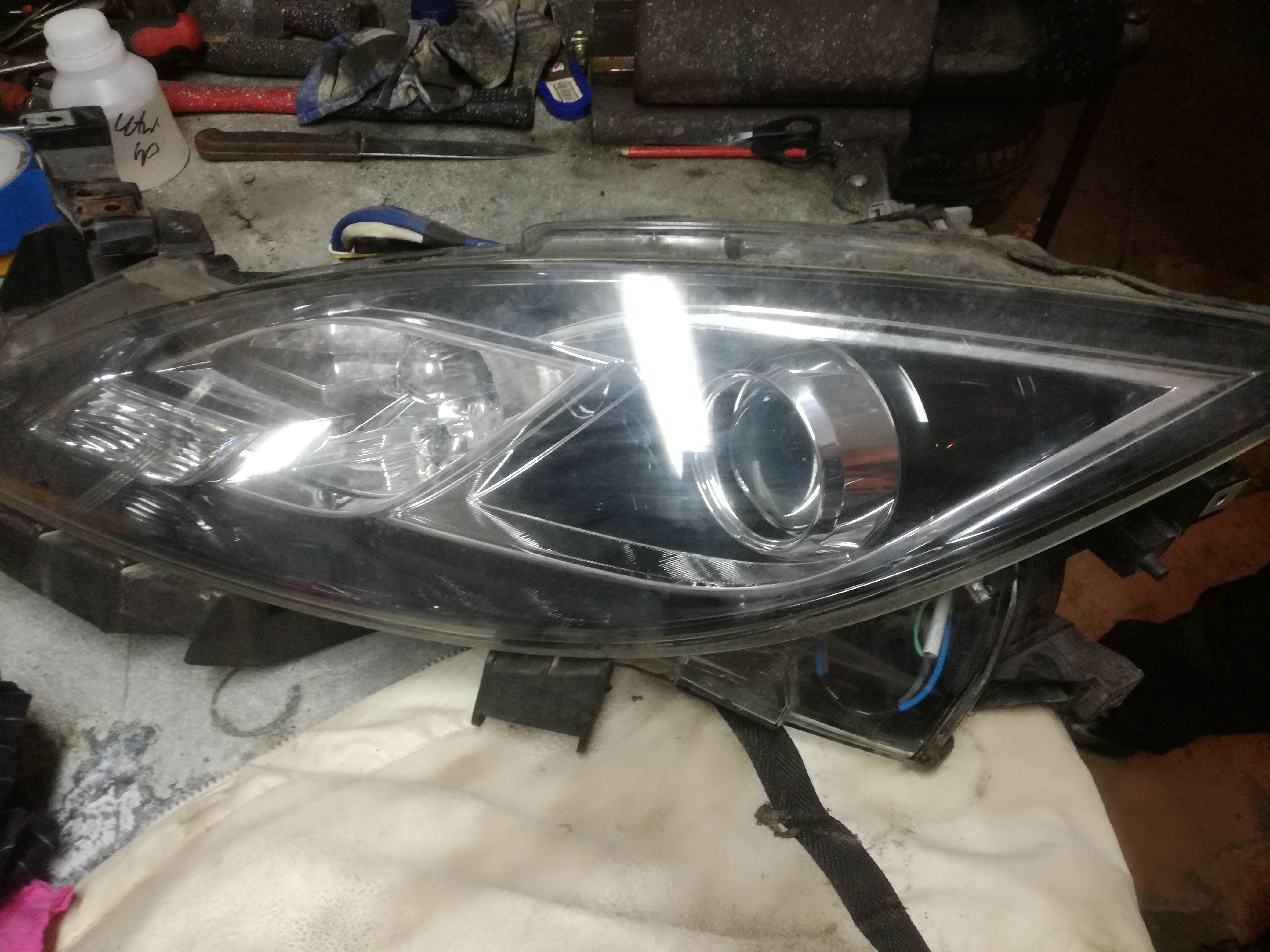

Wyciągnięty reflektor

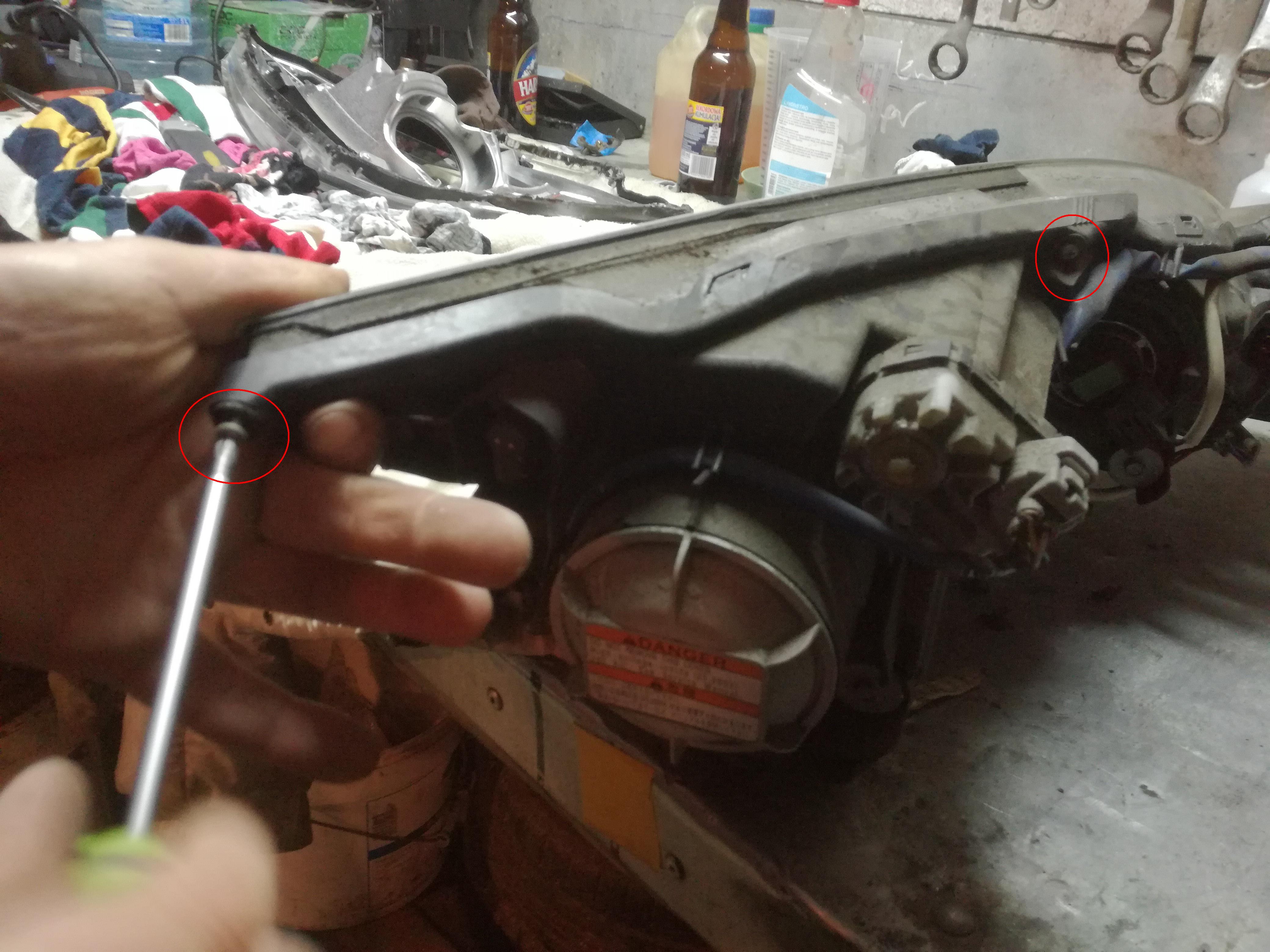

Następnie musimy pozbyć się śrubek mocujących klosz z obudową. Na zdjęciu zaznaczone czerwonymi kółkami. Wszystkie śrubki bez problemu znajdziecie- są dobrze widoczne. Ważne aby pozbyć się wszystkich śrubek mocujących.

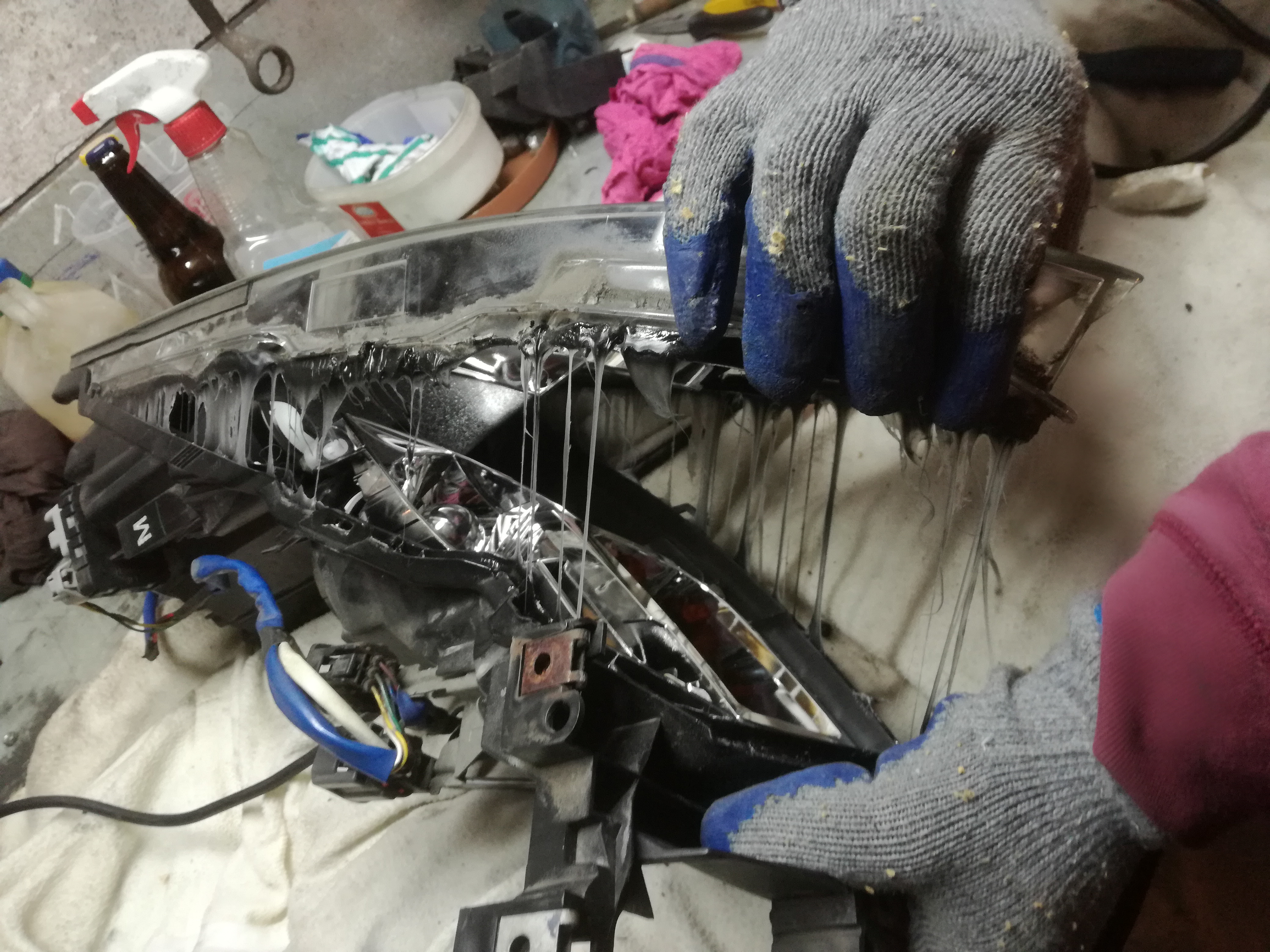

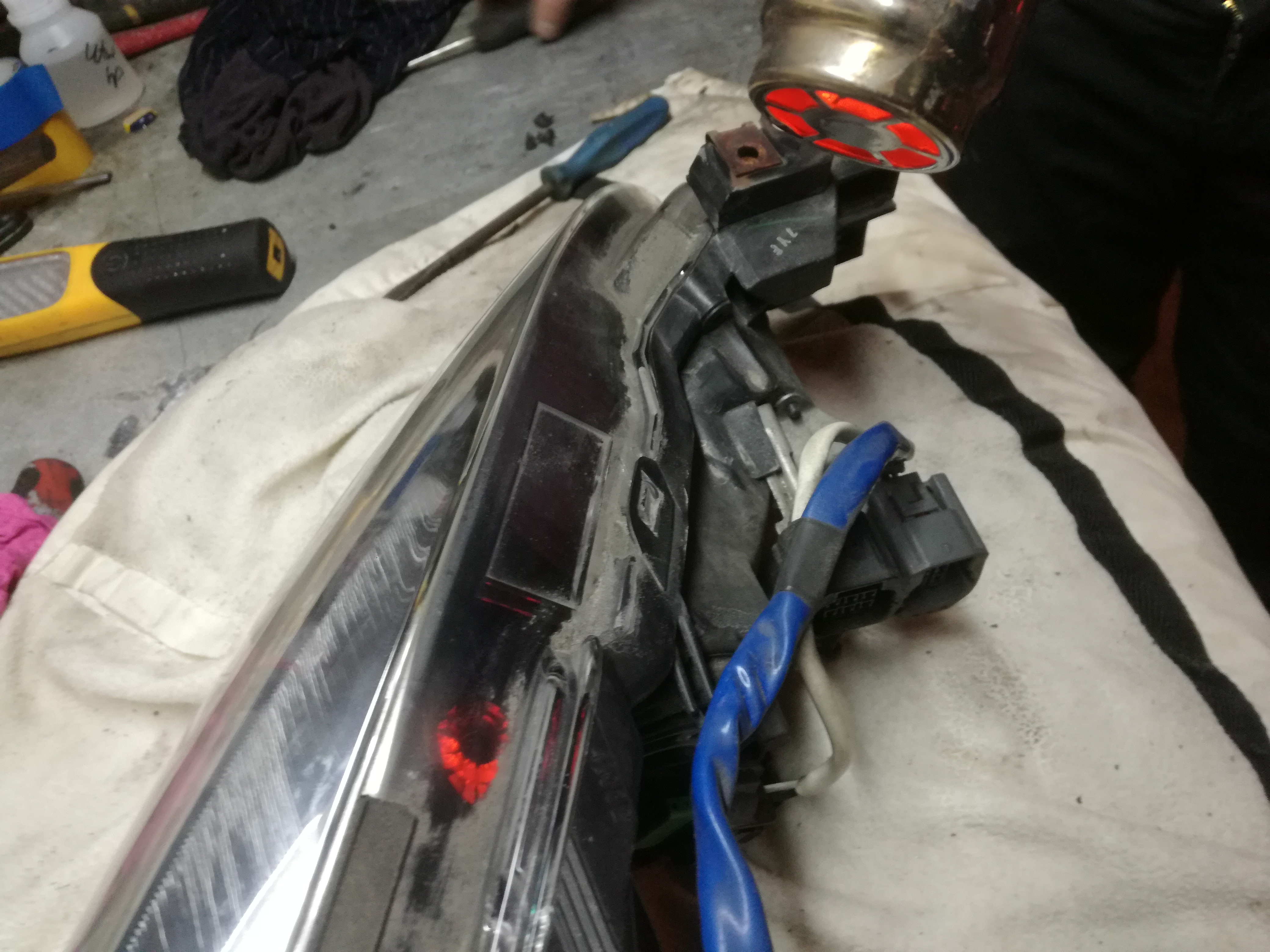

Po odkręceniu śrubek następnym krokiem jest rozklejenie klosza od odbudowy. Ja to wykonuję opalarką i bardzo sobie ten sposób chwalę. Bałbym się wrzucać lampę do piekarnika. Ważnym jest aby równomiernie ogrzać całą powierzchnię styku klosza i obudowy. Wtedy klej robi się miękki i można rozkleić lampę. WAŻNE: nie ogrzewamy lampy w jednym miejscu przez dłuższy czas. Wtedy się stopi. Musimy to ją "głaskać" gorącym powietrzem aby ją równomiernie ogrzać
Ogrzewamy lampę
Po ogrzaniu lampy bierzemy się za jej rozklejanie. Musimy w tym celu mieć dobrze nagrzaną lampę. Odginamy zatrzaski mocujące klosz i ociągamy klosz od obudowy. Po chwili walki powinniśmy otrzymać taki efekt:
Na zdjęciu dobrze widoczny klej łączeniowy

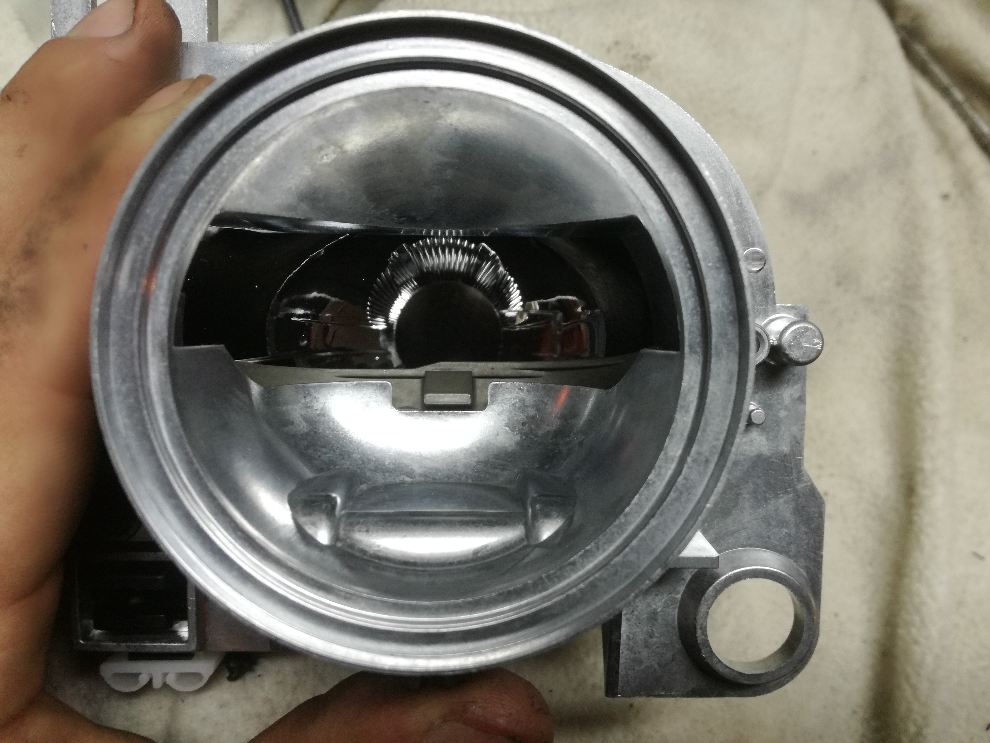

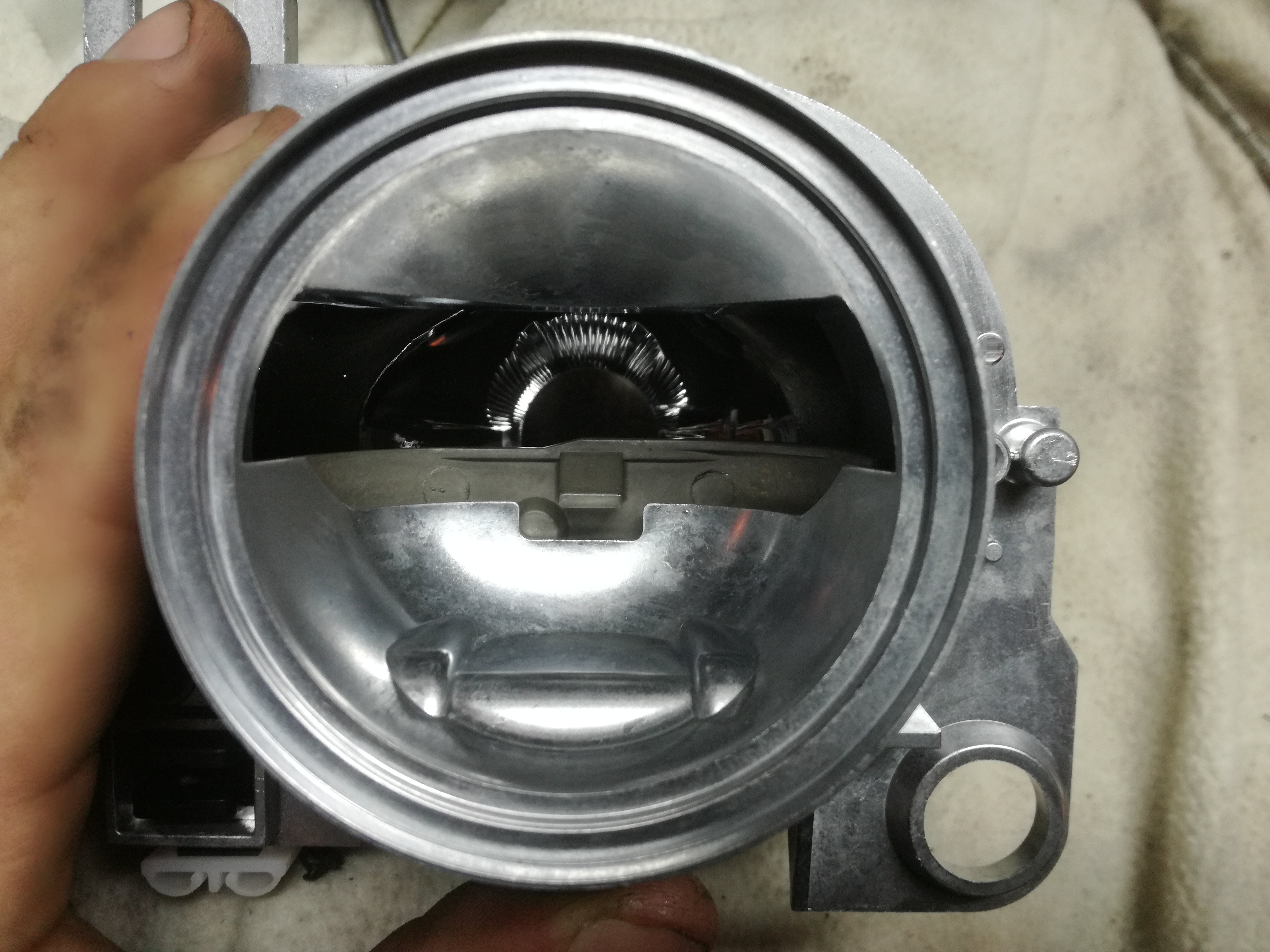

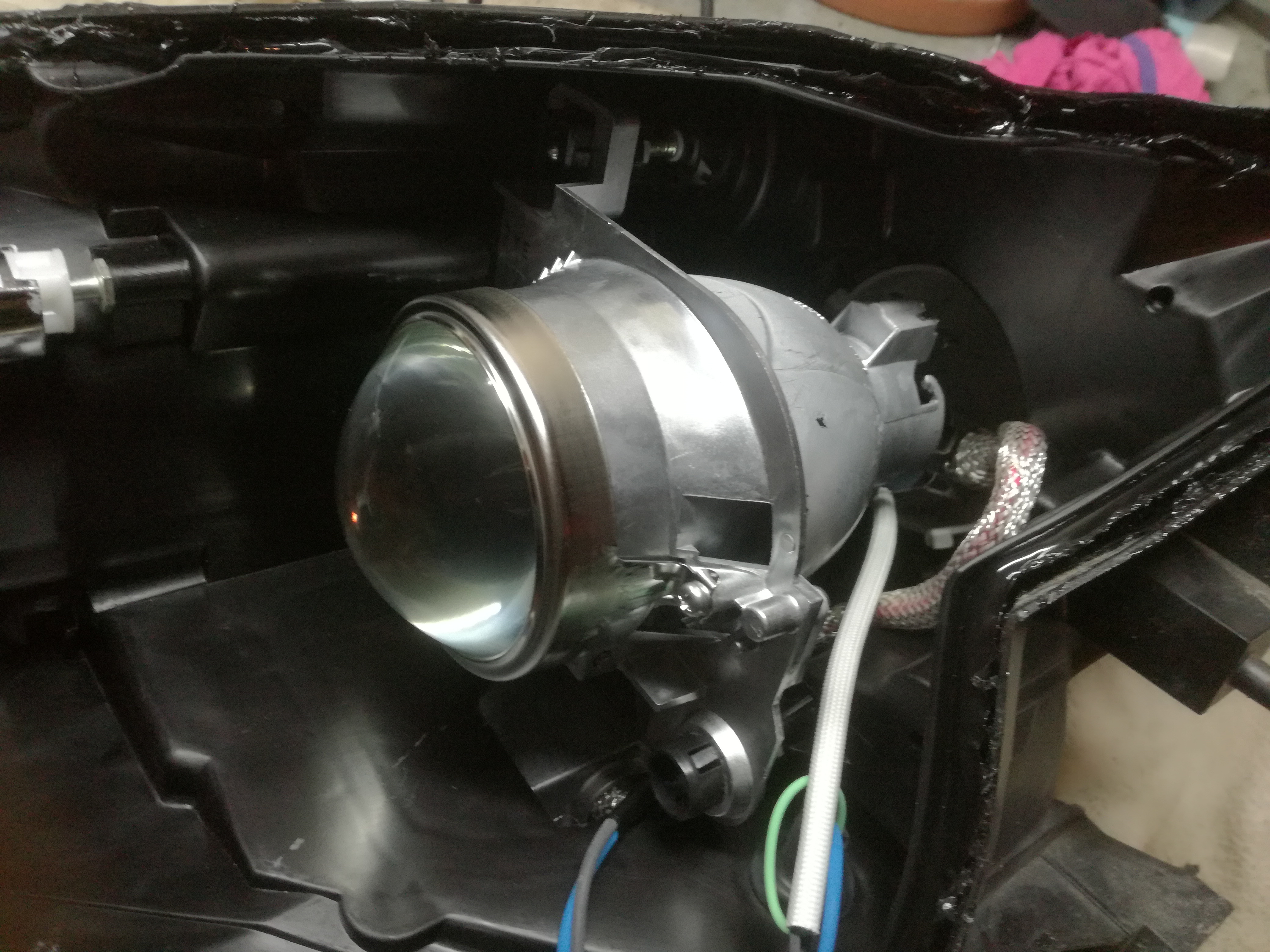

Po tej operacji mamy już rozklejony klosz z obudową. Teraz interesuje nas odbłyśnik z systemem bi-xenonu. Wygląda to tak:
Odbłyśnik bi-xenonu

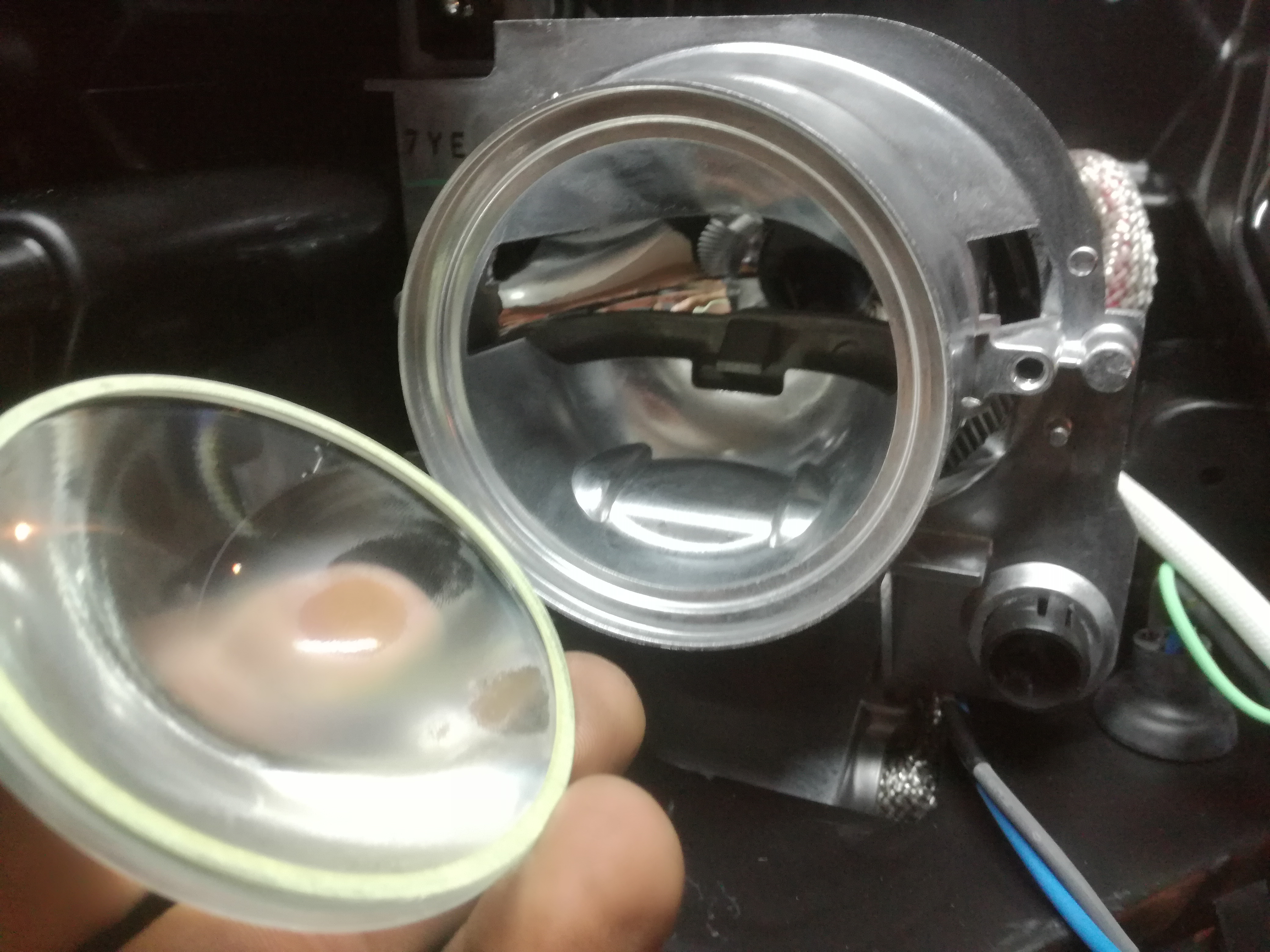

Następnie odkręcamy soczewkę
Soczewka

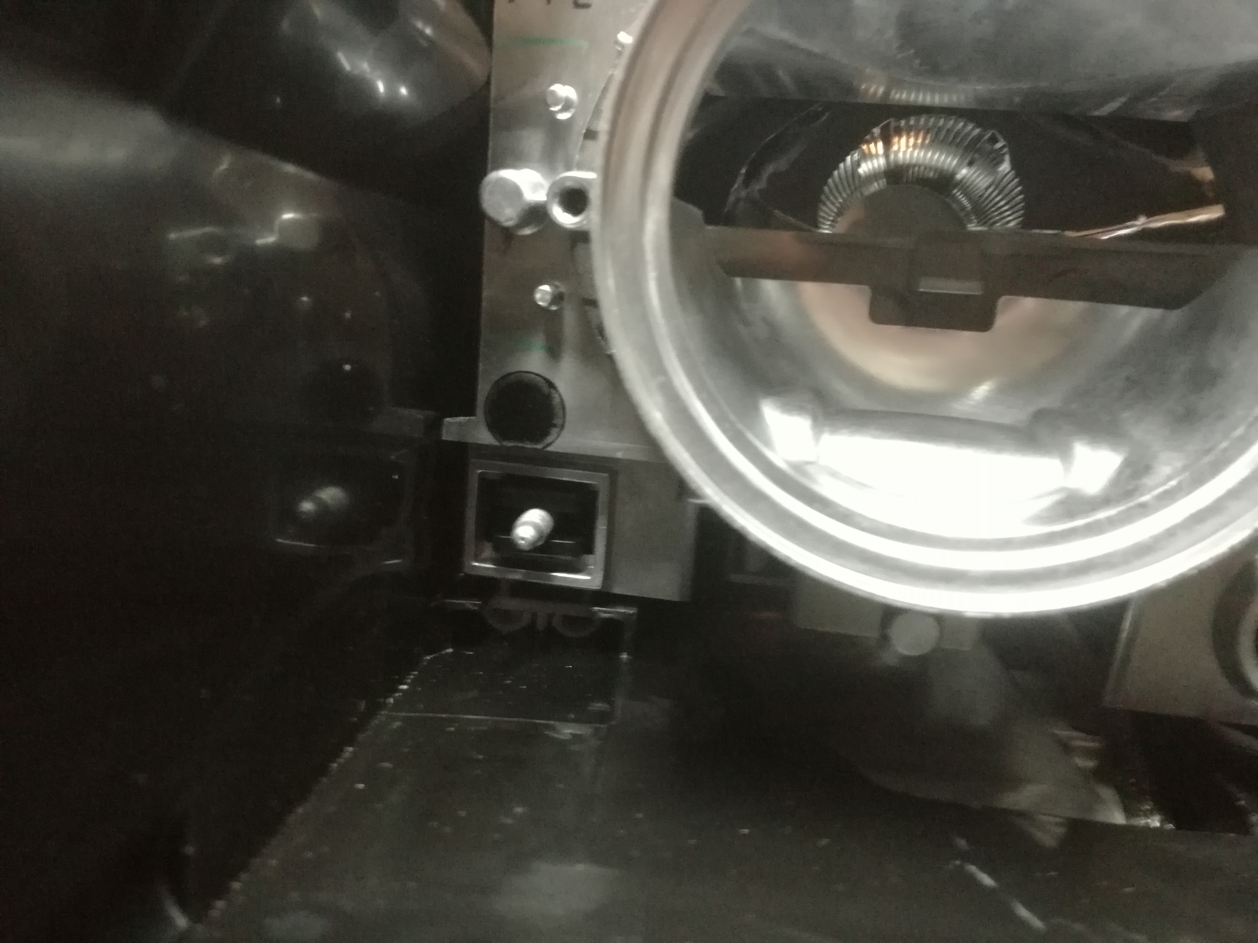

Po tym musimy zrzucić cały odbłyśnik z 3 zatrzasków uwalniając go od obudowy. WAŻNE: dwa uchwyty możemy spokojnie zrzucić, bo są na zatrzasku. Jeden uchwyt znajdujący się na dole musimy zwolnić wykręcając śrubę. Dobrze jest zmierzyć jej wystawanie poza plastik mocujący przed demontażem. Ułatwi to później "wyjściową" regulację świateł. Na zdjęciu zatrzask z którego musimy wykręcić śrubę.

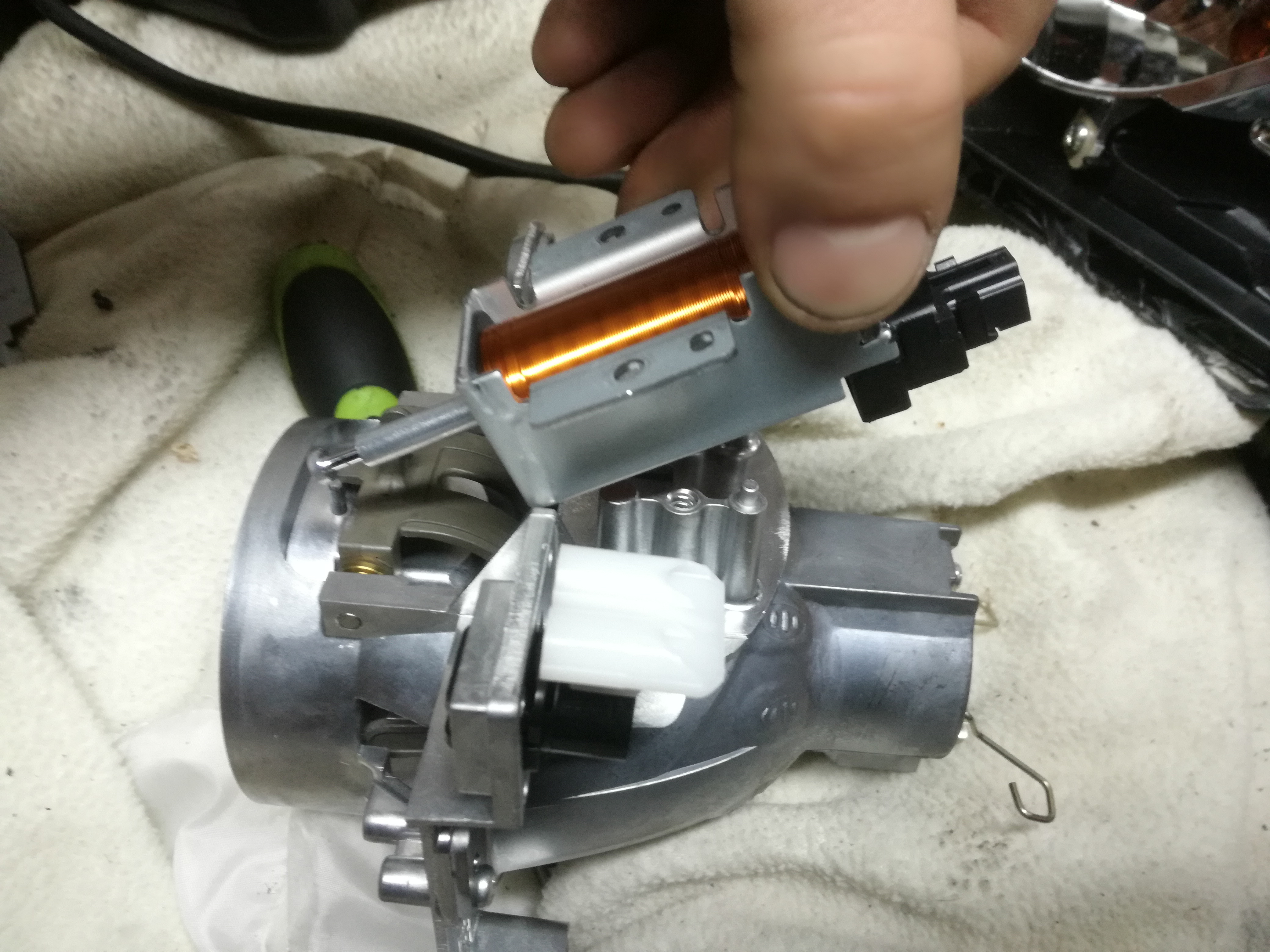

Po wyciągnięciu całości oczom ukazuje się elektromagnes sterujący przesłoną bi-xenonu. Całość demontujemy,
No i tutaj bardzo fajnie możemy zobrazować zasadę działania bi-xenonu. W tym systemie jeden żarnik odpowiada za światła mijania i drogowe. Steruje tym przesłona. Gdy jest załączona- włączone jest światło mijania
Włączone światło mijania
A tak wygląda włączone światło drogowe
Włączone światło drogowe

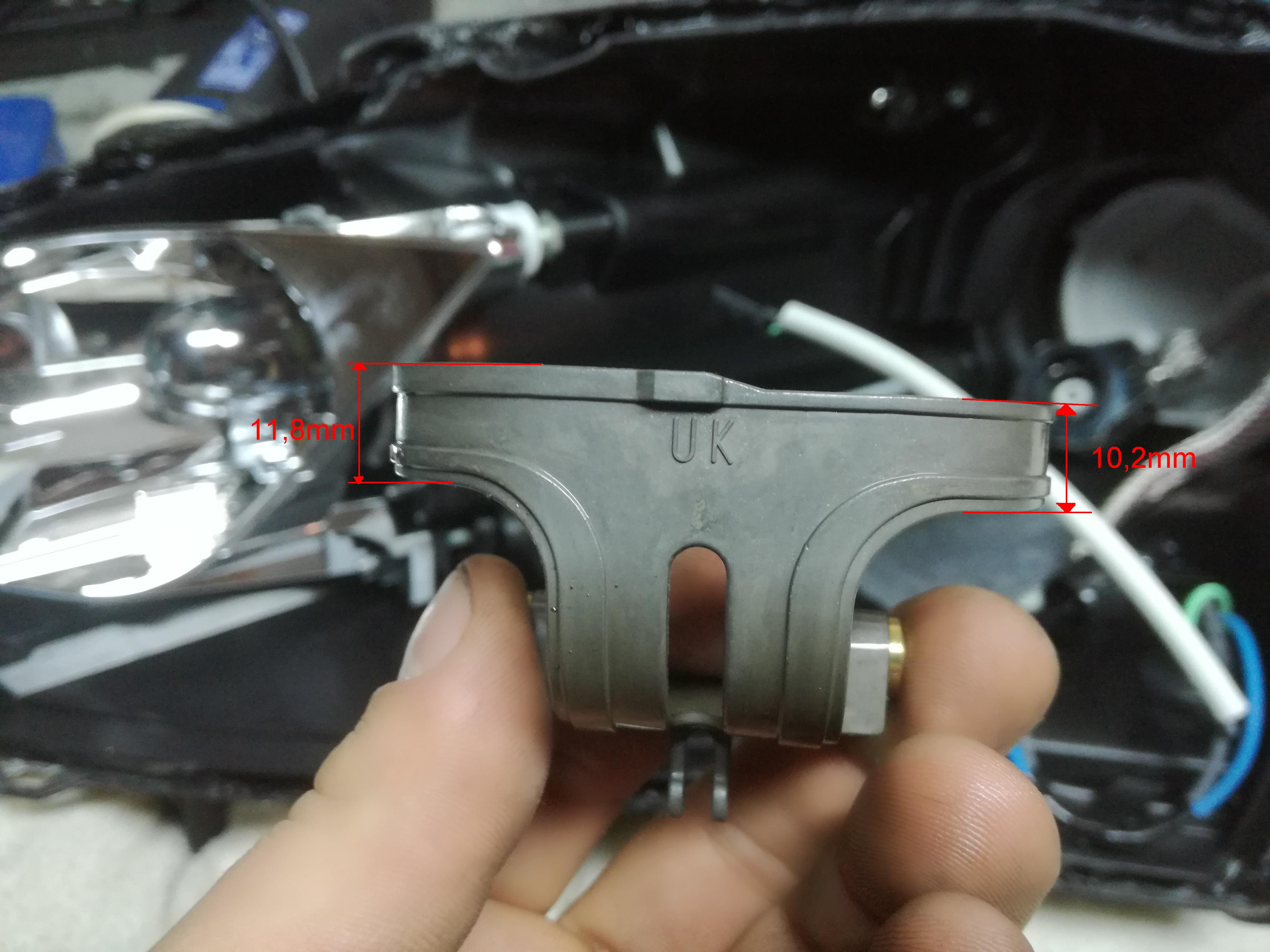

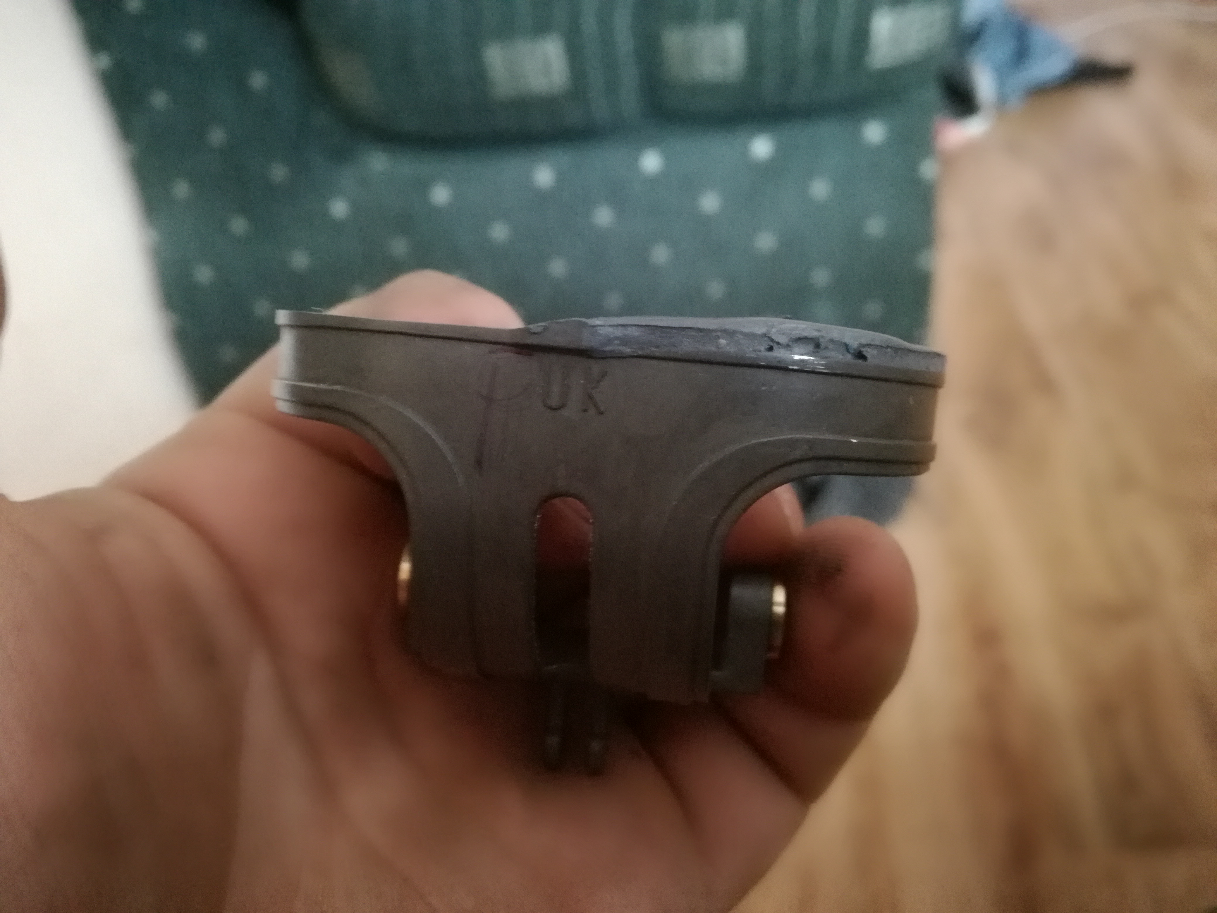

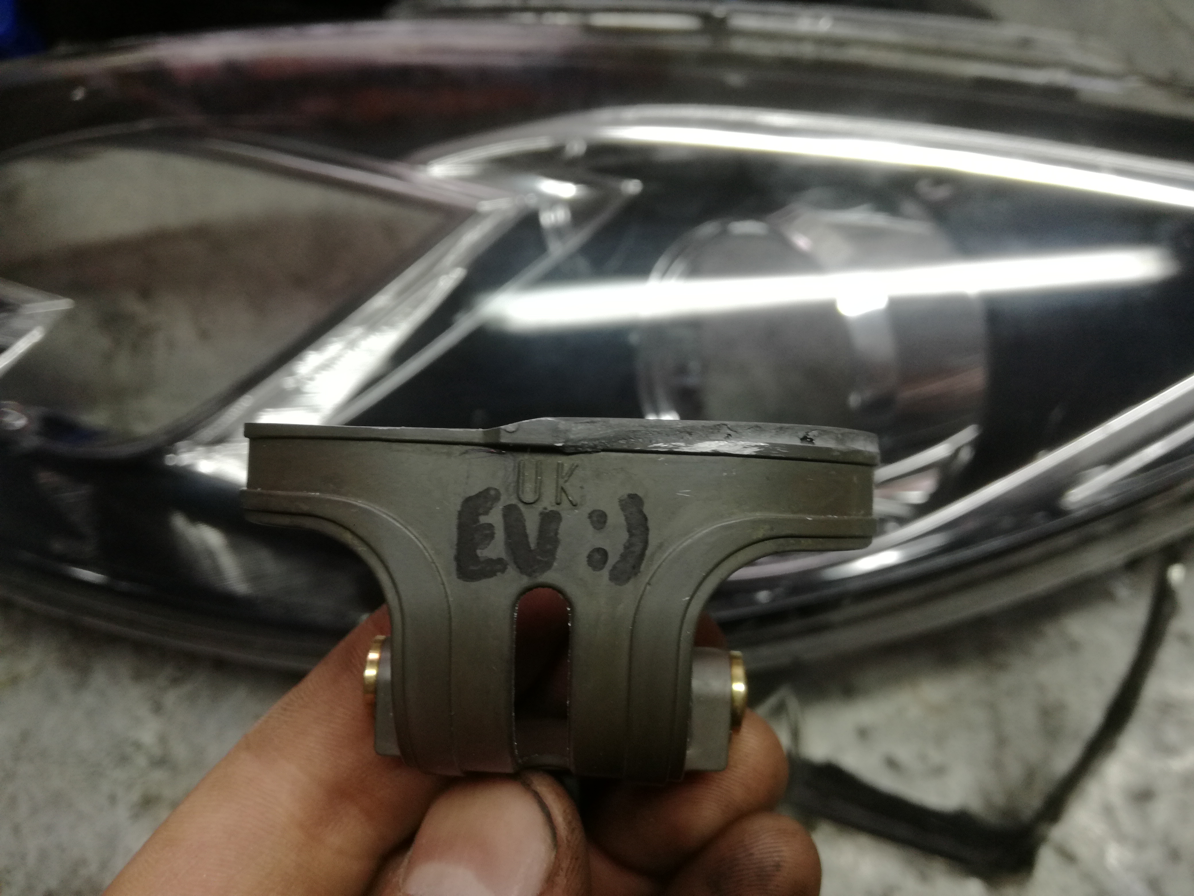

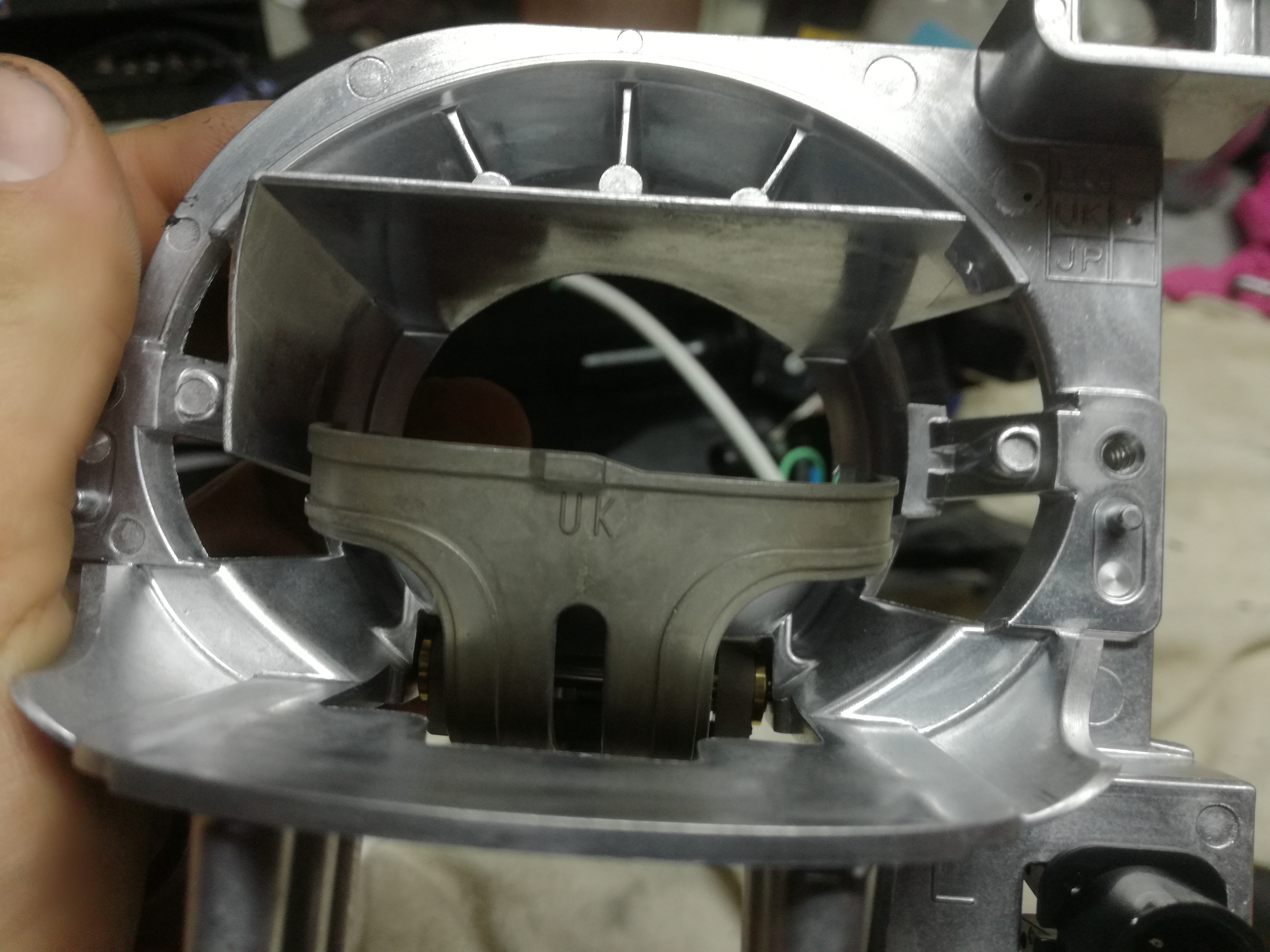

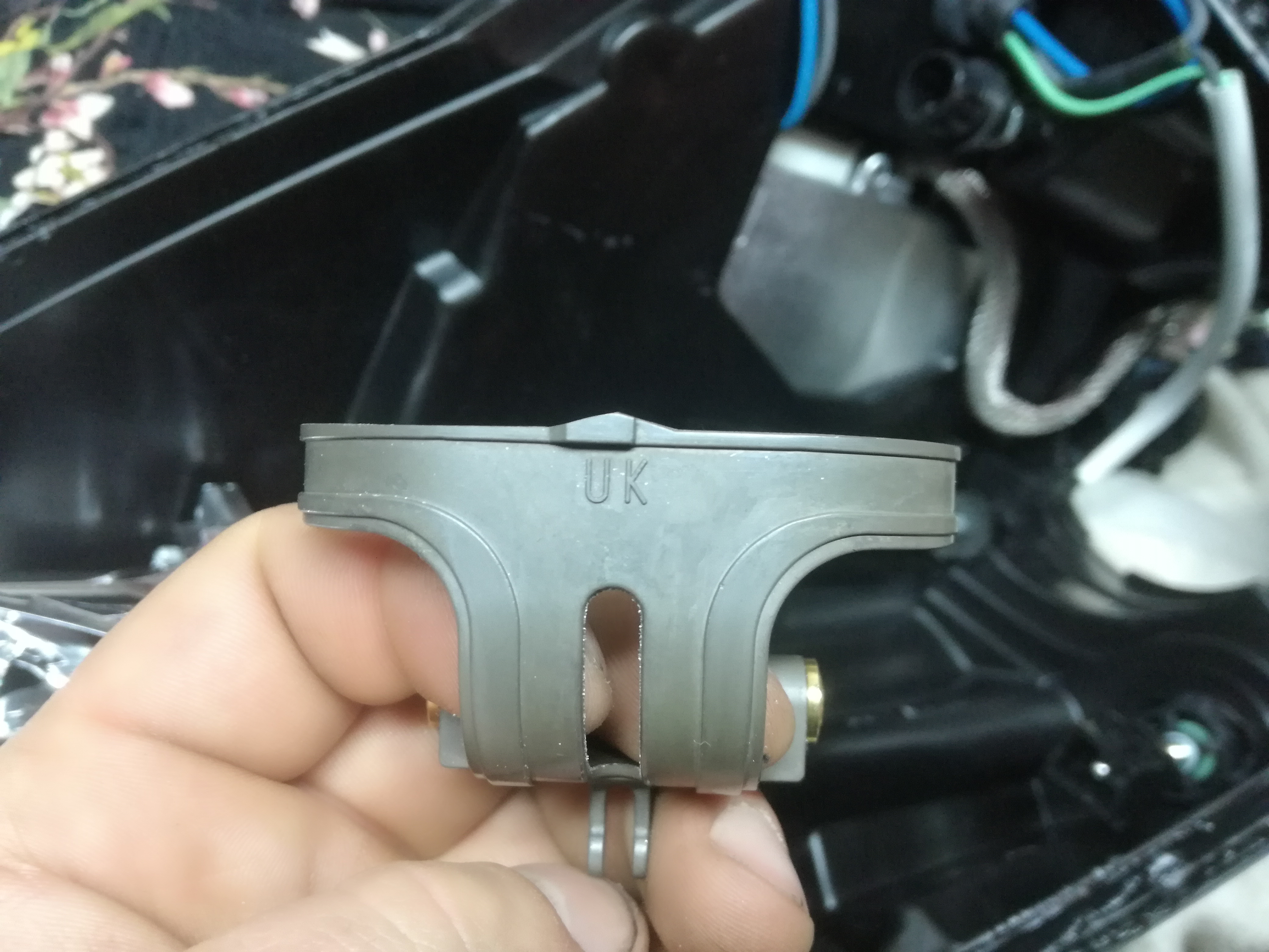

Kolejnie musimy zdemontować odbłyśnik od obudowy. Ukarze się taki oto ciekaway obrazek. Zauważcie, że napis na pałąku sterującym to UK. Oznacza to, że przystosowany jest on do ruchu prawostronnego. My chcemy lewostronny, więc tutaj zaczyna się zabawa <czarodziej> W Angielskiej wersji przesłona ma kształt ----\____, my potrzebujemy zrobić taki kształt ____/----. Aby tego dokonać musimy wyjąć pałąk. Jak to zrobić patrz zdjęcia poniżej <nauka>
Pałąk sterujący rodzajem światła

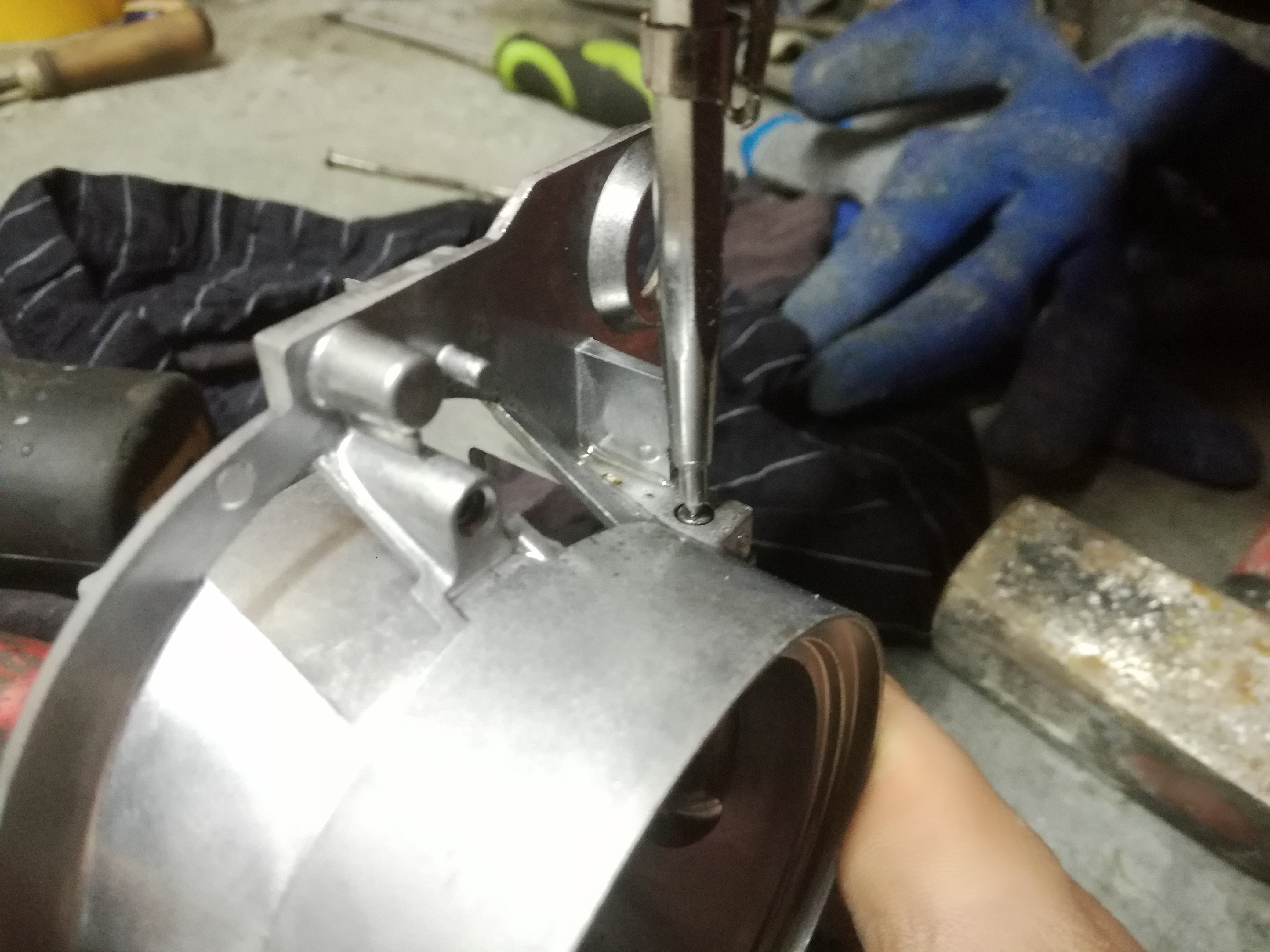

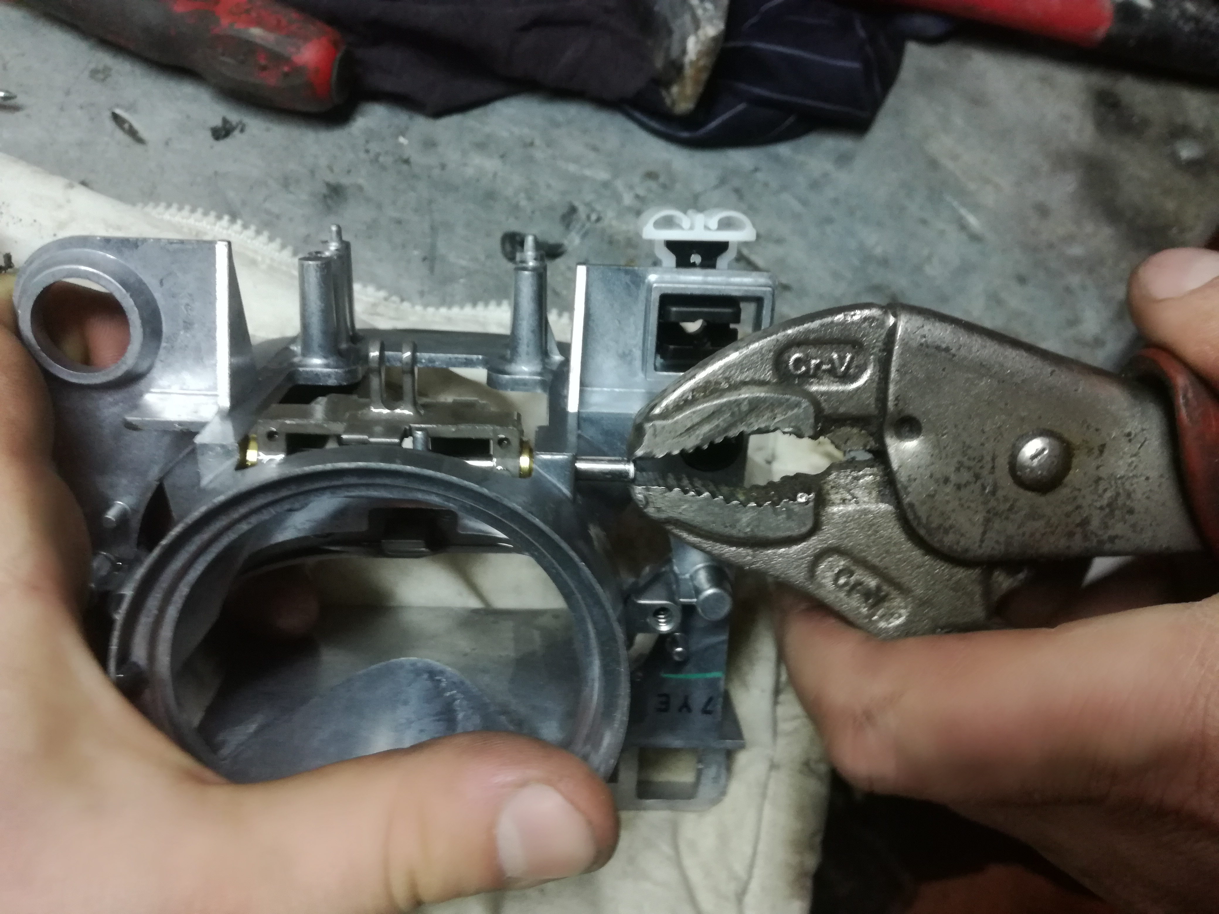

Pałąk trzyma się na bolcu zamocowanym w obudowie. Należy spryskać bolec aby łatwiej wyszedł z obudowy. Ja użyłem do tego WD-40. Następnie musimy wybić bolec. Robimy to w następujący sposób
WAŻNE: Na obudowie jest wybita strzałka. W miejscu od strony strzałki przykładamy wybijak i uderzamy z tej strony w bolec. Gdy byśmy to robili w drugą stronę to robilibyśmy to źle :P

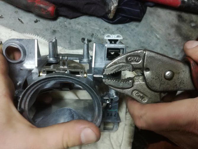

Po kilku mocnych uderzeniach proponuję bolec wyciągnąć za pomocą szczypiec samozaciskowych tzw. "morsów". Bardzo ułatwia to zadanie
Po zdjęciu bolca mamy uwolniony pałąk. Dokładne wymiary pałąka podane na zdjęciu.
Po lewej wynik 11,8mm, po prawej 10,2mm
No i w tym momencie musimy się uzbroić w dobre pilniki. Musimy bowiem zrobić lustrzane odbicie wycięcia w pałąku. Ważna uwaga: gdy będziecie robić wycięcie to szczyt wzniesienia ma się zaczynać dokładnie w miejscu w którym zaczyna się aktualnie. Po prostu to całkowite lustrzane odbicie. Pamiętajcie o trzymaniu się podanych wymiarów! Po zdarciu nadmiaru materiału pałąk powinien wyglądać tak:

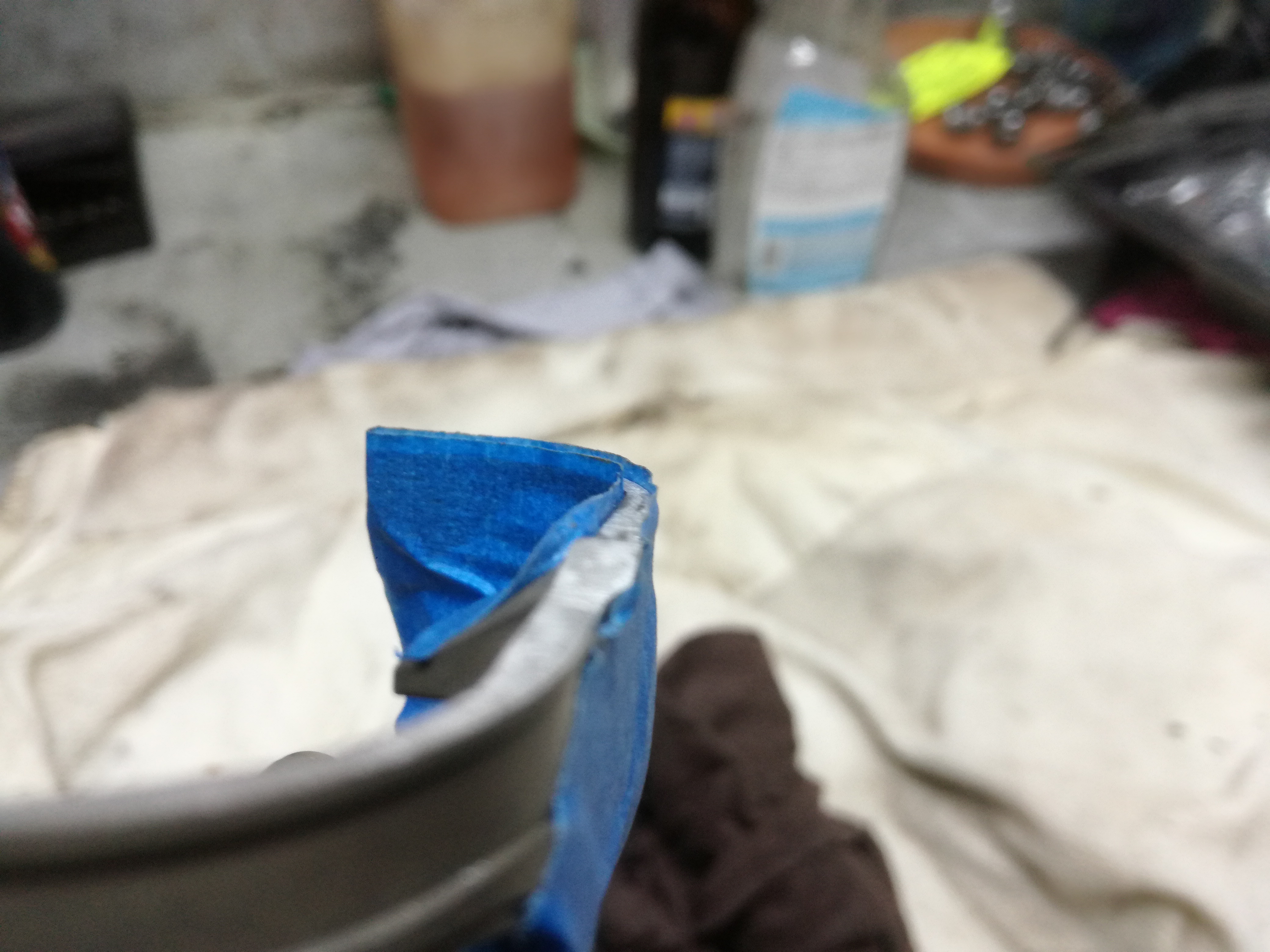

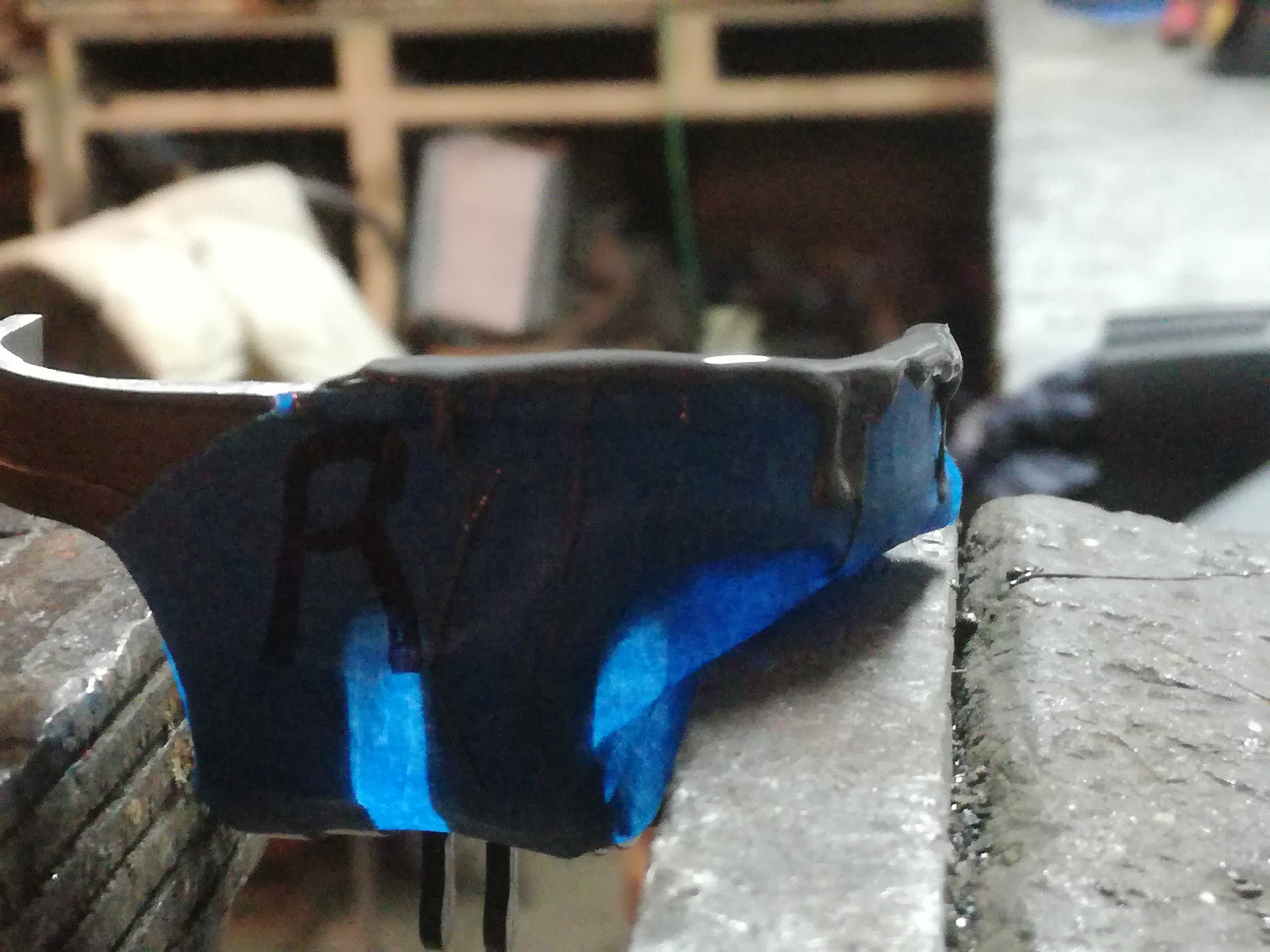

Teraz musimy nadlać oryginale wcięcie. Ja to zrobiłem za pomocą kleju dwuskładnikowego odpornego na wysokie temperatury. Jak to zrobiłem? Patrzcie <nauka>
Oklejamy pałąk taśmą klejącą. Może być taśma do malowania
Zalewamy szczelinę klejem
Po wyschnięciu kleju (24 godziny) mamy taki widok
Teraz musimy niczym Michał Anioł wyszlifować nadmiar kleju aby zachować idealną równą linię o wysokości podanej kilka zdjęć wyżej. Ma to wyglądać tak

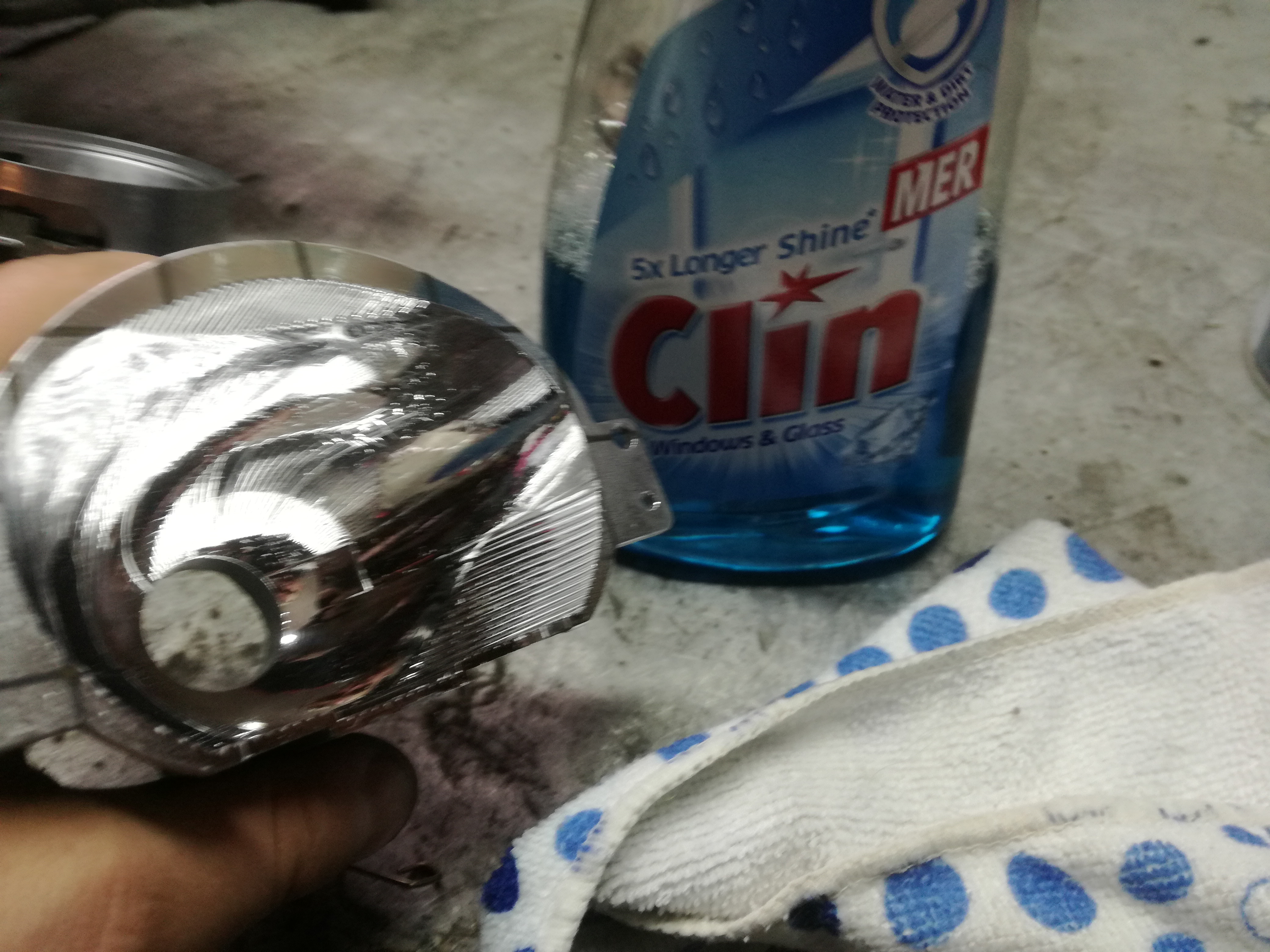

Teraz czyścimy odbłyśnik jak i całą lampę wewnątrz i zewnątrz.
