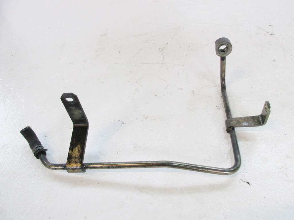

Mam jeszcze jedną sprawę mianowicie potrzebuje zdobyć śrubę przepustową od mocowania rurki chłodzenia turbiny gdyż obecna zaginęła w akcji. Chodzi o tą rurkę ze zdjęcia. Gdzie mogę dostać taką śrubę? Ewentualnie jakieś wymiary lub numer.
Od: 14 lut 2018, 10:33
Posty: 6
Postprzez tadziol » 20 mar 2018, 10:04
Napisz mi na PW adres to Ci wyślę.
