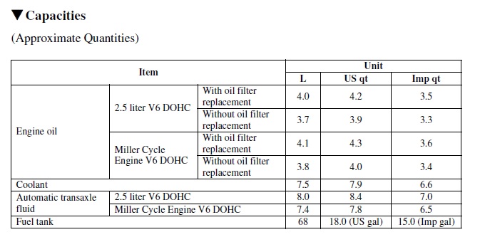

Postprzez Niron » 13 lut 2018, 08:21

Postprzez jedrzej07 » 13 lut 2018, 08:23
4l wraz z filtrem

Postprzez szkodnik_byd » 13 lut 2018, 09:12
Dokładnie 4,1 z filtrem

Postprzez jedrzej07 » 13 lut 2018, 09:18
Miller 4,1 z filtrem a KL 4,0 <spoko> <czytaj>
W każdym razie 5l na pewno Ci wystarczy hahaha

Postprzez szkodnik_byd » 13 lut 2018, 09:20
To mój silnik ma większą pojemność po 4 litrach jest 3/4 bagnetu

Postprzez Marek 161BD081 » 13 lut 2018, 09:23
Do pustego silnika jak robiłem remont to mi 5 litrow było trochę mało do pełnego poziomu.

Postprzez jedrzej07 » 13 lut 2018, 09:28
Dużo może też zależeć czy spuszcza się ciepły czy zimny olej. Jak ciepły to jest rzadszy i łatwiej zleci. Jak zimny to część gęstszego oleju z zakamarków nie zdąży zlecieć i zostaje go więcej w silniku. W każdym razie takie dane są w książce. A realnie właśnie różnie z tym bywa.
Po remoncie to też trochę inna sprawa ponieważ w niektórych miejscach podczas zwykłej wymiany olej nie zlatuje, a podczas remontu usuwa się olej z większości kanałów itd, stąd różnica między standardową wymianą opisaną w książce a zalaniem oleju do zupełnie pustego silnika <spoko> Przynajmniej jak na mój rozum hahaha

Postprzez szkodnik_byd » 13 lut 2018, 10:03
Masz rację, zawsze spuszczam ciepły i zazwyczaj robię płukankę silnika więc może spływa trochę więcej
