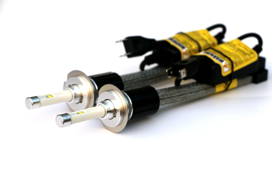

Prosiłbym o recenzję tych żarówek bo sam jestem nimi zainteresowany :)

Postprzez tadziol » 27 mar 2018, 19:15
Już są.

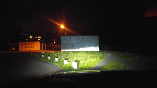

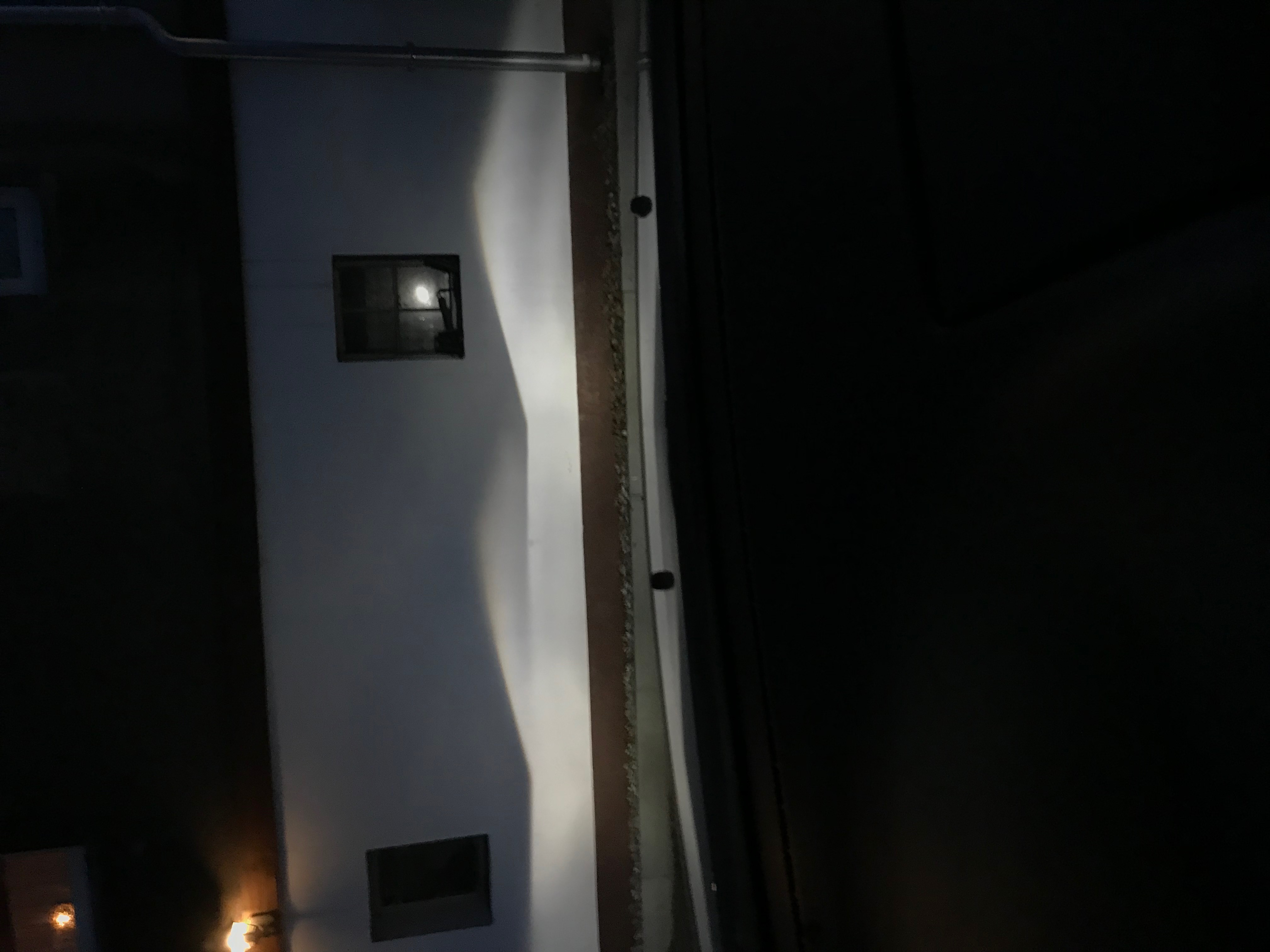

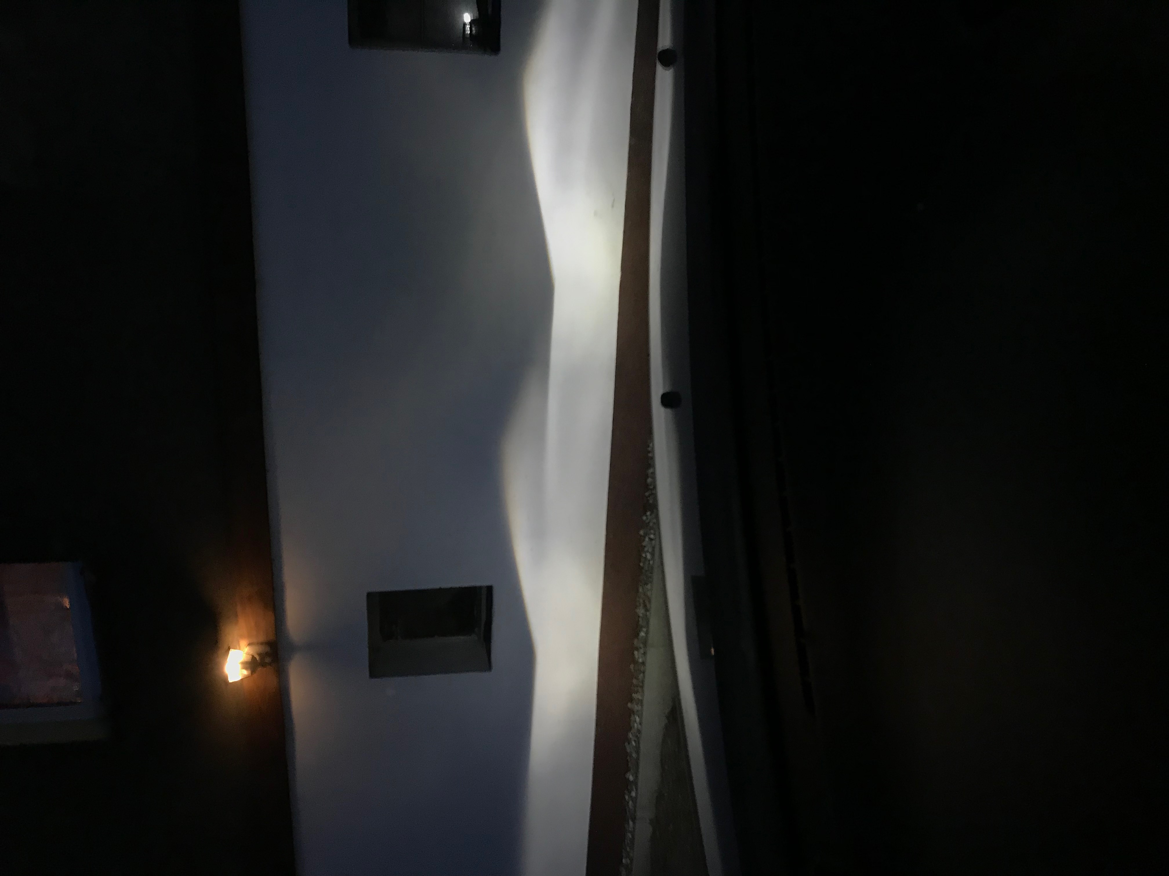

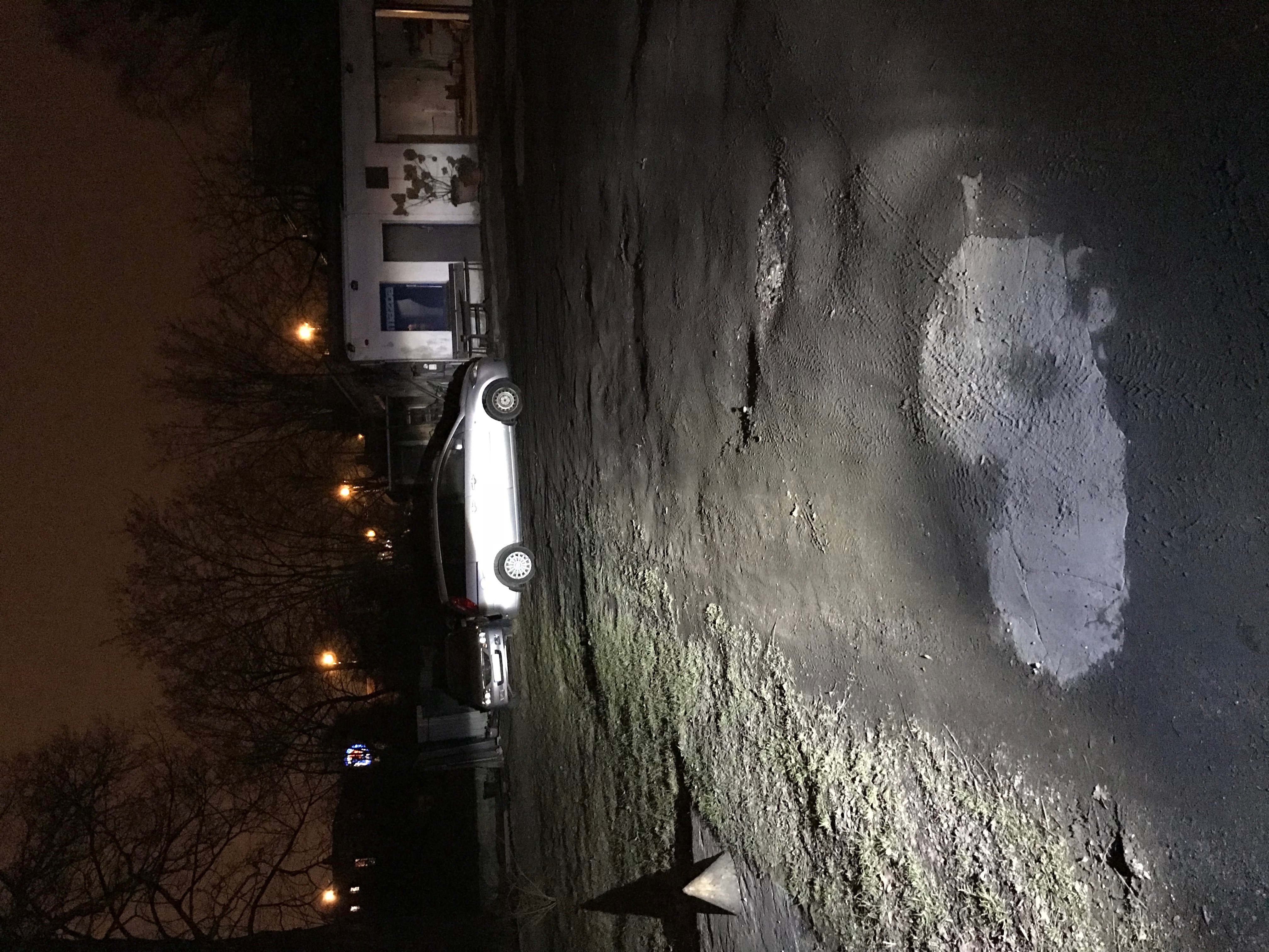

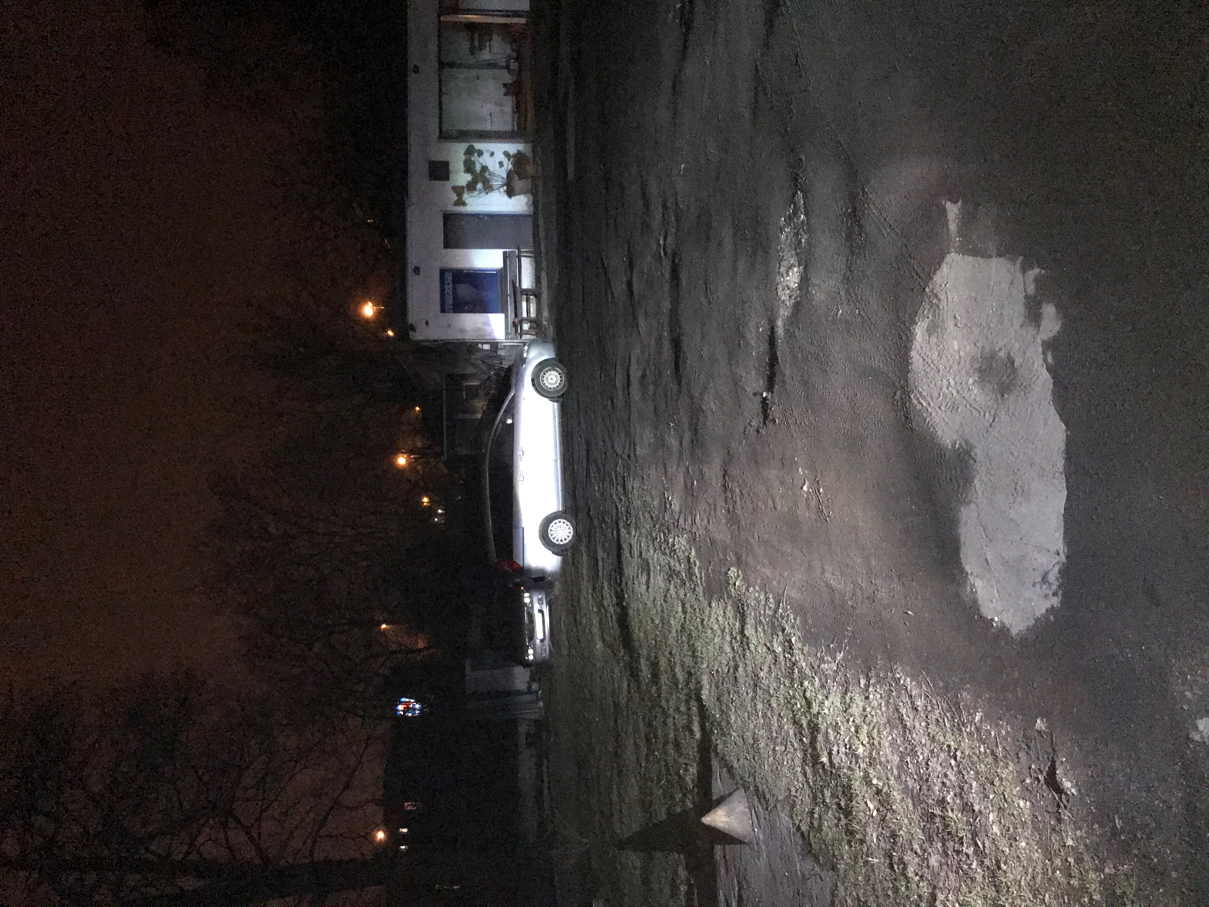

Foto porównawcze na życzenie. LED vs HID 4300 K.
Lewy LED i prawy LED
Tylko lewy LED
Tylko prawy HID
Lewy LED i prawy HID

Postprzez xRafalx » 30 mar 2018, 21:27
A jak w Twoich odczuciach ? Świecą mocniej? Światło jest równomiernie rozłożone? Linia odcięcia jest widoczna?

Postprzez Mister333 » 30 mar 2018, 22:50
Prawdopodobnie jestem ślepy ale według mnie lepiej LED'y świecą niżeli te HID'y patrząc na te zdjęcia choć najlepiej jakby było jeszcze zdjęcie z lewy i prawy HID.
Ale dziękuje za poświęcenie czasu by zrobić porównanie :)

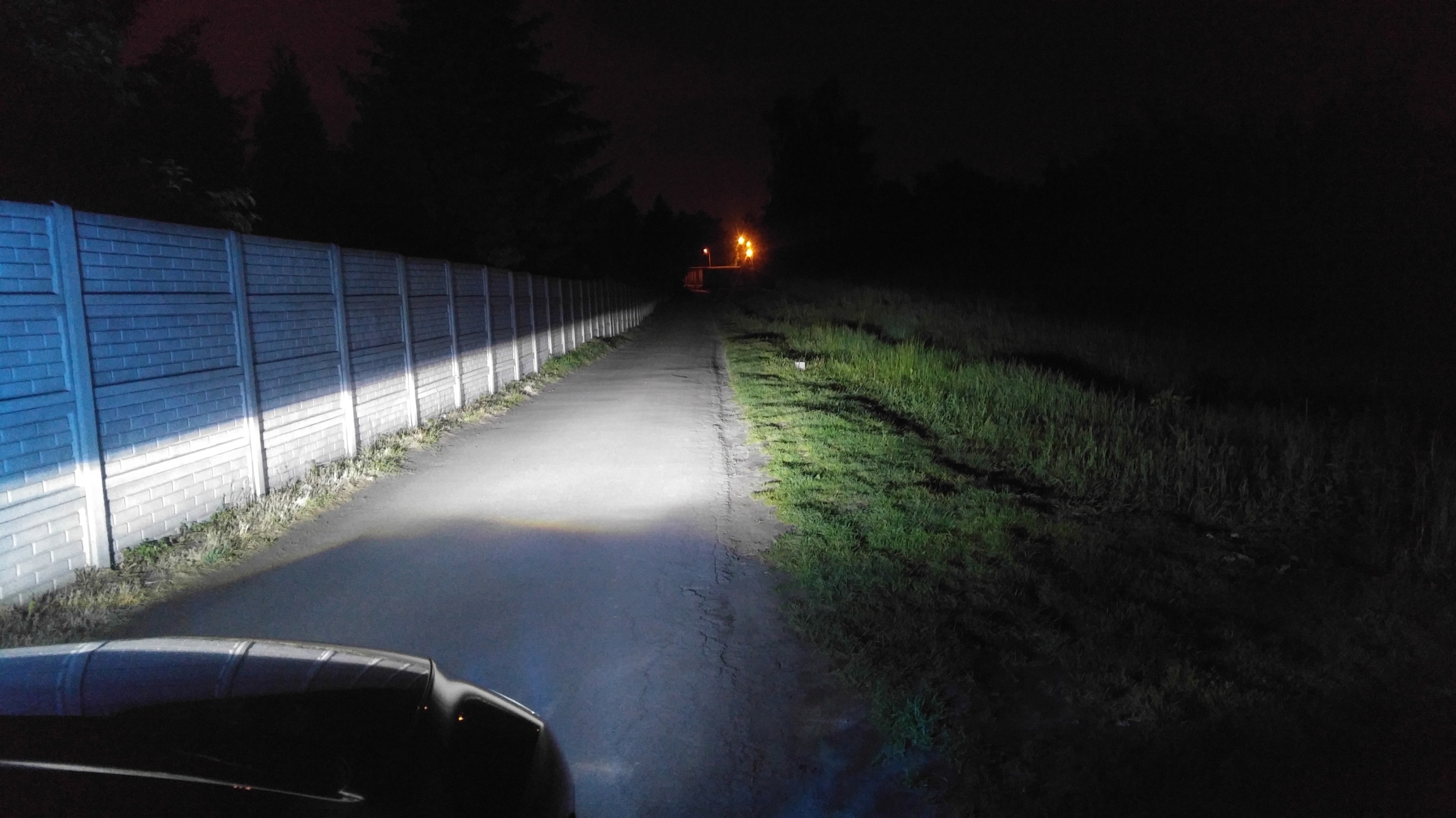

Postprzez tadziol » 8 kwi 2018, 20:09
Tu jest mały problem,bo nie ma szans na założenie dekli. Widzę alternatywę w postaci obciętych np.plastykowych kubków po jogurcie przyklejonych na pare punktów silikonu. Generalnie chodzi tylko o ochronę przed kurzem czy wodą.
xRafalx napisał(a):A jak w Twoich odczuciach ? Świecą mocniej? Światło jest równomiernie rozłożone? Linia odcięcia jest widoczna?
Na pewno świecą lepiej niż HID. No i zaleta jest niewspółmierna taka ze po załączeniu masz 100% mocy i strumienia światła. HID potrzebuje ok 30 sek. zanim sie rozpali. Linia odcięcia bezbłędna. Jak będę mial chwile to zrobię foto na tle ściany.

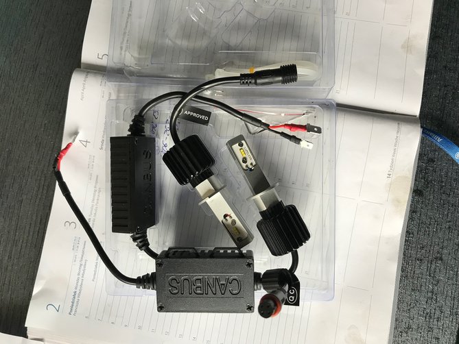

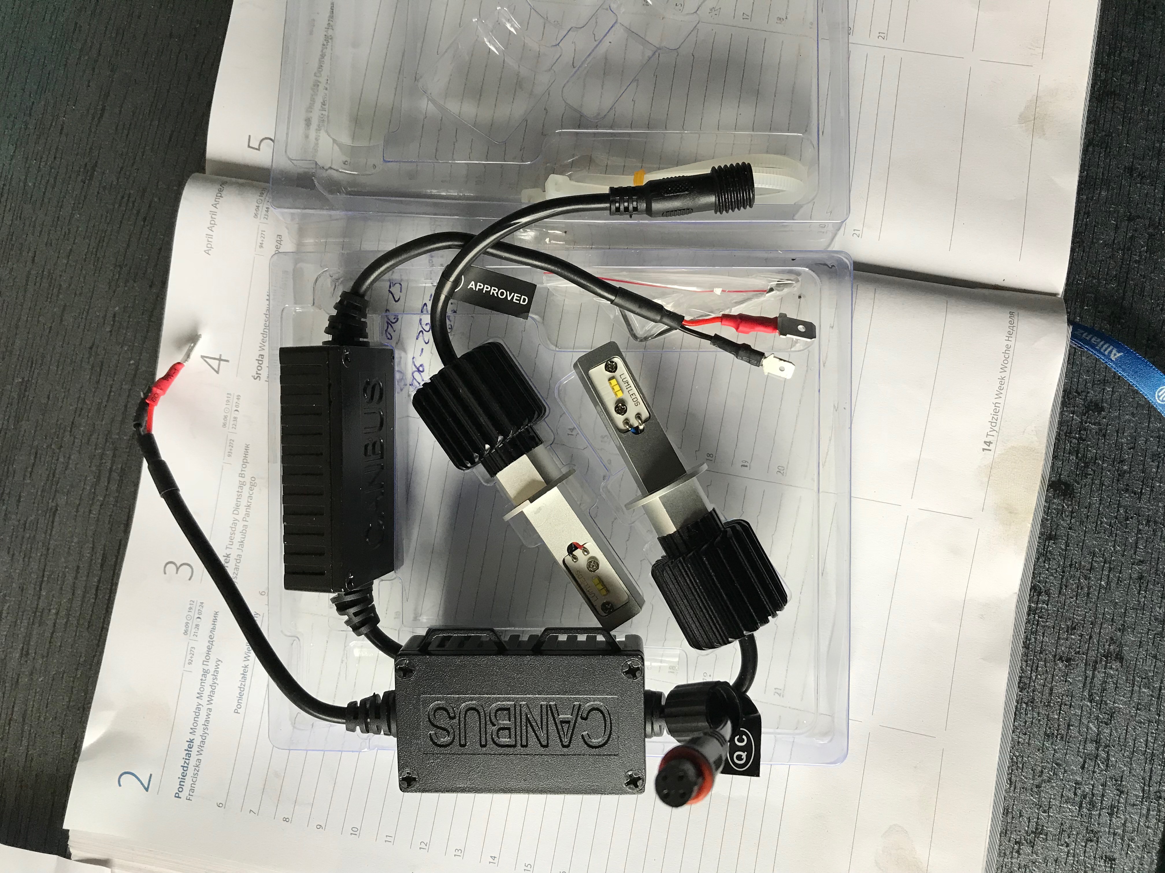

Postprzez krzysiek_krakow1 » 8 kwi 2018, 22:23

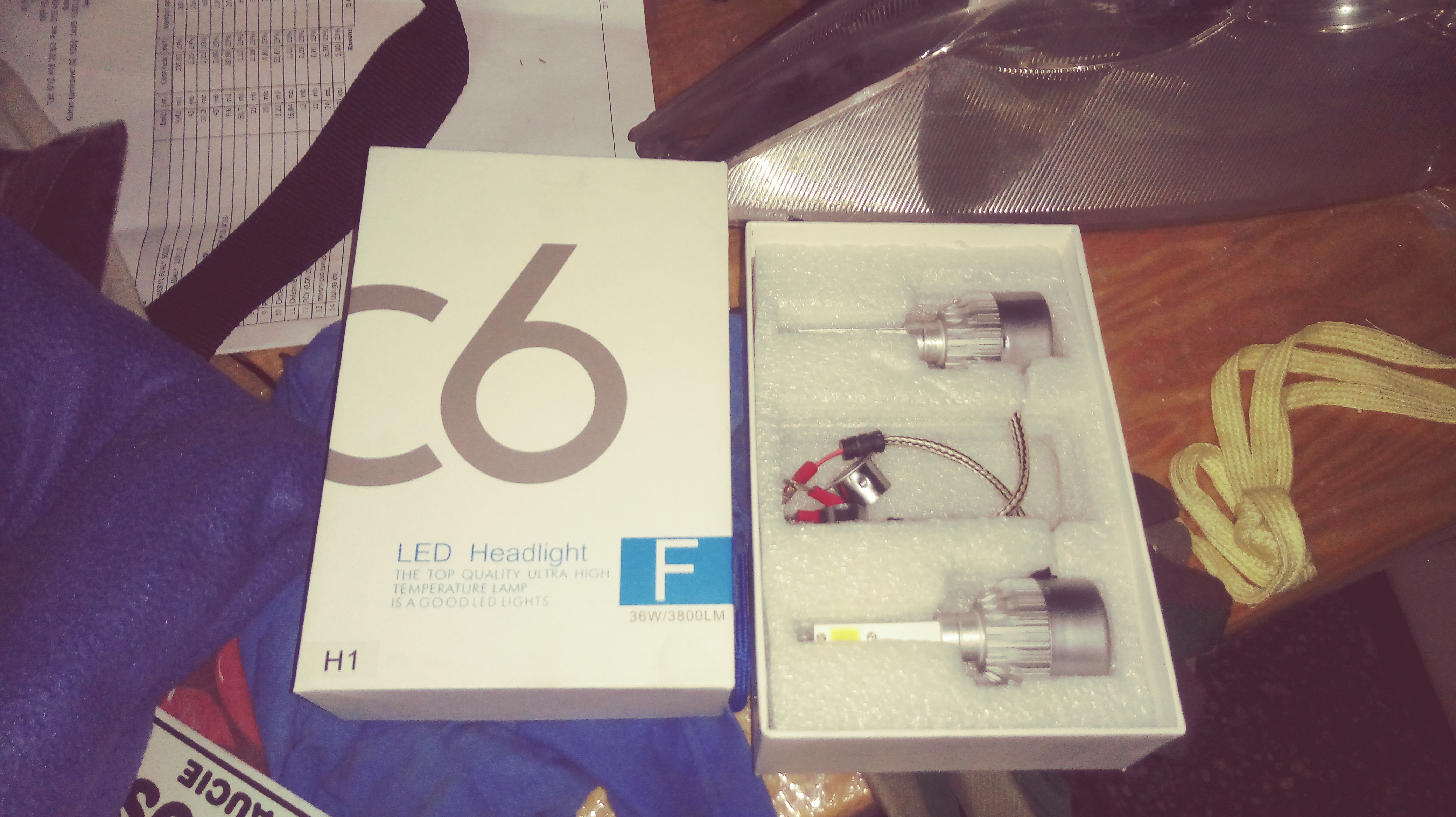

Ja chciałbym przestrzec przed zakupem takich jak ja kupiłem ledów.
Dobrze że mam zwłoki lampy od m6 bo na aucie jak bym to robił to było by mi bardzo przykro.
Generalnie kołnierz niby do założenia na początek i dopiero potem żarówkę wkładamy w kołnierz, no ale w lampie to ja sobie tego nie wyobrażam, wepchałem ten kołnierz na żarówkę ale naprawdę nie było łatwo i na mając wszystko na wierzchu a nie na aucie. Przestrzeni od mocowania żarówki do dekla miało starczyć 42mm(według opisu na aukcji) według moich pomiarów na zwłokach od mocowania żarówki do dekla jest 45mm więc zakupiłem. Przy tych żarówkach potrzeba 50mm od mocowania do dekla. Kołnierz niby pod H1 ale ma kilka mm luzu więc mocowanie i ulokowanie żarówki po mojemu na słowo honoru. Na razie napisałem do sprzedającego co dalej z tym fantem robimy.
Zdjęcia zestawu którego z całego serca i portfela nie polecam:
Od: 4 mar 2018, 20:58
Posty: 10 (2/0)
Auto: Mazda 6 2,0D 121ps 2004r

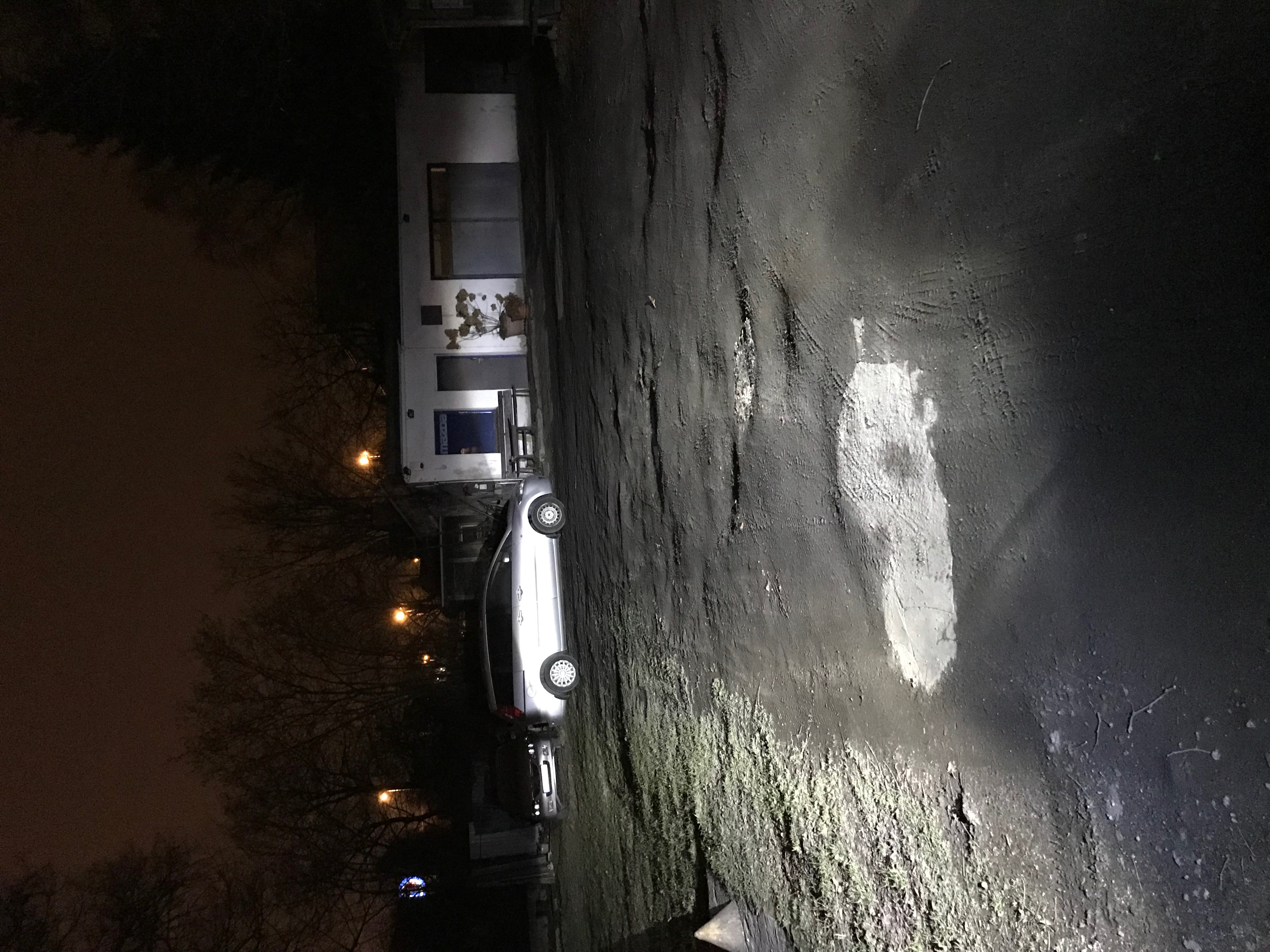

Postprzez tadziol » 9 kwi 2018, 19:41
Nienajlepsze może tło,ale to tak na szybko....linia odcięcia LED

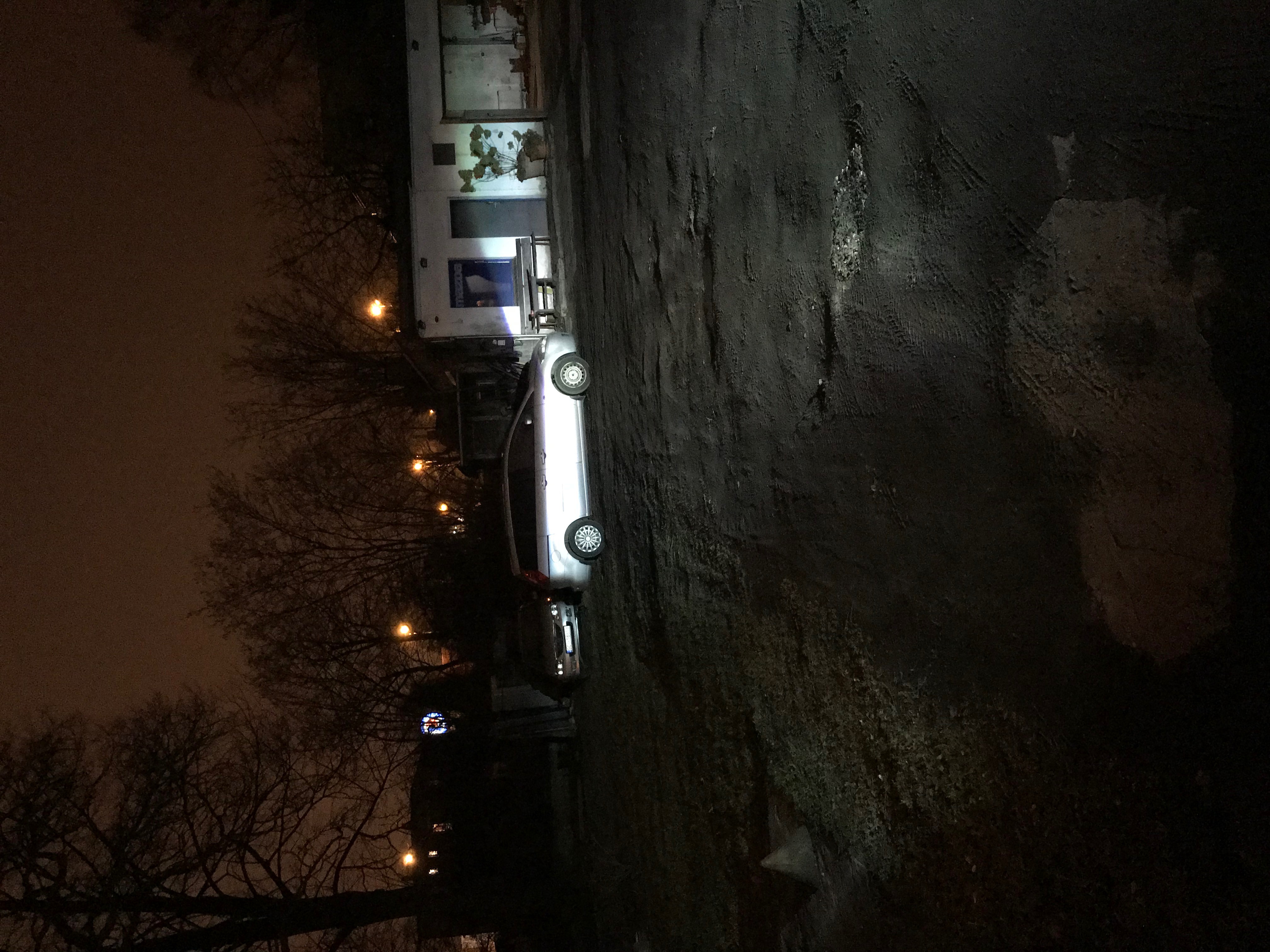

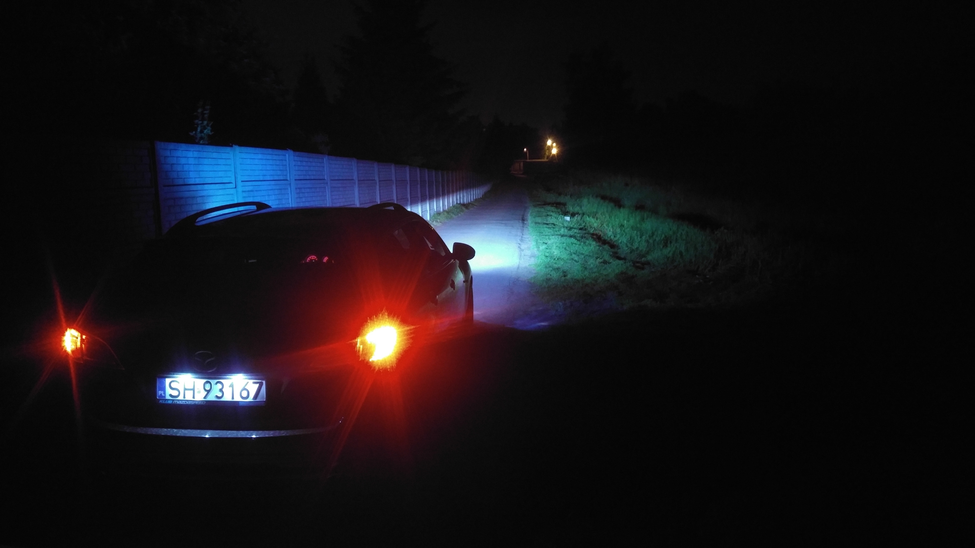

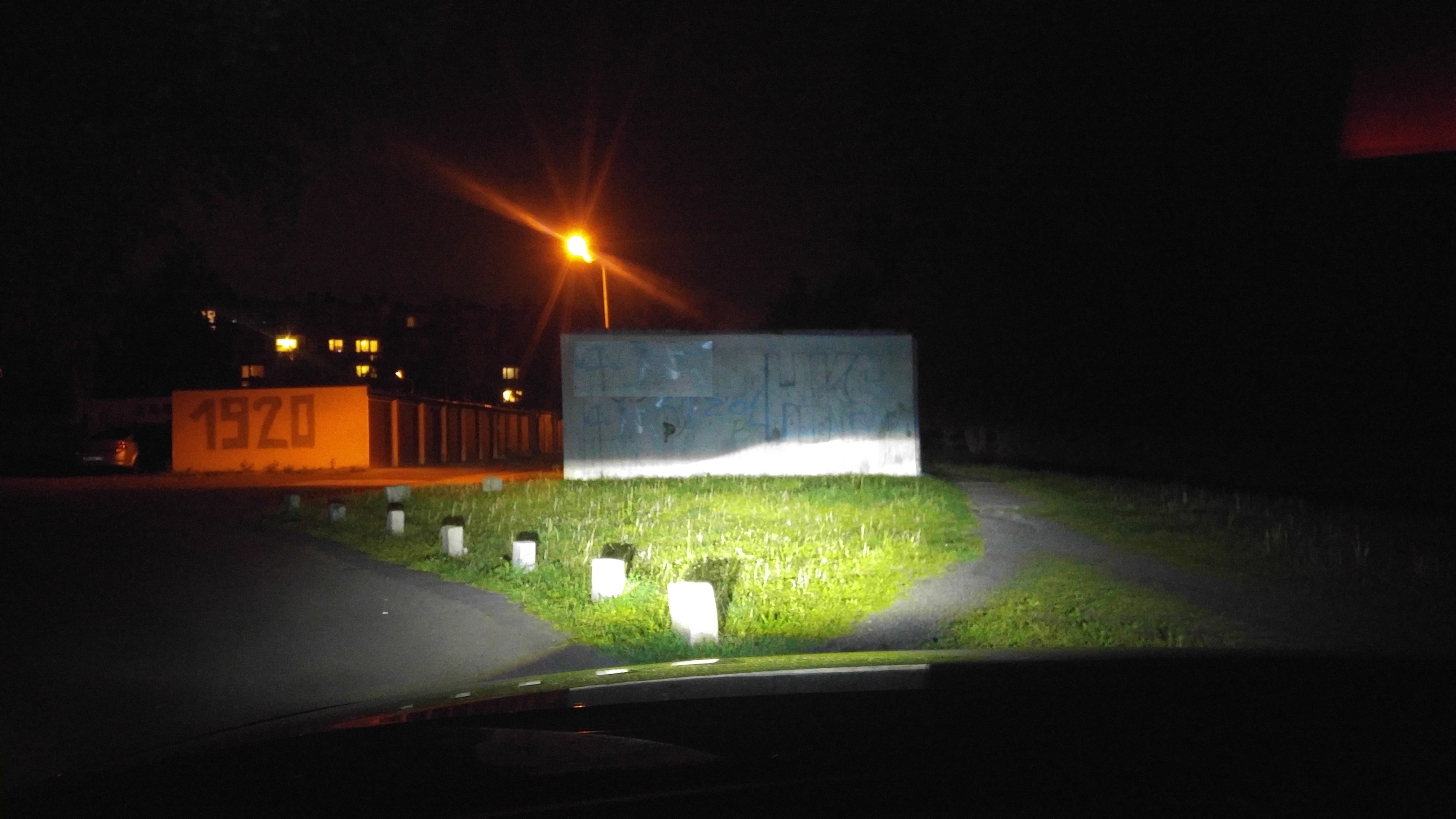

Postprzez Mandey » 14 maja 2018, 11:43
U mnie niestety przepalił się żarnik HID, a że kolejny komplet okazał się gorzej niż badziewiem postanowiłem również zainwestować w LEDy. Tak oto wpadły Philips Luxeon MZ R4.
Ostatnie zdjęcie dość słabo oddaje kolor. Są one o wiele bardziej białe, tak jak na powyższych dwóch zdjęciach.
Świeci to naprawę fajnie. Myślę, że można je zdecydowanie porównywać z oryginalnie montowanym xenonem.
