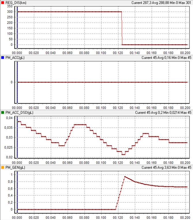

PM_GEN spada do 0.0 aby za chwilę skoczyć do 0.2-0.8 (sprawdziłem na kilku logach)
Następnie wartość ta utrzymuje się na tym samym poziomie lub delikatnie spada by po pewnym czasie liniowo rosnąć do ~5.7 kiedy to zaczyna się kolejne wypalanie.
Przykład, niestety ucięty – lepszego loga nie mam.

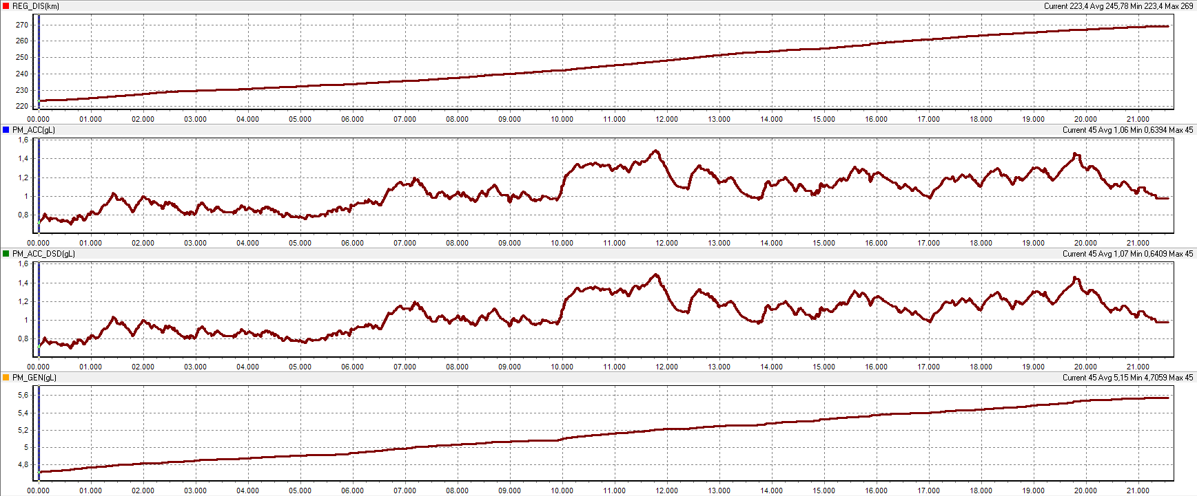

Oba PM_ACC w zasadzie się pokrywają, przez większość czasu wręcz idealnie. Ich wartość nie rośnie liniowo tylko sobie skacze jak małpka po drzewku. Aczkolwiek w tych wszystkich logach co mam nie zauważyłem aby ich wartość kiedykolwiek przekroczyła 1.5. U Ciebie 2.6-3.5 to dla mnie wartości nieosiągalne.
Przykład z ponad 20 min ciągłej jazdy

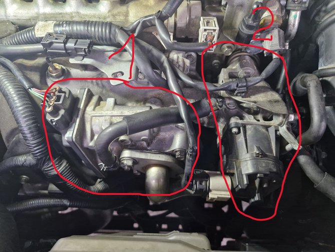

Witam.
Powiedzcie mi proszę, która część to zawór EGR 1 czy 2?
Pytam bo widzę rozbieżności co do nazwy poszczególnych elementów.
i od czego jest ten drugi element? na tym zdjęciu

No więc tyle co się zdążyłem zorientować to ze zdjęcia
nr1 to przepustnica dławiąca (klapa gasząca)
nr 2 to EGR
więc powiedzcie po co montować pod przepustnicę zaślepki?
chyba chodzi o EGR prawda?

Też mam ten sam dylemat, wczesnej włożyłem zaślepkę w miejsce kolanka 1 wiec chyba zrobiłem źle, ktoś podpowie gdzie powinna być tak właściwie ta zaślepka EGR? a może powinny być dwie zaślepki? te kolanko wychodzi z chłodnicy EGR wiec tam te są jakieś spaliny.

Mamy 2 zawory EGR, jeden używany podczas zimnego rozruchu, drugi podczas normalnej jazdy. Problemem jest ten drugi ze wspomnianych, pierwszy jest przydatny i należy go zostawić w spokoju.
U mnie mam programowo wyłączony nr 1 ze zdjęcia, nr 2 zostawiłem w spokoju. Jeżdżę tak z 8 lat i zero problemów. DPF wypala się rzadziej, w dolocie czysto (jak na diesla) – to tak w skrócie.
BubekLubin nie masz racji w identyfikacji. Oba to EGR
1. EGR (to zaślepić / wyłączyć)
2. EGR Bypass (nie ruszać)
Przepustnica jest gdzie indziej, tam gdzie wąż z intercoolera łączy się z kolektorem. Nie widać tego na zdjęciu.
Climer masz zaślepione to, co trzeba

Znalazłem ciekawy filmik i po obejrzeniu filmu, przeczytaniu komentarzy stwierdzam że chyba zaślepki potrzebne są w obu miejscach, wiem że auto się szybciej nagrzewa ale zawsze syf idzie w dolot, na krótkich trasach gdzie auto się rozgrzewa syf idzie i tak w dolot, na próbę zaślepię również drugie przejście.

Dostęp do "2" nie jest tak prosty jakby się mogło wydawać. Poza tym ja to miałem wyłączone przez kilka miesięcy i nie widziałem żadnych pozytywów – wróciłem do opcji EGR 1 off / 2 on. Silnik zdecydowanie mocniej klepał, 2x przy zimnym rozruchu puścił wielkiego, białego i śmierdzącego bąka (przez cały czas posiadania auta – 10lat, zrobił to tylko wtedy). No i woń spalin była zdecydowanie bardziej wyczuwalna.
Ale zrobisz jak uważasz.
