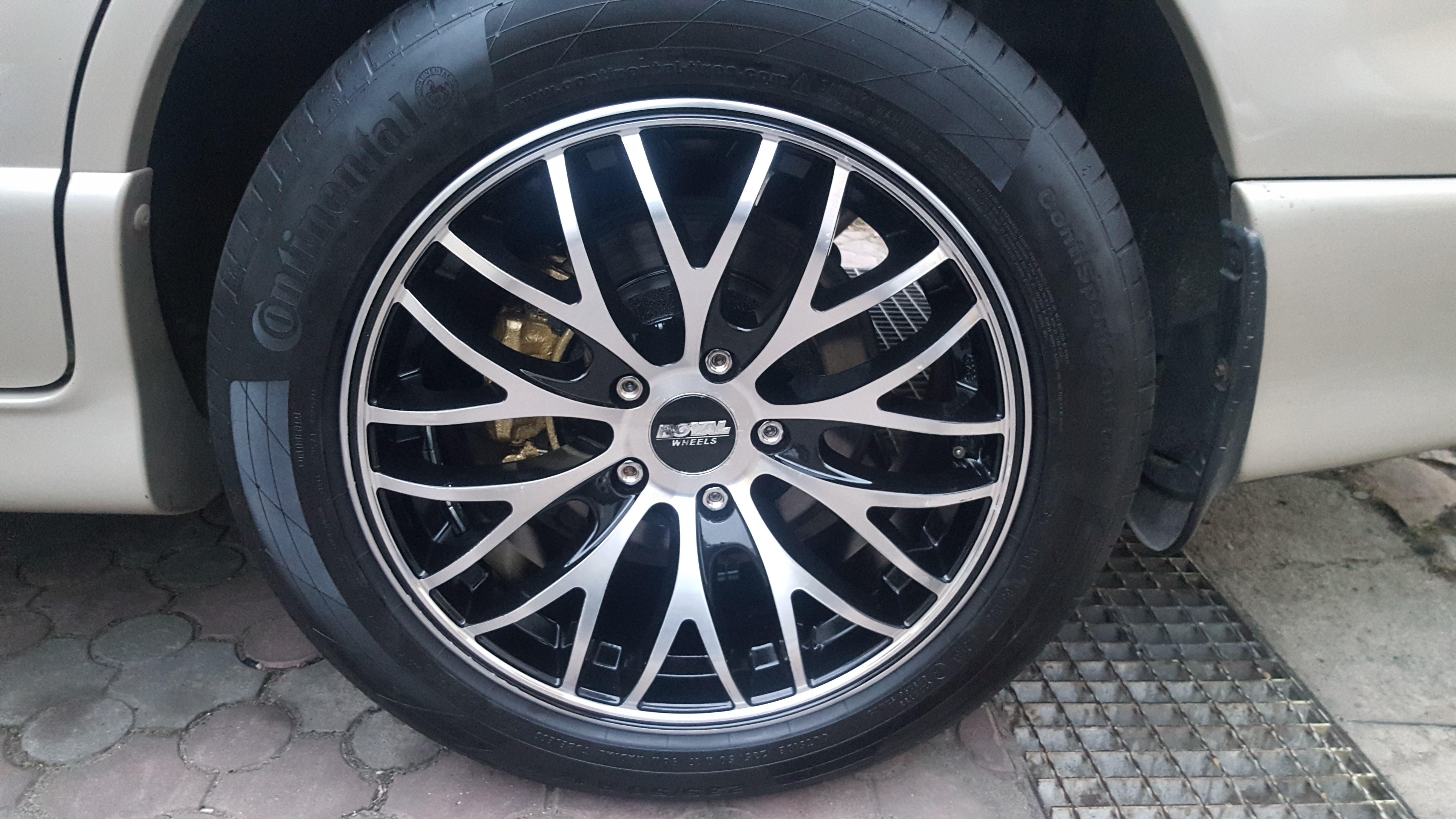

Powiem ci więcej kupiłem felgi 17 i opony.Ale lipa
.Bo nie doczytałem i kupiłem 8 calowe.Felg szukałem bardzo długo.Kupiłem do tego opony premium continental contisport5 .Wszystko ubrałem i przymierzyłem.Po opuszczeniu samochodu troche wystają.Wiec mam do sprzedania komplet alusów.

Tak to wygląda

Też tak myślę że znajdę☺.Na początku muszę sprzedać te.Farba to złoto firmy Dorex.
et 40.A ty jakie szerokie masz u siebie?
A o co pytasz bo jeśli et to 45, szerokość felgi 7,5 a opony 225 obecnie powoli szukam felg 18
Co do parametrów to najlepiej szerokość felgi 7 albo 7,5 et od 40 do 45 max bo 8 wydaje mi się już za szeroka ale znowu od rx8 maja tyle a do xeda sporo ludzi zakłada xd, na to najprawdopodobniej będzie szła opona w rozmiarze 225/45R18 96V

optymalnym rozmiarem opony do x9 jest 225/40/18, tak wynika z moich doświadczeń. Największa opona jaka weszła bez obcierania to 245/40/18, była na styk pod każdym względem. Felgi które dobrze pasują wizualnie to oczywiście ReXy(miałem) i Cx7(u mnie, wizualnie wyglądają na większe niż są), można pokombinować z oryginałami z 6 GJ też są fajne wzory ale cena...
