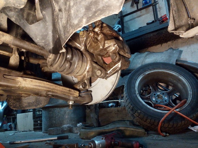

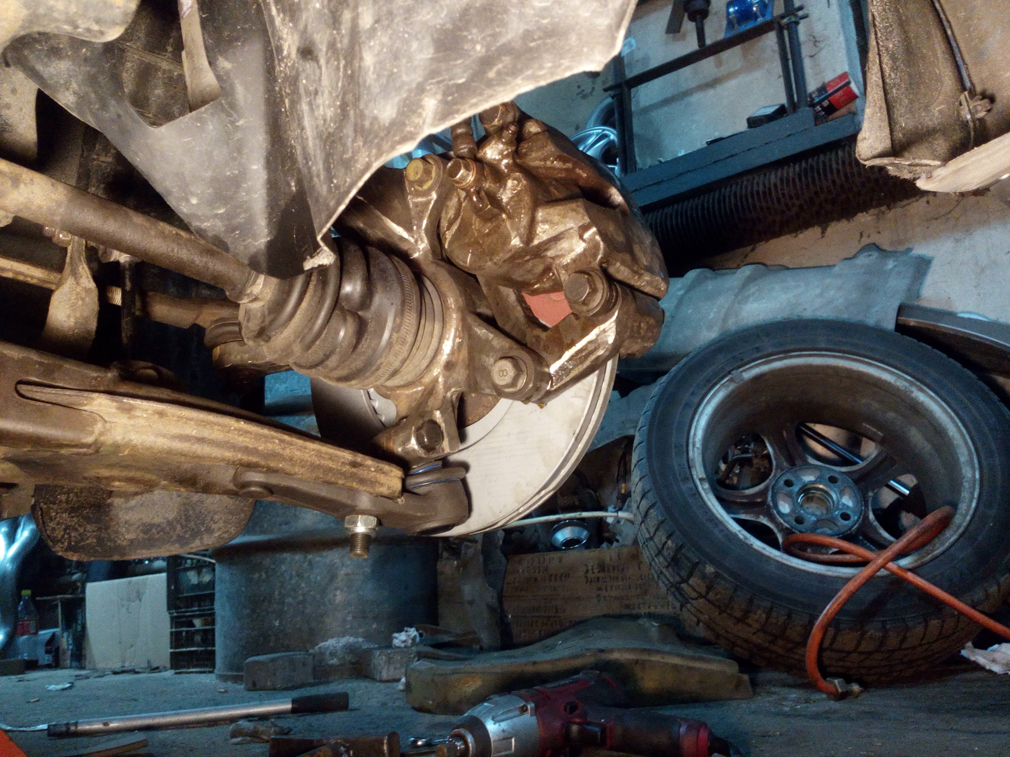

Środa, 8:00. Wolne w pracy, wjeżdżam na warsztat. 8:14 auto jest w górze bez kół...
Czekałem na ten dzień od pewnego czasu. Kompletowałem części.
Do zrobienia miałem drobne naprawy w zawieszeniu, swap zwrotnic i hamulców, zapoliuretanowanie przodu, + zmiany w geometrii. Przy okazji wpadną nowe łożyska, "tuningowany" korektor siły hamowania, sworznie. Nie opłacało się rozbijać tego na drobne, lepiej wszystko za jednym rzutem.

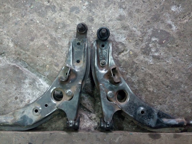

Pierwsza z rzeczy która może Was zaciekawić, to modyfikacja z serii
"Głupie pomysły Płomienia – nie róbcie tego w domu!"

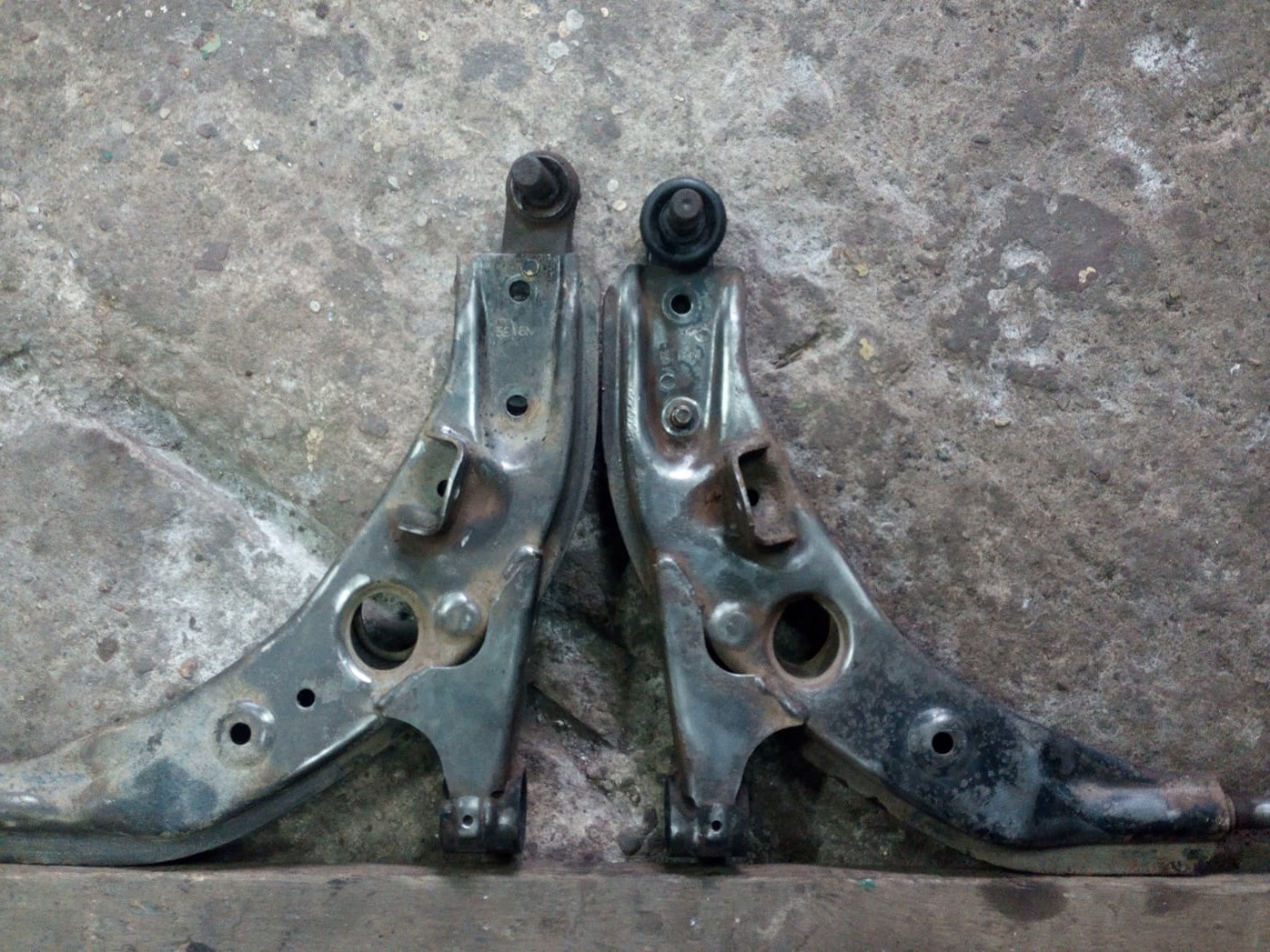

Dłubiąc mocowanie sworznia robię 3 rzeczy na raz. Zwiększam rozstaw kół, zwiększam pochylenie sworznia, i wyprzedzenie sworznia. Wszystko w imię lepszego prowadzenia w zakrętach. Pewnie wielu z Was zainteresują kwestię wytrzymałości – mam w przygotowaniu płytki wzmacniające 4mm, więc będzie mocniejsze niż fabryka.
Pewnie można by się zapytać, "Dlaczego fabryka tego nie zrobiła?" Otóż zrobiła, pomiędzy generacjami BG i BA. Ja "tylko" pociągnąłem ten pomysł dalej.
Dzisiaj, przy odrobinie szczęścia uda mi się skończyć pierwszy etap prac przedsezonowych. Za jednym rzutem skończę hamulce i 1/3 planowanych modyfikacji zawieszenia.
Wiem że najpierw miał wylądować kubeł, ale jest zbyt duże ryzyko że nie wyrobiłbym się z kasą i pracami na Poznań. Fotel który mam jest git, a może i on też nie uchroni się przed moją patologiczną potrzebą modzenia wszystkiego co wpadnie mi w ręce

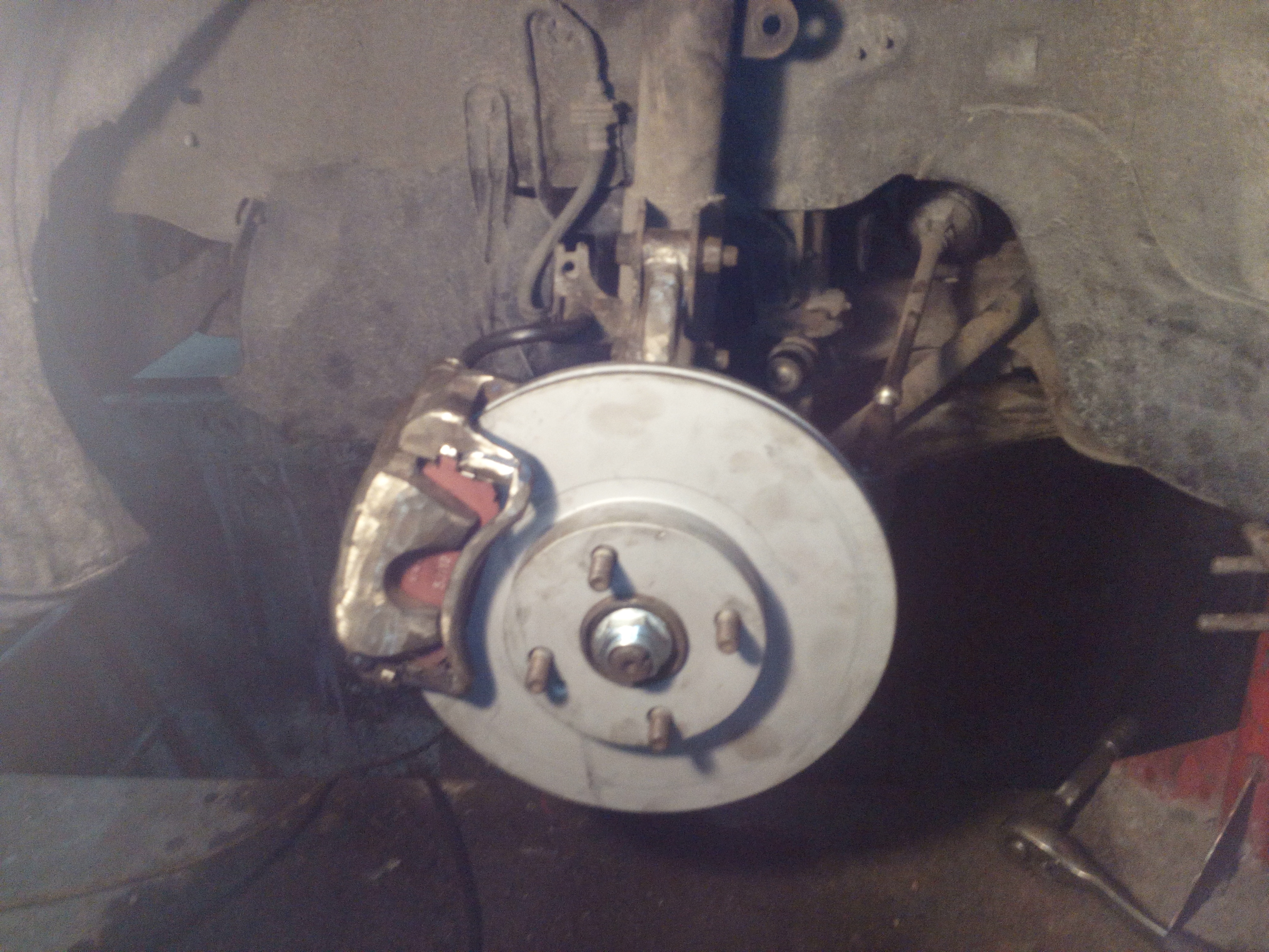

Auto już na chodzie.

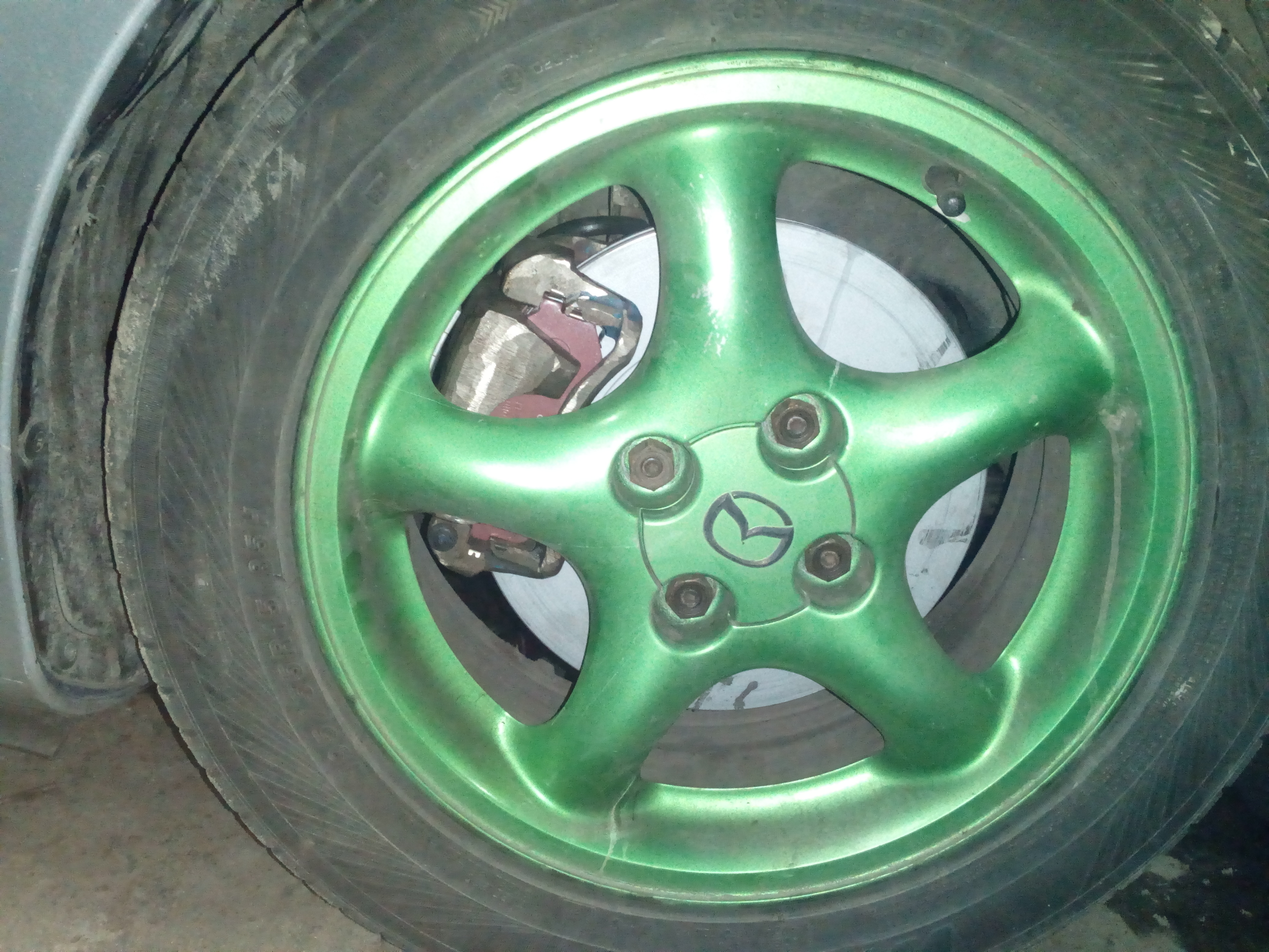

Mało że na chodzie, bo nawet złożone. Hamulce w zestawie: zwrotnice i zaciski BA V6, tarcze MX5. Pomimo małych perypetii z uszczelkami dało radę wszystko złożyć.
Nawet ładnie spasowało się z kołem. Czternastki by na to raczej nie weszły. Wcześniej miałem taką samą wielkość tarczy na przodzie jak i na tyle, teraz przynajmniej przednie wystają spod felgi.
Pierwsze wrażenie z działania było dość intensywne, siła hamowanie jest wyraźnie większa. Na dniach podjadę na SKP sprawdzić, jak tylko zestaw się troszkę ułoży.
Tuleje wahaczy przód zapoliuretanowane, stukające elementy wymienione na nie-stukające, a części skrzypiące pouczone, że skrzypienie w aucie jest niemile widziane. Zawieszenie przednie jest teraz cichutkie, na tyle na ile pozwala beton bez tłumienia
Zmiana kątów i poszerzenie osi dało odczuwalne efekty. Samochód prowadzi się odrobinę inaczej niż wcześniej, i mam wrażenie że ciut lepiej się trzyma. Jednak do kwestii swoich odczuć podchodzę z dystansem, zmianę na plus dałaby sama wymiana luźnego sworznia i ustawienie zbieżności. Najważniejsze prace już skończone, reszta to ustawienie i testy.
Niestety plan nie został wykonany w całości, winą za to można – przynajmniej po części – obarczyć kilka niemotoryzacyjnych przypadków które spotkały mnie podczas prac. Od przygotowywania Cetka do sezonu oderwą mnie teraz inne auta, które wypadało by kiedyś naprawić, albo pomóc przy innych projektach. Mogę zdradzić, że niedługo w dziale 323/Mx-3 pojawią się dwa nowe tematy z Grupy Łódzkiej przy których maczam palce.

Ta felga 15'ka tylko tylko weszła ;p Fajny setup z tymi heblami
Pomysl z przednim zawiasem spoko na takie latanie bo raczej na ulice nie potrzebne ;p Mnie irytuje wlasnie tyl , niby pochylenie kół jest ale tak wyglada wizualnie jakby go nje bylo...
- Od: 8 mar 2010, 18:20
- Posty: 7406 (216/46)
- Skąd: RLE 0...0 RLE 4..91
- Auto: Mazda BA 323f 97' Z5 PB+LPG
rafał88 napisał(a):Ta felga 15'ka tylko tylko weszła ;p Fajny setup z tymi heblamiPomysl z przednim zawiasem spoko na takie latanie bo raczej na ulice nie potrzebne ;p Mnie irytuje wlasnie tyl , niby pochylenie kół jest ale tak wyglada wizualnie jakby go nje bylo...
No teraz wygląda jak rasowy rejskar, a nie heble dla popierdolek.
Co do pochylenia kół z tyłu to powiem tak. Stay tuned. Jest na to pewne rozwiązanie być może zostanie niedługo udostepnione na szerszą skalę
