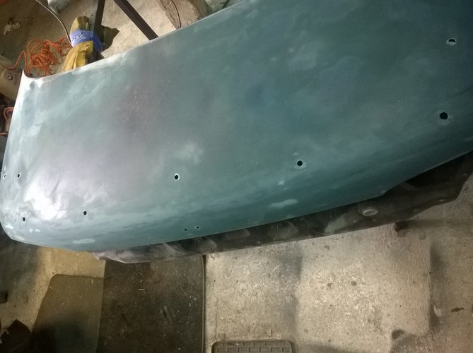

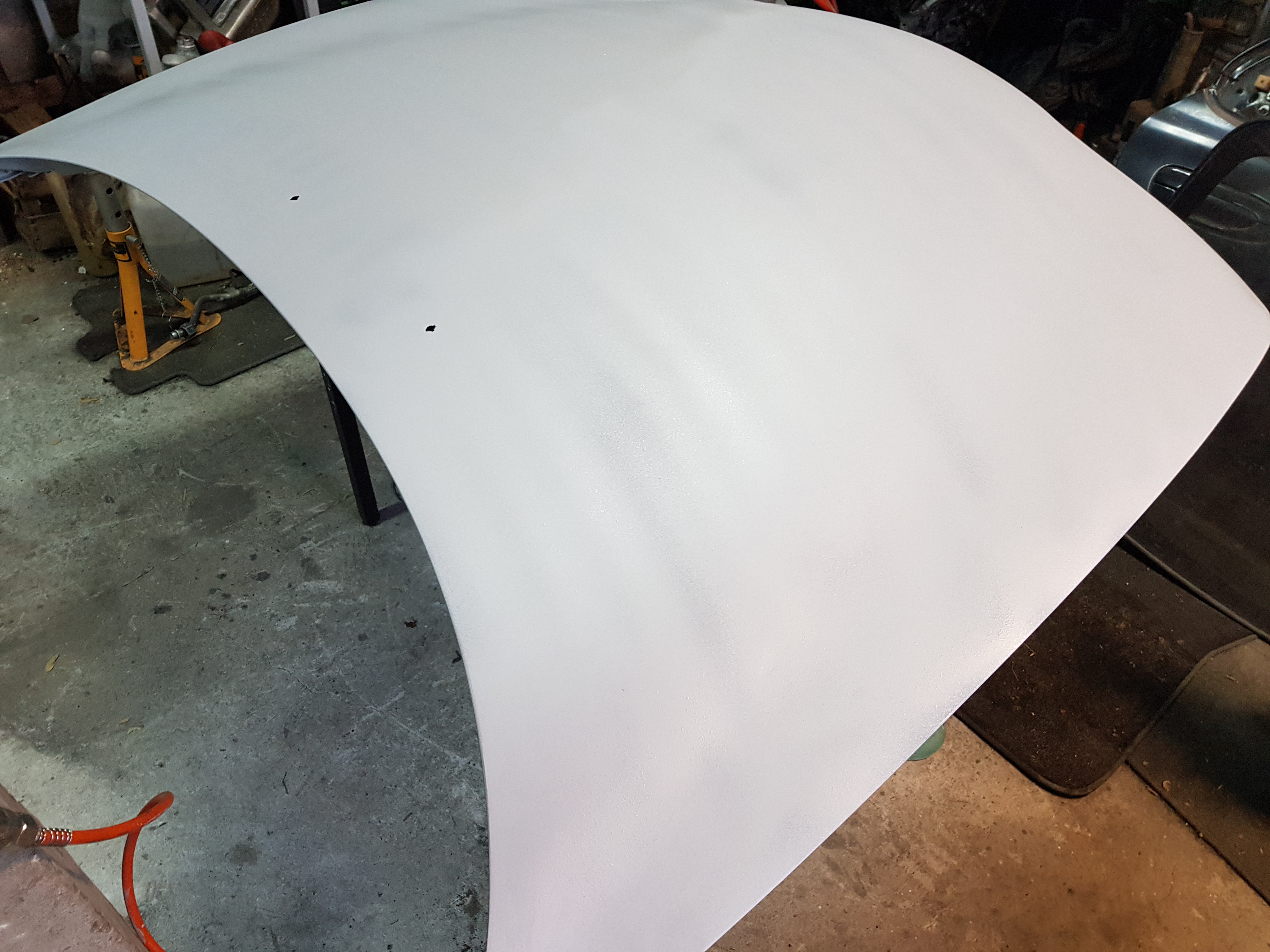

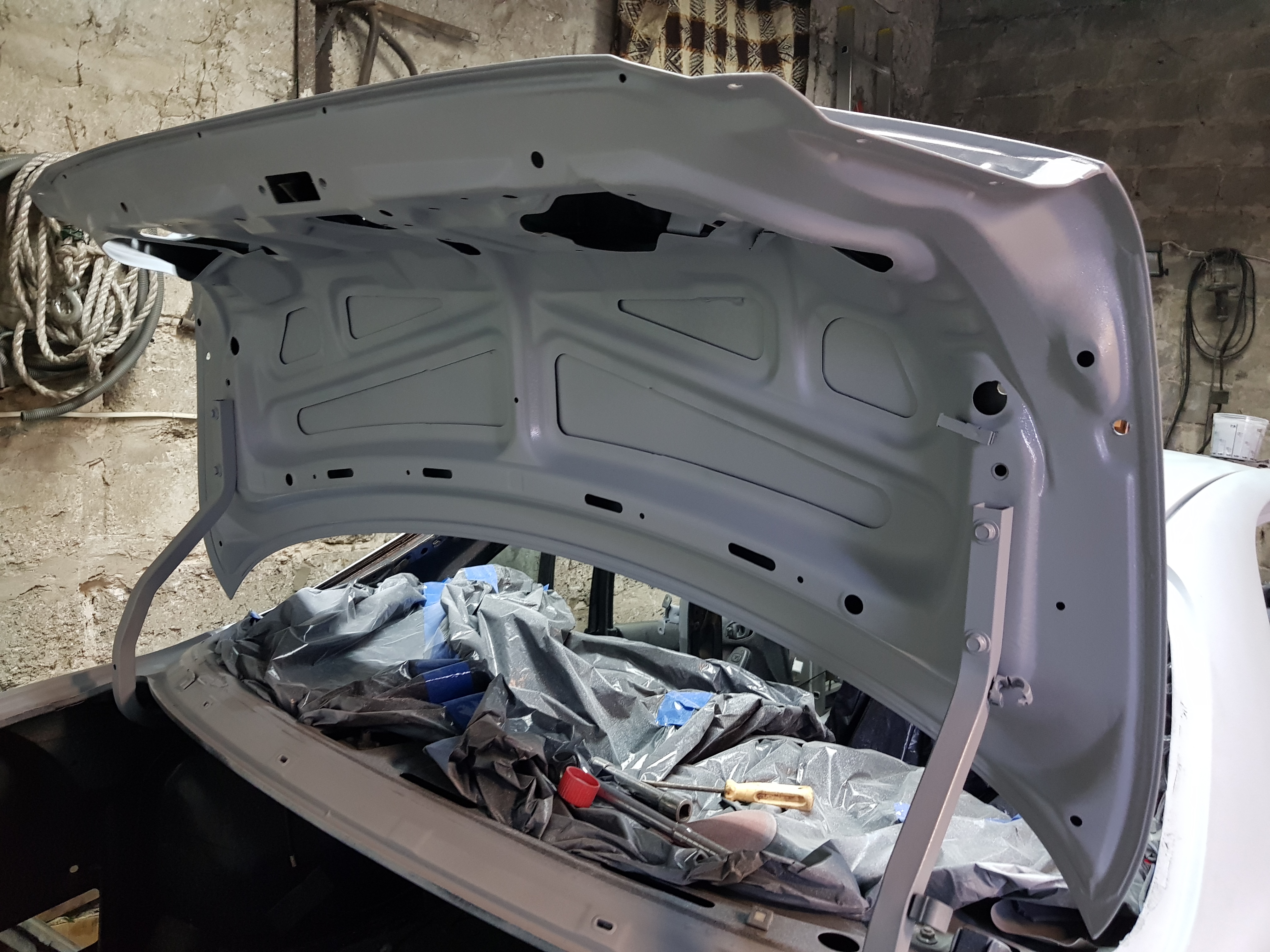

Postprzez radar88 » 20 sty 2018, 09:59

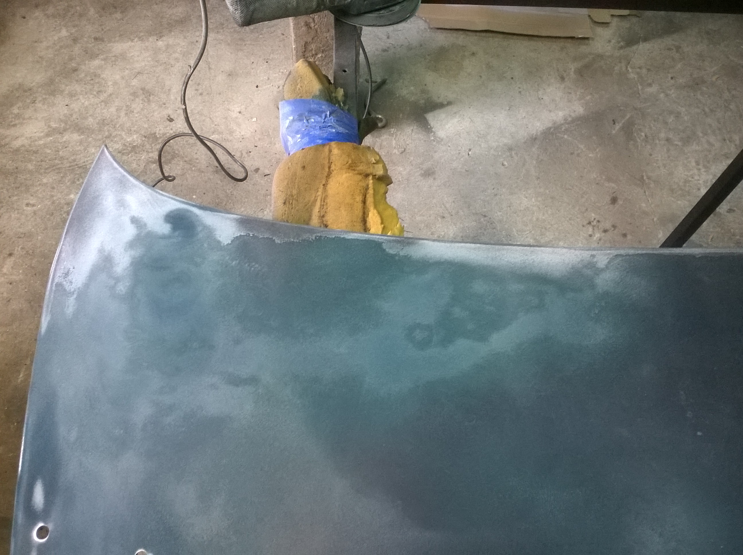

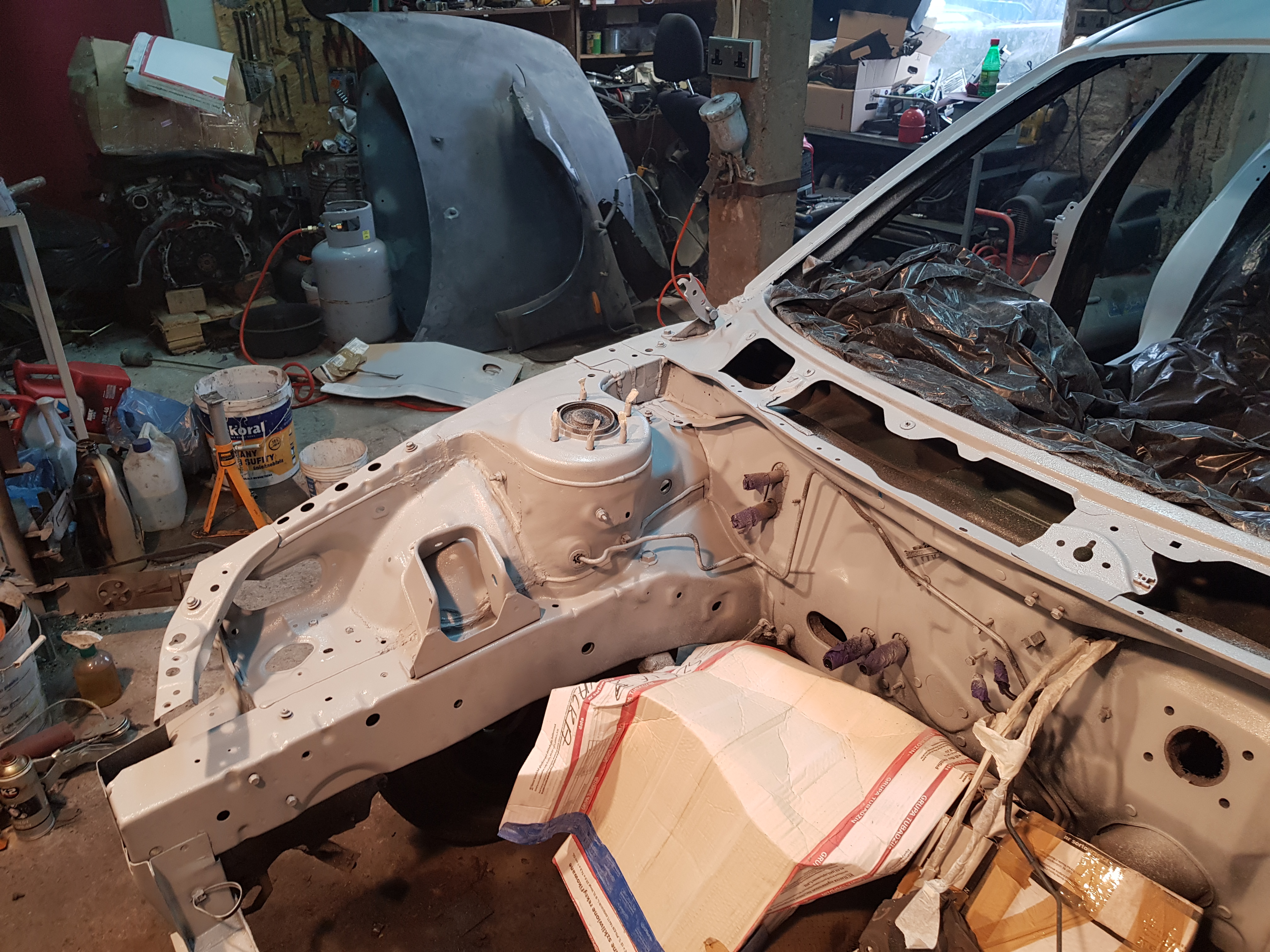

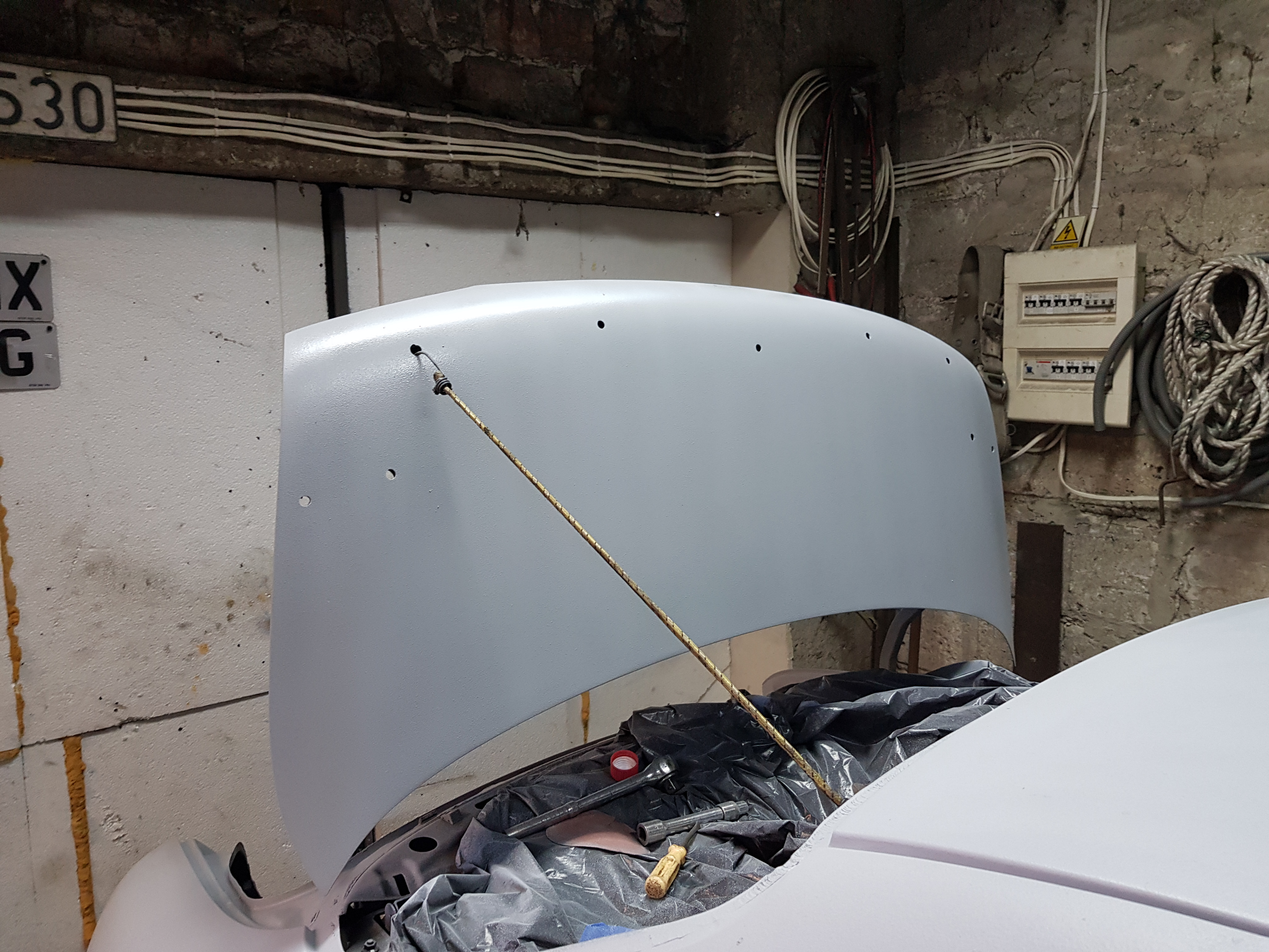

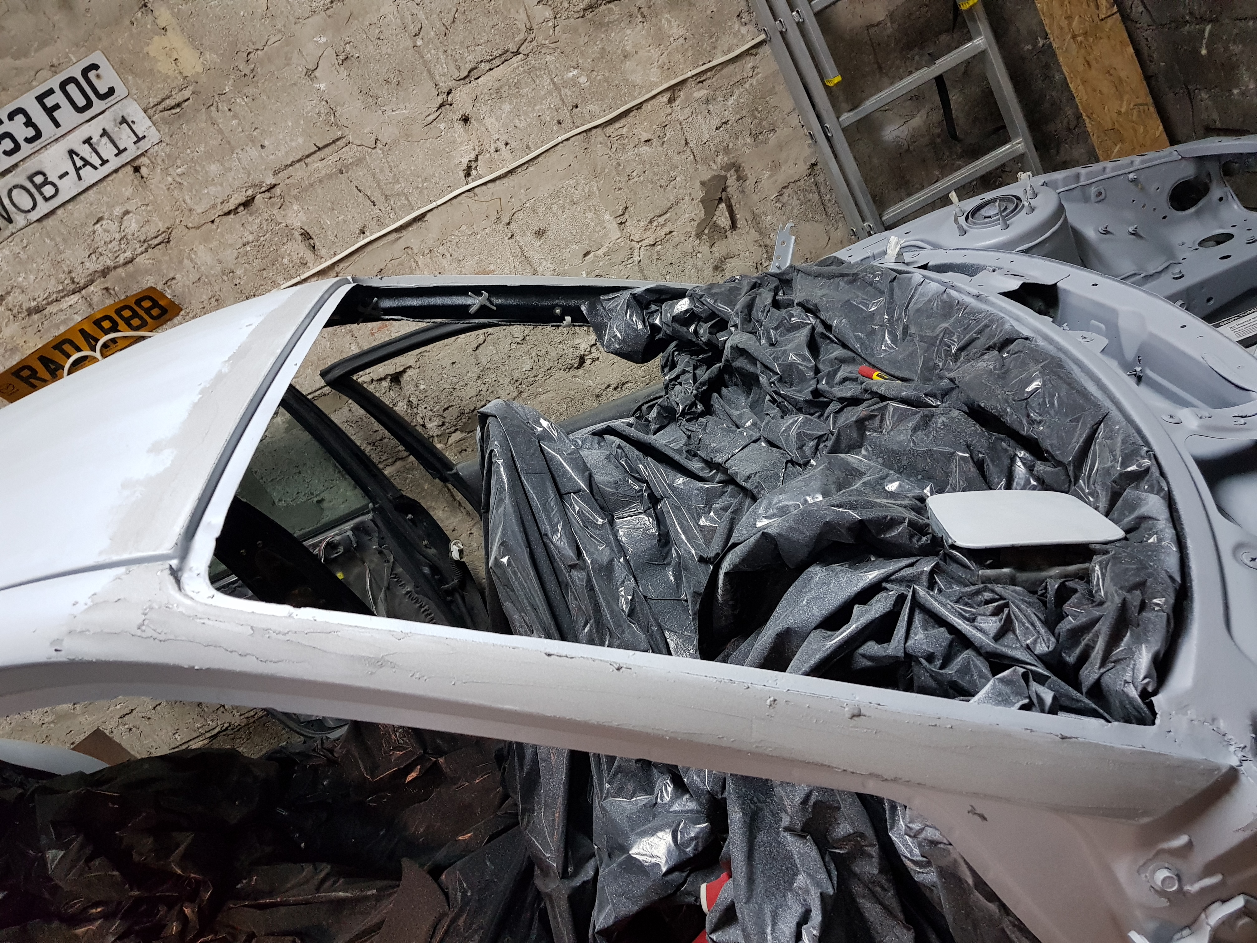

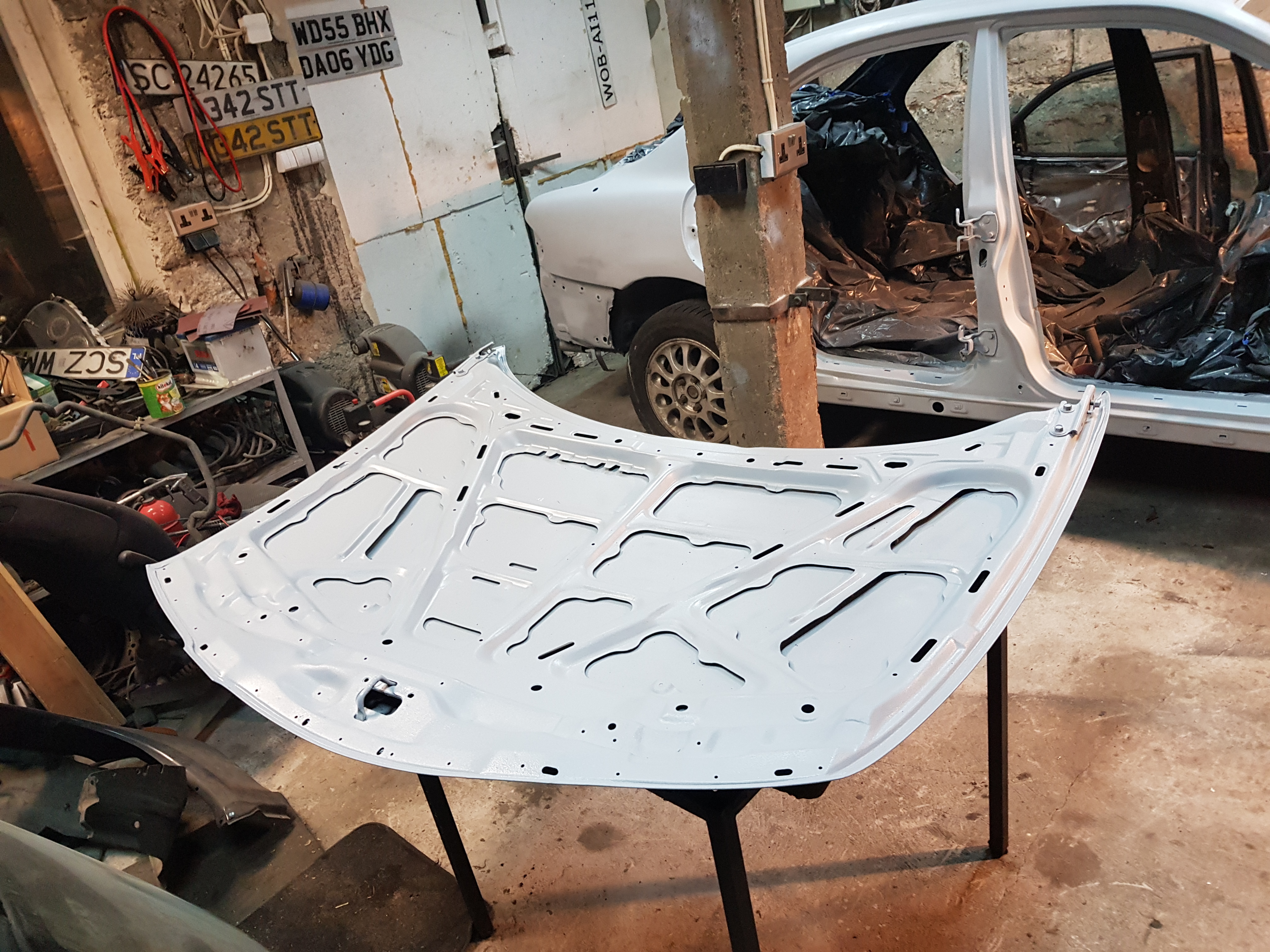

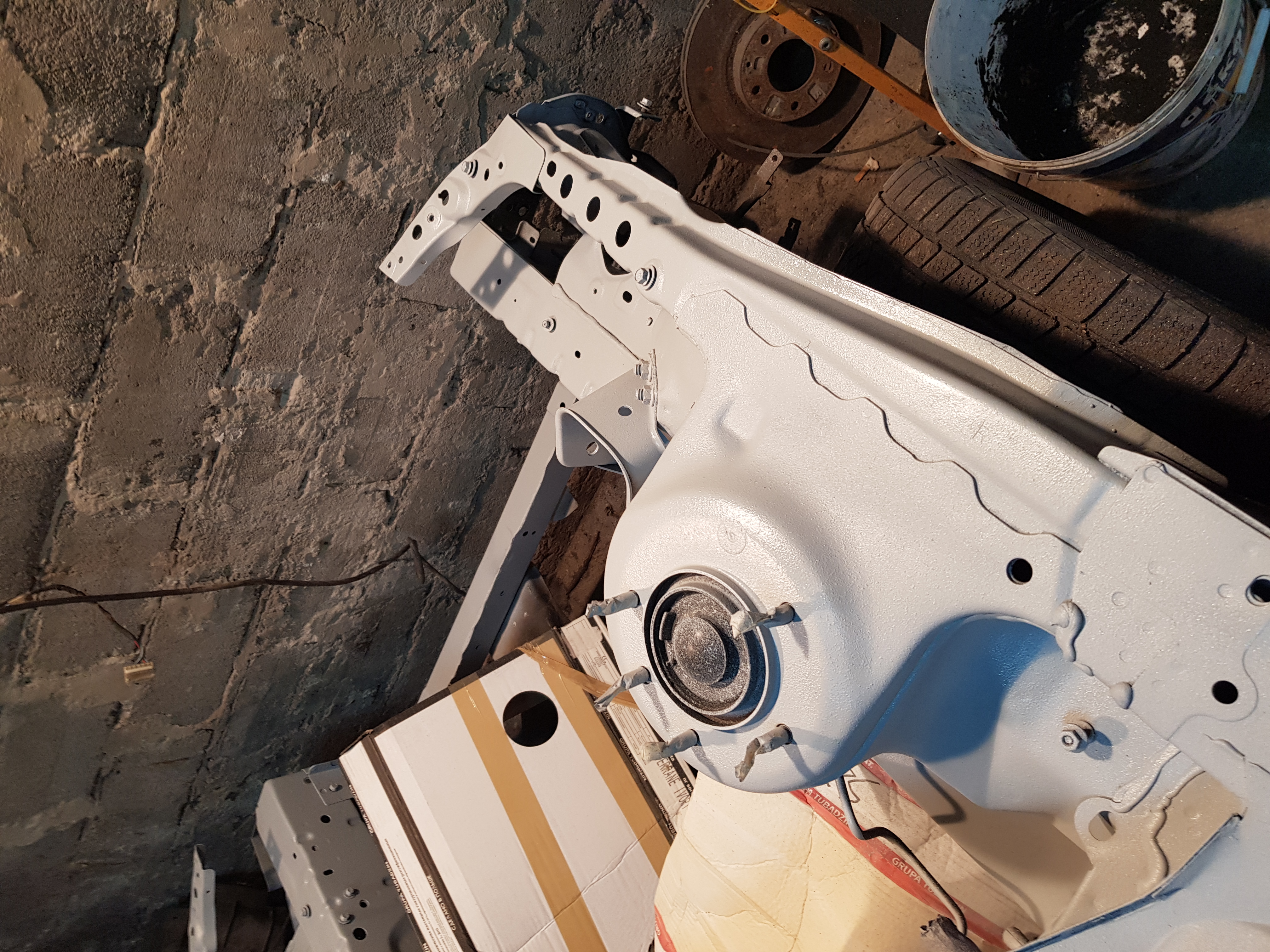

Wczoraj poszła w podkład maska a dokładnie jej spód oraz komora silnika, dzisiaj może przyszykuję tylną klapę i odwrócę maskę aby nałożyć podkład na wierzch. Kilka fot.

Postprzez rafał88 » 20 sty 2018, 11:56
Uuuuuuuuuuuuuuuu lubi :D <spoko>

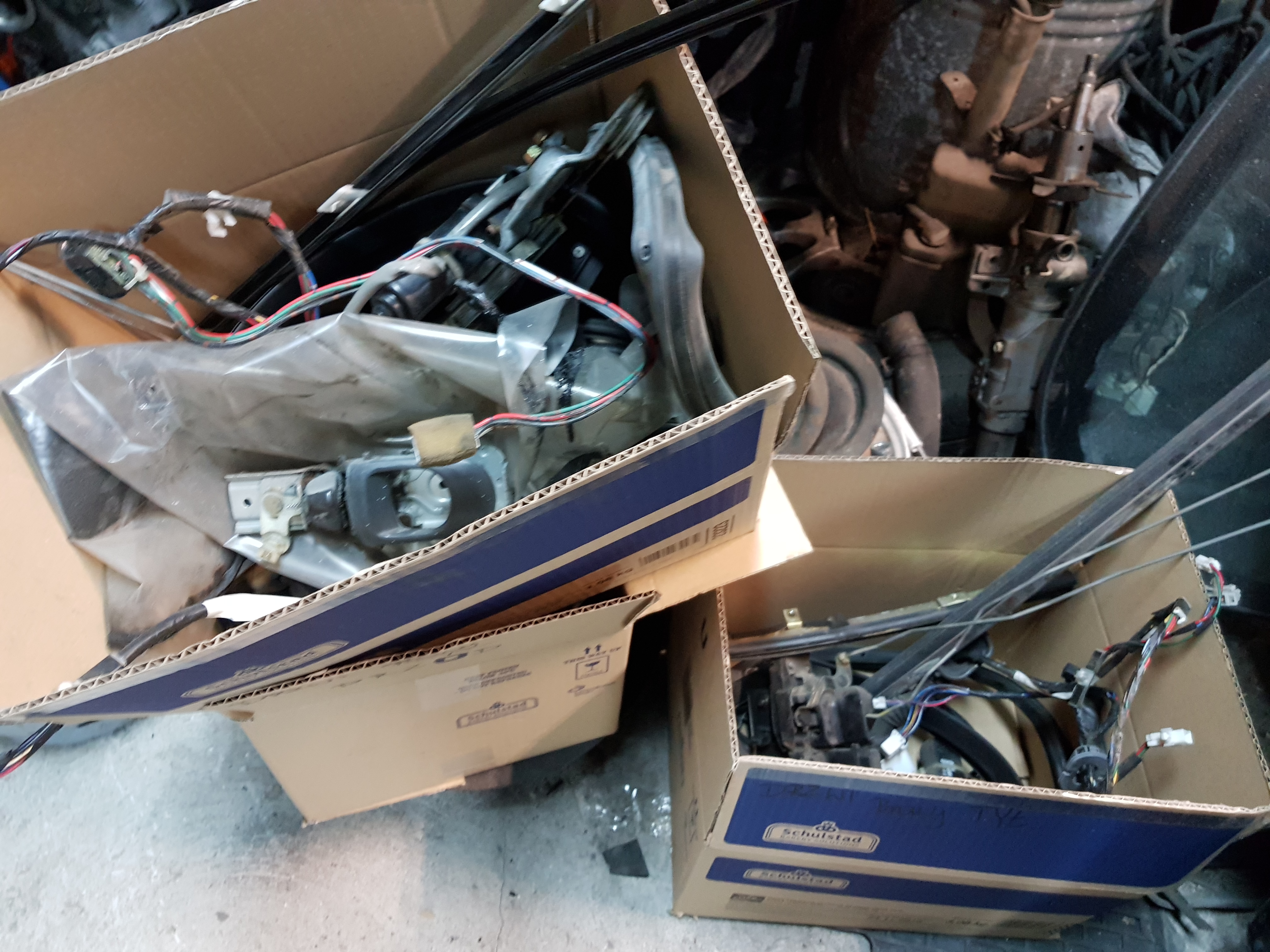

Postprzez radar88 » 21 sty 2018, 00:09

Jutro w planach rozbrajanie drzwi.

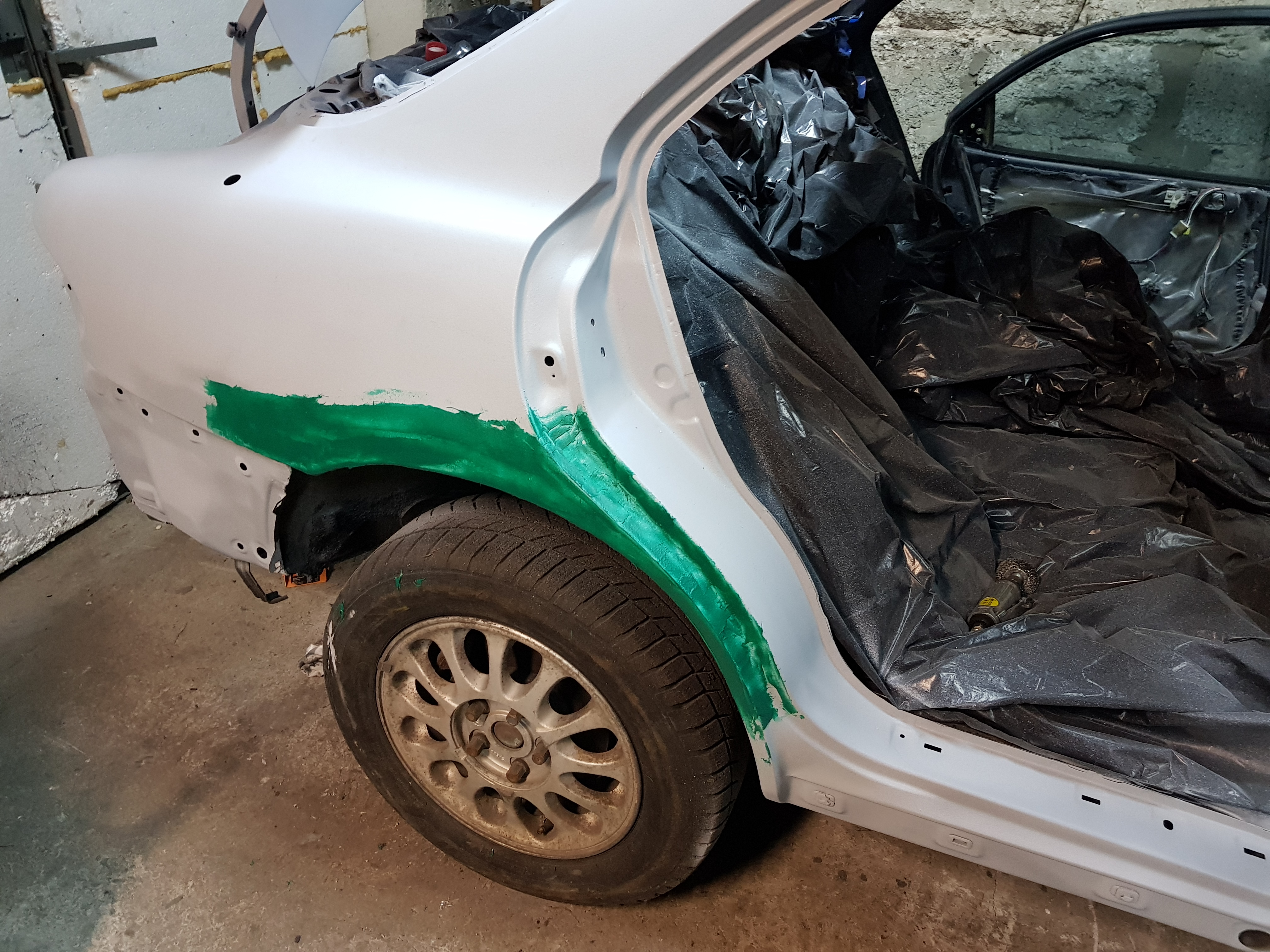

Postprzez jurand » 21 sty 2018, 00:14
Mam dumkę! ?? To zielone ma na celu...

Postprzez radar88 » 21 sty 2018, 00:31
jurand napisał(a):Mam dumkę! ?? To zielone ma na celu...

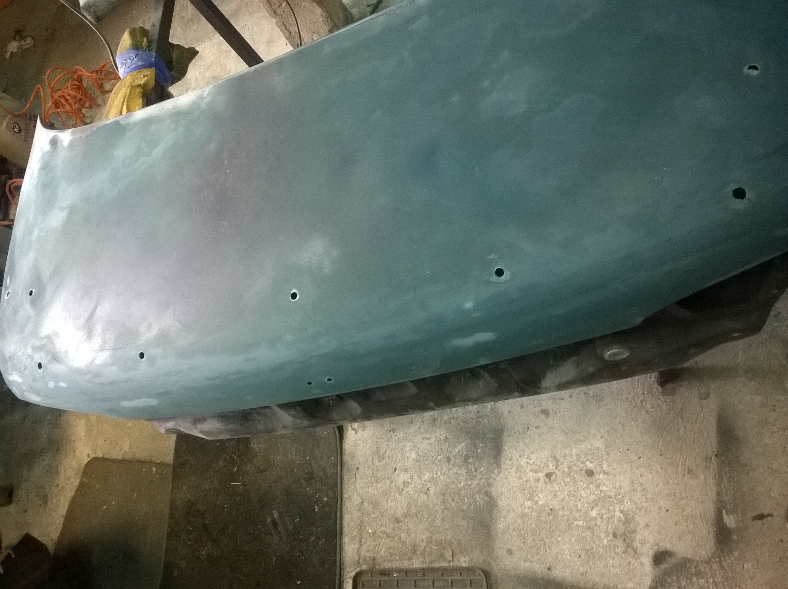

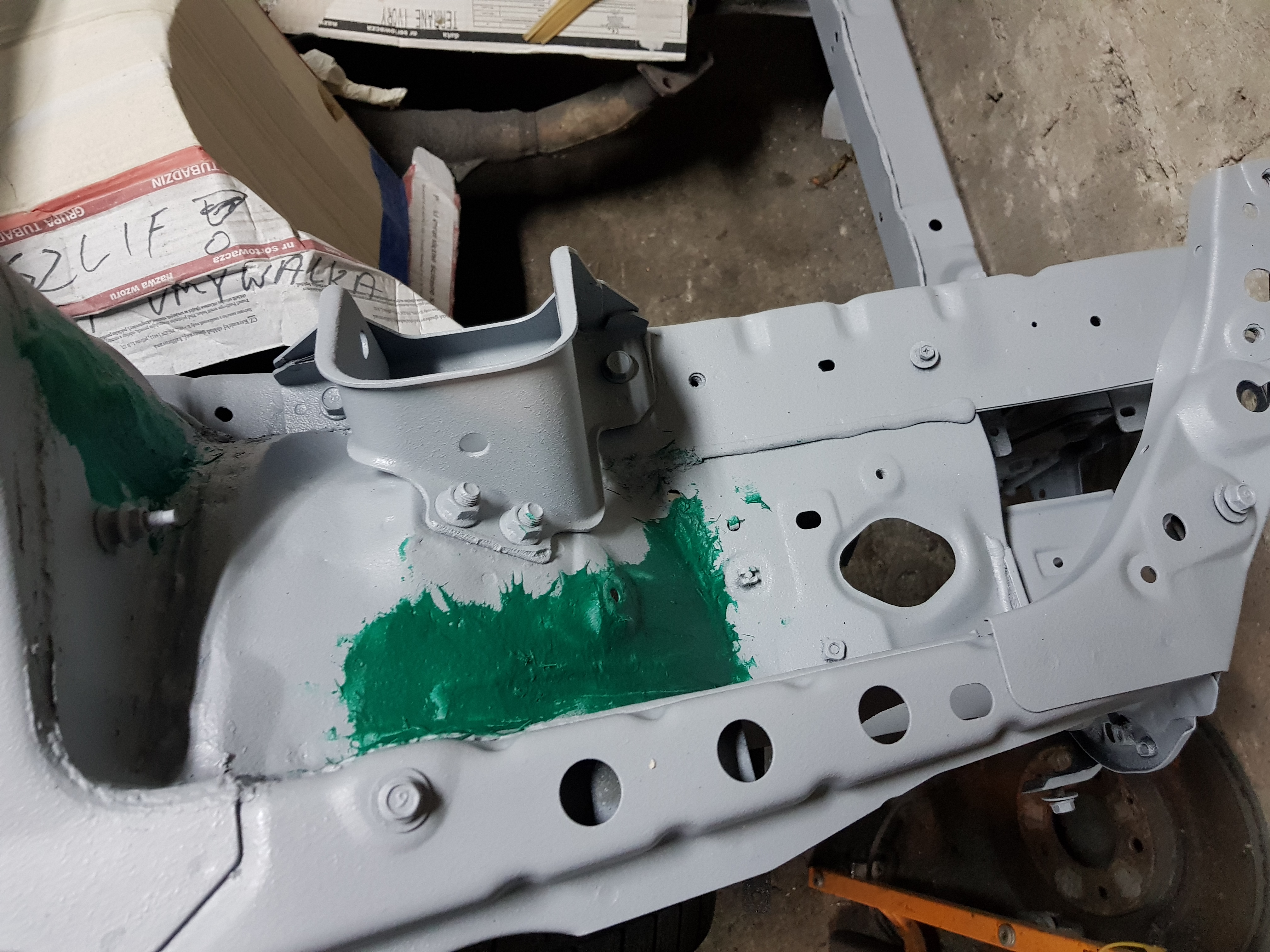

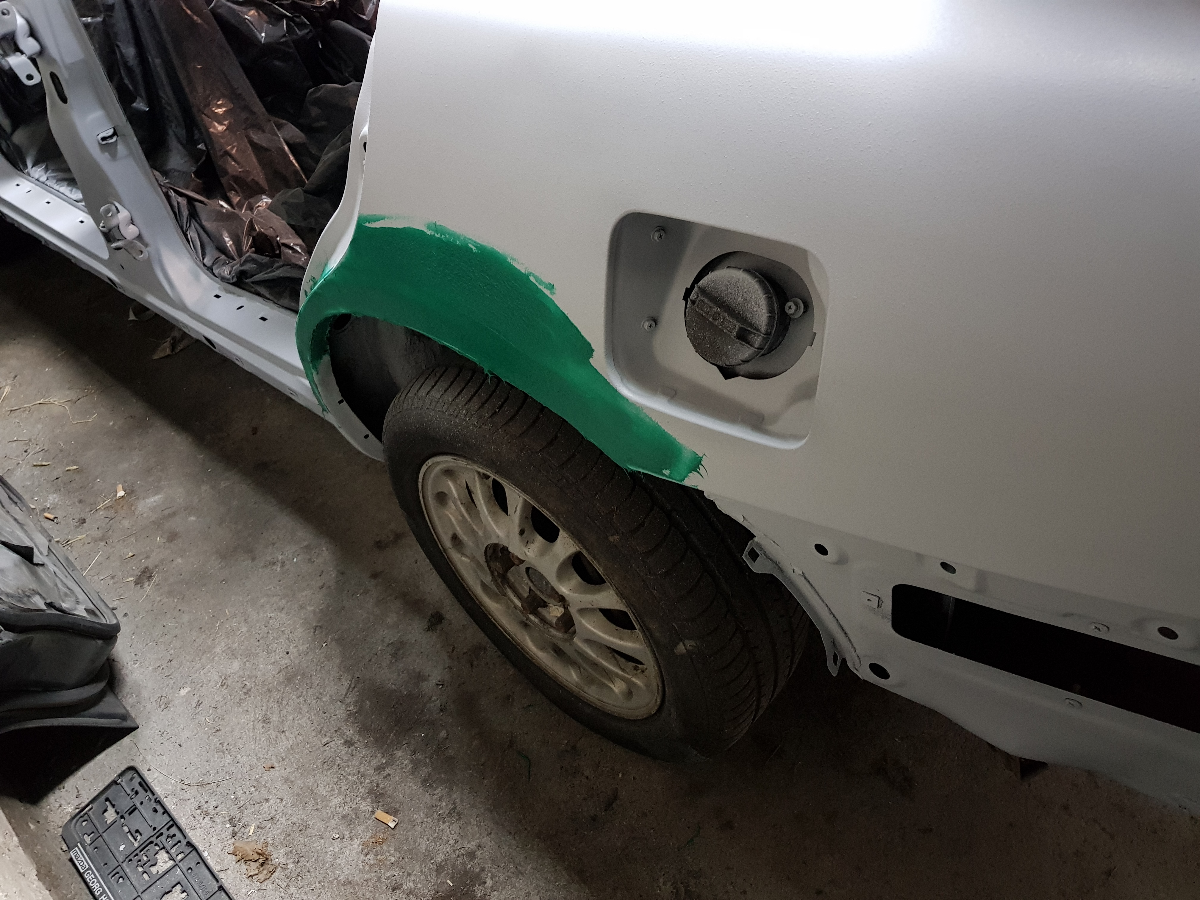

Szpachla zbrojona ( w uj twarda), cyna jest miękka a wiadomo że u nas na drogach kamyczków nie brakuje, później na nią pójdzie jeszcze wykończeniowa.

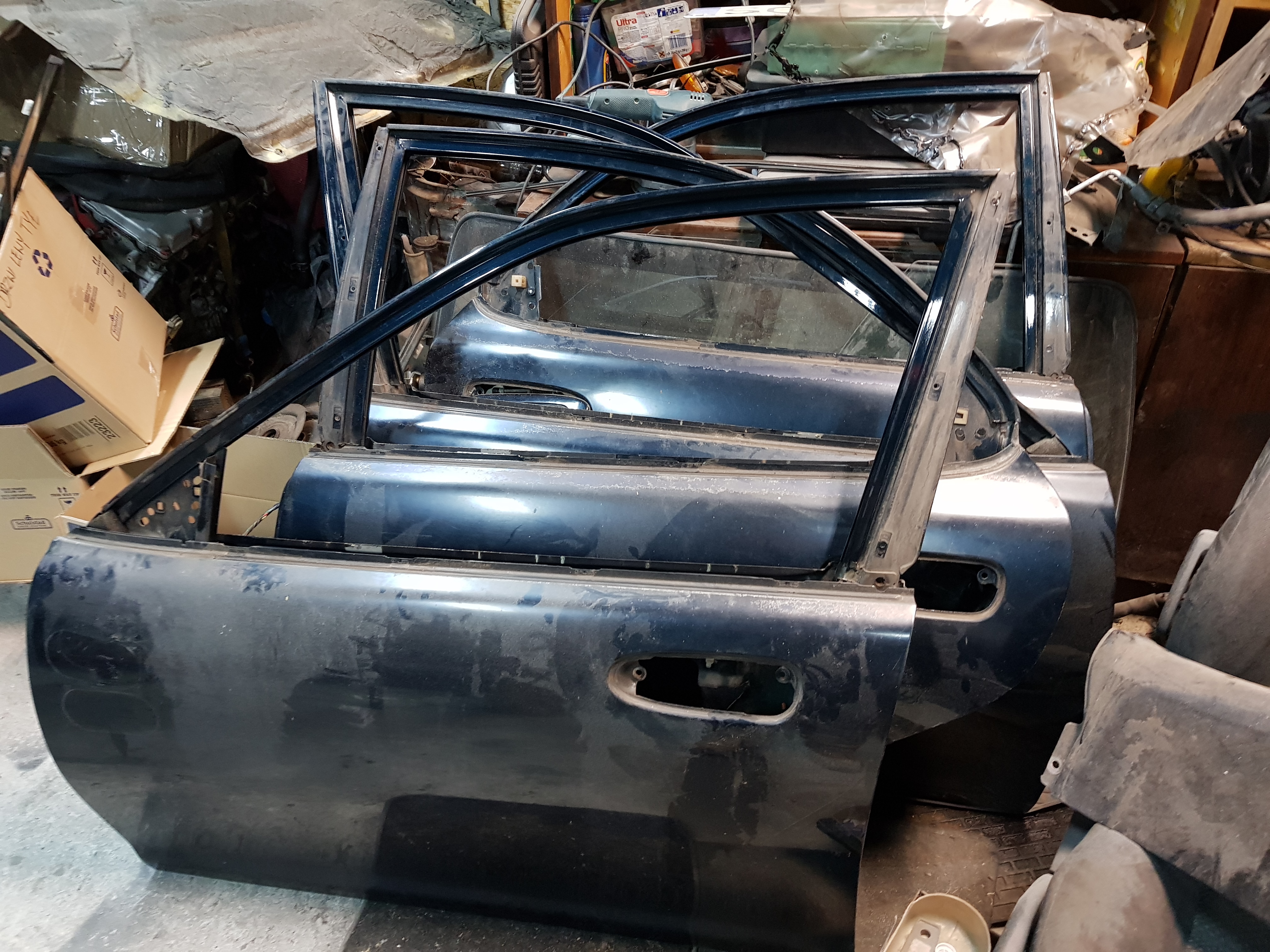

Dzisiaj tylko tyle. Drzwi rozebrane oraz w pudełkach segregacja bo bym się pogubił. Na szczęście został zderzak do rozebrania bo już nie mam prawie miejsca w warsztacie. Jak poskładam auto to odzyskam przestrzeń :)

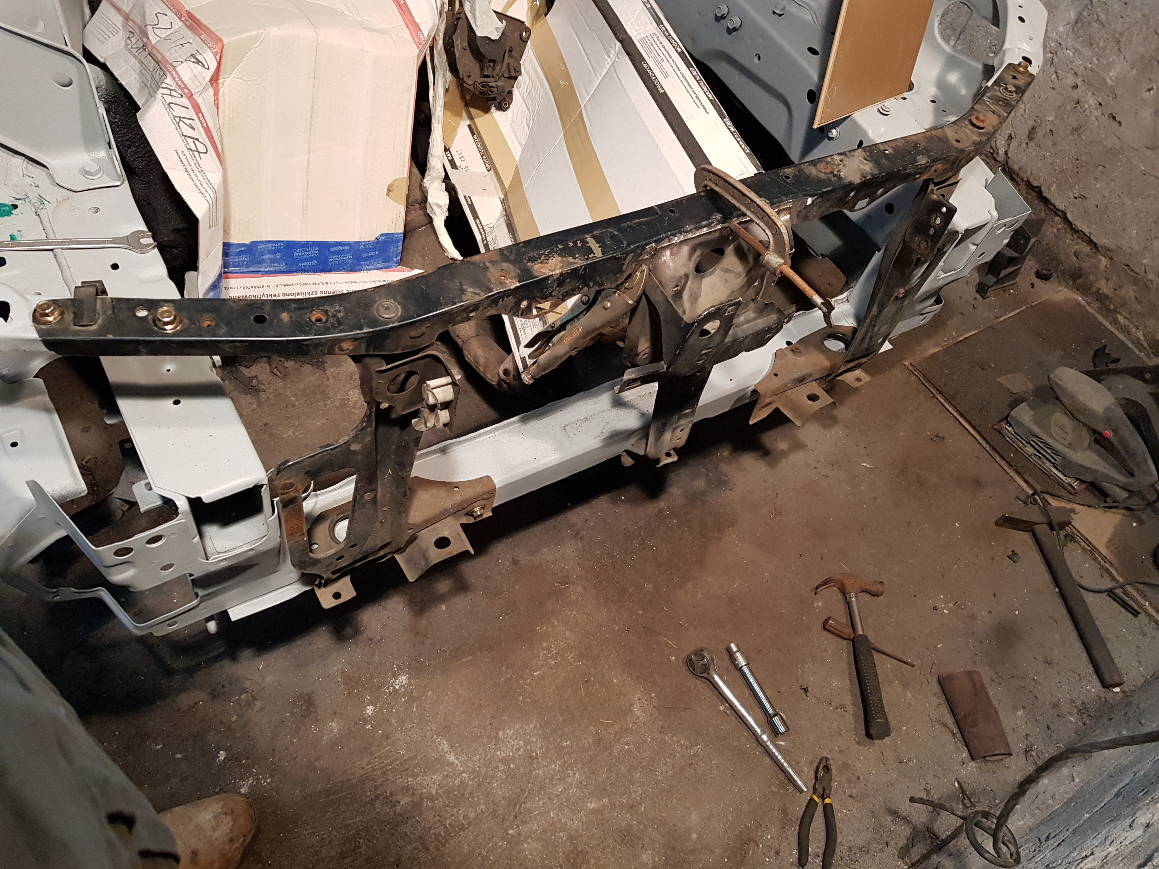

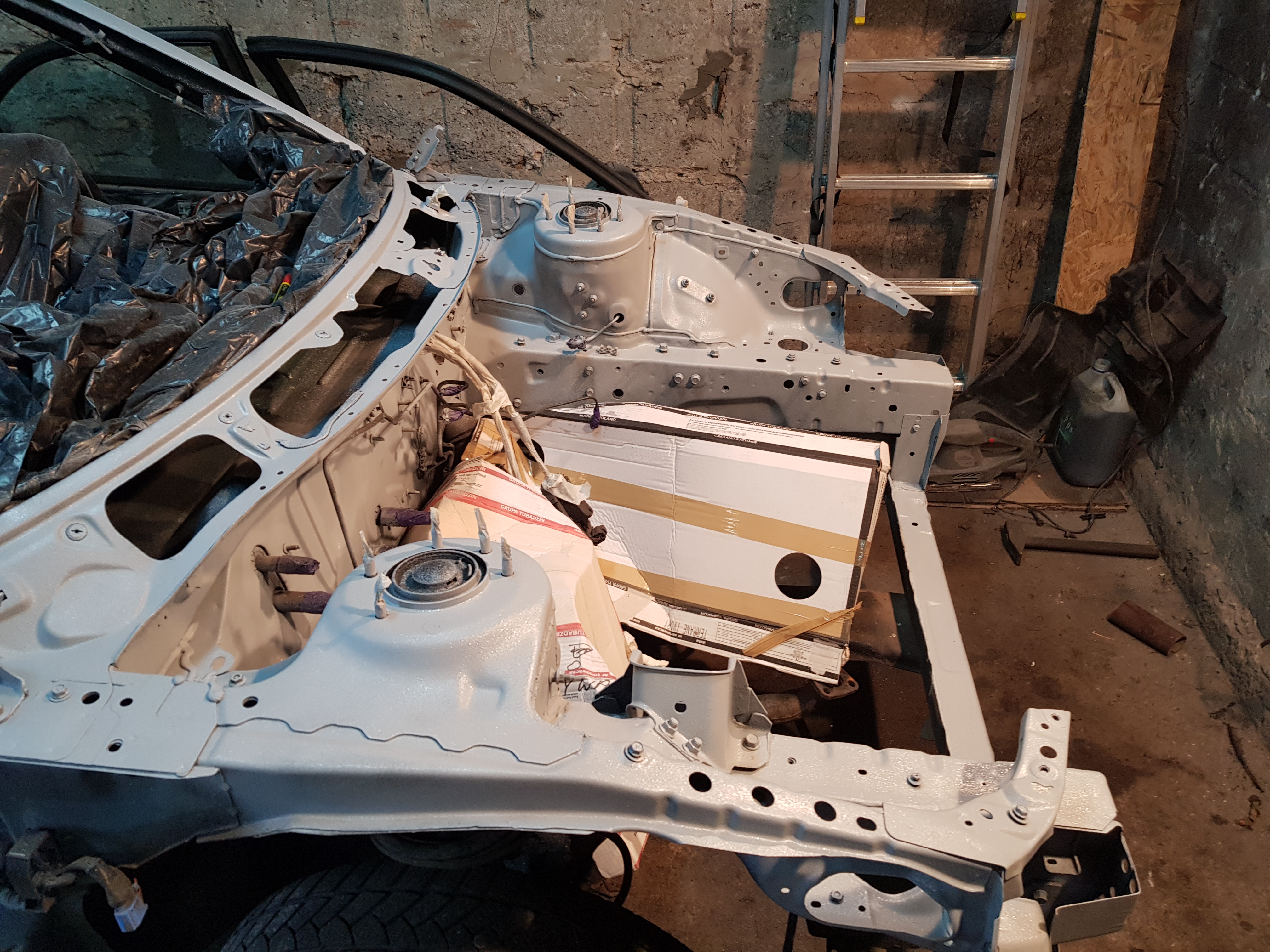

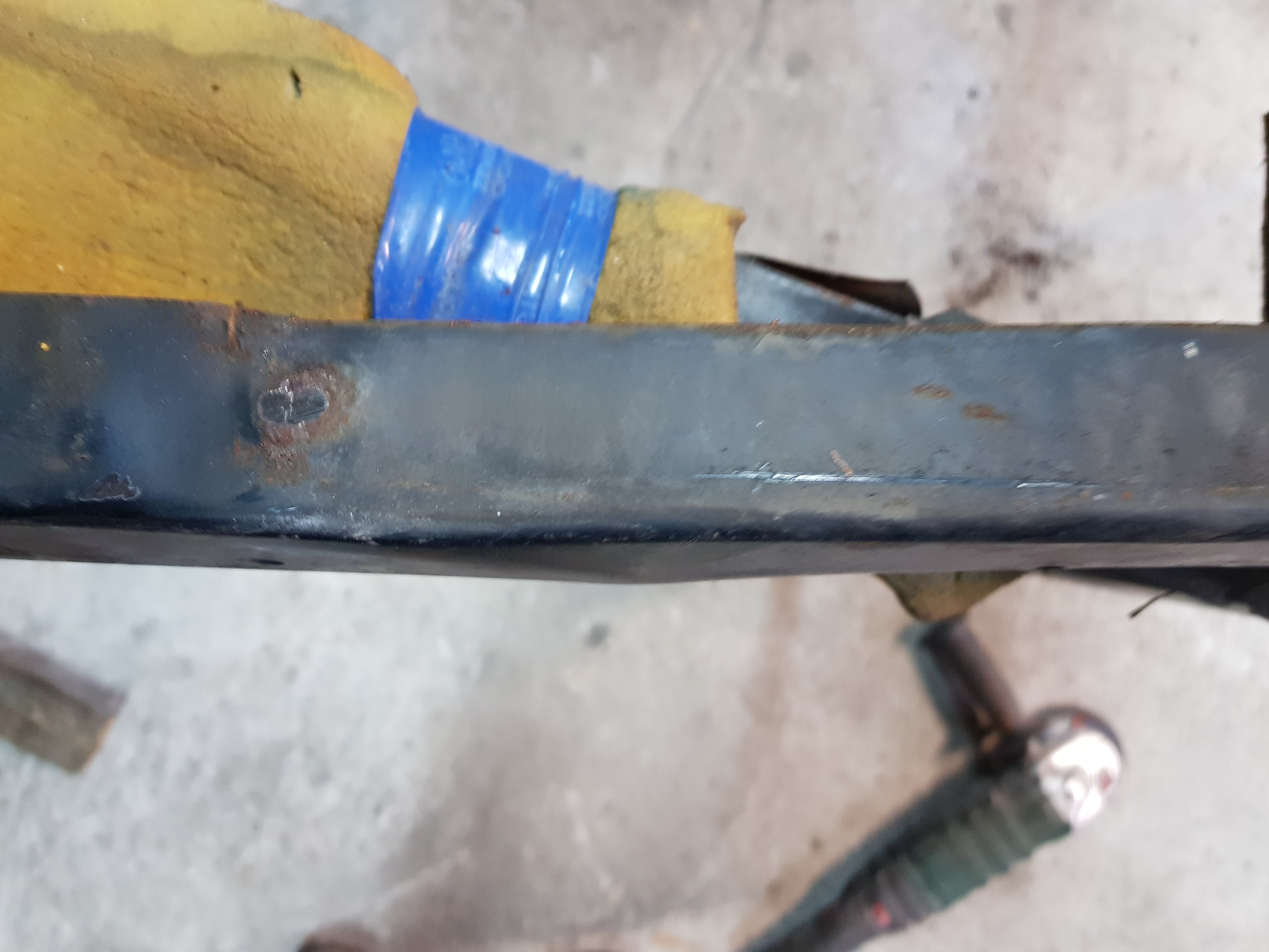

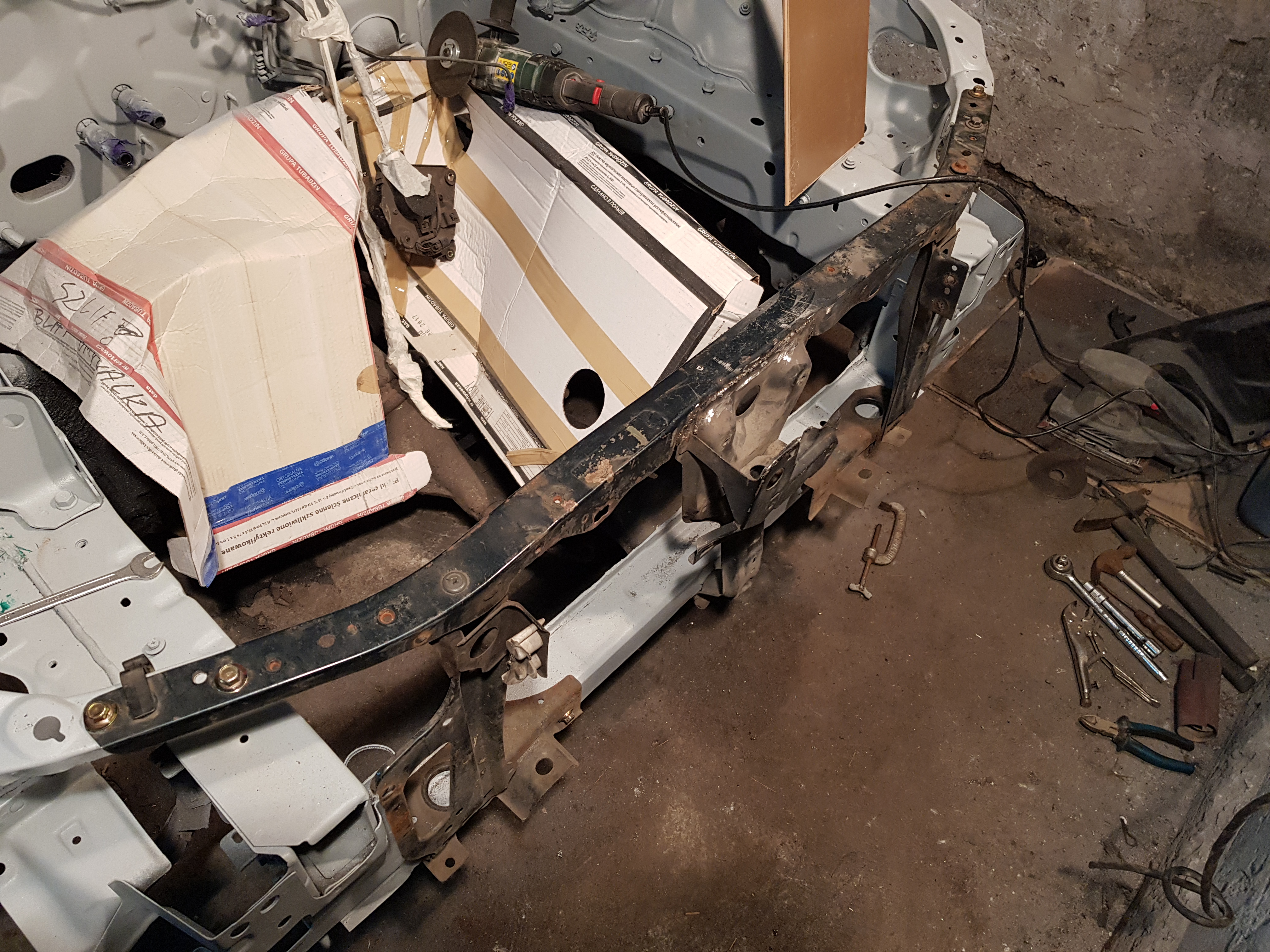

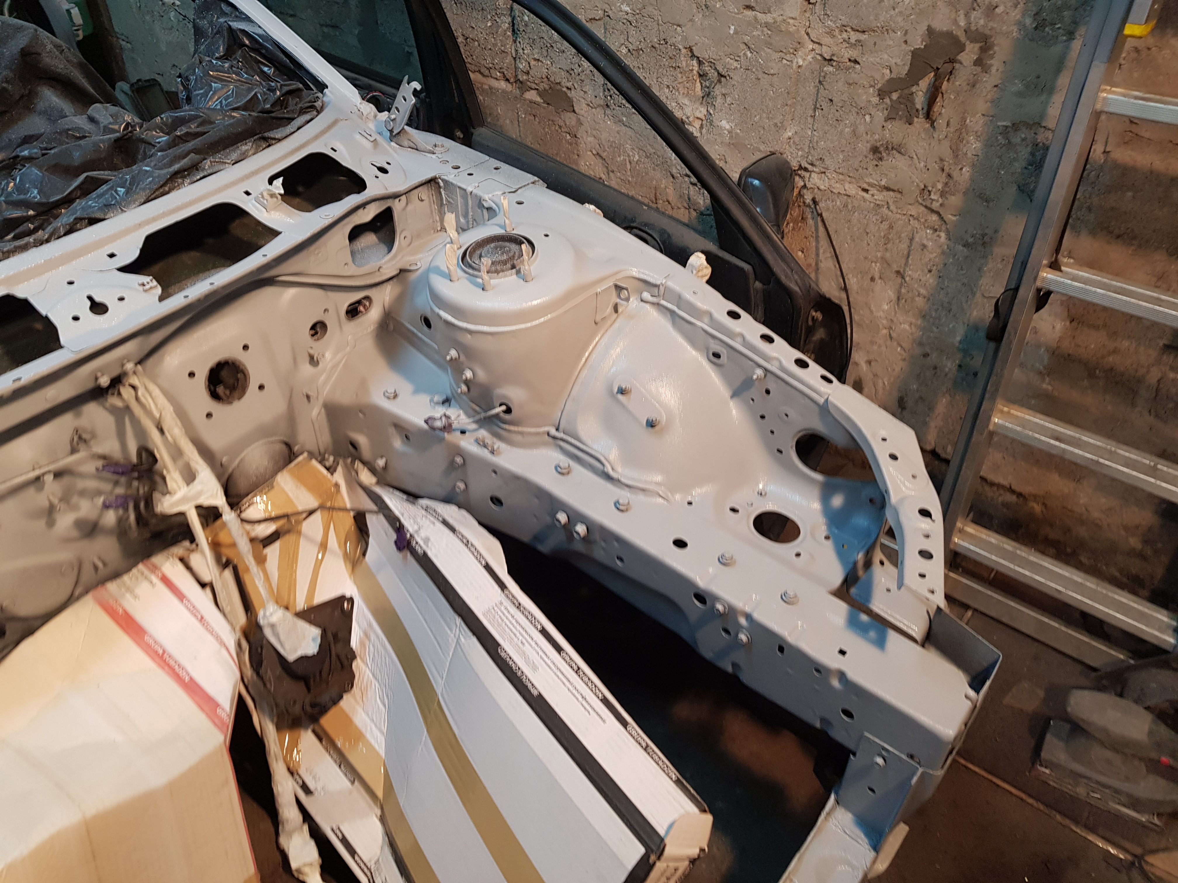

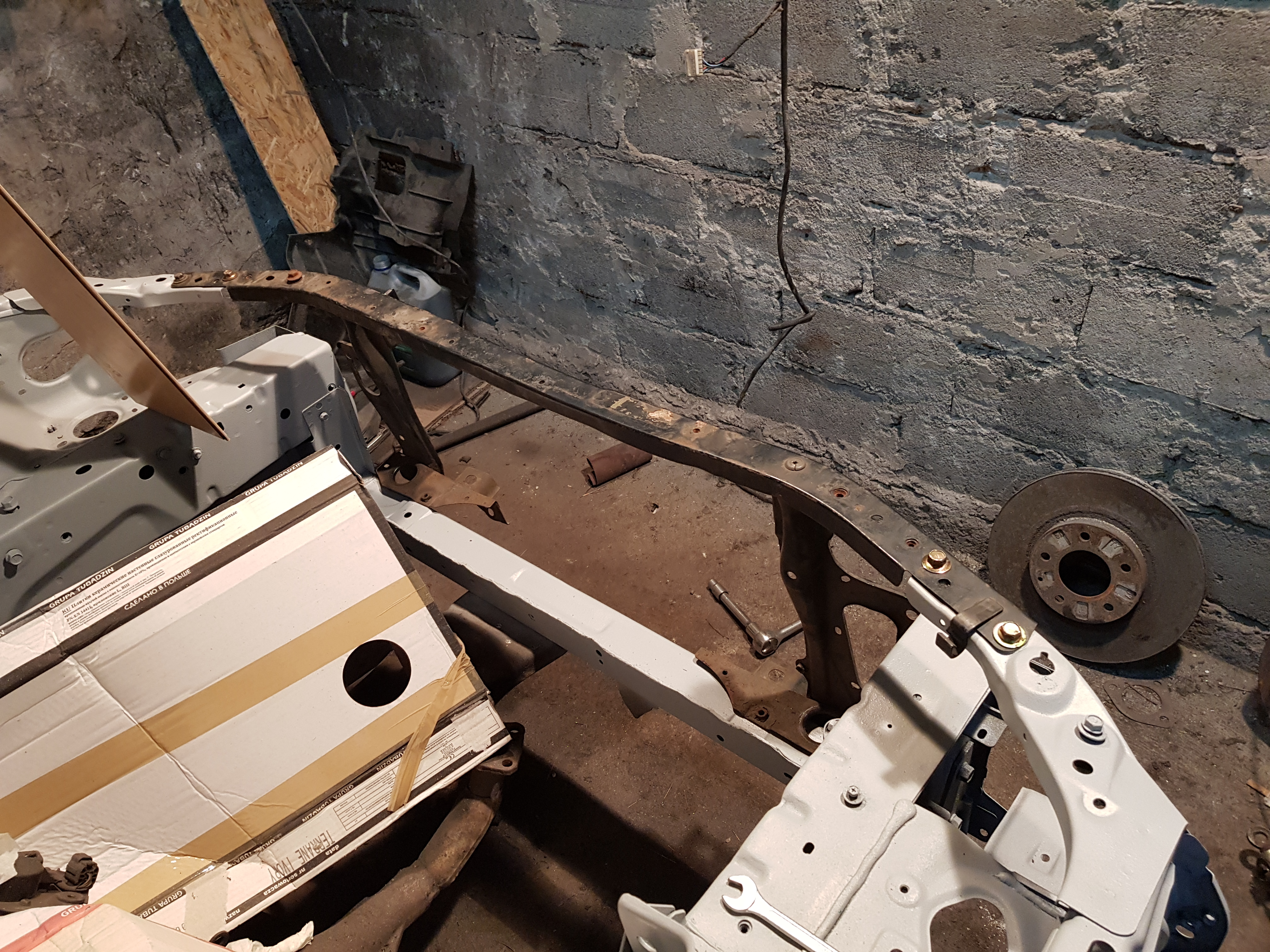

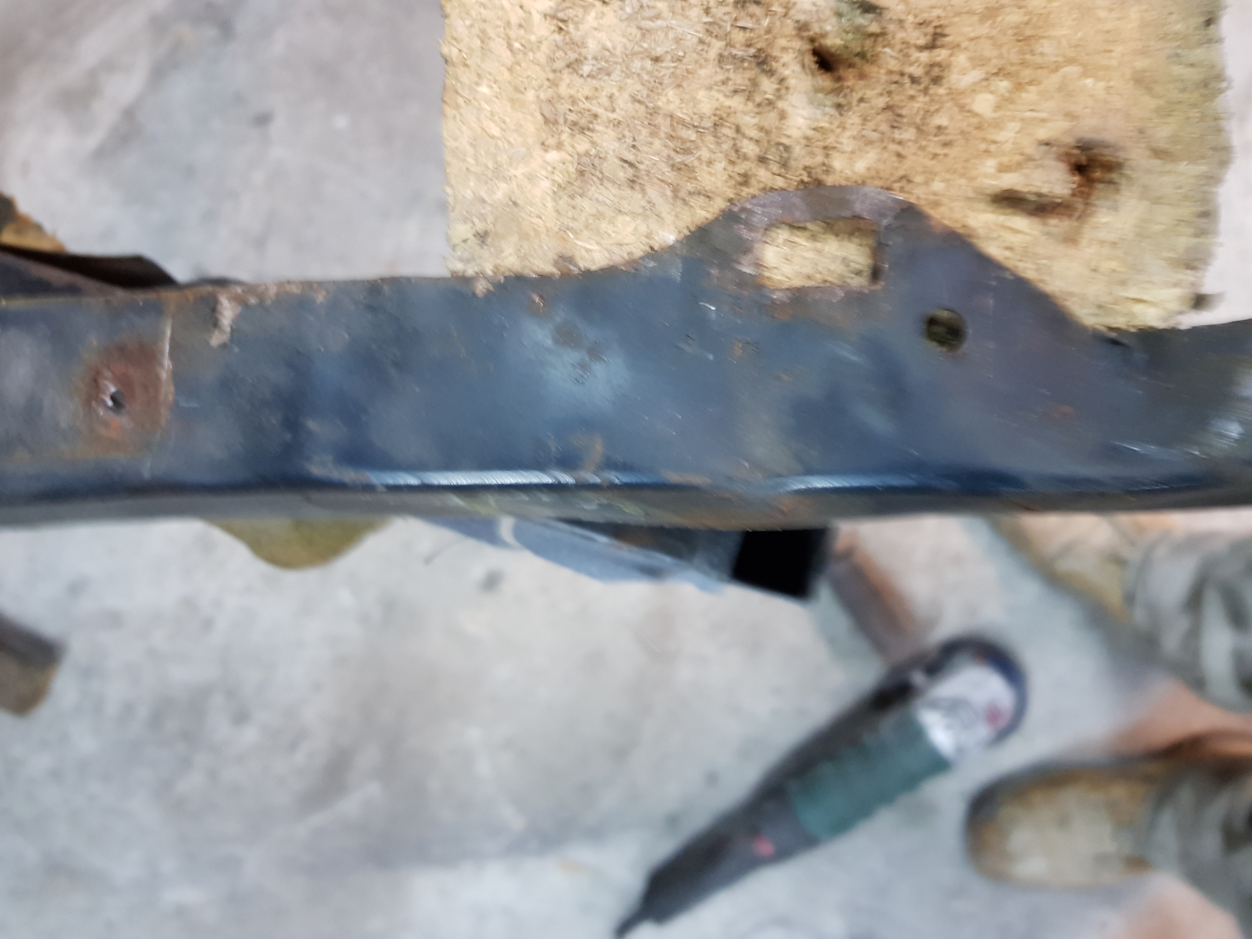

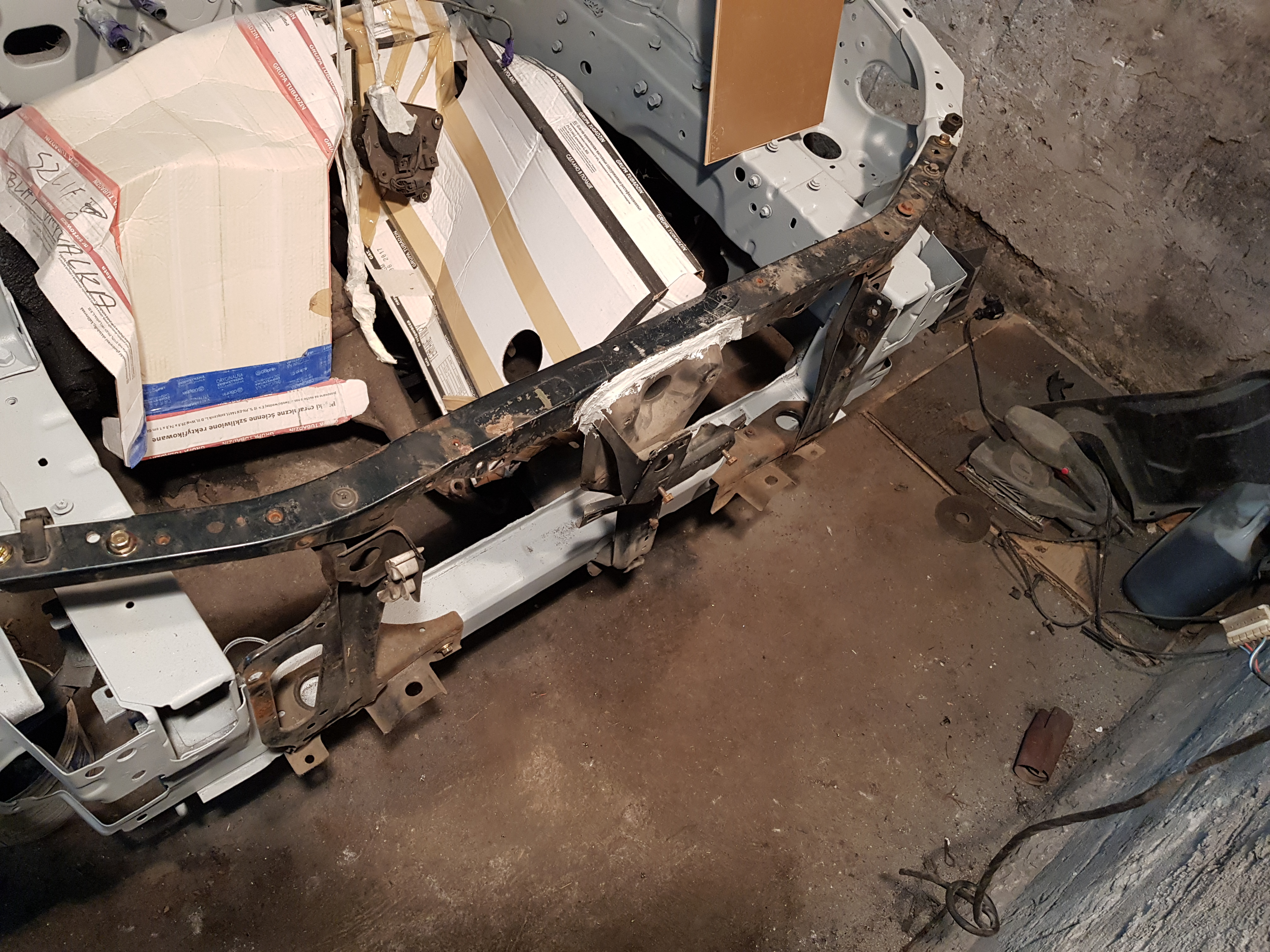

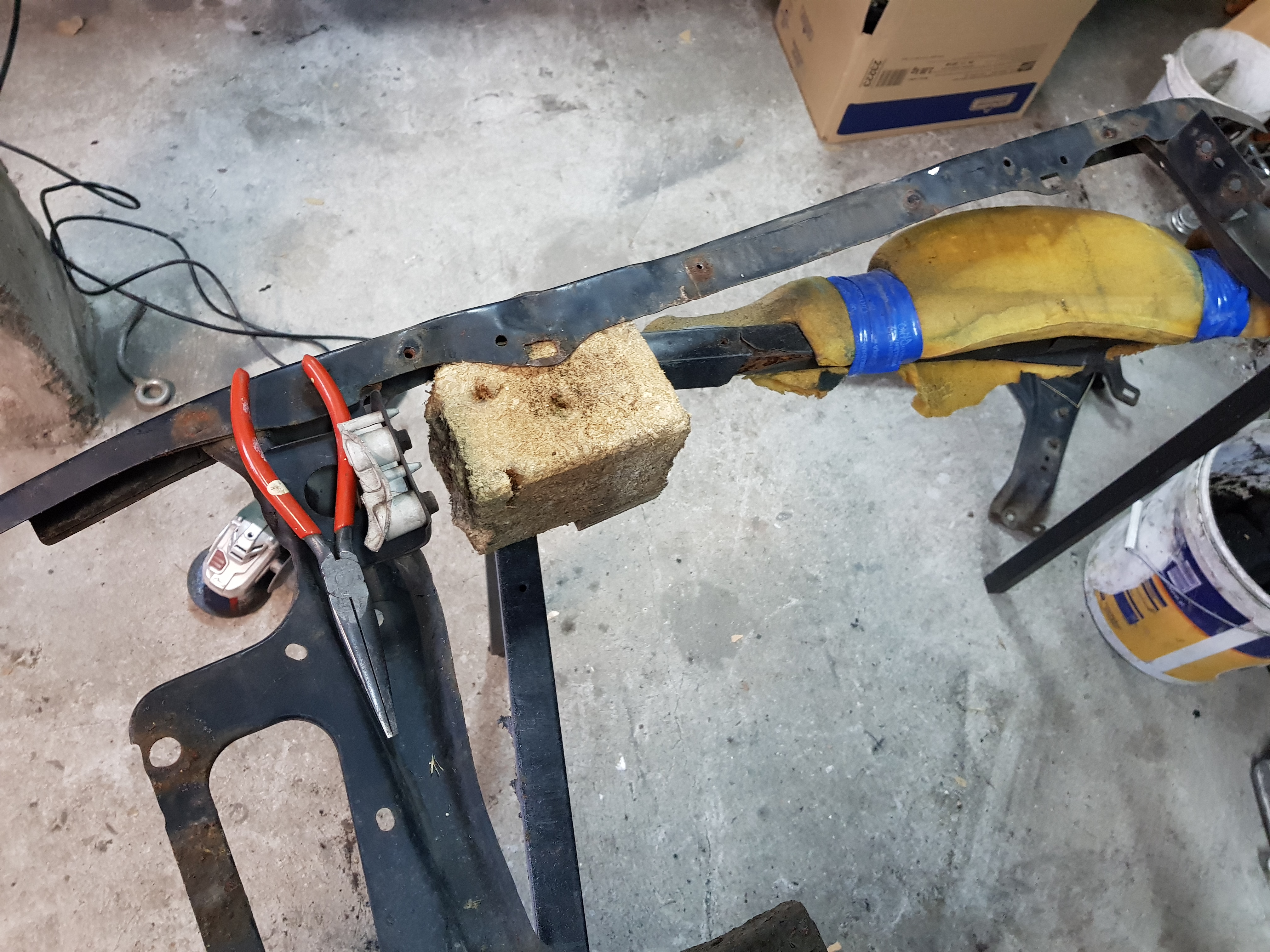

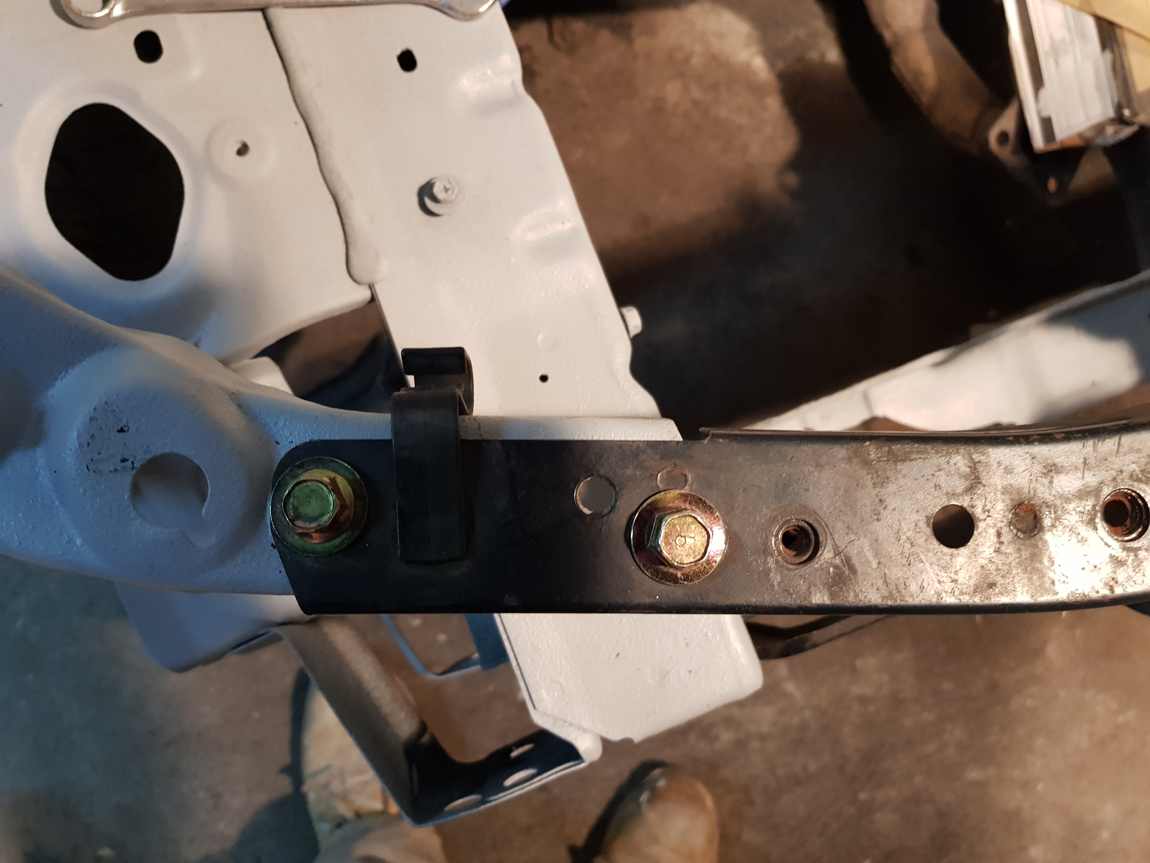

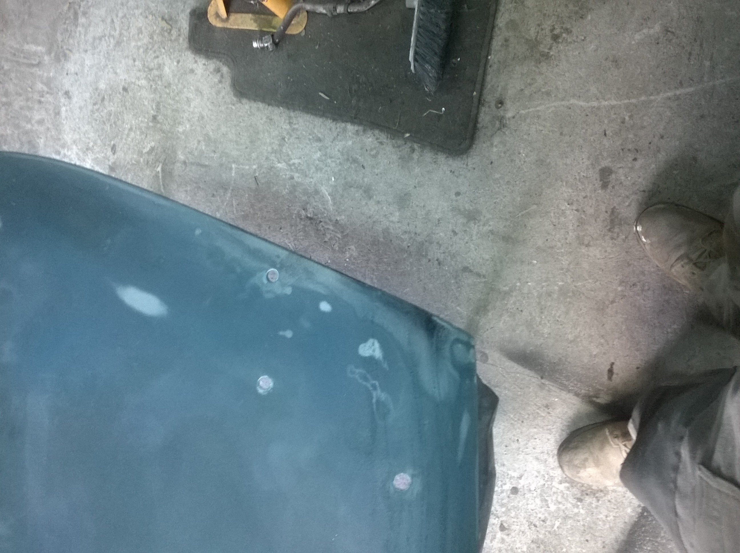

A dzisiaj cały dzień na prostowaniu pasa przedniego, bo kpić naprawdę prosty pas to jak wygrać w totka, kupiłem jeden, miał być idealny...idealnie szpachlowany i pokrzywiony, w dawcach oba pokrzywione.... Wyszło że oryginalny najlepszy, zmieniłem tylko środkowe wzmocnienie/uchwyt montażowy zamka z innego pasa bo był o dziwo prosty, wspawałem i mierzenie. Rozebrałem jeszcze przedni zderzak dzisiaj i pewnie jutro zacznę go spawać, bo ma trzy pęknięcia i może jutro rozwiercę i nagwintuję otwory montażowe w dolnej belce do pasa przedniego.
Kilka fot do wglądu z pasa przedniego.

Postprzez ArteK » 22 sty 2018, 23:03
Jest na co patrzeć. Trzymam kciuki żeby się wszystko udało. Powodzenia <spoko>
Co to za zielone coś na błotniku na przykład?

ArteK86 napisał(a):Co to za zielone coś na błotniku na przykład?
radar88 napisał(a):Szpachla zbrojona
