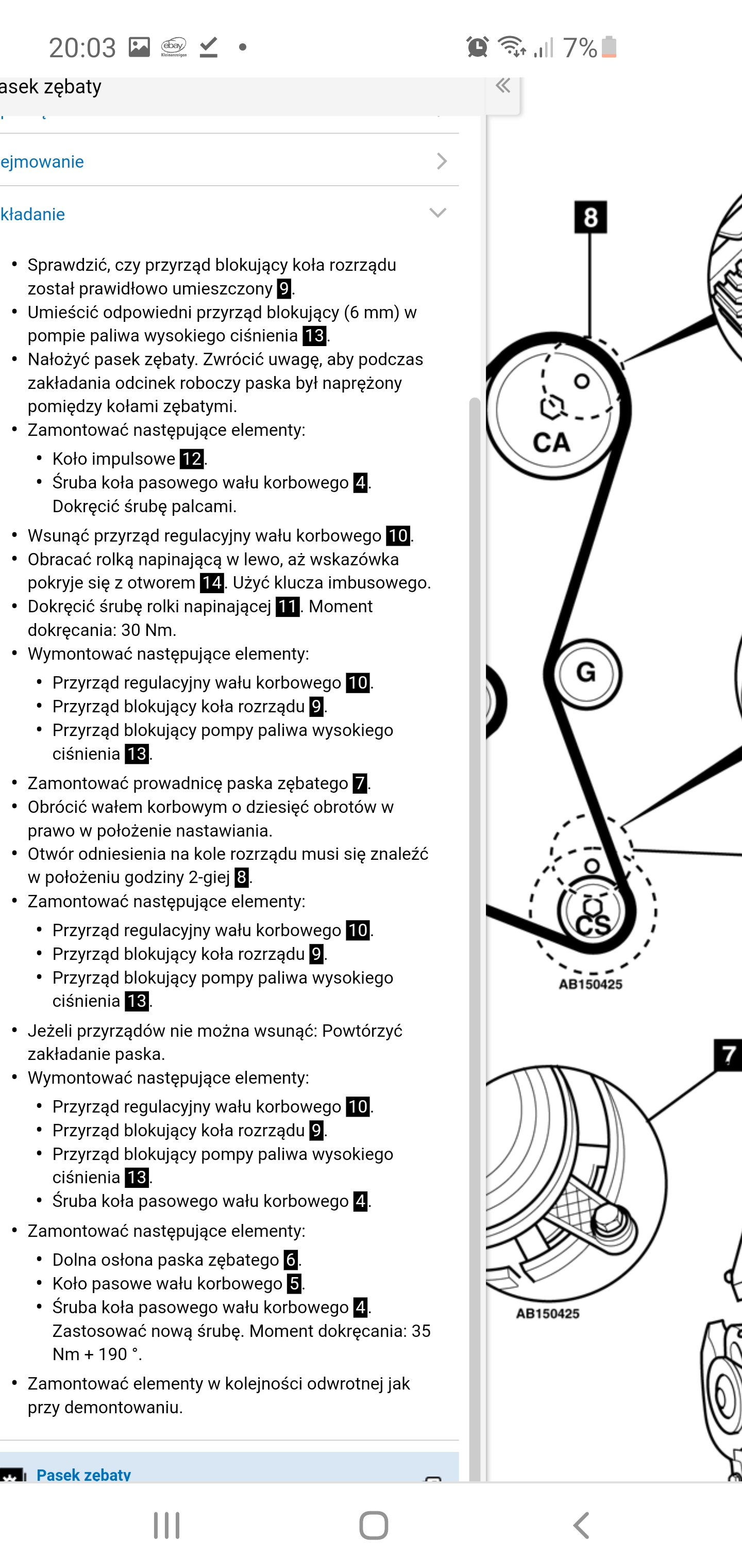

Może komuś sie przydać.

Postprzez Mc'Fly » 14 kwi 2021, 21:52
Super źe zamieściłeś tę instrukcję wymiany rozrządu. A czy moźesz dorzucić jak powinna wyglądać ta kontrola rozrządu co 20 tys km...?
