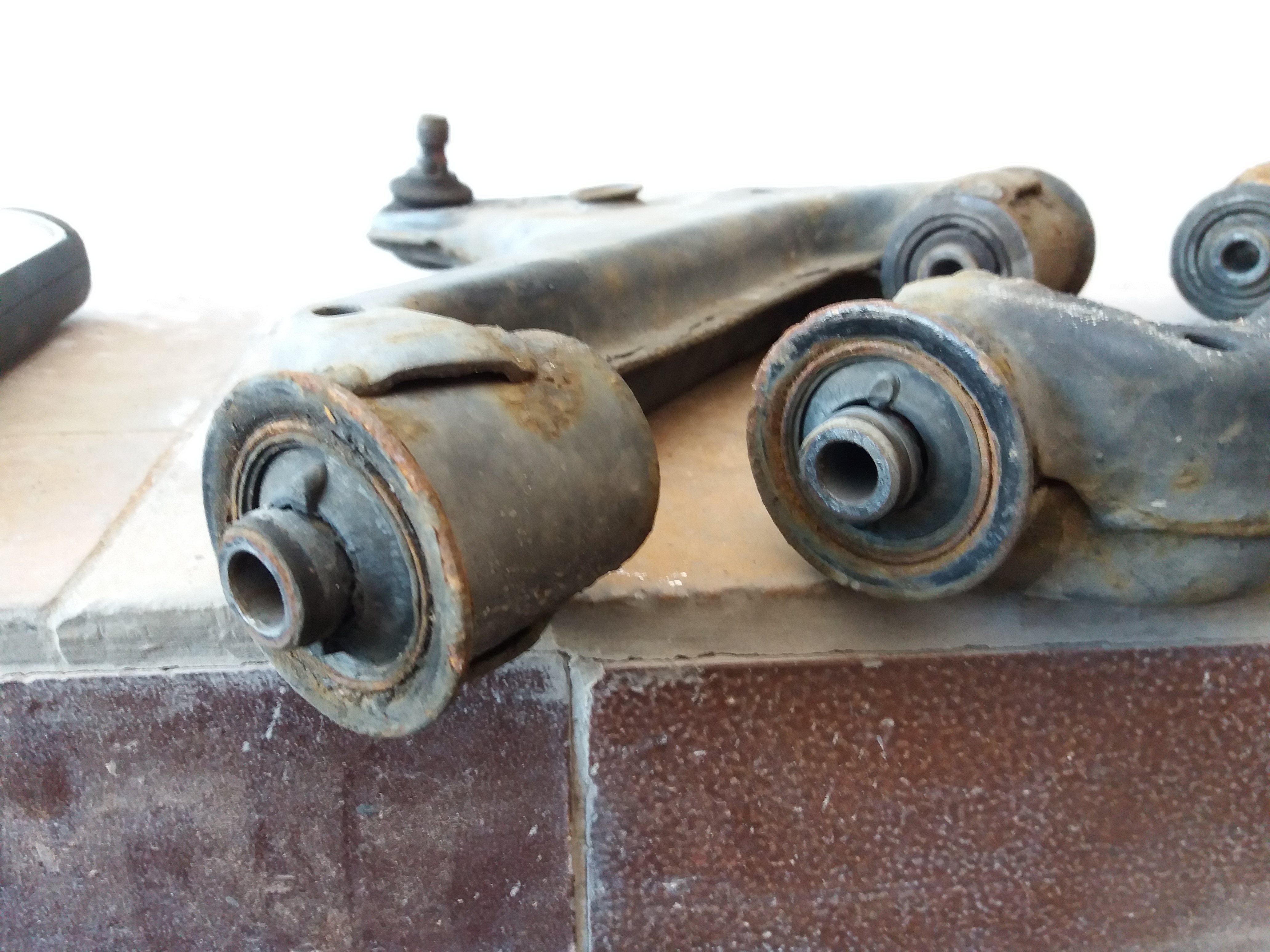

Tymczasem auto jeździ całkiem spoko, wszystko grało i huczało ale na przeglądzie wyszło że wahacze przednie mają luz i jak wyjąłem je z auta to okazało się że całkiem spory xD Wymieniłem wszystkie gumy i sworznie i jest git. Jeszcze tylko zbieżność i można ujeżdżać <czarodziej>

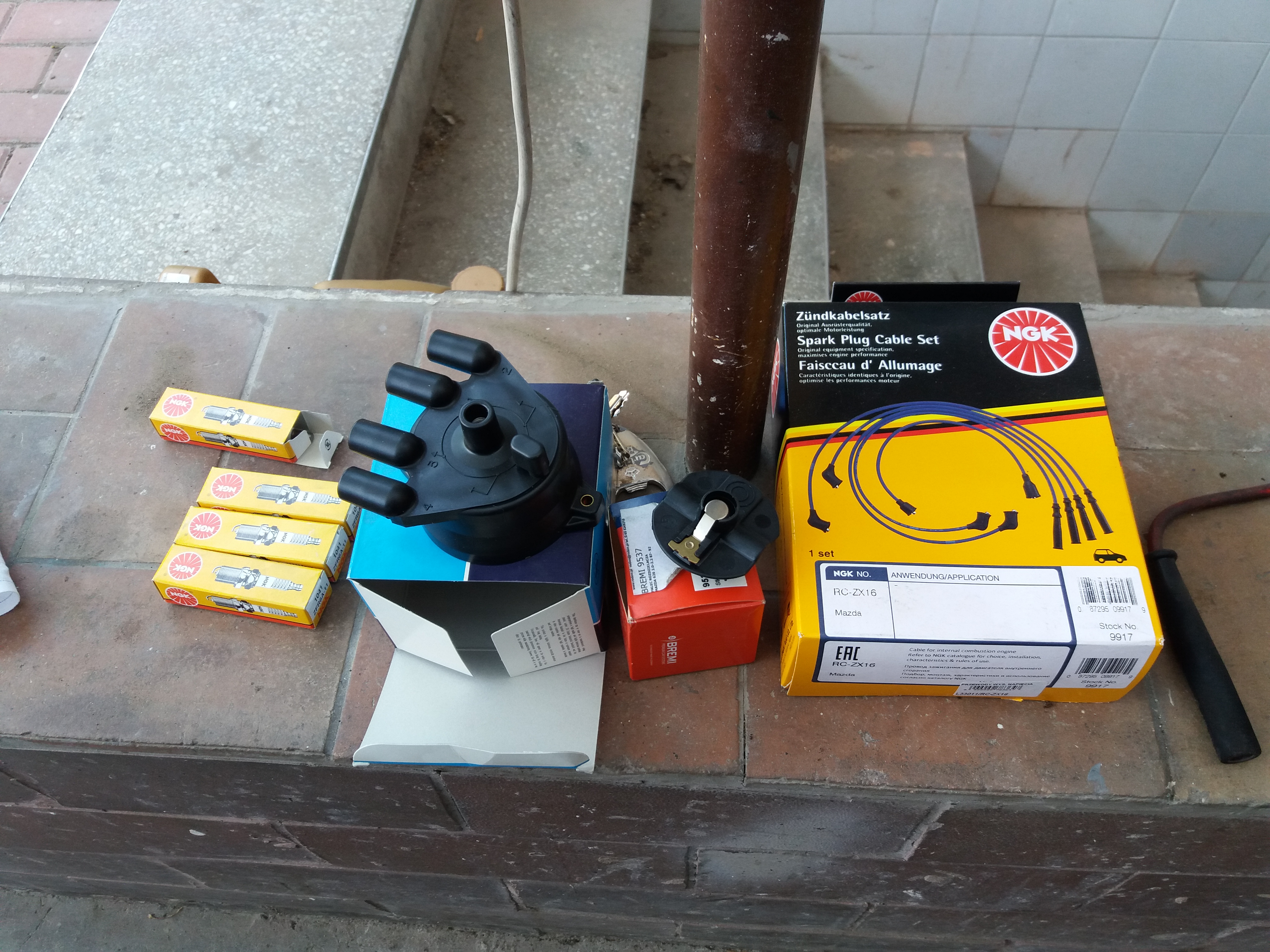

Jakiś czas temu przestała działać dmuchawa. Zacząłem szukać to bezpieczniki, to rezystor, może przełączniki, może gdzieś kabel przerwany...? No i znalazłem- przy przekaźnikach upalił się konektor. Cała deska rozebrana w poszukiwaniach a tu taka pierdoła była przyczyną :|
W ostatnim czasie zajrzałem do rozrządu. Jest całkiem świeży więc nie dotykam. Za to układ zapłonowy chyba od nowości tam siedział. Świece wyglądały jak przedpotopowe...
Po wymianie kompletnego zapłonu auto nadal jeździ- nie!! nic nie zepsułem :P
