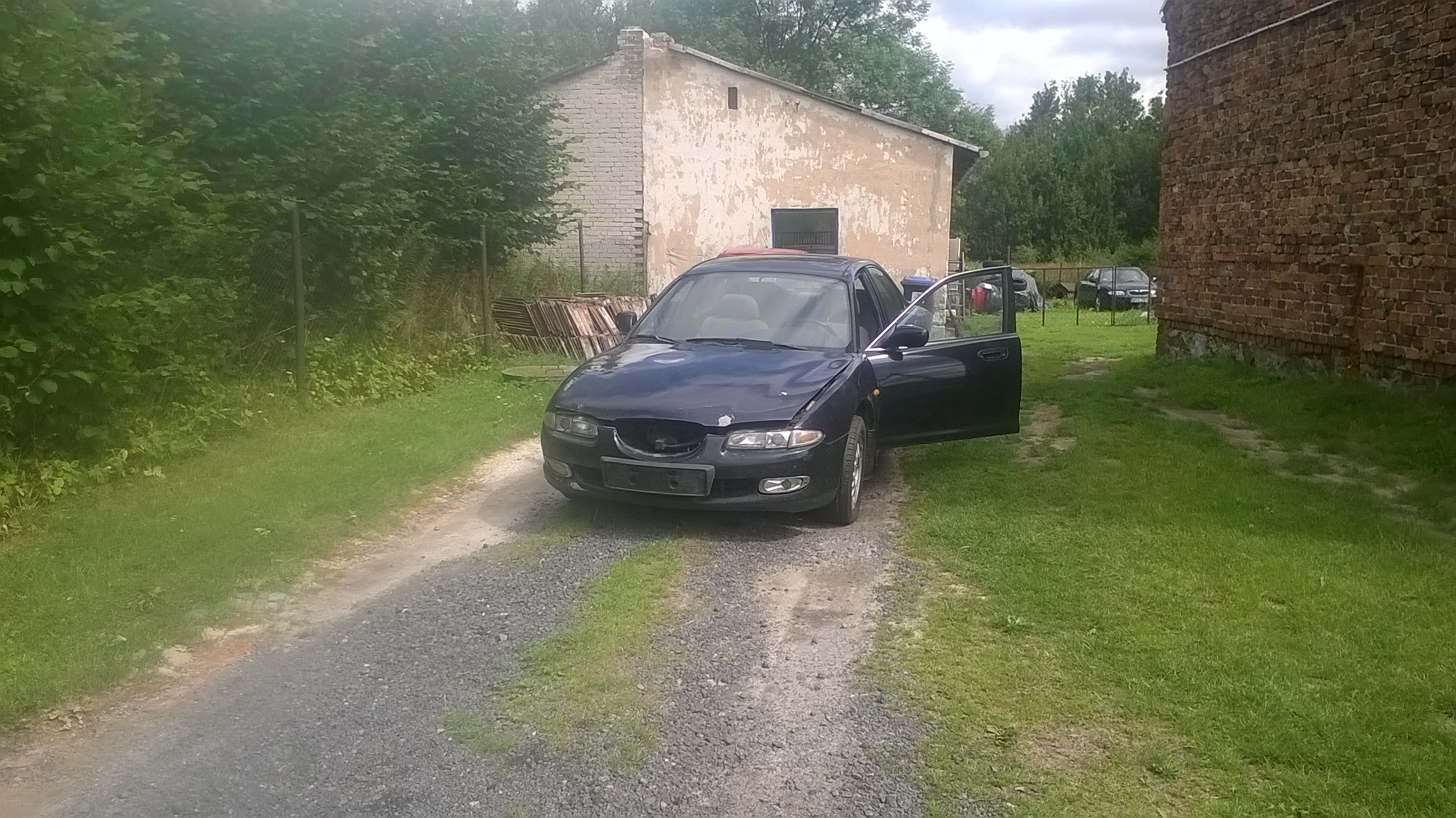

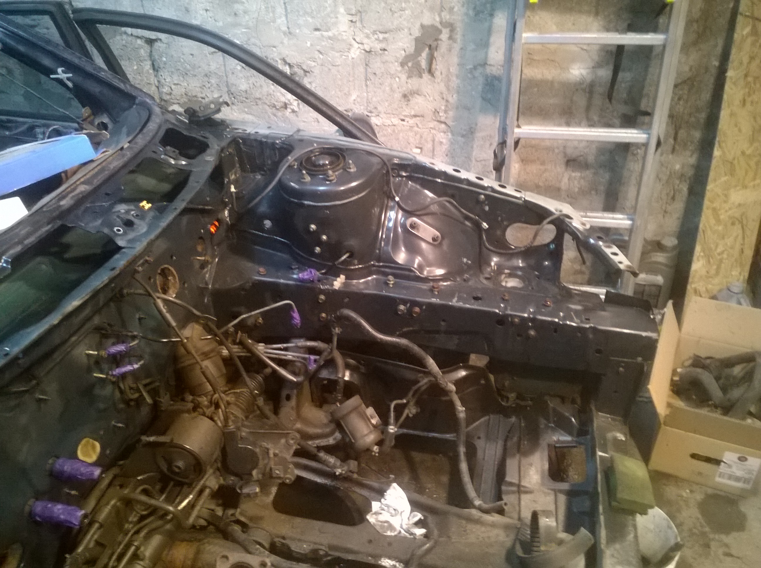

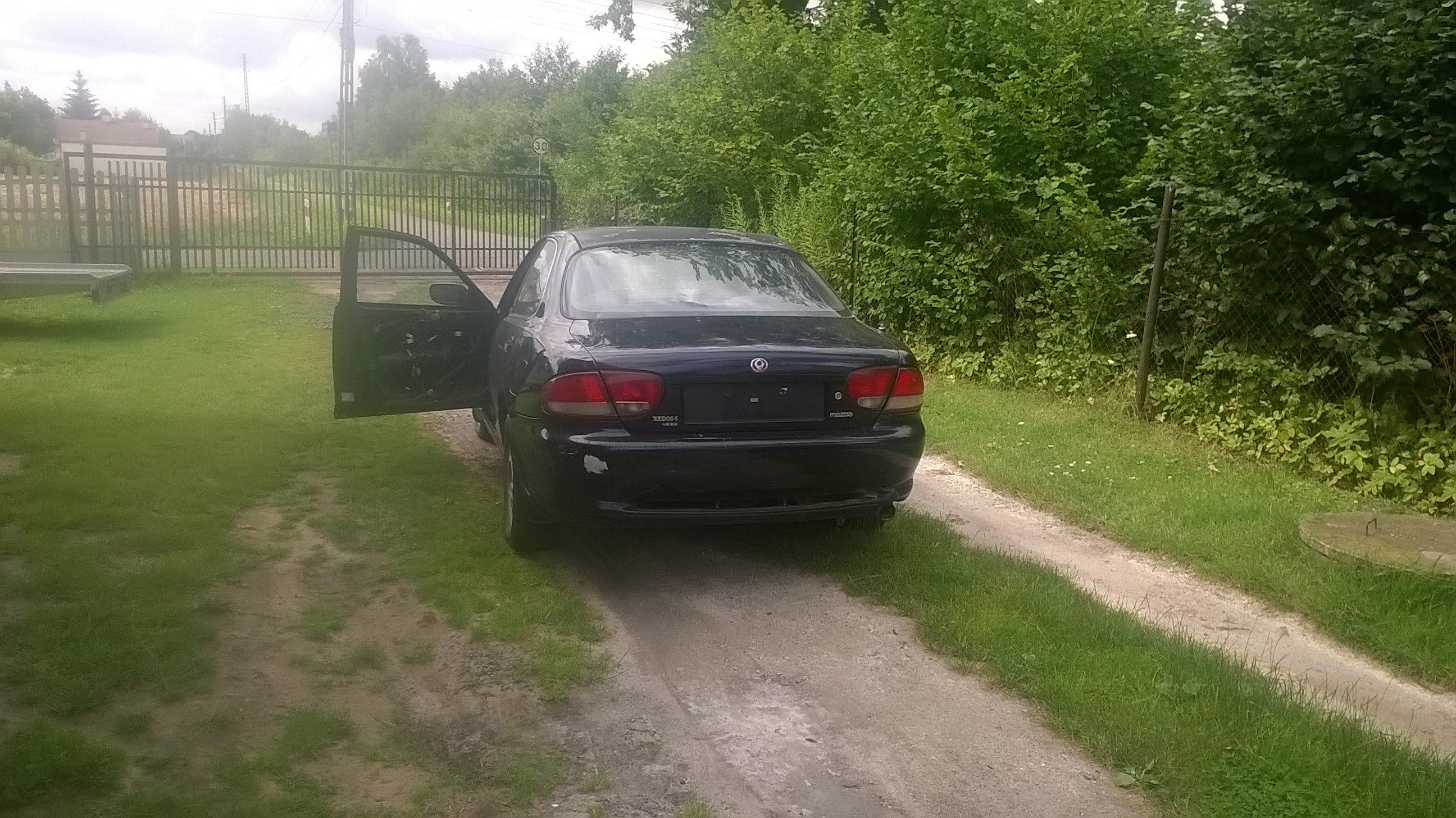

Projekt utknął w martwym punkcie...ale z racji że mam go cały czas na uwadze, dokupiłem jeszcze jeden worek części, ponieważ niektóre plastiki się albo połamały przy demontażu bądź w dawcy "czarnym" również były połamane, więc zakupiłem coś dodatkowego na fanty ;) O dziwo pali i jeździ. Już z niego wiem że zabieram schowek, chłodnicę klimy, osłony pod silnik i jeszcze kilka fantów.
Może nie długo ruszę dalej z robotą bo już mnie korci ;)
P.S. Dokupiłem jeszcze większego brata do ew przewożenia większych gabarytów samochodowych bądź do przechowania naddatku części, bądź do przywiezienia kolejnego dawcy <lol> <lol> <lol> <glupek2> hahaha

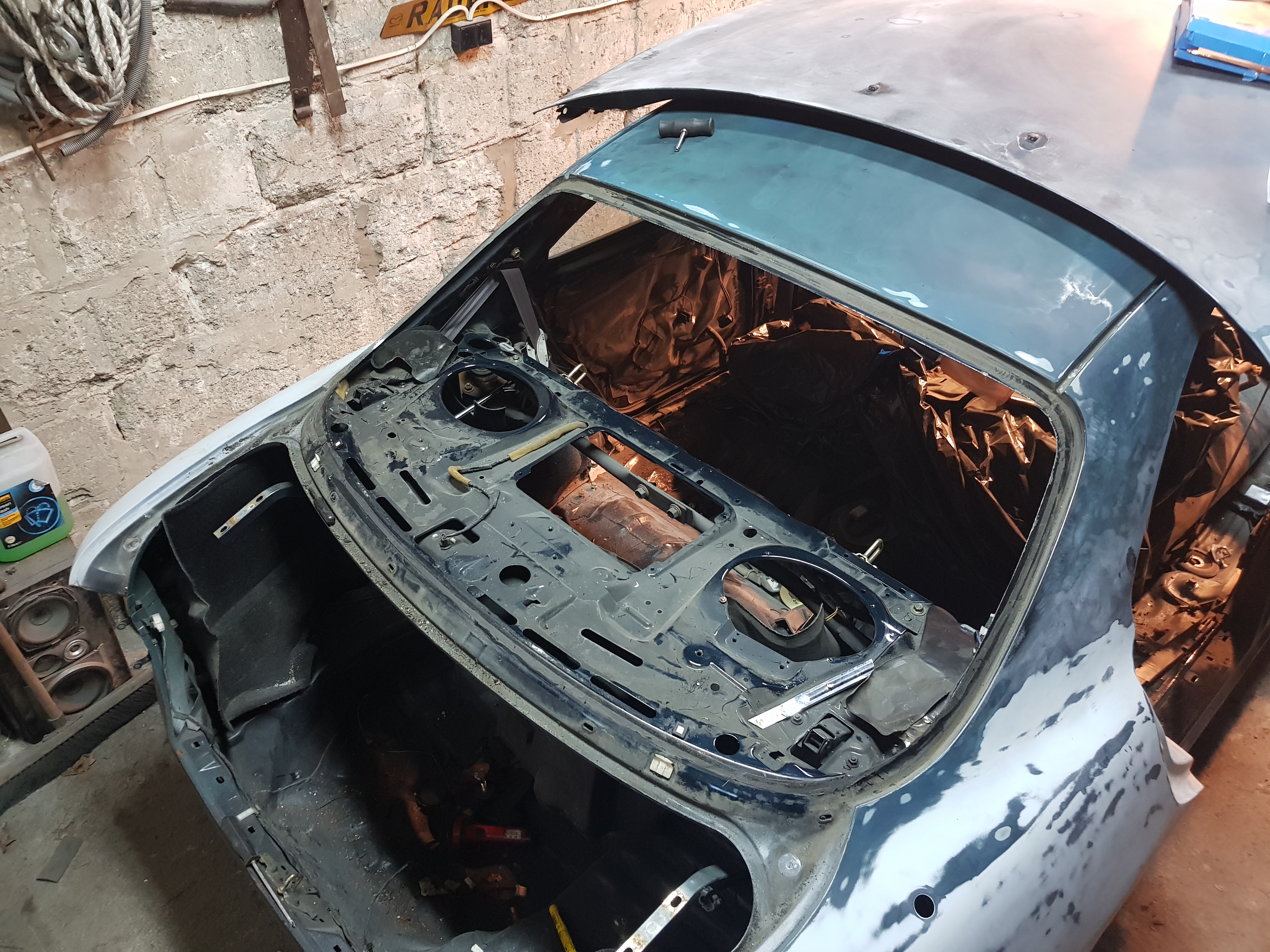

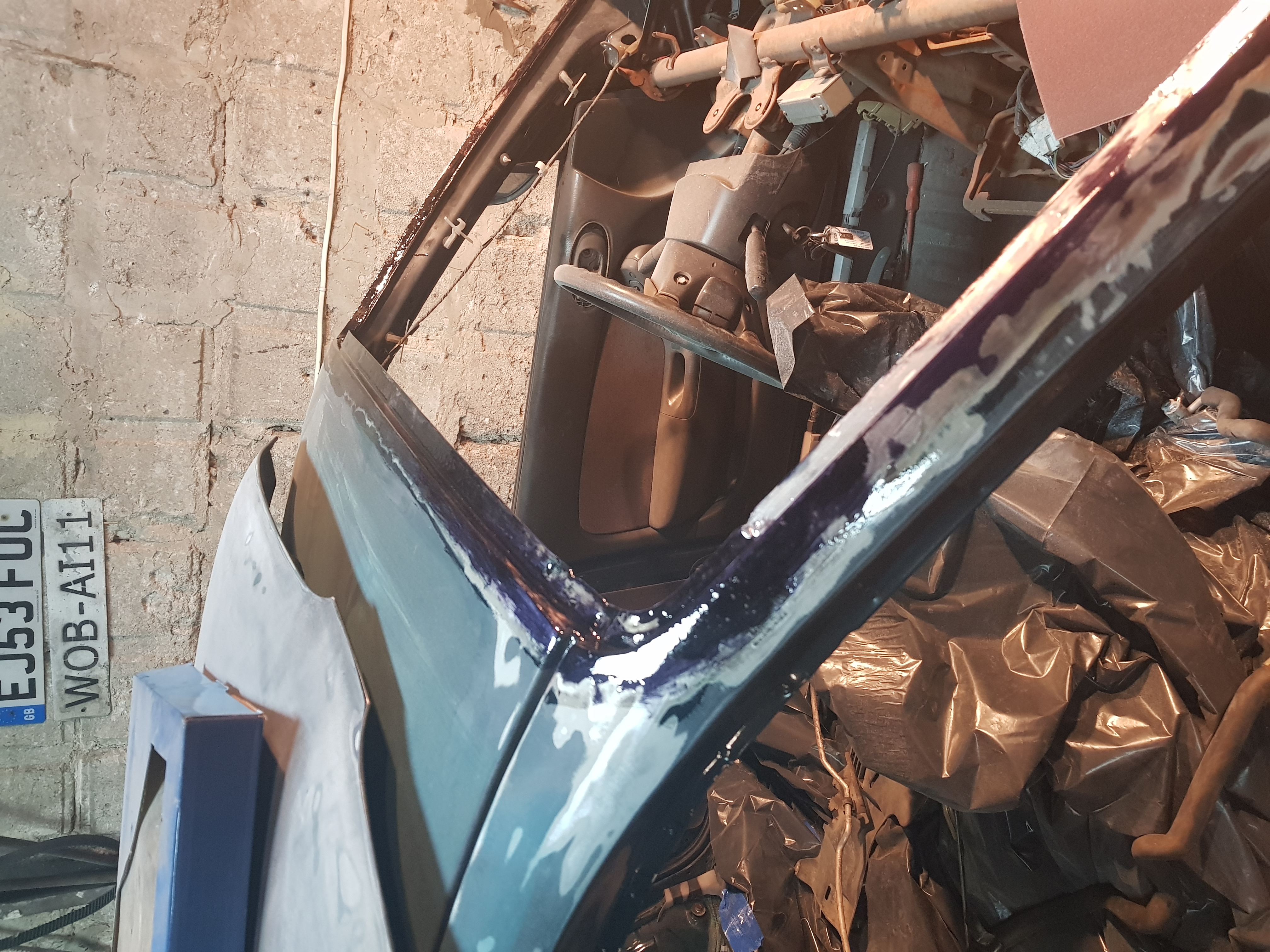

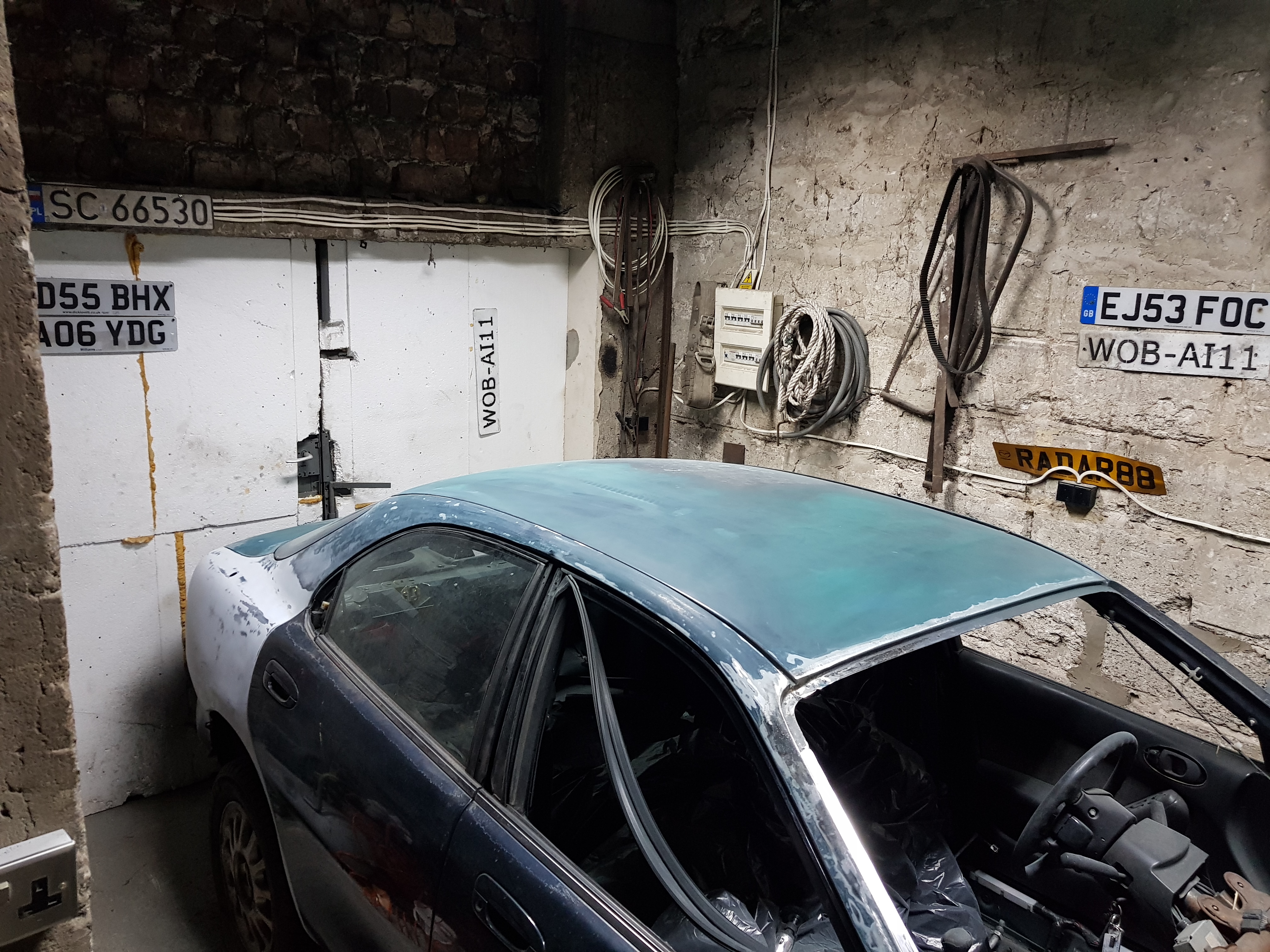

Po powrocie do kraju po sylwestrze stwierdziłem, że czas trochę wziąć się za to co stoi i czeka już naprawdę długo. Założyłem sobie że dobrze by było aby do końca marca autko miało położony epoksyd.
Więc czasz na szlifowanie oraz zdzieranie claru z nadwozia co wcale nie jest najfajniejszym zajęciem.
Wczoraj zacząłem cynowanie słupków A, lecz zauważyłem problem na który już chyba nie uda się nic poradzić, ponieważ blacha w niektórych miejscach jest czarna, to niestety ale cyna się nie łapie za nic, więc jestem zmuszony na słupkach A zastosować chemię która mam nadzieję zatrzyma dalsze postępowanie korozyjne.
Dzisiejszego dnia zacząłem szlifowanie, jutro ciąg dalszy. W tym tyg pewnie ściągnę drzwi, klapę tylną,wytnę tylną szybę i dalej szlifowanie wnęk itd. Jeszcze sporo gratów zostało w komorze silnika które też trzeba usunąć oraz wymyć dokładnie przed położeniu epoksydu. Po podkładzie wiadomo wykończenie błotników, poprawa maski.....no jest co robić :D

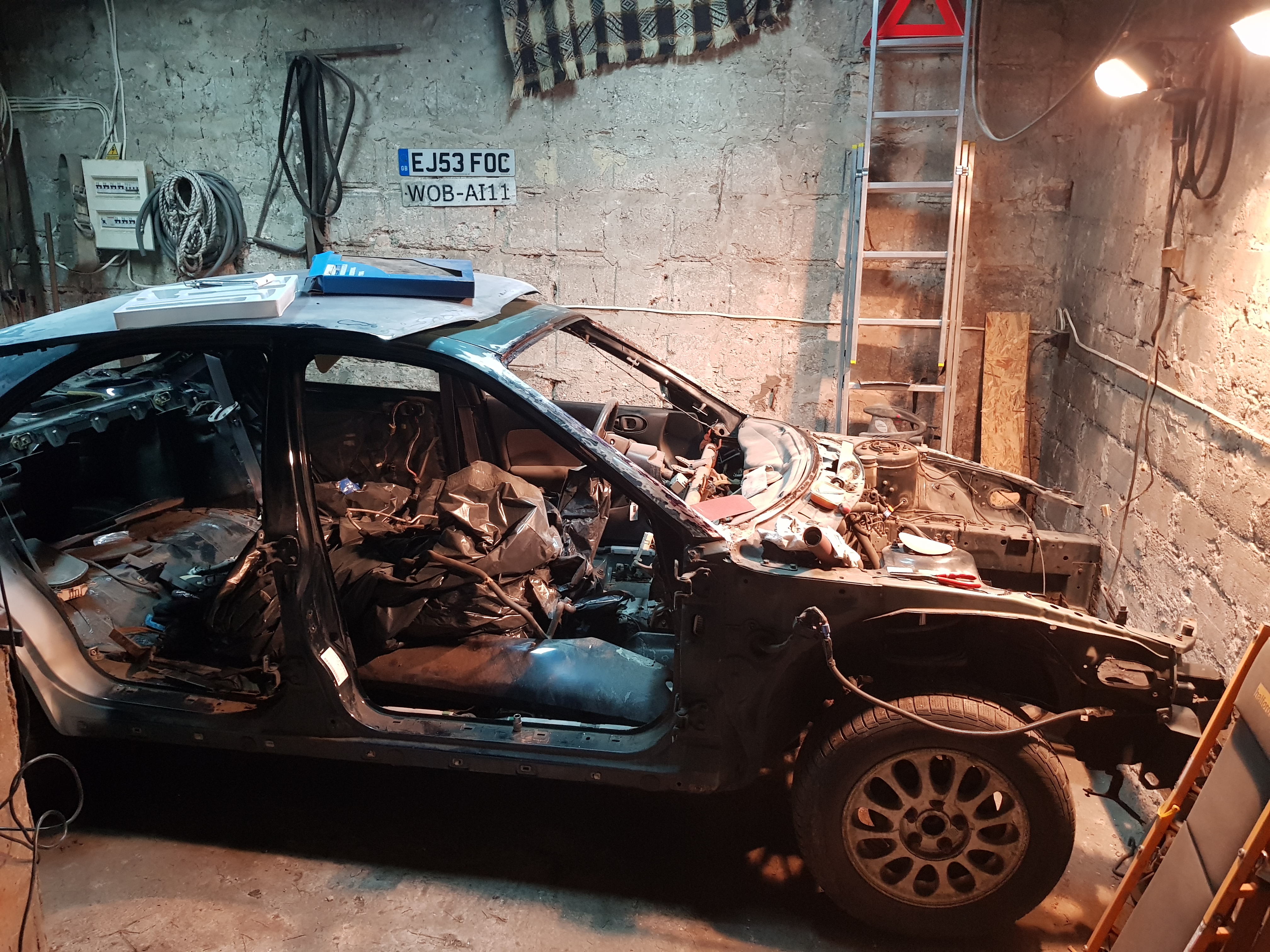

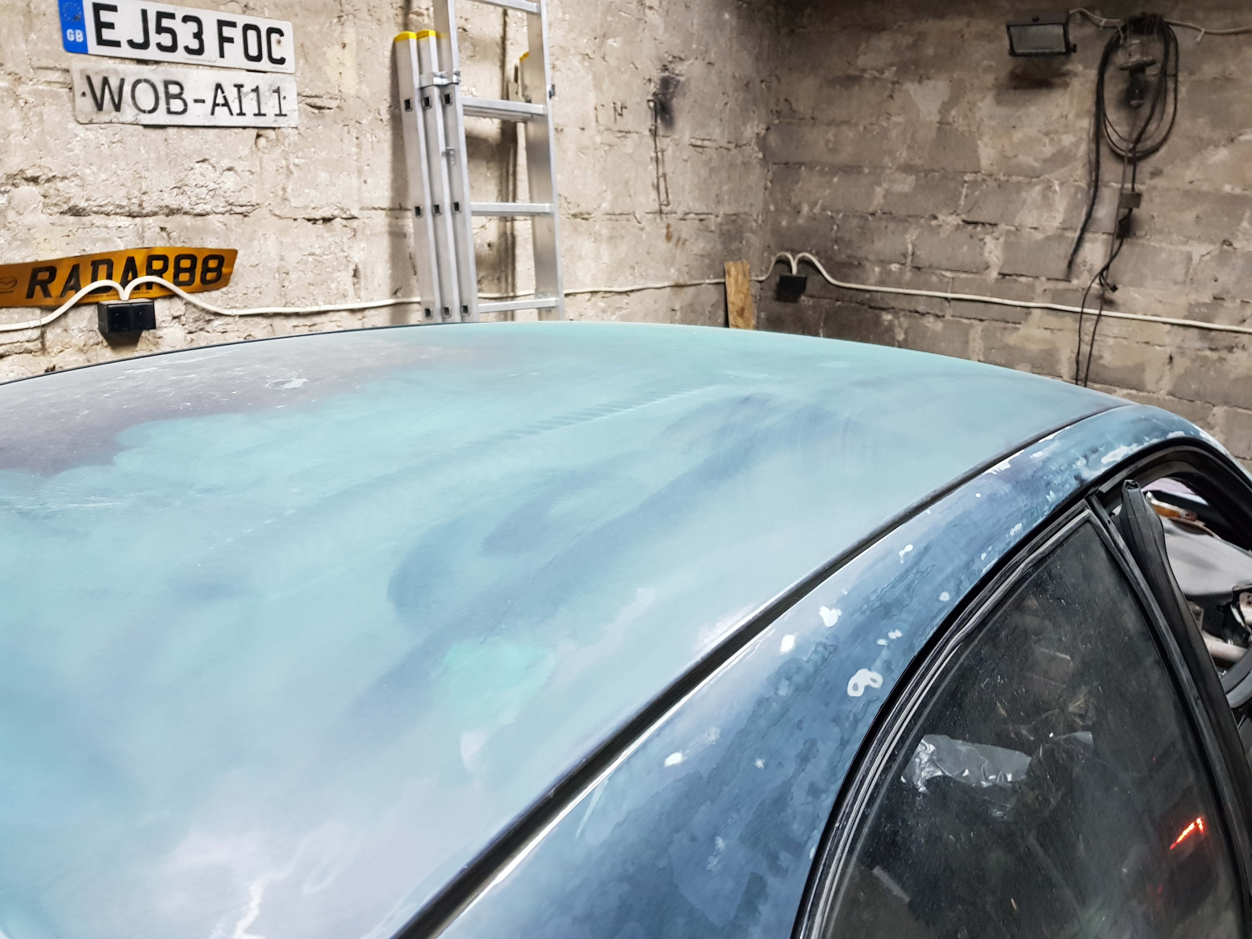

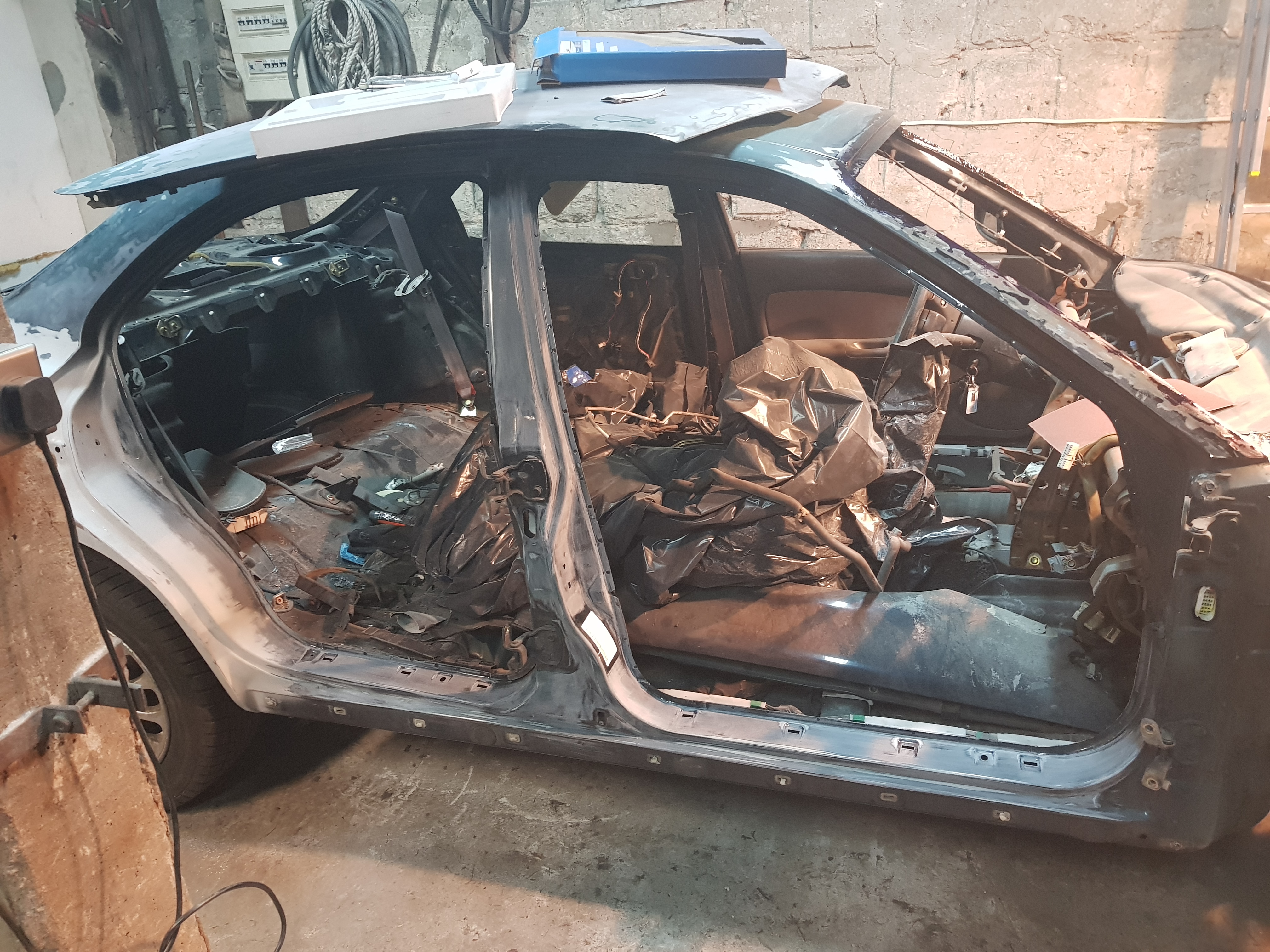

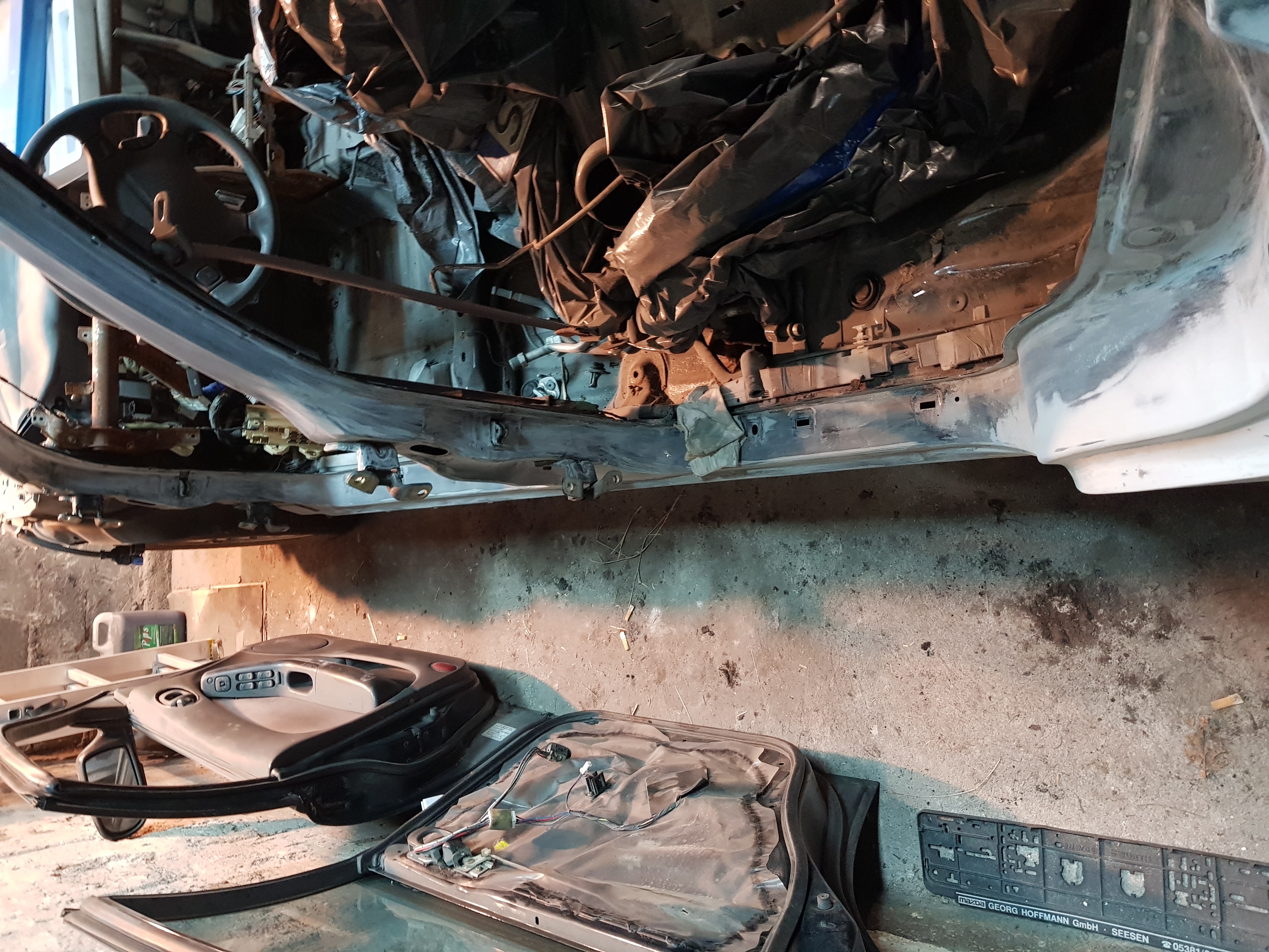

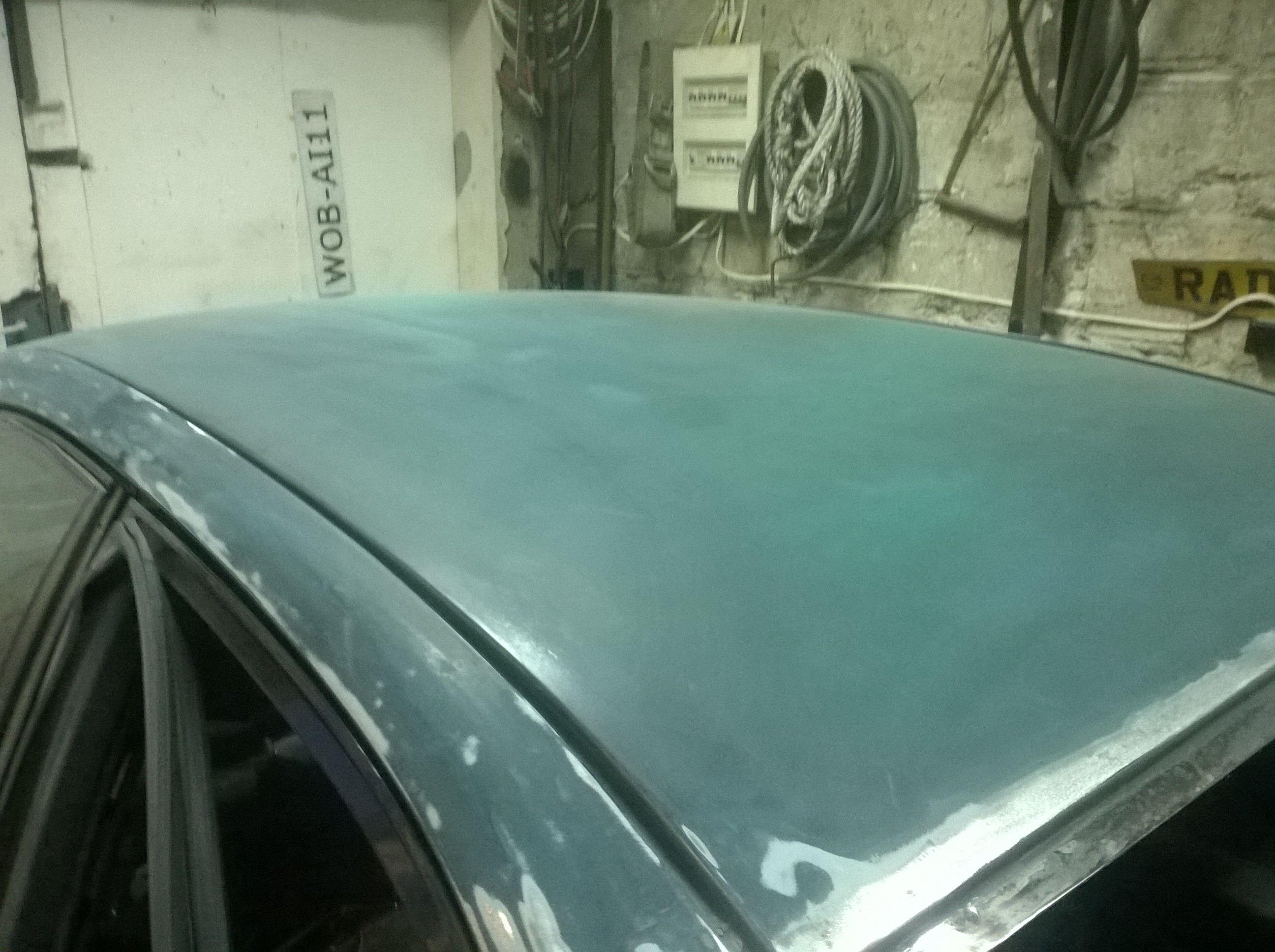

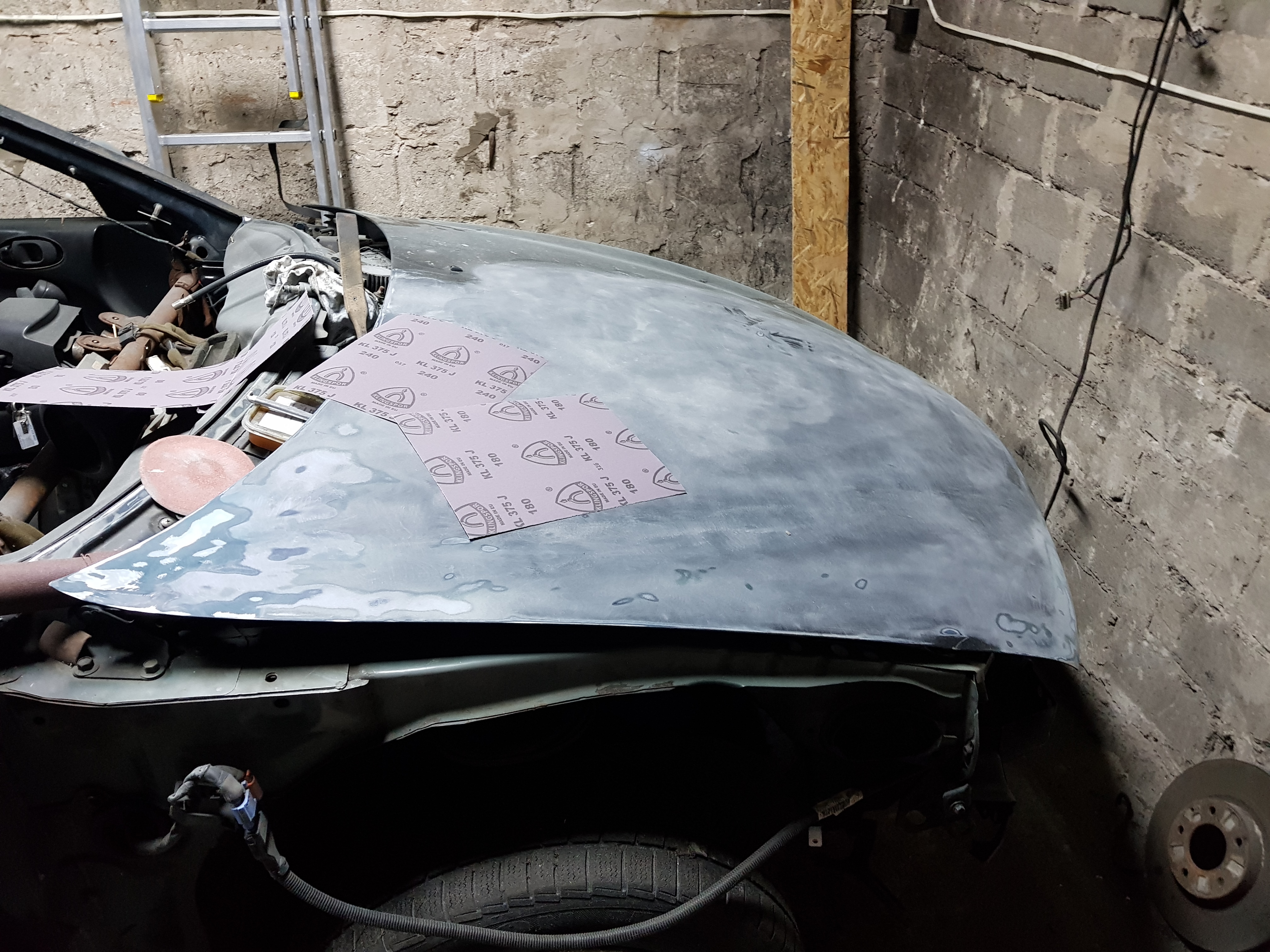

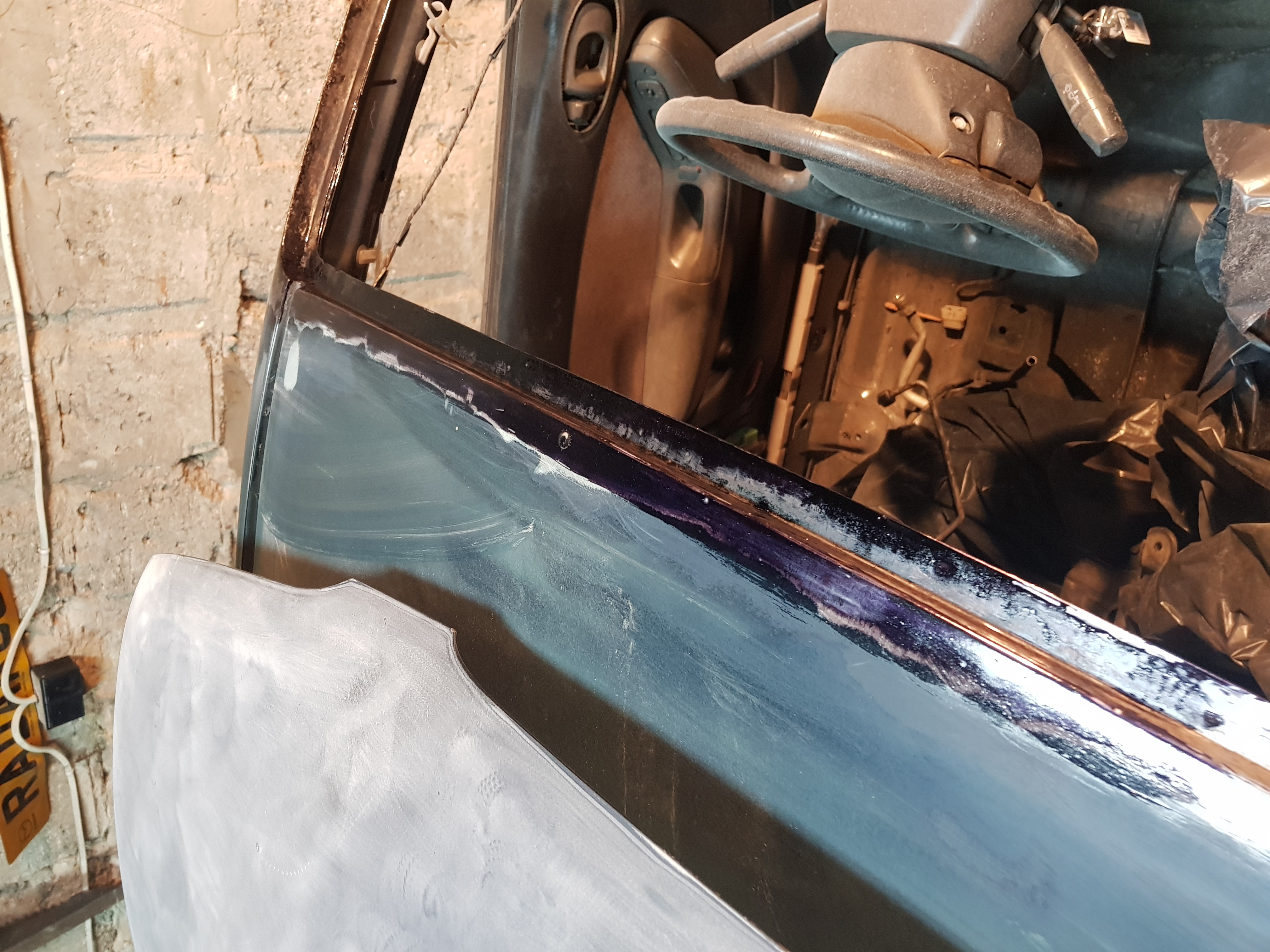

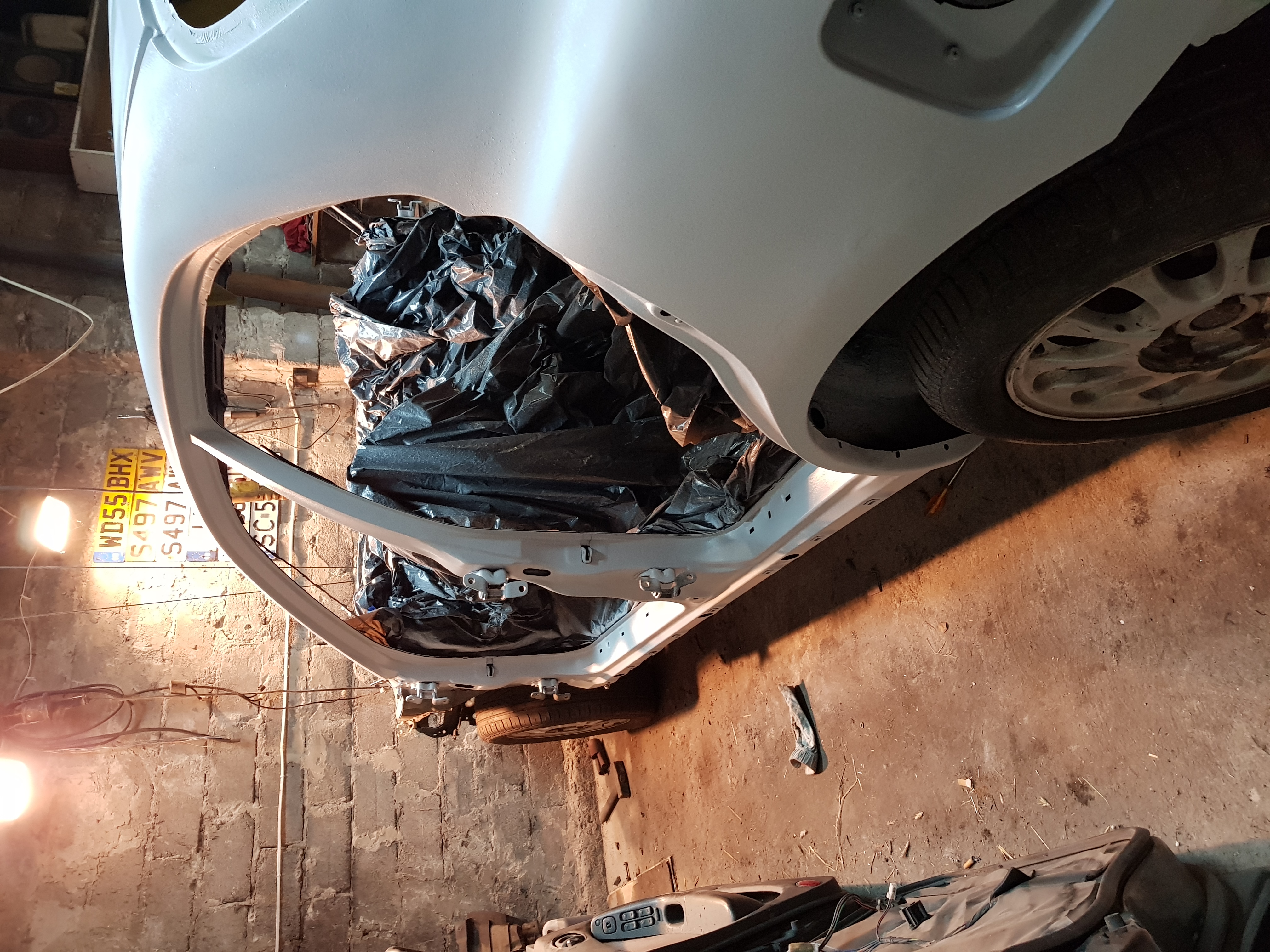

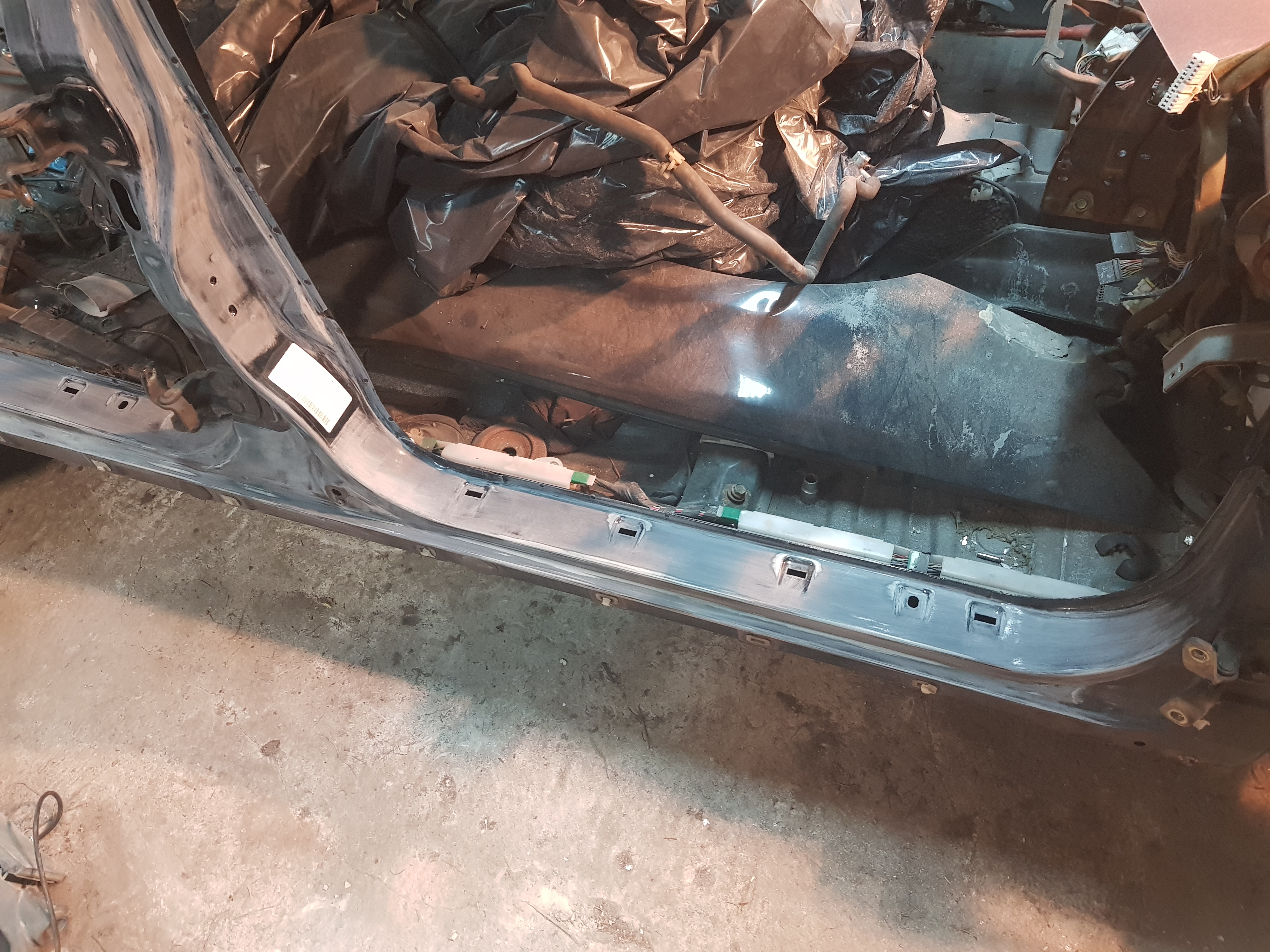

No i kilka zdjęć z dzisiaj

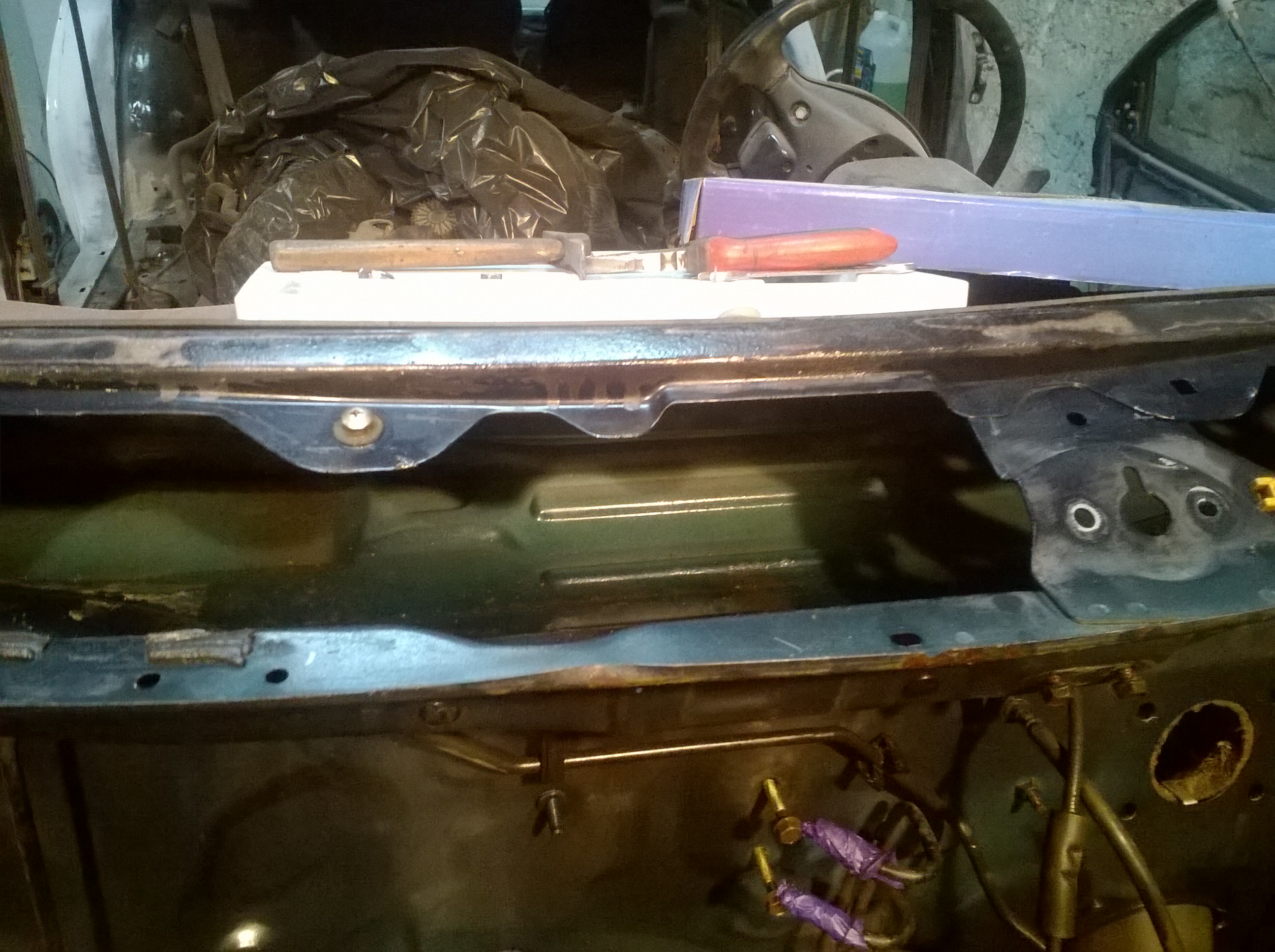

Szybę wycinałem 4 godziny....masakra

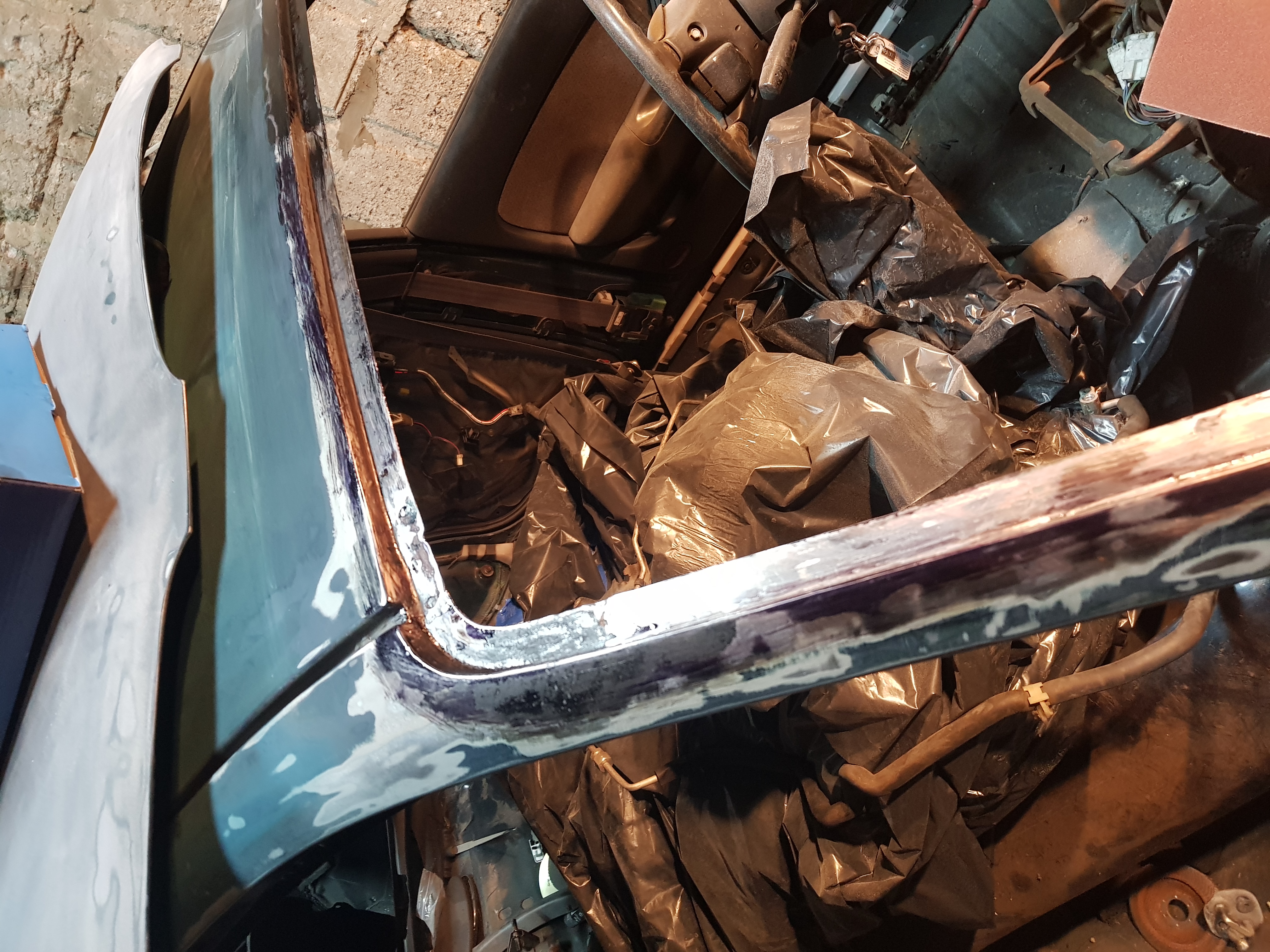

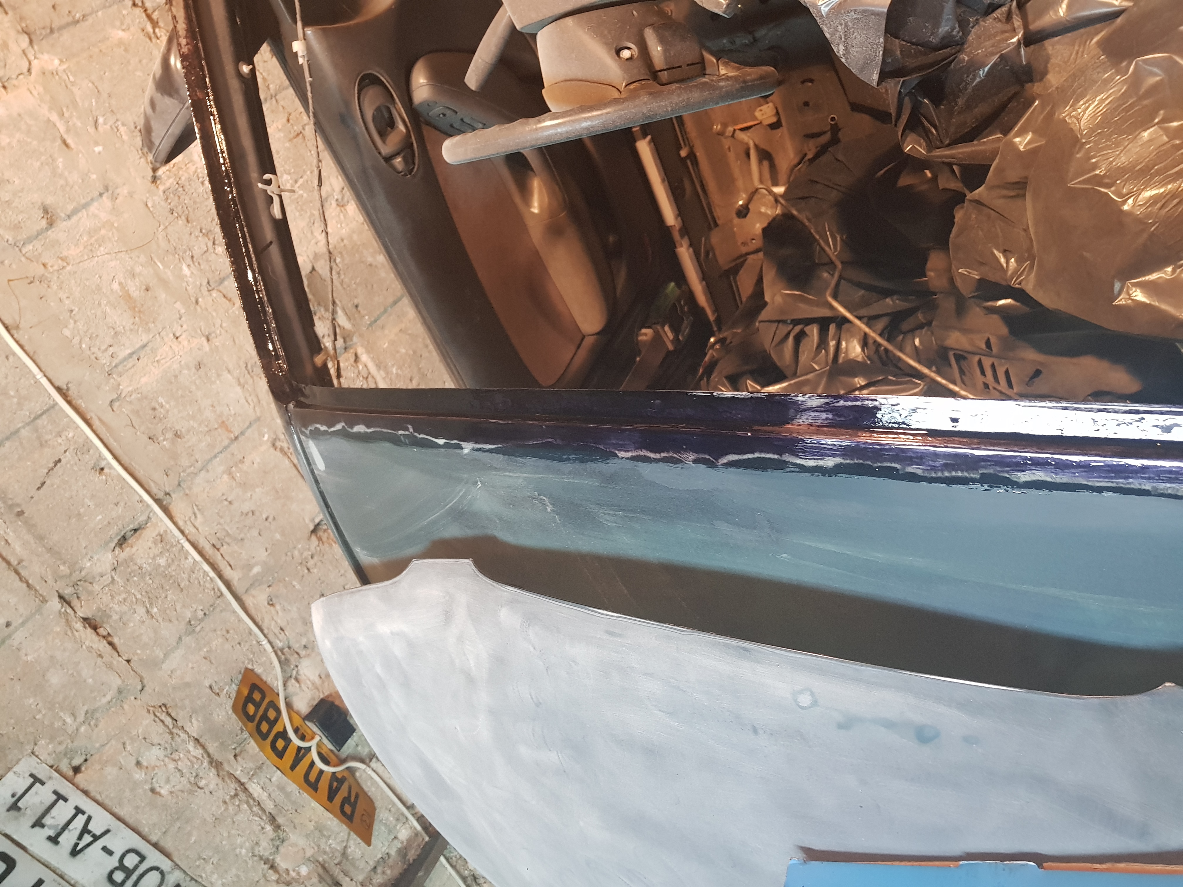

Chemia na słupkach A pierwsza warstwa:
Etap rozbierania cd. oraz matowienie:
Oraz druga warstwa chemii na słupki i nadszybie:
I tyle na dzisiaj.

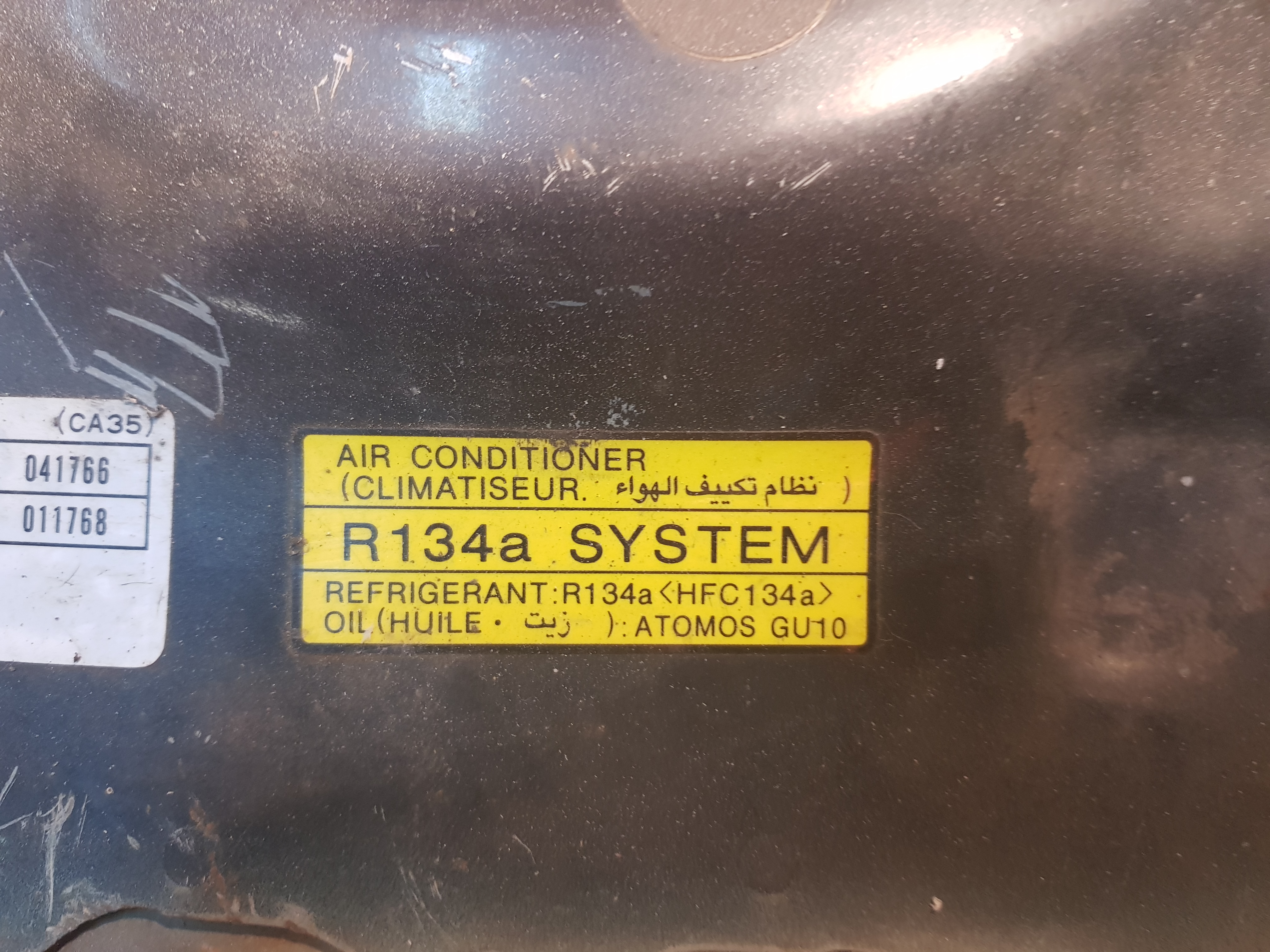

Teraz pytanie za 100ptk, czy ktoś się orientuje czy da się dokupić/zamówić naklejki takie jak te :
bądź czy ktoś wie jak je ściągnąć aby je odzyskać.

Postprzez jurand » 11 sty 2018, 20:53
Opalarka lub mocna suszarka, rozgrzanie podłoża na którym jest naklejka i delikatne wsuwanie ostrza noża tapeciaka płasko tak aby nie zdzierać naklejki ani lakieru z podłoża. Przedtem wykonał bym dokładne jasne fotokopie tych naklejek oraz je pomierzył aby w razie czego móc wydrukować kopie tychże.
Linie naklejek musiał by być idealnie równo do ramki zdjęcia.
Kopia musiała by być odpowiedniej jakości aby po edycji można było uzyskać lepszy efekt od tego:
Wymieniłem po pierwszej edycji fotkę bo tamta to było dziadostwo!
I wtedy można coś z tym zrobić <spoko>
Jak ktoś ma sprzęt można wydrukować w domu. Lecz musi to być wodoodporna folia i powierzył bym to profesjonalnemu zakładowi w okolicy.
Jak nie masz czasu a ściąganie na ciepło nie wyjdzie to podeślij na PW dokładnie wykonane foty to się z tym pobawię ;)
Istnieje jeszcze inna opcja!
Zaklejenie istniejących dokładnie przyciętą folią i odklejenie jej po malowaniu.
Ja tu kombinuję się rozpisując a zrobił bym właśnie tak <faja>

Postprzez radar88 » 12 sty 2018, 11:32
jurand napisał(a):Istnieje jeszcze inna opcja!
Właśnie tak nie chce robić, tylko dla tego że zostanie ostra krawędź na bezbarwnym co w późniejszym czasie może skutkować w uszkodzeniu tej krawędzi i odłażeniu claru z tych miejsc gdzie są te naklejki, nie ukrywam że wolał bym tego uniknąć.

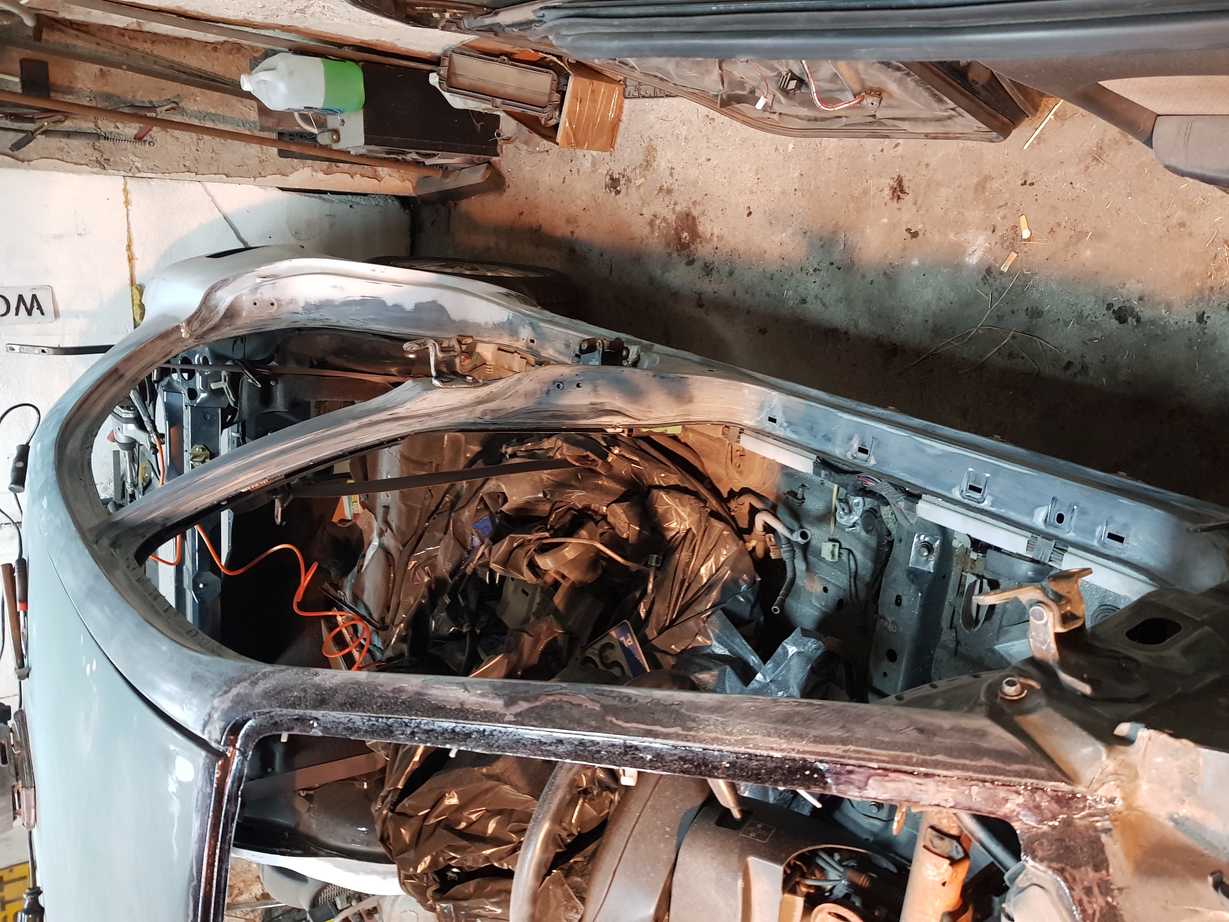

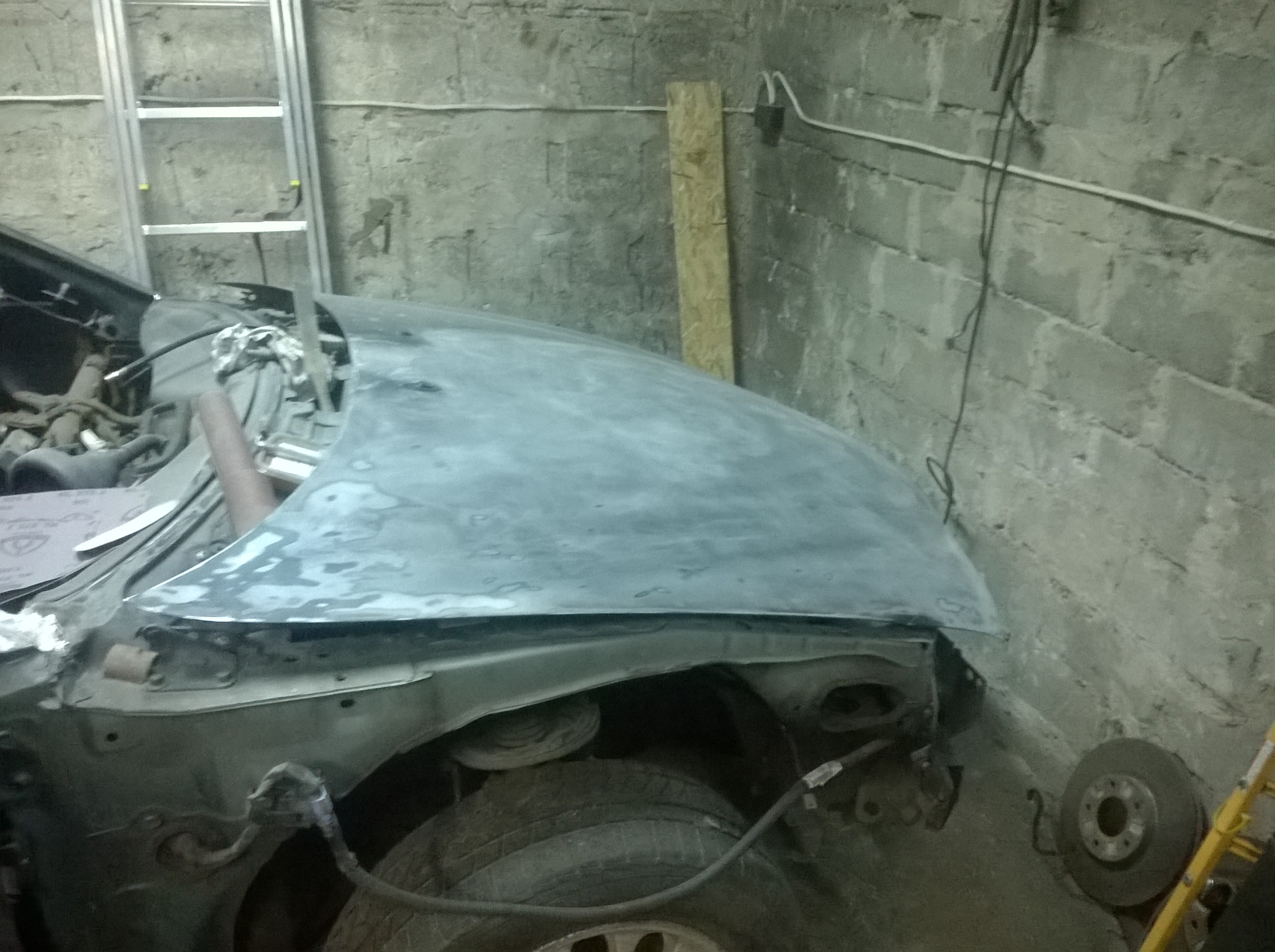

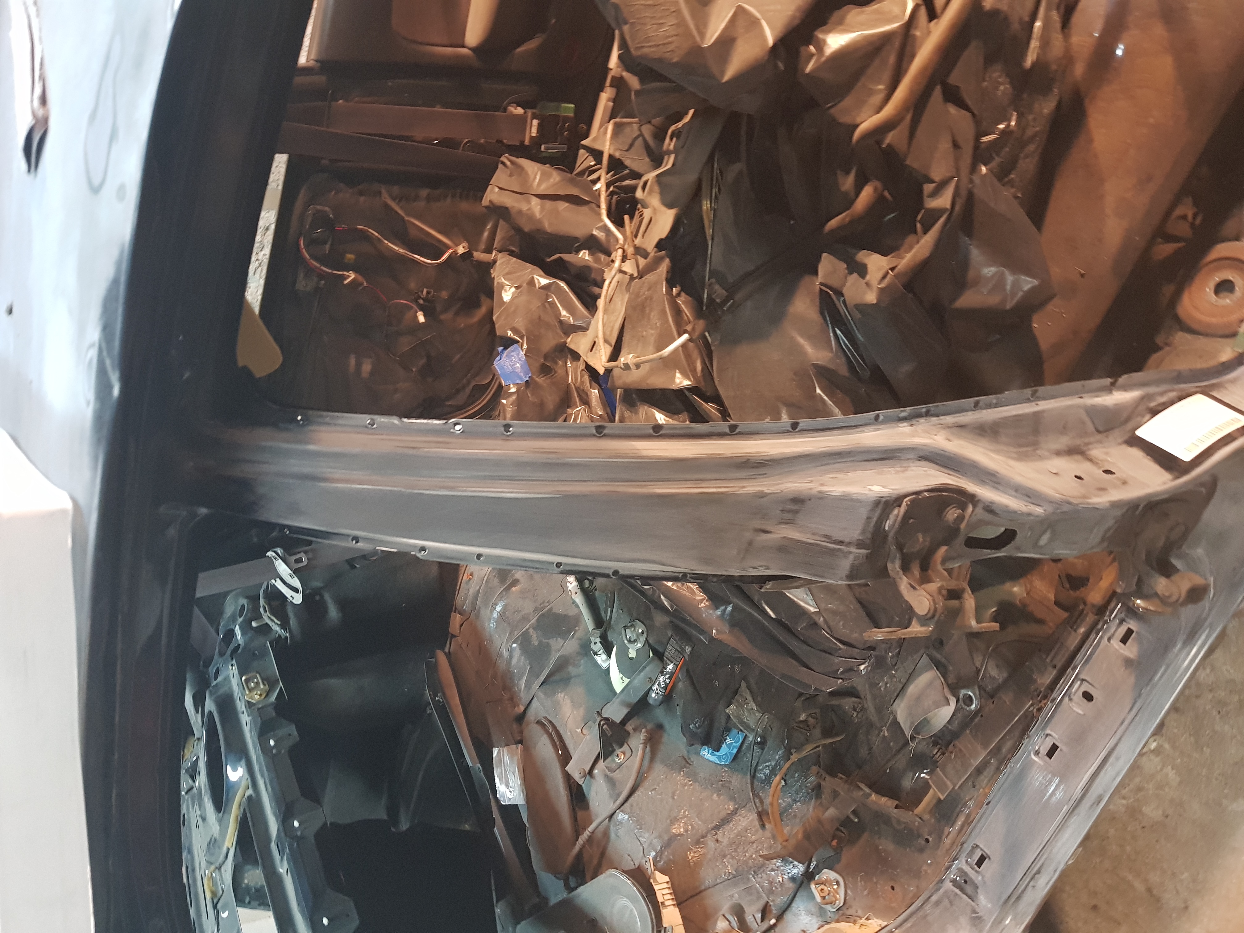

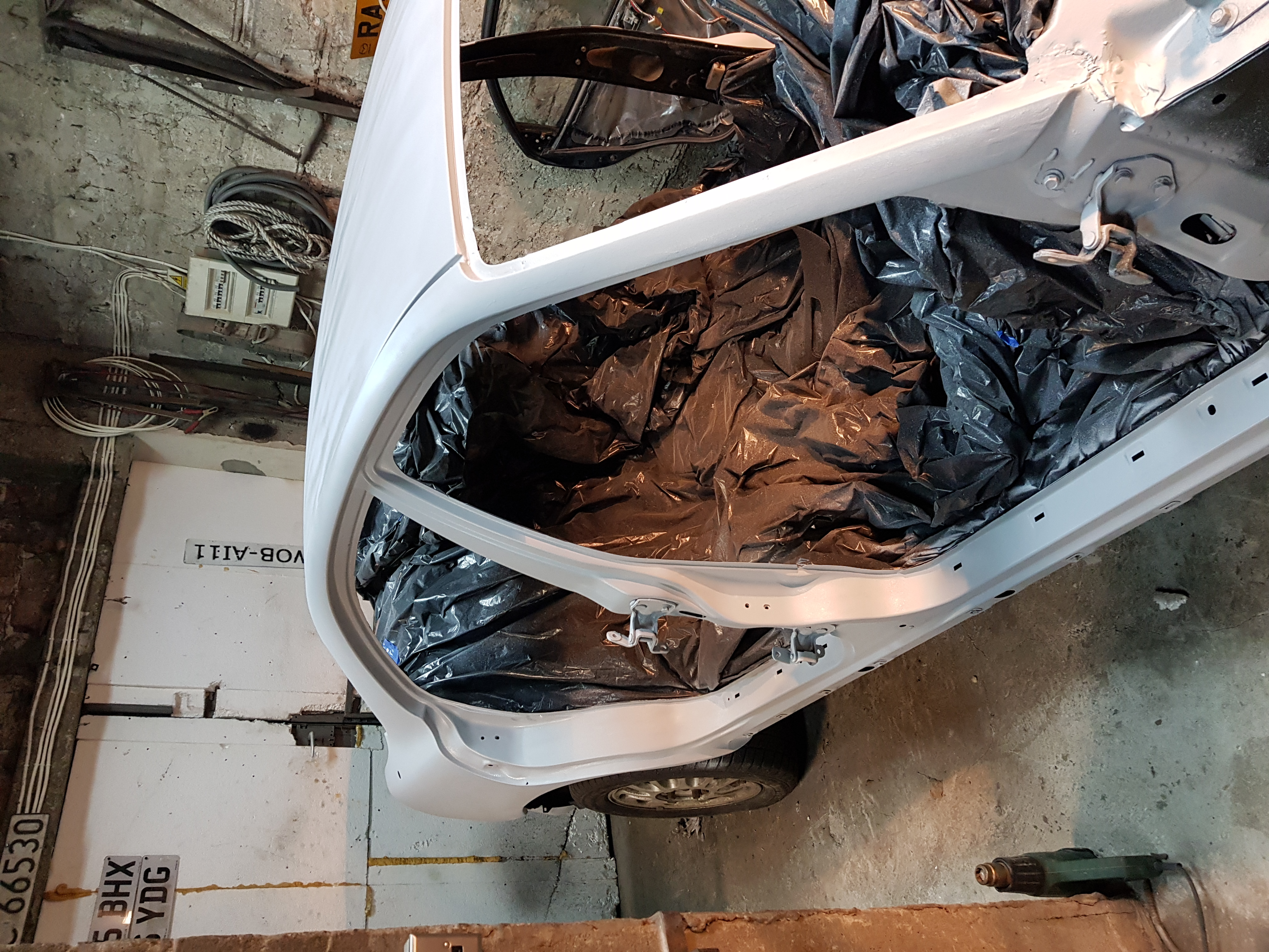

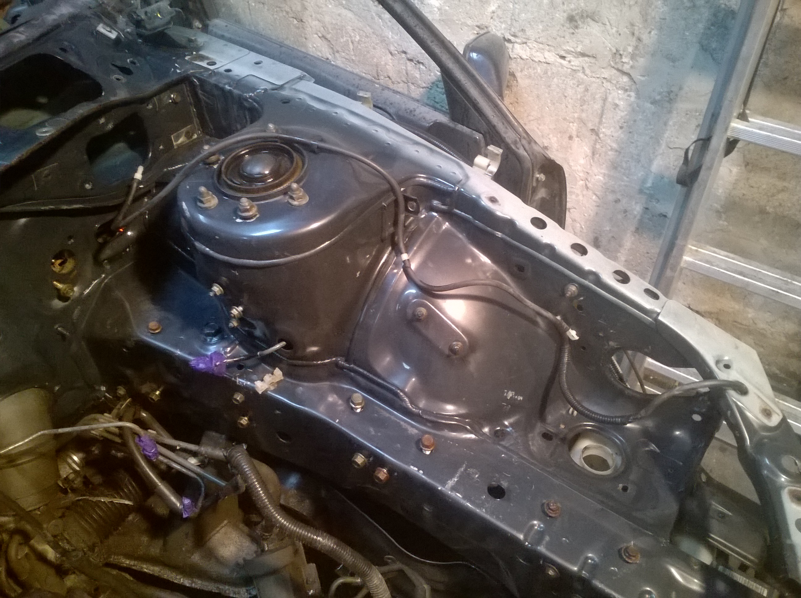

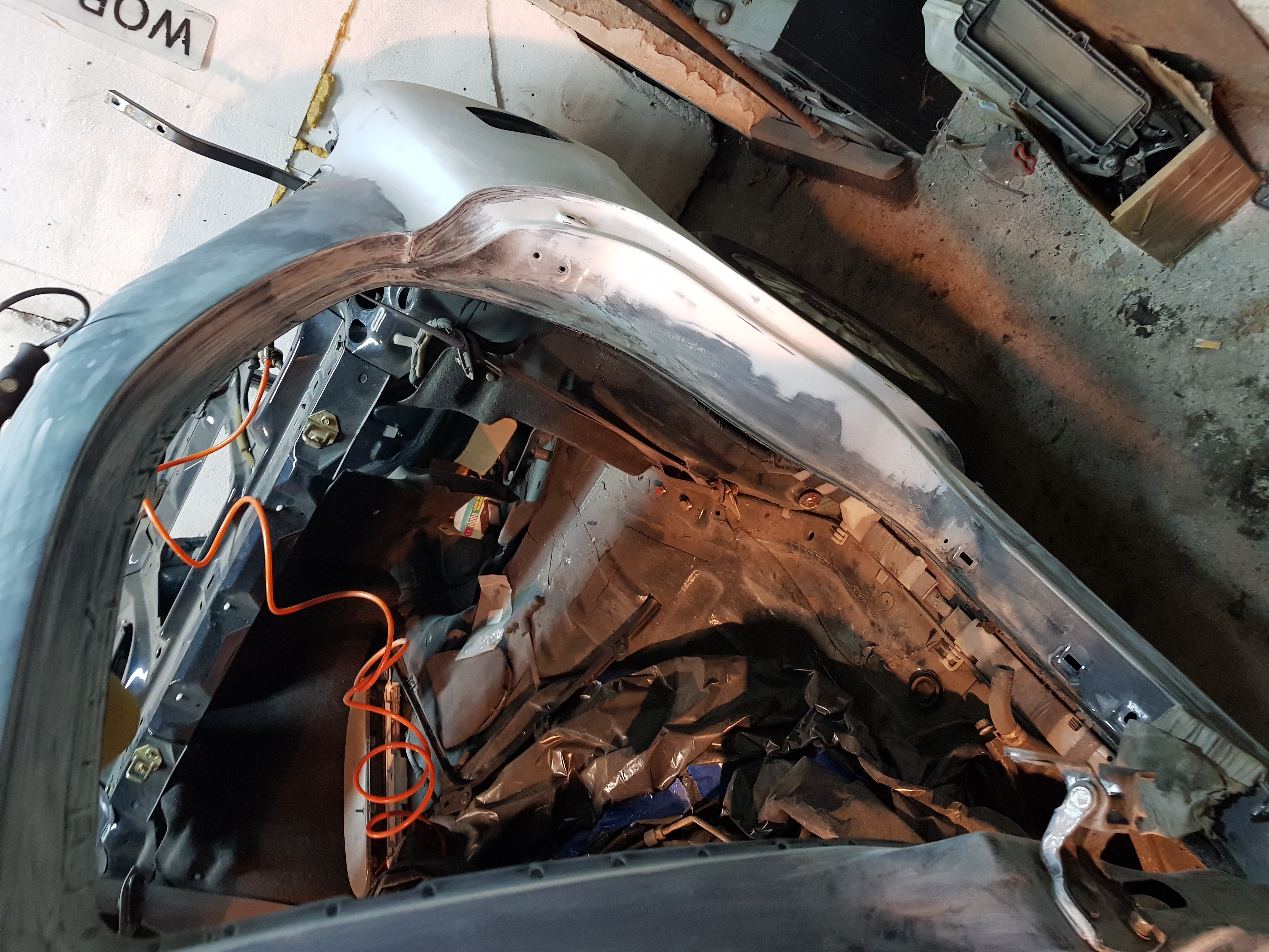

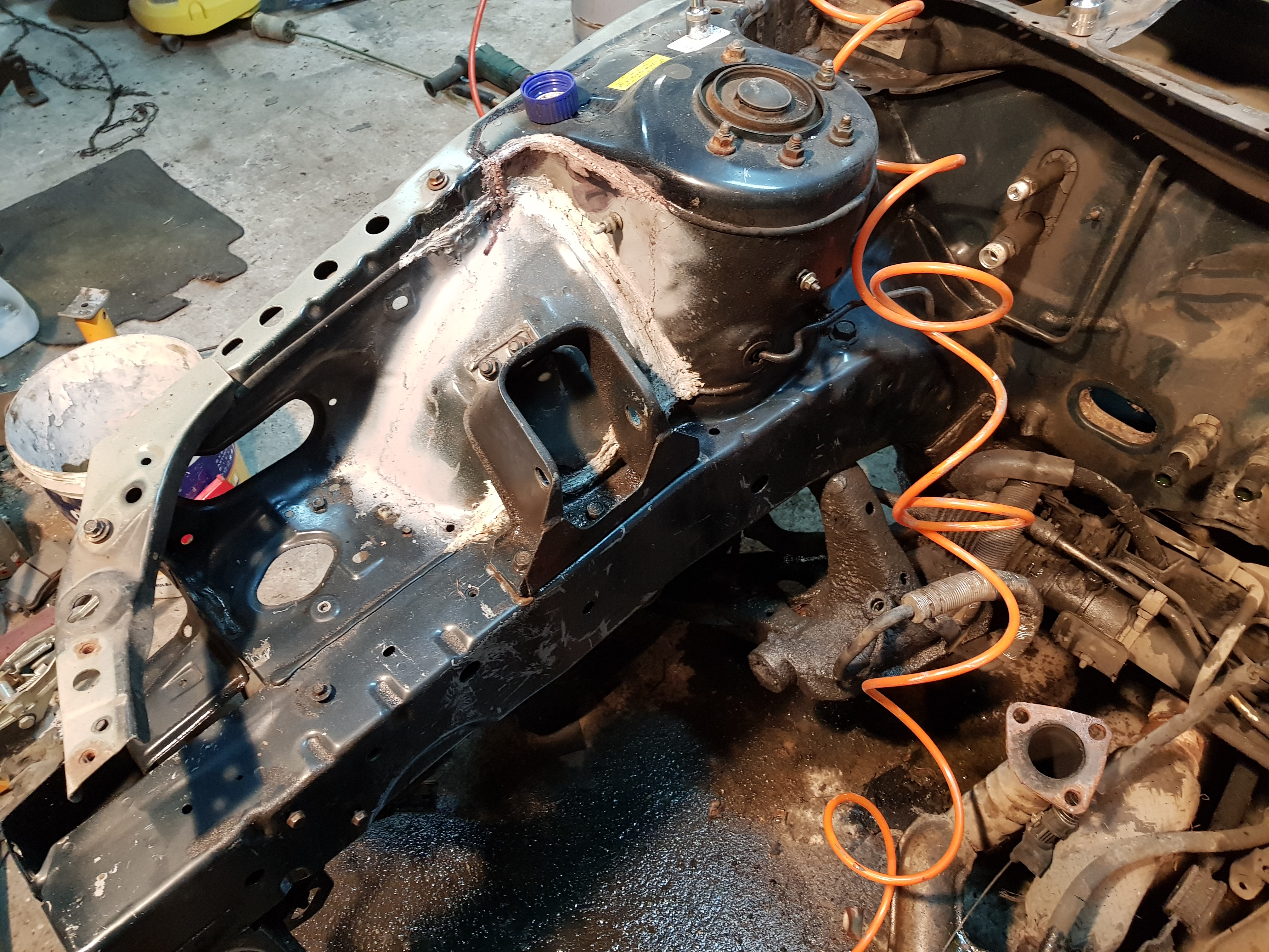

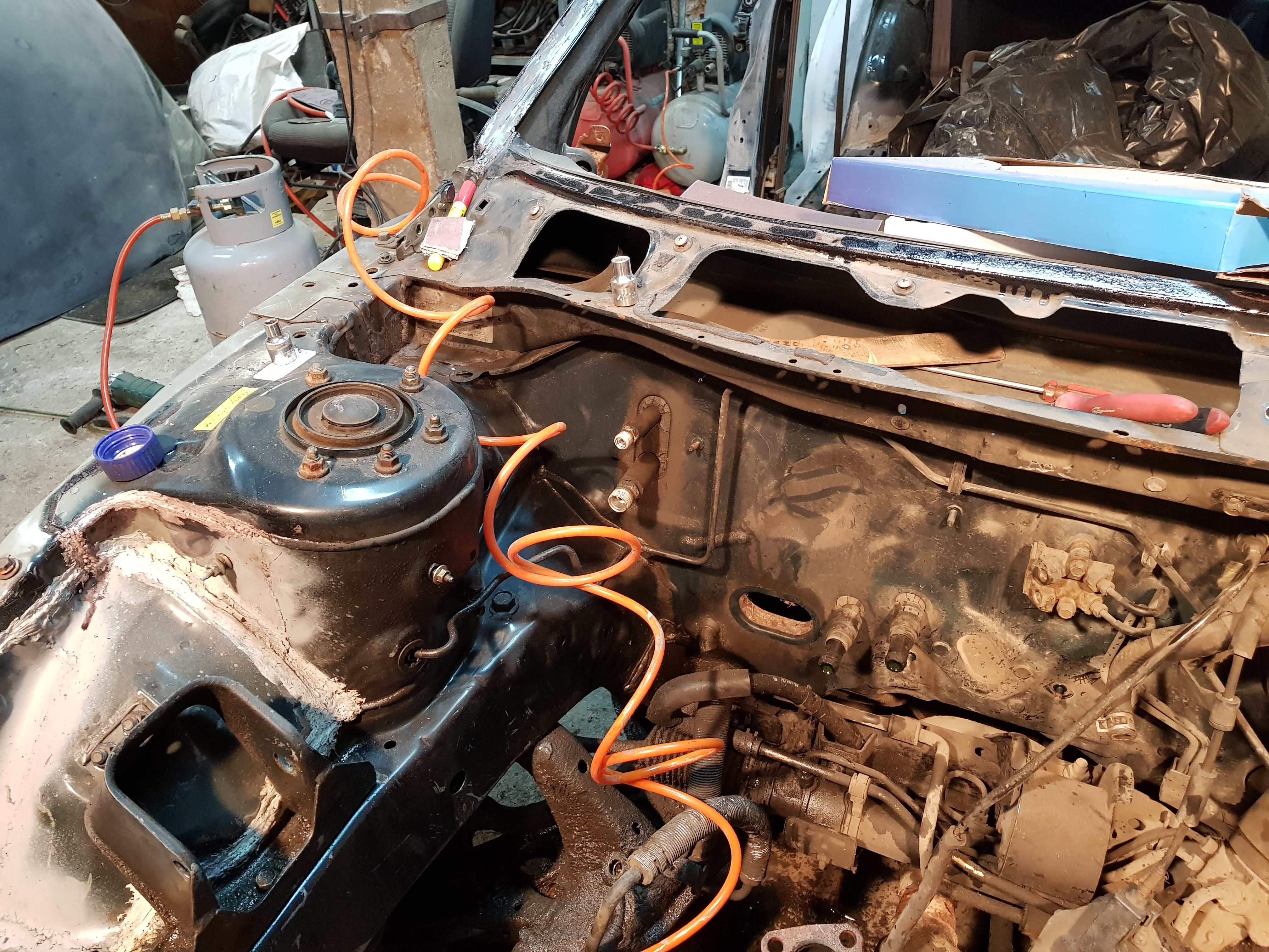

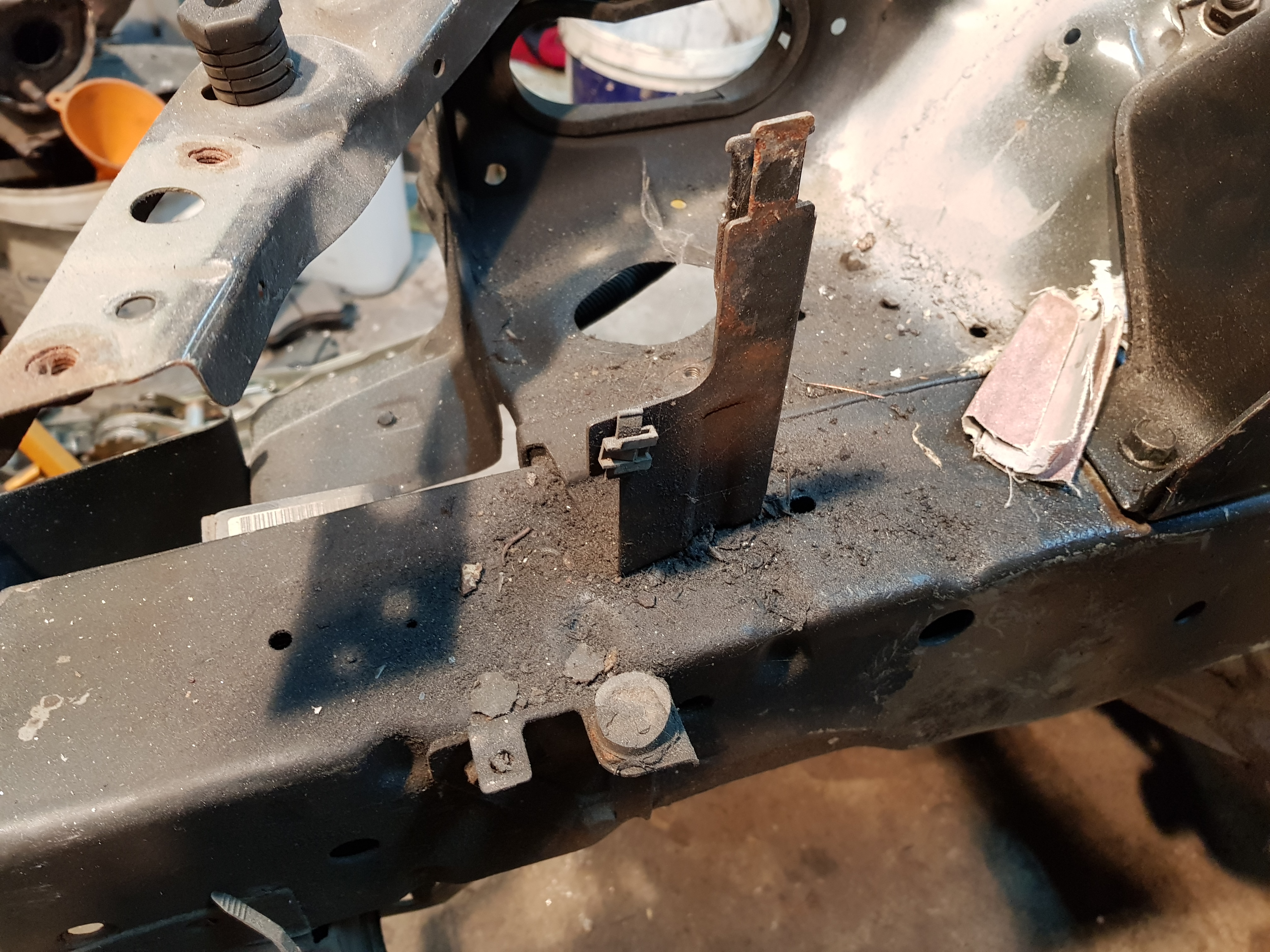

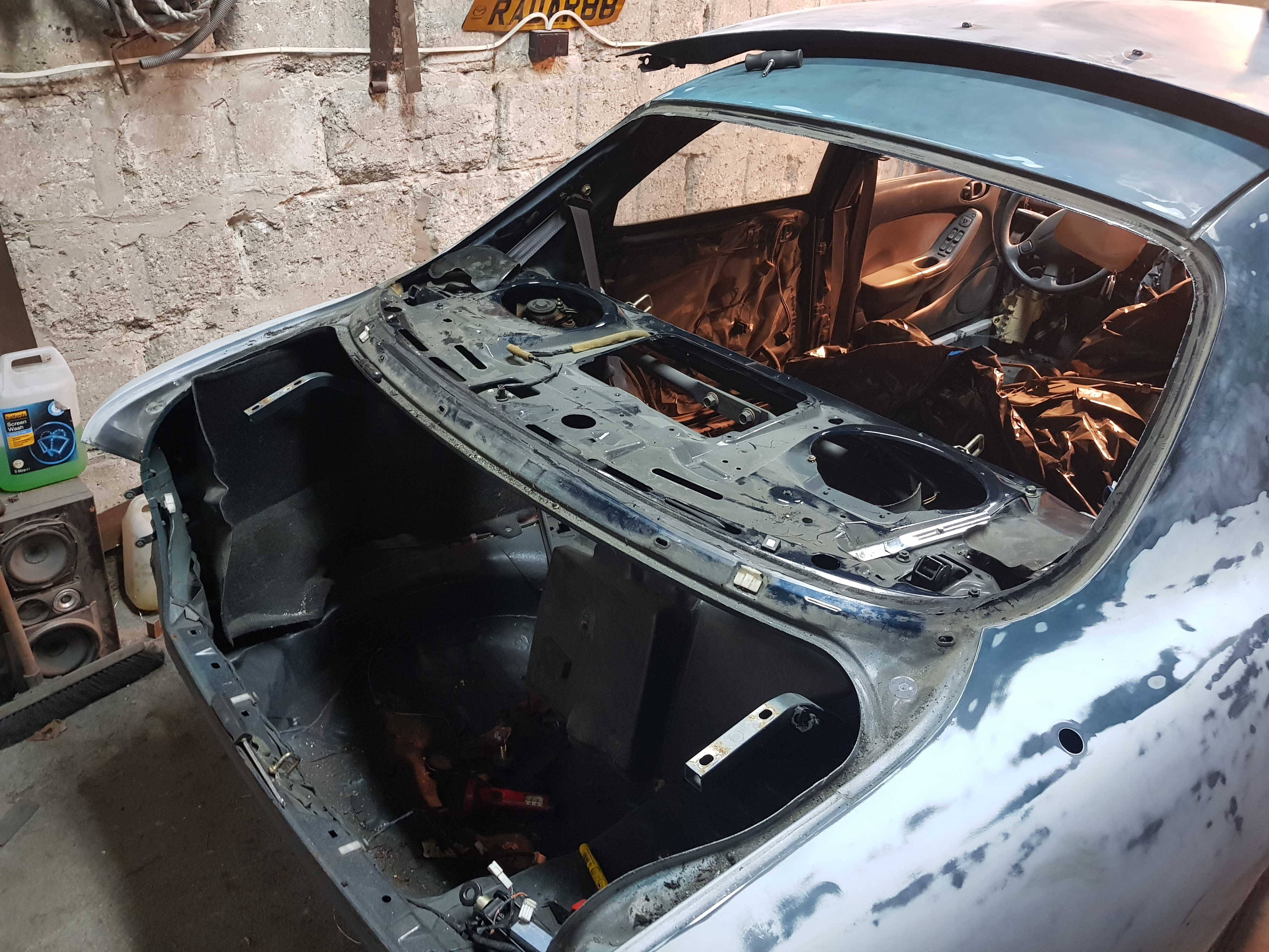

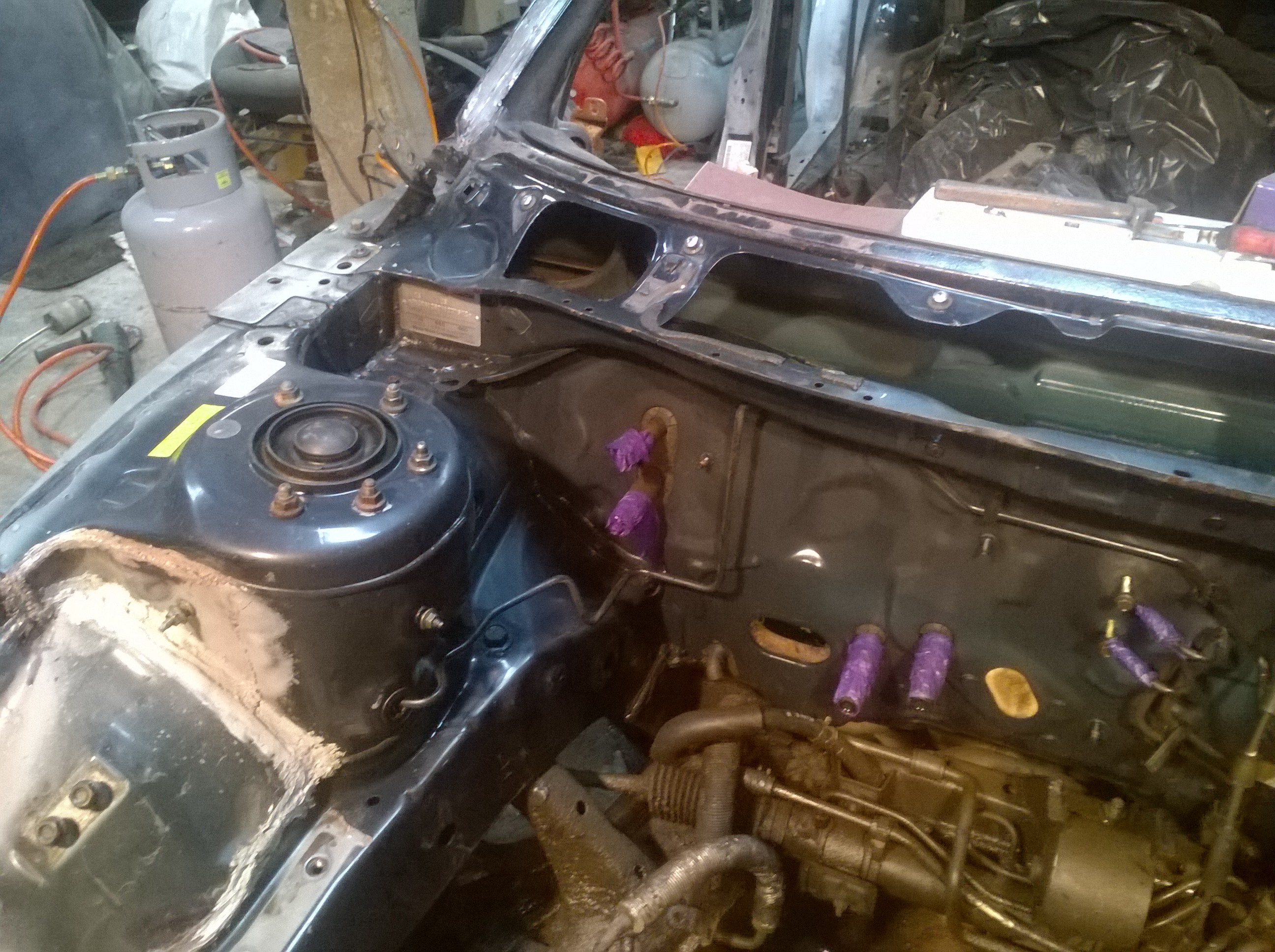

Kilka zdjęć z wczorajszych prac :
Druga strona prawie że :

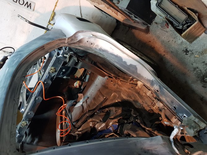

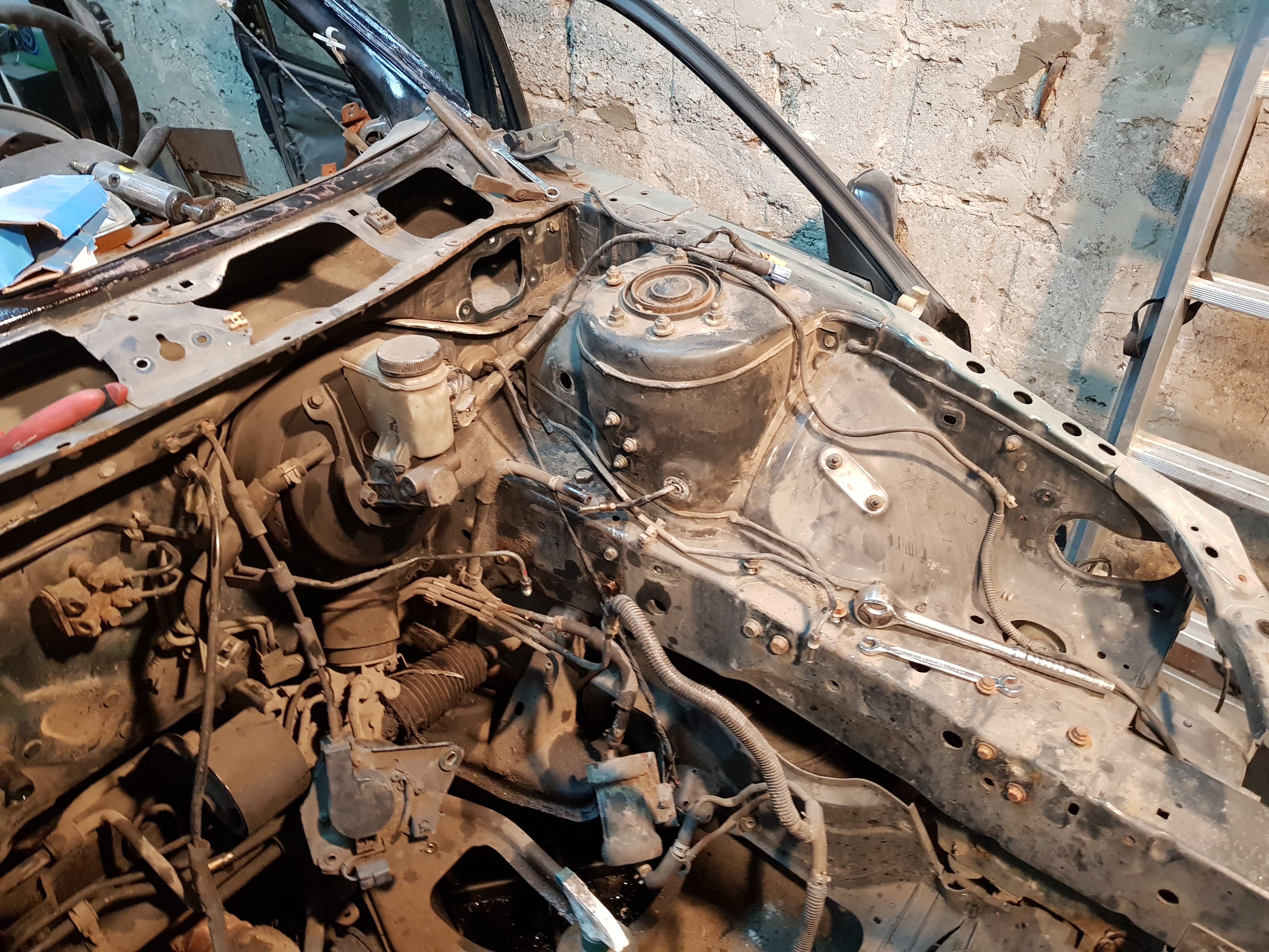

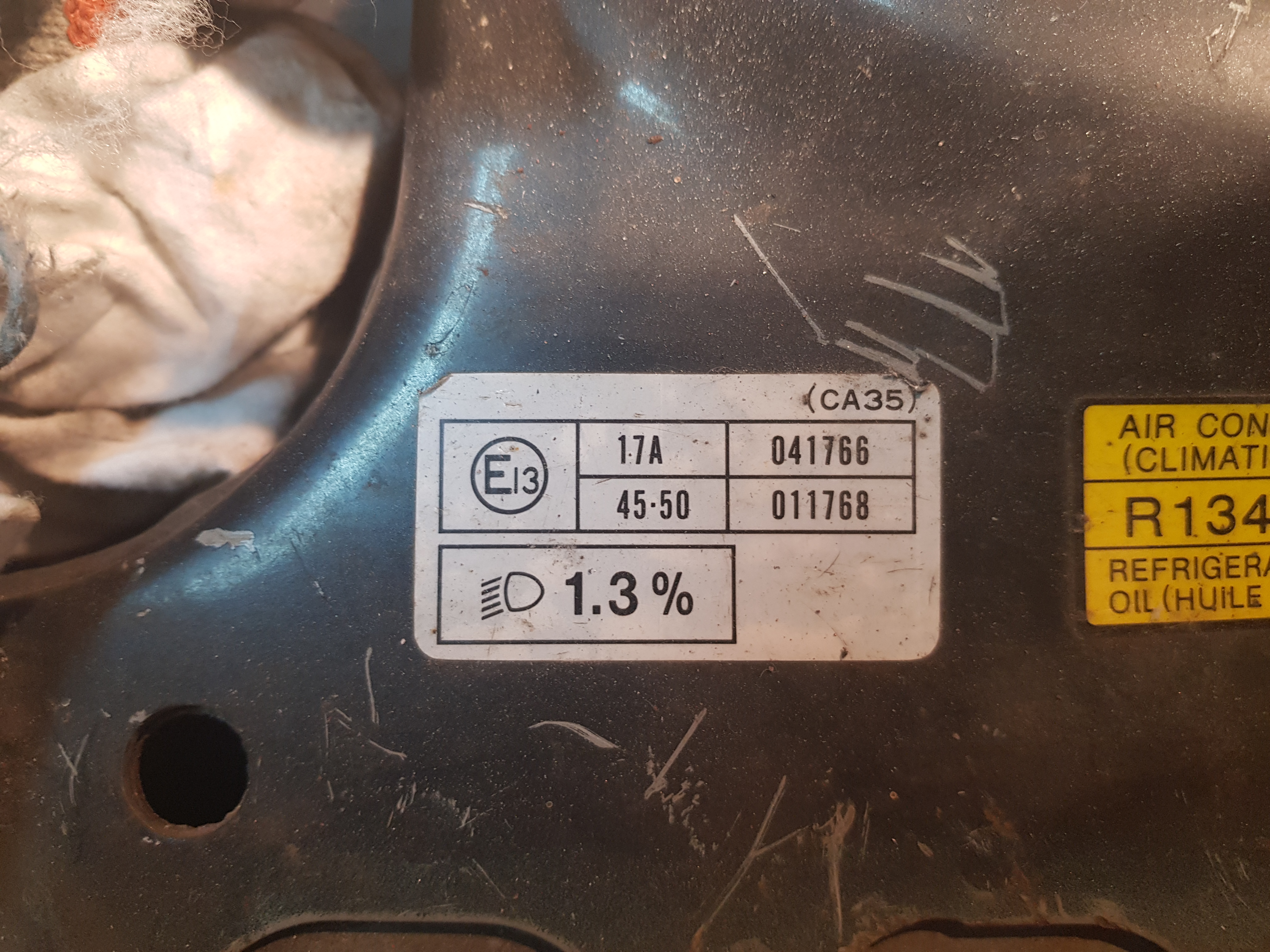

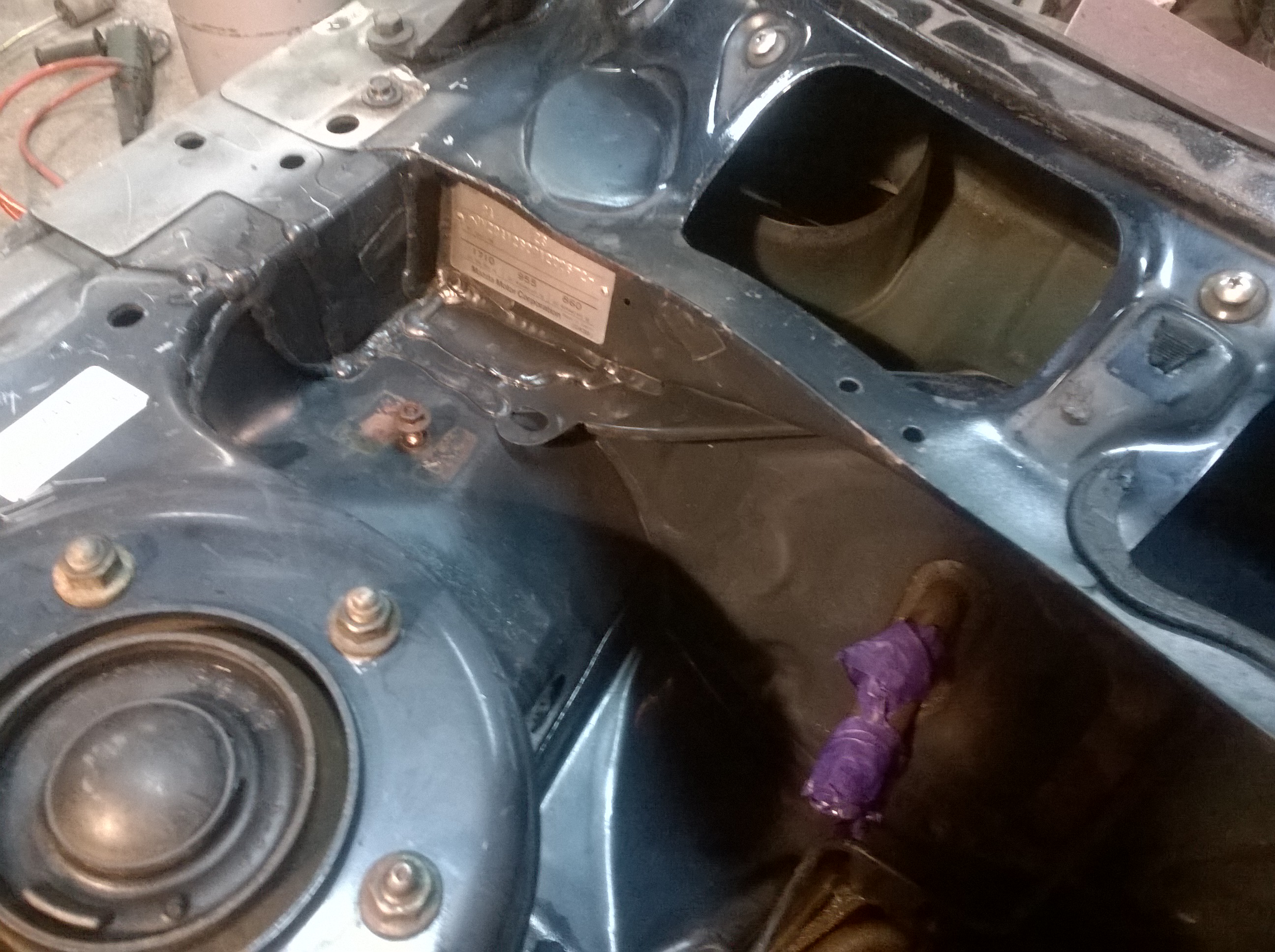

Oczyszczanie komory ze zbędnych rzeczy, pierwsze zdjęcie pokazuje jaki tłuszcz był i co wyszło po pierwszym myciu chemią ;) Ostatnie to jeszcze strona nie wyczyszczona.

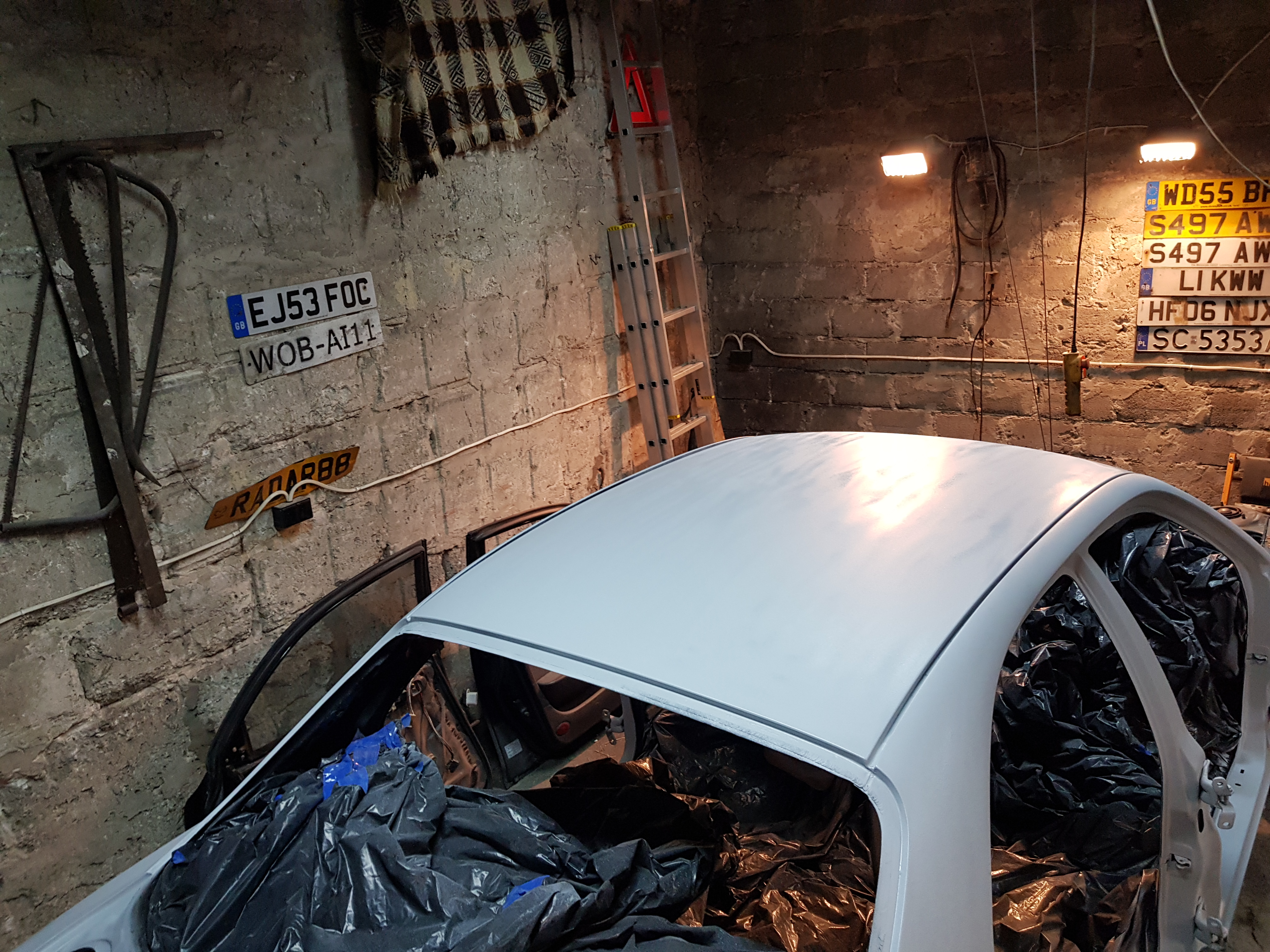

Dopisano 13 sty 2018 9:59:

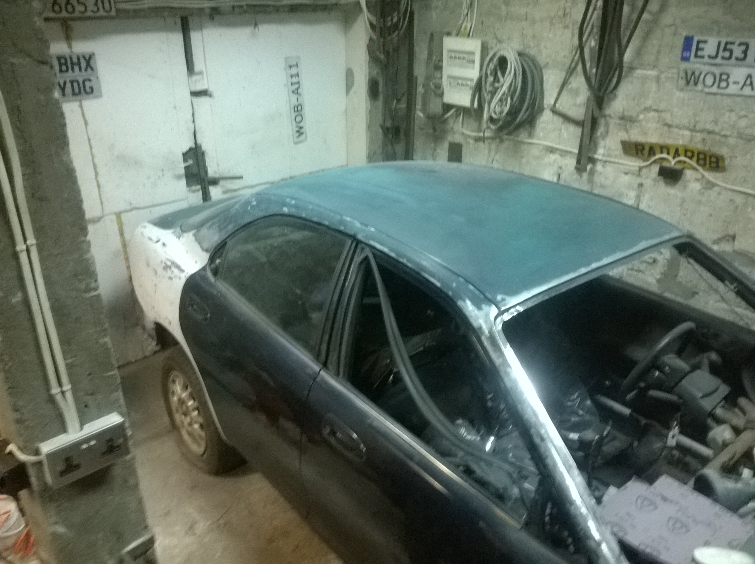

Wczorajszy dzień, coraz bliżej do podkładu.

Postprzez jurand » 13 sty 2018, 13:00
radar88 napisał(a):Właśnie tak nie chce robić, tylko dla tego że zostanie ostra krawędź na bezbarwnym co w późniejszym czasie może skutkować w uszkodzeniu tej krawędzi i odłażeniu claru z tych miejsc gdzie są te naklejki, nie ukrywam że wolał bym tego uniknąć.
Jeszcze inna opcja: odklejenie folii z naklejek przed ostatnią warstwą klara. Nic nie będzie złazić!
Albo dawaj foty do obróbki jak wspomniałem i do odtworzenia <oczko>

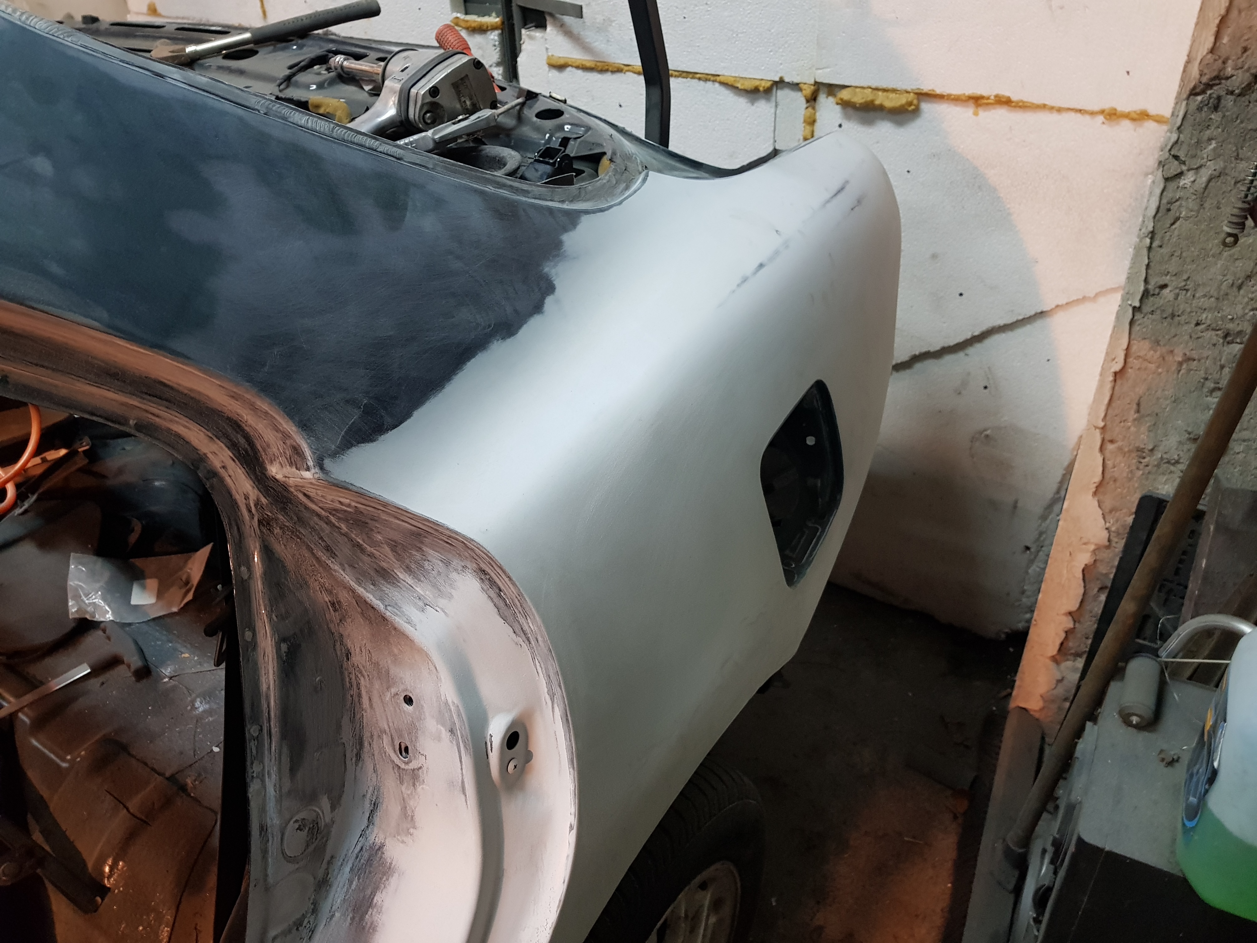

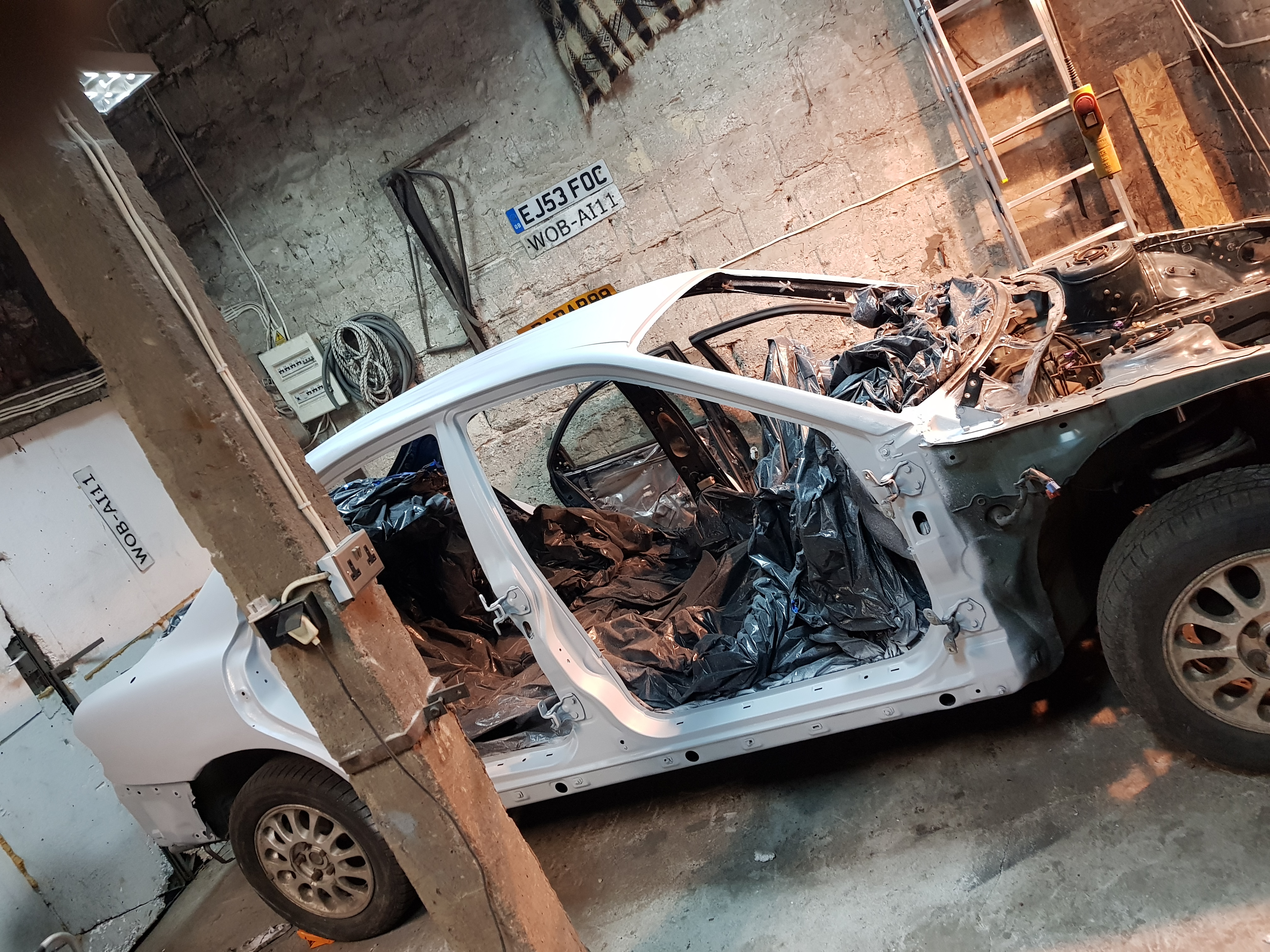

Postprzez radar88 » 14 sty 2018, 00:03
chmielu_KL napisał(a):I takie podejście to ja rozumiem :) swoją jak kupowałem to '' na szybko '' i powrót do domu. Przy swapie dopiero poznałem całe auto i wiem, że nie było bite, spawane itp. Choć ciężko w to uwierzyć bo auto na 24 lata :) I choć myślę o zmianie auto to jak widzę, że ktoś jeszcze robi takie staruszki momentalnie zmieniam zdanie :D
Przywiązanie do Xedosa, moja pierwsza mazda jak i pierwszy samochód i tak mi został sentyment, tą kupiłem z myślą, że będzie rozebrana i pójdzie na graty, lecz narodził się pomysł i tak pomału idzie realizacja.
jurand napisał(a):Jeszcze inna opcja: odklejenie folii z naklejek przed ostatnią warstwą klara. Nic nie będzie złazić!
Naklejki odkleiłem Twoją metodą na opalarkę, tylko dopiero przy trzeciej, doszedłem do tego że ostrza nie trzeba używać cały czas, wystarczy poderwać narożnik i reszta pod palcami schodzi,bo wie nożykiem uszkodziłem, to tak na przyszłość ;)
ZdzichuZ napisał(a):Radar88, Ty to naprawdę musisz uwielbiać Xedosy. Pamiętam jak odbudowałeś X9 po pożarze, teraz ten X6 przechodzi renowację. Tak z ciekawości zapytam, czy nie jest Ci ciasno nieco w garażu? Jak to ogarniasz wszystko, sam czy z pomocą kogoś znajomego?
Teraz to mam i tak znacznie więcej miejsca niż na samym początku, teraz mam miejsce na auto oraz dodatkową przestrzeń na graty,łażenie itd, kiedyś miałem tylko jeden garaż i w nim wszystko, tam to się nie dało ruszyć :D Przy samochodzie robię wszystko sam, dużo czytam,podpytuję znajomych ale nikt mi nie pomaga przy tym aucie, a Xedosy...no lubię je + sentyment jak wspomniałem wyżej ;)

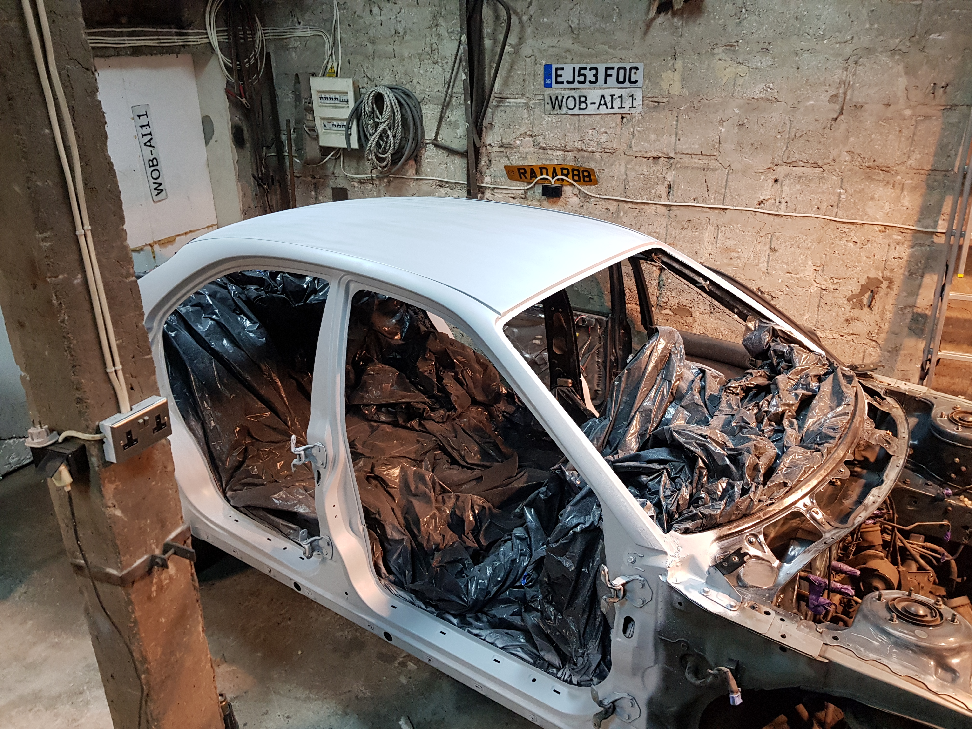

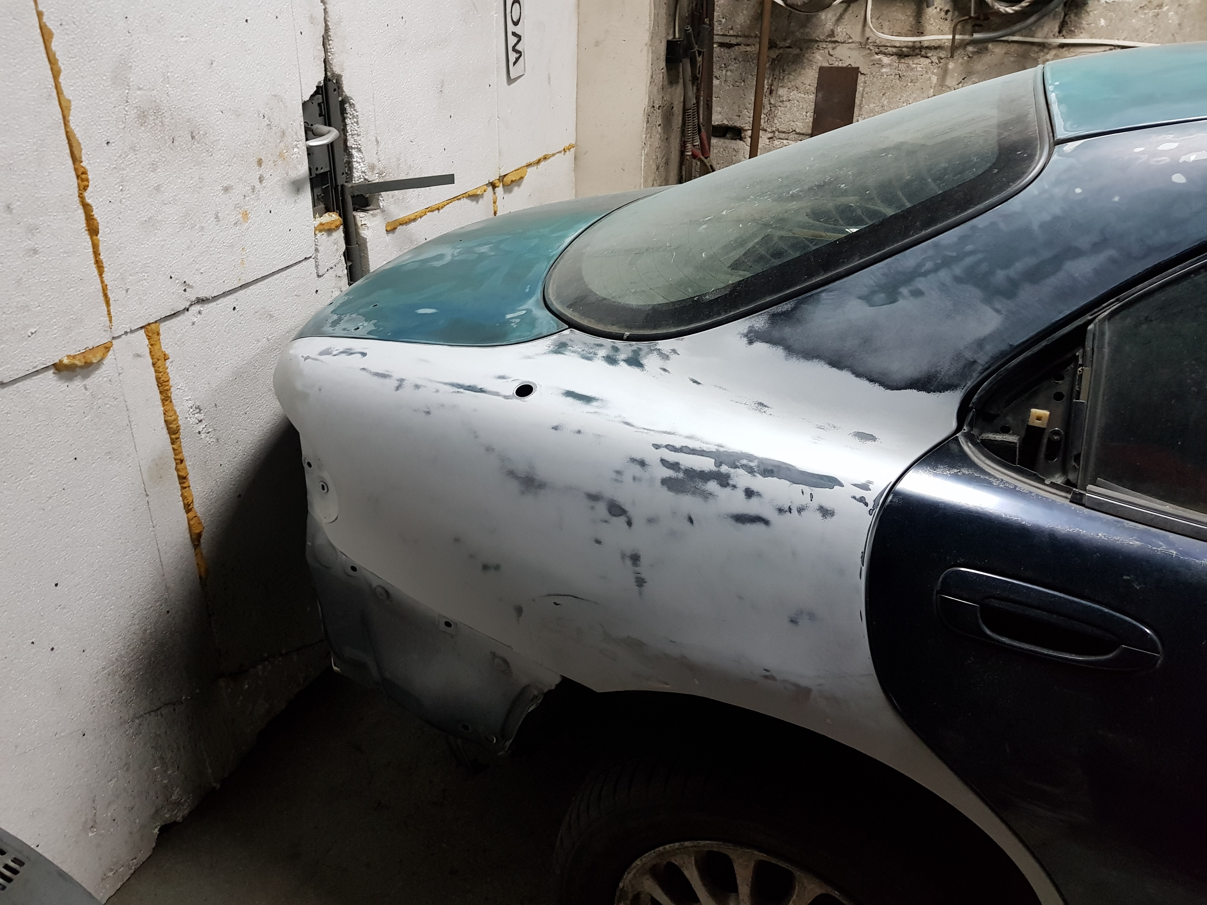

A dzisiaj dzień skończył się tak :

Postprzez jurand » 14 sty 2018, 00:16
E, idzie ostro do przodu! Na większości karoserii już jajeczko <faja>
A z tym ściąganiem naklejek to podważenie nożem było potrzebne jak strucle pod naklejką się zrobiły albo zwulkanizowała. To zależało też od kleju. I zawsze się to robi powoli i z namaszczeniem. ;)
Cieszę się, że się udało i zadziałało! papa

Postprzez rafał88 » 14 sty 2018, 07:42
Kurde biała sie ta mazda zrobiła to jest git <spoko> Juz blizej niz dalej do bilenia w kolor :]
