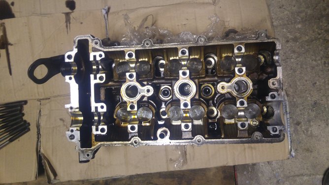

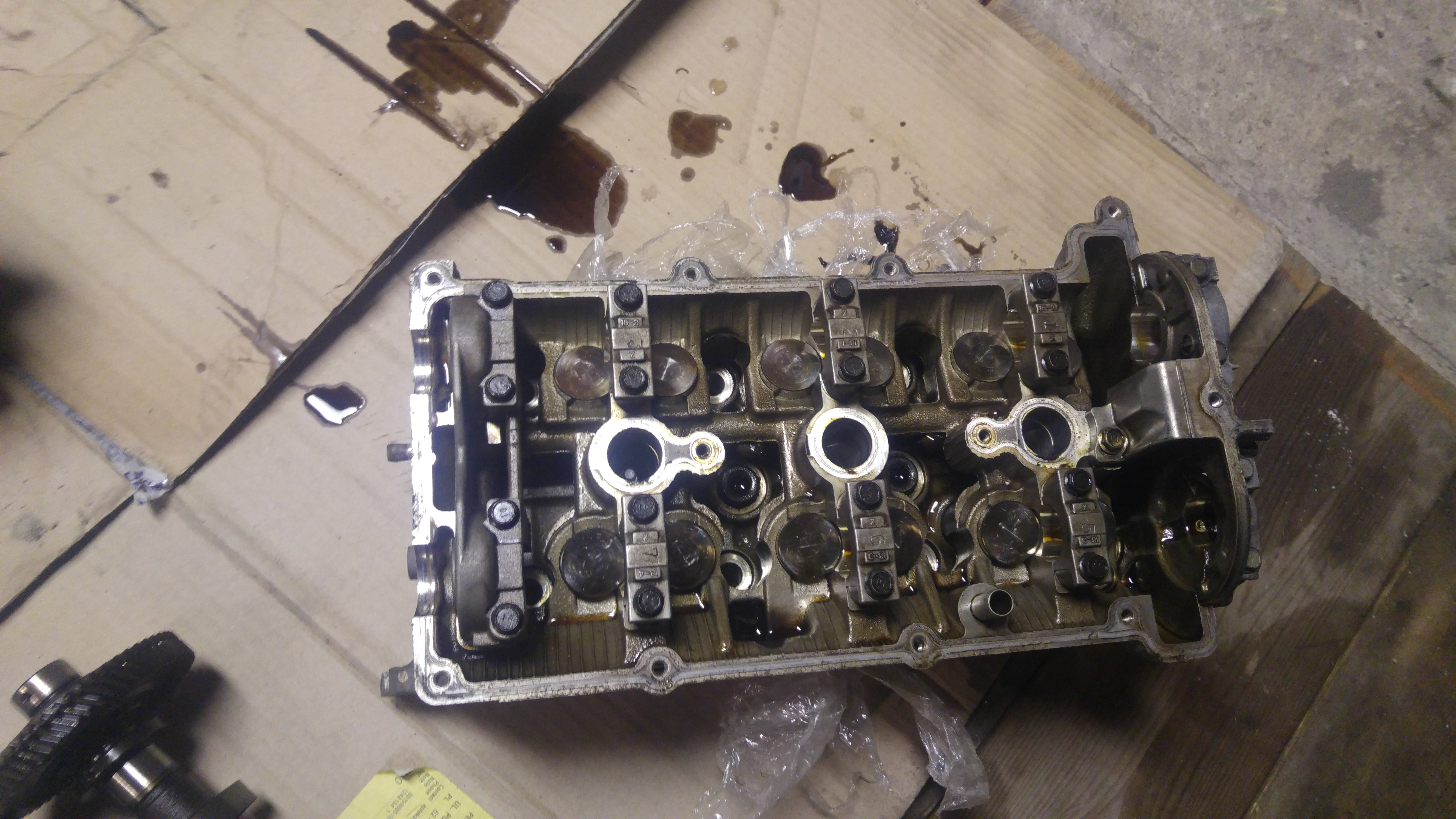

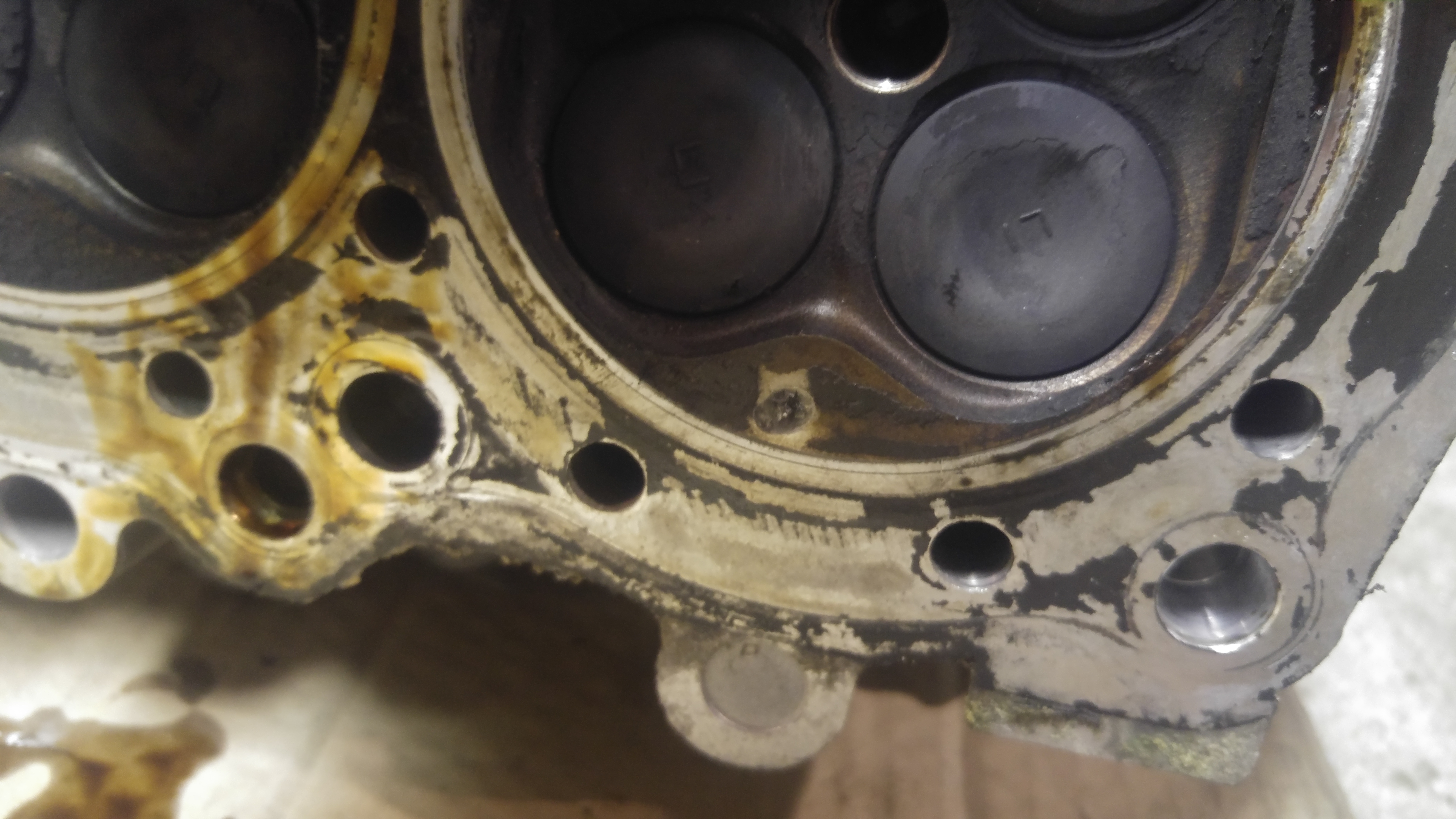

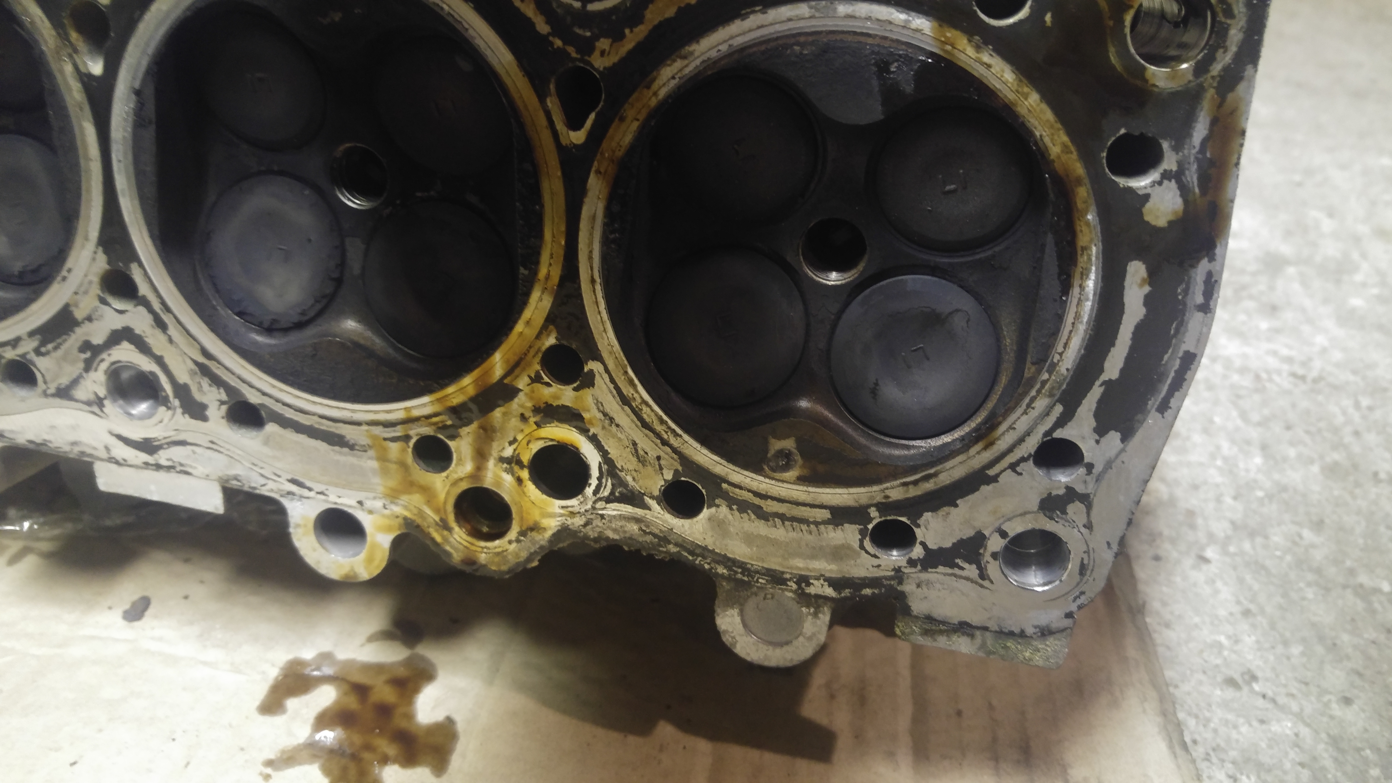

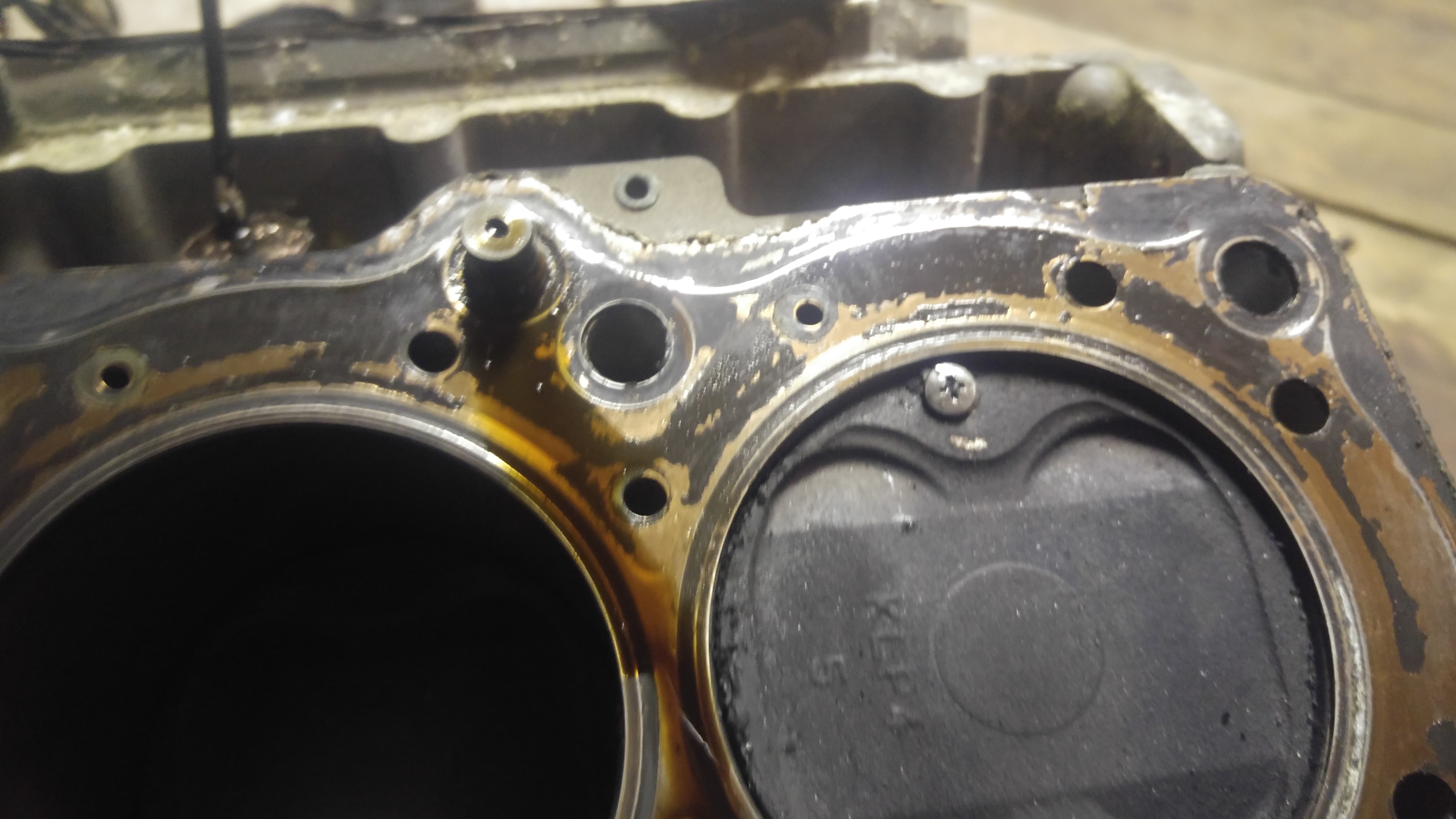

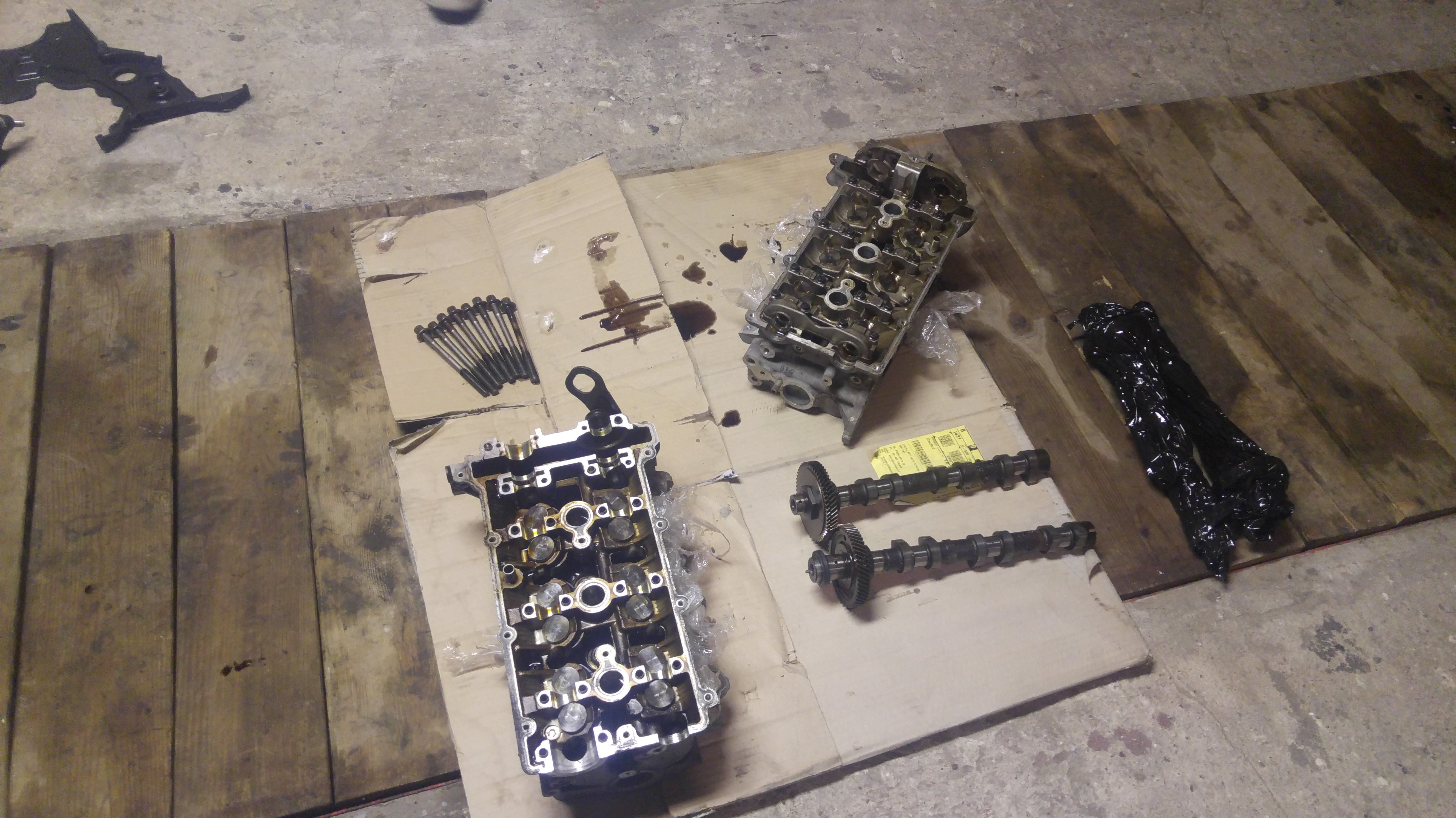

Postprzez marcinowozniako » 24 lut 2018, 22:24

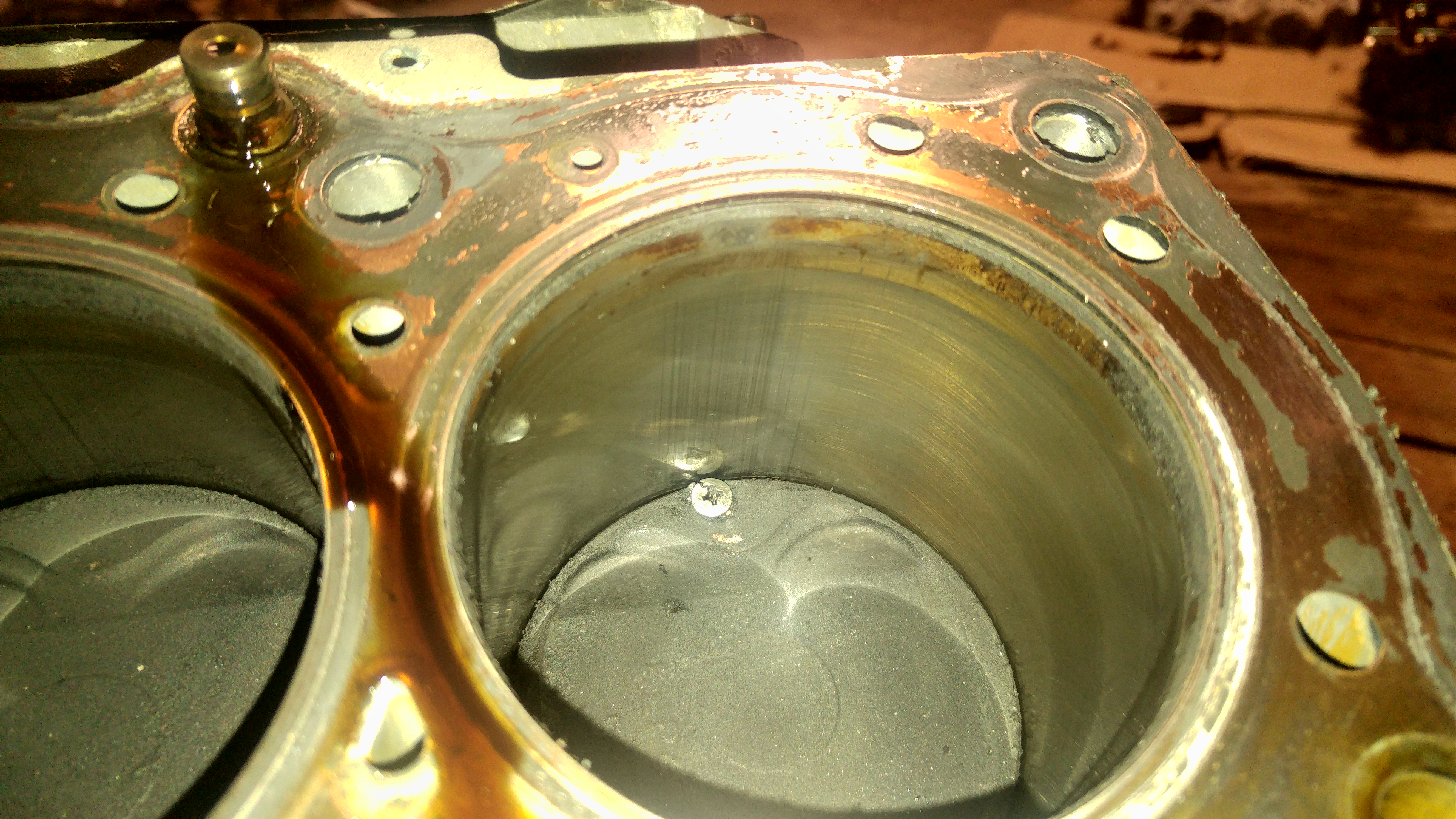

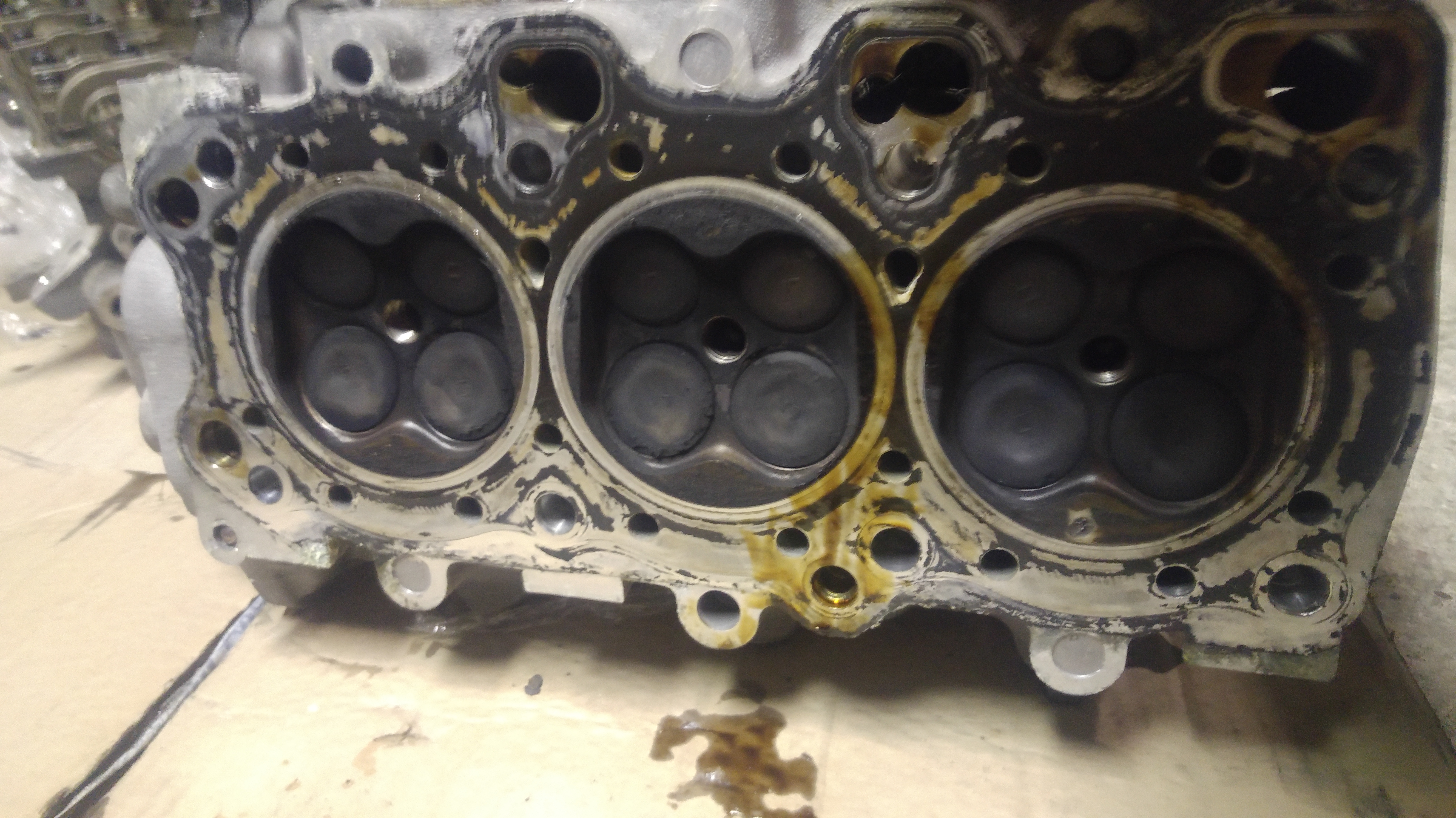

Auto jeszcze jeździ :D Wszyscy szykują się na Poznań a ja jeszcze nie :D Dzisiaj miałem okazję po czasie spokojnie przysiąść do rozebrania KLDE stukającego i znamy sprawne nieszczęścia. Gdybym się wziął za to na aucie to spokojnie silnik by był do naprawy, ale nie żałuje tego że wymieniłem na inny. A więc foto:
I jest winowajca zamieszania :D :
Cylinder na szczęście nie dostał w ogóle więc sam blok jest w bdb stanie:
Głowice w również bardzo dobrym stanie:
Tylko głowica od strony chłodnicy w jednym miejscu dostała ale tak naprawdę to splanowania myślę spokojnie i dalej będzie służyć.
Więc ogólnie do wymiany jeden tłok i silnik dalej by podawał i to jak, jechał tak samo jak obecny który ma 189KM więc o czymś to świadczy. Ta śrubka to mocowanie przepustnicy od Vrisa w prostym kolektorze co ciekawe znowu dostał 6 cylinder i 6 tłok, w klze Jarka które mi się posypało również dostał tylko ten tłok i ten cylinder, więc jeżeli coś wam stuka w silniku w sposób podobny do mojego klze czy klde to wiedzcie że bardzo możliwe iż to 6 cylinder bądź tłok, nie wierze w taki zbieg okoliczności aby zarówno w klze jak i w klde padł ot tak zawsze ten sam tłok czy cylinder.
Z takich rzeczy typowo do mnie podobnych to ostatnio z rolki 2 bieg jakieś 40 km/h poległo bmw e30 z 2.8 pod maską i to dosyć dużo bo przy 160 byłem jakoś z 4 długości z przodu :D Także auto podaje dobrze <czarodziej>

Postprzez Biniu » 25 lut 2018, 07:05
A takie domysly były ekspertów co to nie pier**** <lol>

Postprzez Wiciu KL » 25 lut 2018, 11:54
A to śrubka niedobra... A ta e30 to zdrowo zajechana musiała być, że ją poskładałeś :P

Postprzez marcinowozniako » 25 lut 2018, 12:07
Biniu napisał(a):A takie domysly były ekspertów co to nie pier**** <lol>
Ile ten Twój potwór waży?
Ta że silnik pałowany i się poddał że panewki że pompa oleju :D <czarodziej>
Niestety winowajcą tego zamieszania byłem głównie ja bo to ja tę śrubkę tam wkręciłem <płacze>
Co do wagi mx3 to info na 1 stronie <czytaj> : 1080kg
Wiciu KL napisał(a):A ta e30 to zdrowo zajechana musiała być, że ją poskładałeś
Ja osobiście nie widzę w tym nic dziwnego, e30 jest lekka ale ten konkretny model nie był jakoś przygotowany do zapierdzielania, duże ciężkie fele, silnik nowiutki bo 80 tys przebiegu i przez moment na drugim biegu szedł równo ze mną, aż się zdziwiłem, ale koniec biegu już byłem przed nim 3 i 4 bieg to już tylko się oddalałem. ;)

Wiciu KL napisał(a):Co robisz z tym starym silnikiem?
Jedna głowica już sprzedana do mx3 z klem, niech służy jak najdłużej, reszta również na sprzedaż jak jesteś zainteresowany to śmiało :D, 5 tłoków druga głowica, 2 wałki, wał korbowy, no i blok silnika. :)
Biniu napisał(a):No szkoda strasznie motoru przez taką głupotę, ale zdarza się.
Pewnie że szkoda, jednak w kontekście tego że znowu na farcie udało mi się kupić drugi który jest w jeszcze lepszym stanie w sensie mniejszy przebieg to nie ma tego złego <czarodziej>
Ogólnie to posiadam już tak dużo części do tego modelu i do silników że stworzyłem sobie specjalne pomieszczenie o wymiarach 3x4m gdzie zrobiłem sobie magazyn do części także jakby ktoś coś potrzebował czy to z samego silnika kla czy klze bo mam jeszcze drugi blok klze również z wałek zamachem sprzęgłem, to można śmiało pytać. Z obserwacji jakie dokonał Tomek ze mną przy demontażu to dziwne oznaczenia tłoków, KLP zamiast kl01 inne panewki wałków także silnik z 2002 roku napewno dostał trochę poprawek względem tych starszych. Obecny mój silnik jest z probe z 94 roku.

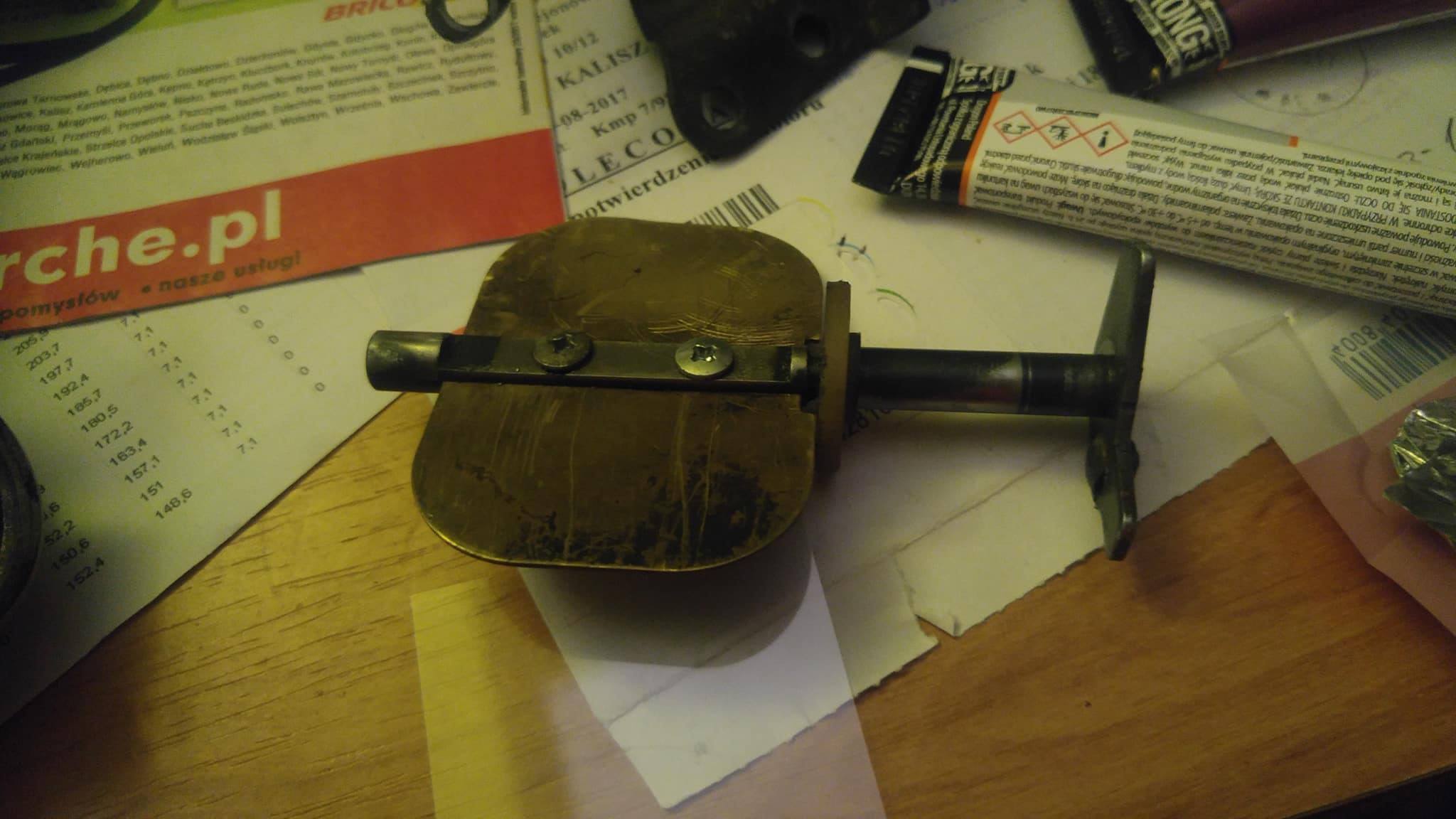

Postprzez piwo » 25 lut 2018, 12:56
A od czego ta śrubka to z klapek kolektora?
Od: 13 lut 2005, 12:05
Posty: 5080 (305/154)
1/4: 12,394s
tor Poznań: 1m48,4s
tor Łódź 57,5s
Mazda CX-5 2026r.
Postprzez marcinowozniako » 25 lut 2018, 13:10
O patrzcie tutaj jeszcze na swoim miejscu jak była <rotfl>
To śrubka mocująca klapkę przepustnicy do wałka to jest akurat 2 vris w kolektorze prostym. Oryginalne zostały rozwalone z racji ukręcenia gwintu i ogólnie ze starości się posypały przy wyjmowaniu, więc wkręciłem od nowa i jak widać za słabo. Teraz jeszcze będę miusiał to poprawić na 2 nakrętki i klej do gwintów aby druga taka sytuacja się nie wydarzyła.
