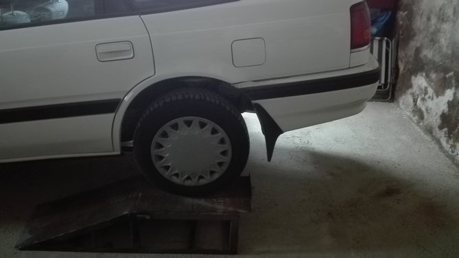

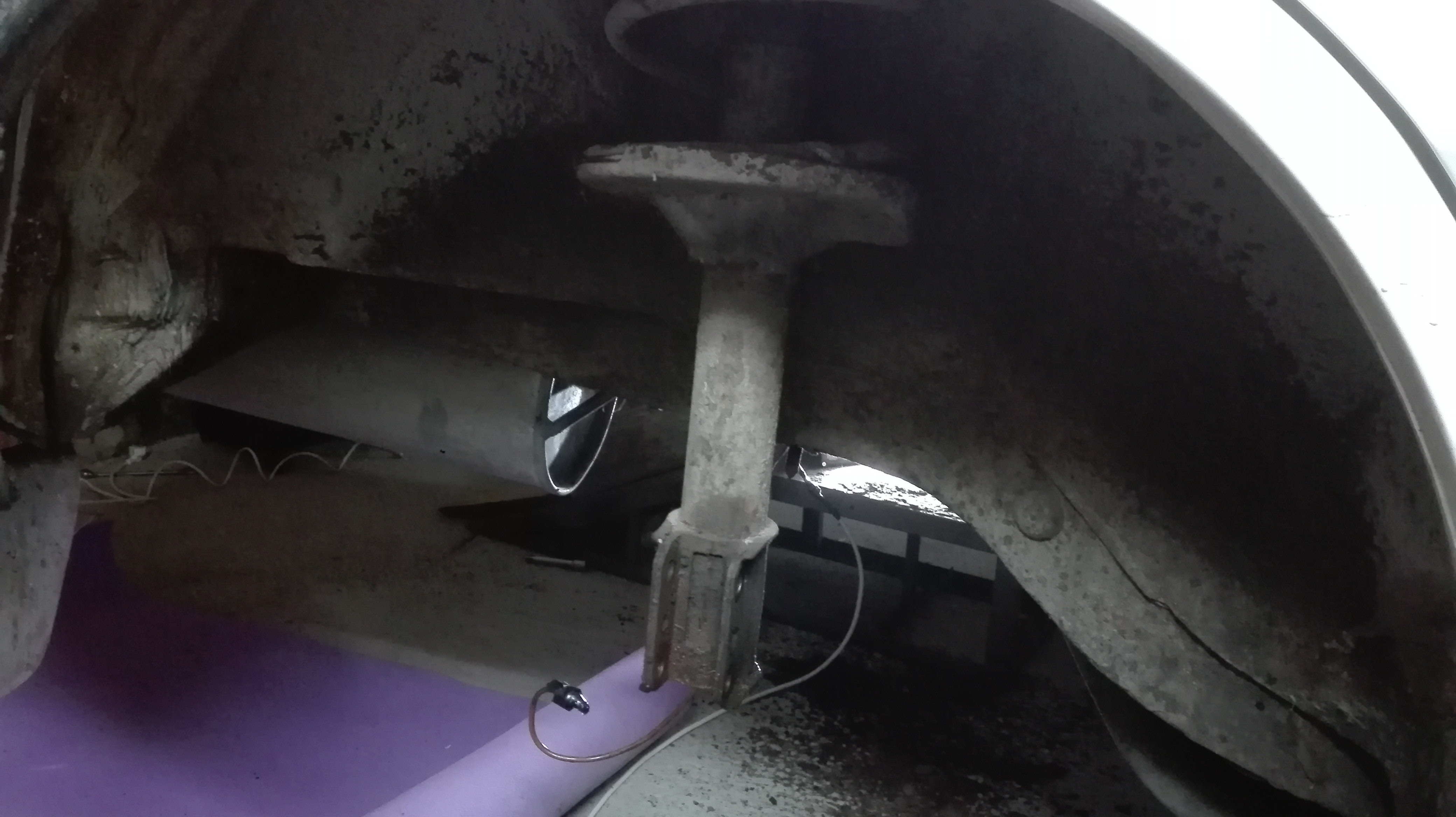

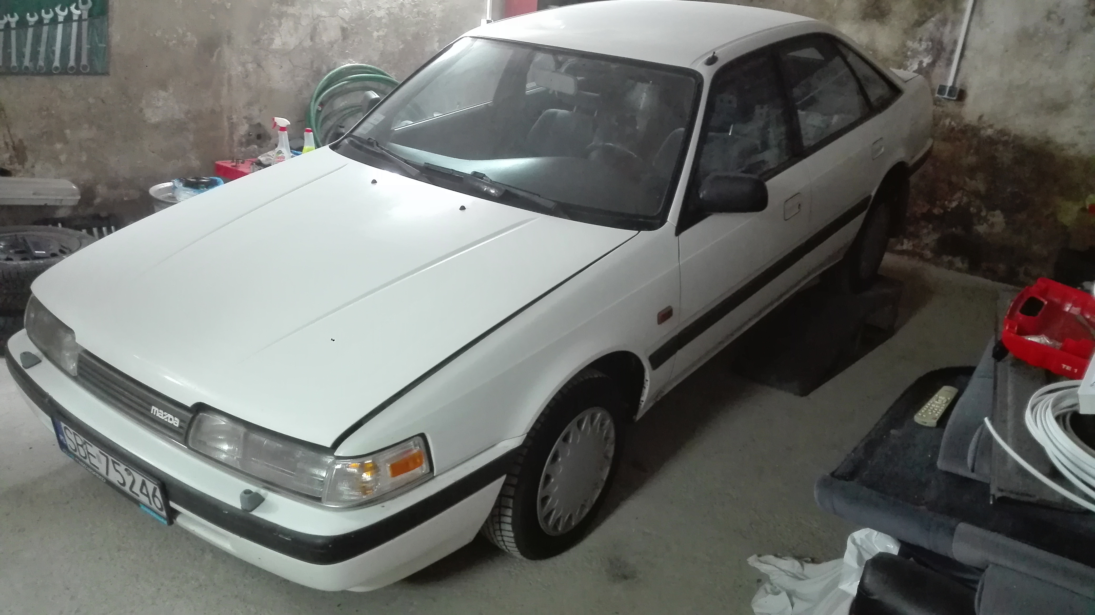

jurand napisał(a):Wiem, że na podnośniku zawieszenie wisi ale czy te koła jakieś takie małe???
Na obecnych 14'' jest koza, co dopiero na 16'' + podnośnik. Będzie dobrze ;)
julek napisał(a):Jak wszystko poskłada będzie baaaardzo zacnie
Już nie mogę się doczekać <serduszka>

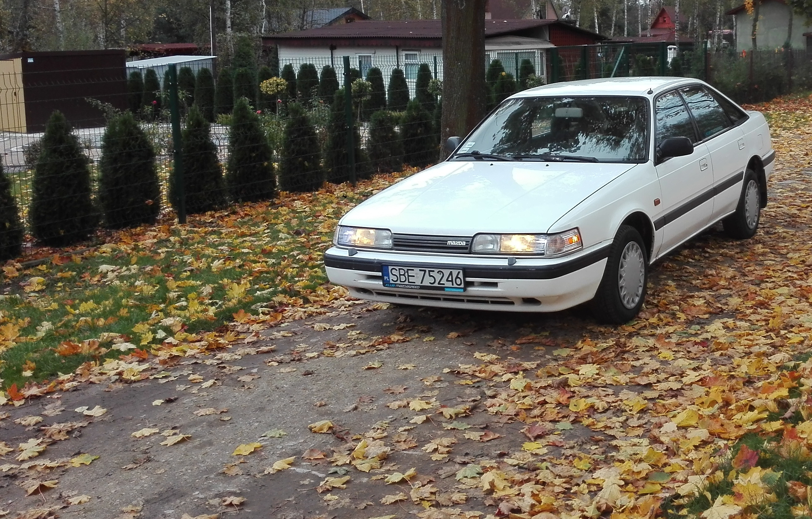

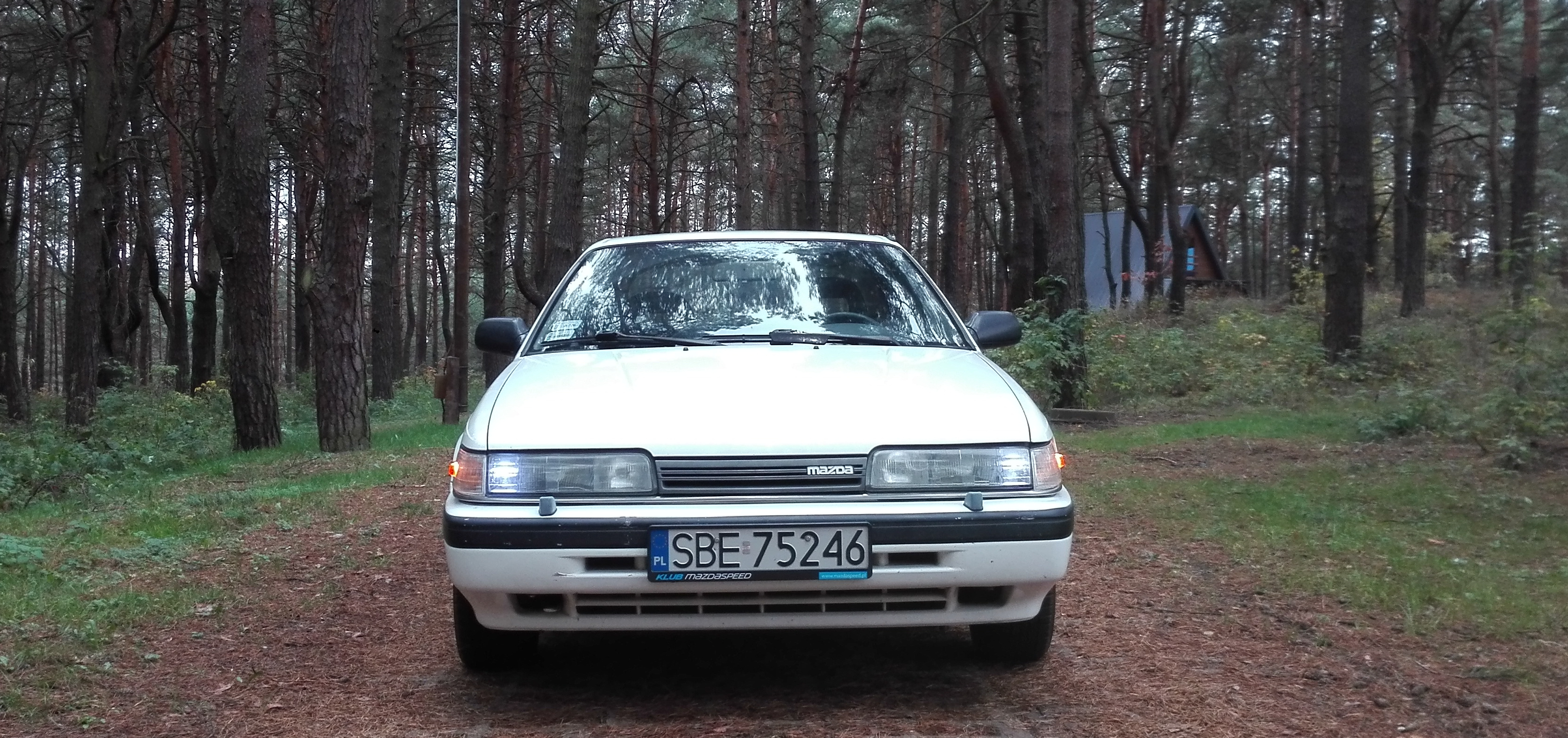

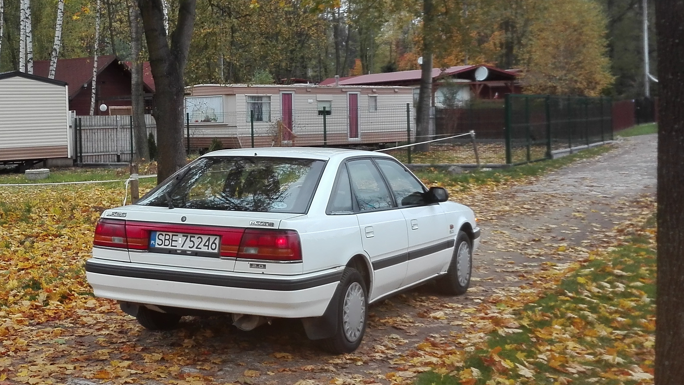

Korzystając z tego, że miałem dzień wolny i pogoda dopisała postanowiłem przejechać się Mazdą po okolicy, udało się pstryknąć parę fotek. Nie sądzę by w tym roku była jeszcze okazja wyjechać, trzeba rozbierać zawieszenie <oczy> .

Postprzez jurand » 24 paź 2017, 20:37
Piękne okoliczności przyrody <serduszka> i ładnie to wygląda!
Też miałem się dzisiaj wybrać na małą sesyjkę ale coś wypadło.
A tak przy okazji. Nie zawsze korekta np. Gimpem wychodzi na dobre ;)
Przecie Huawei robi przyzwoite zdjęcia <spoko>

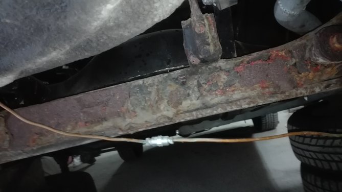

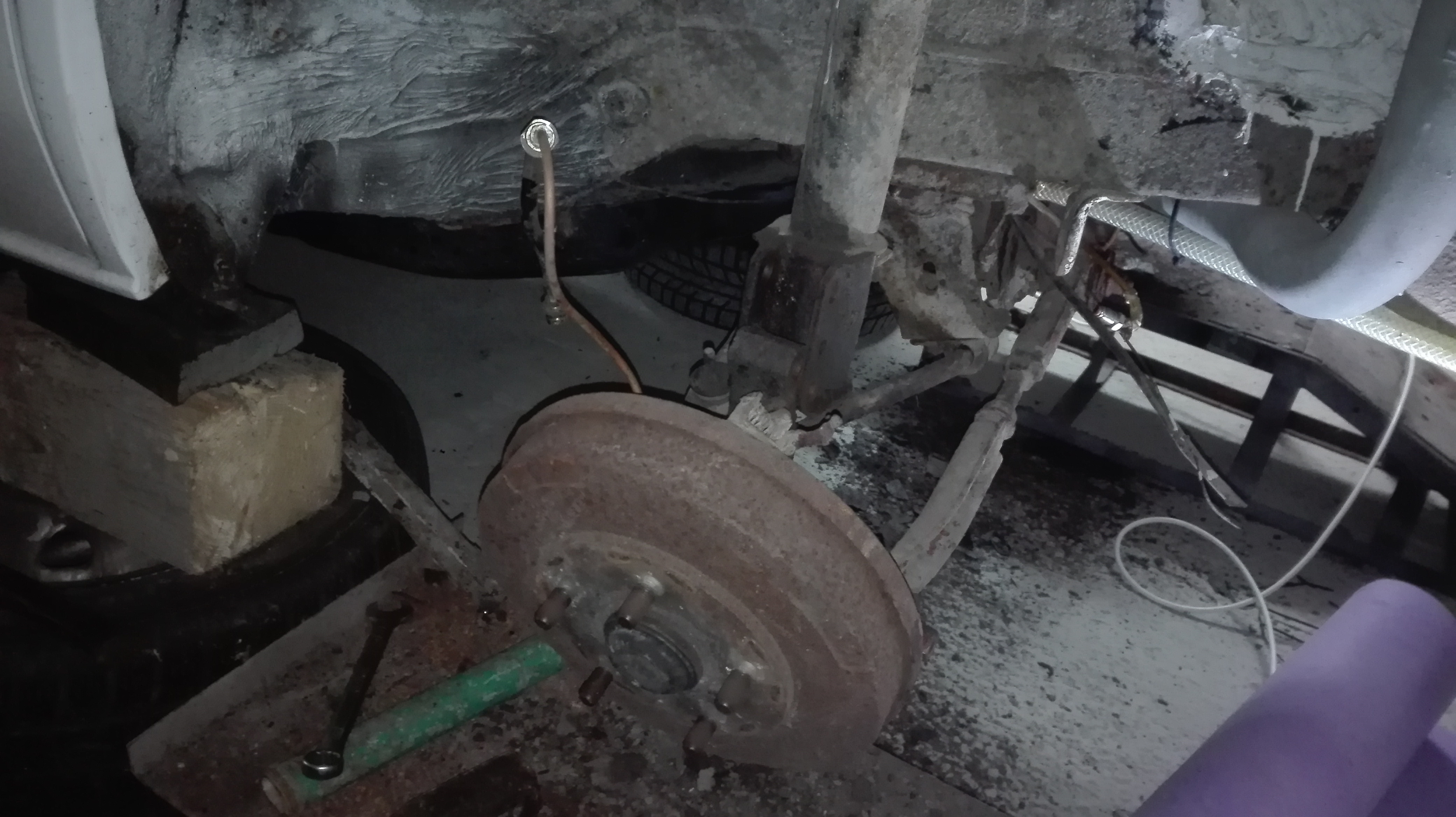

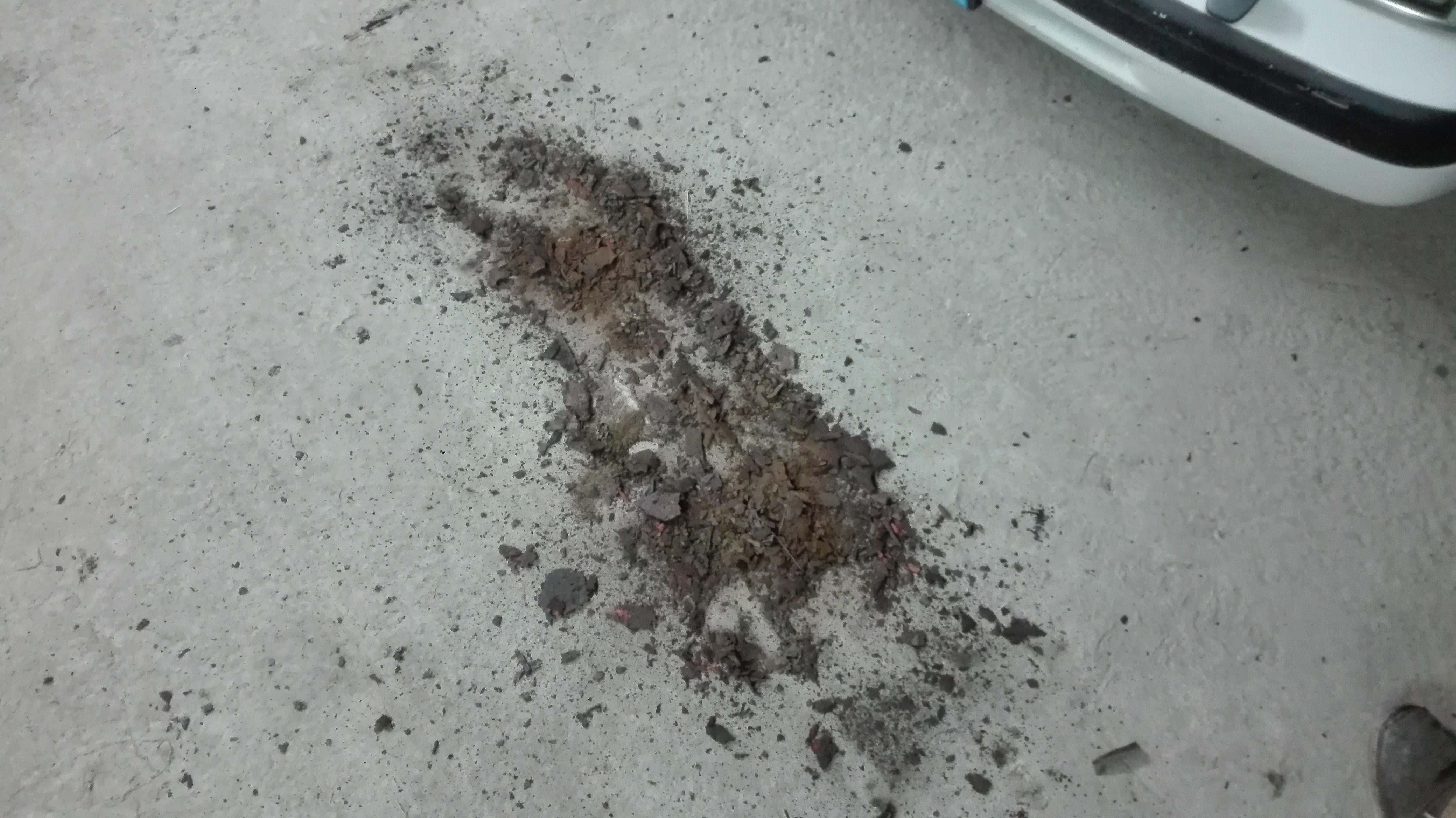

Postprzez ArteK » 6 sty 2018, 22:55
Operacja "Zawieszenie" rozpoczęta!
Póki co poluzowana większość śrub do których był dostęp, zostały chyba 2 do ruszenia. Wahacze raczej do wymiany. Niestety belka z tyłu nie nadaje się do niczego, trzeba szukać innej. Ktoś ma doświadczenie czy pasuje z innych wersji silnikowych/modeli/aut?

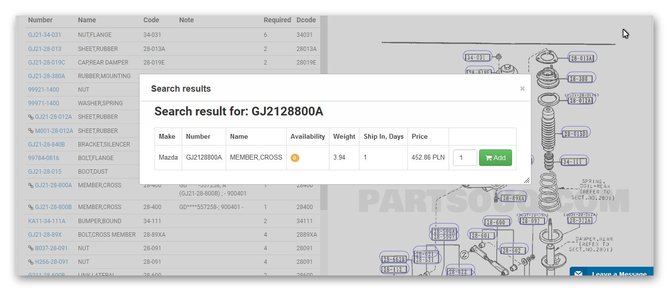

Postprzez jurand » 7 sty 2018, 01:09
Tak to jest z "wynalazkami"! :P

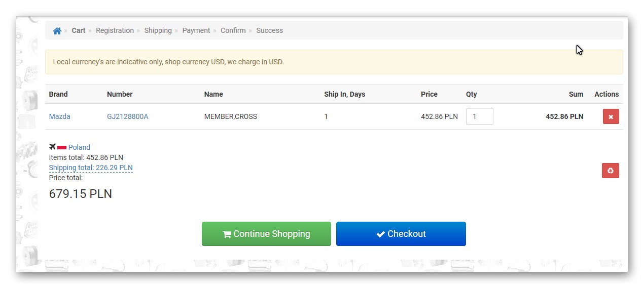

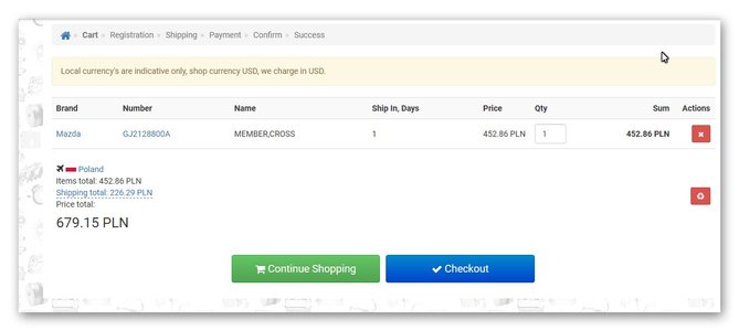

Znalazłem to: http://japancars.ru/index.php?route=cat ... lk_id=2800
Przelazłem tu: https://partsouq.com/en/catalog/genuine ... d=85994&q=
Jak klikniesz na część a wcześniej zaznaczysz w PLN to wyskoczy to:
Ale cena z wysyłką :| :
...oraz znalazłem tylko to: https://partsouq.com/en/catalog/genuine ... d=81318&q=
Najbardziej podobne <co?> A dalej po posucha <płacze>
Może być, że pozostaje "rzeźbienie" czyli reanimacja.
Pozdrawiam! papa

Postprzez Majk500 » 7 sty 2018, 12:56
Po prostu poszukaj dobrej używki która nie jest zgnita, wypiaskuj i pomaluj. Nie masz ani 4WS ani 4WD więc nie powinien to być problem żaden.

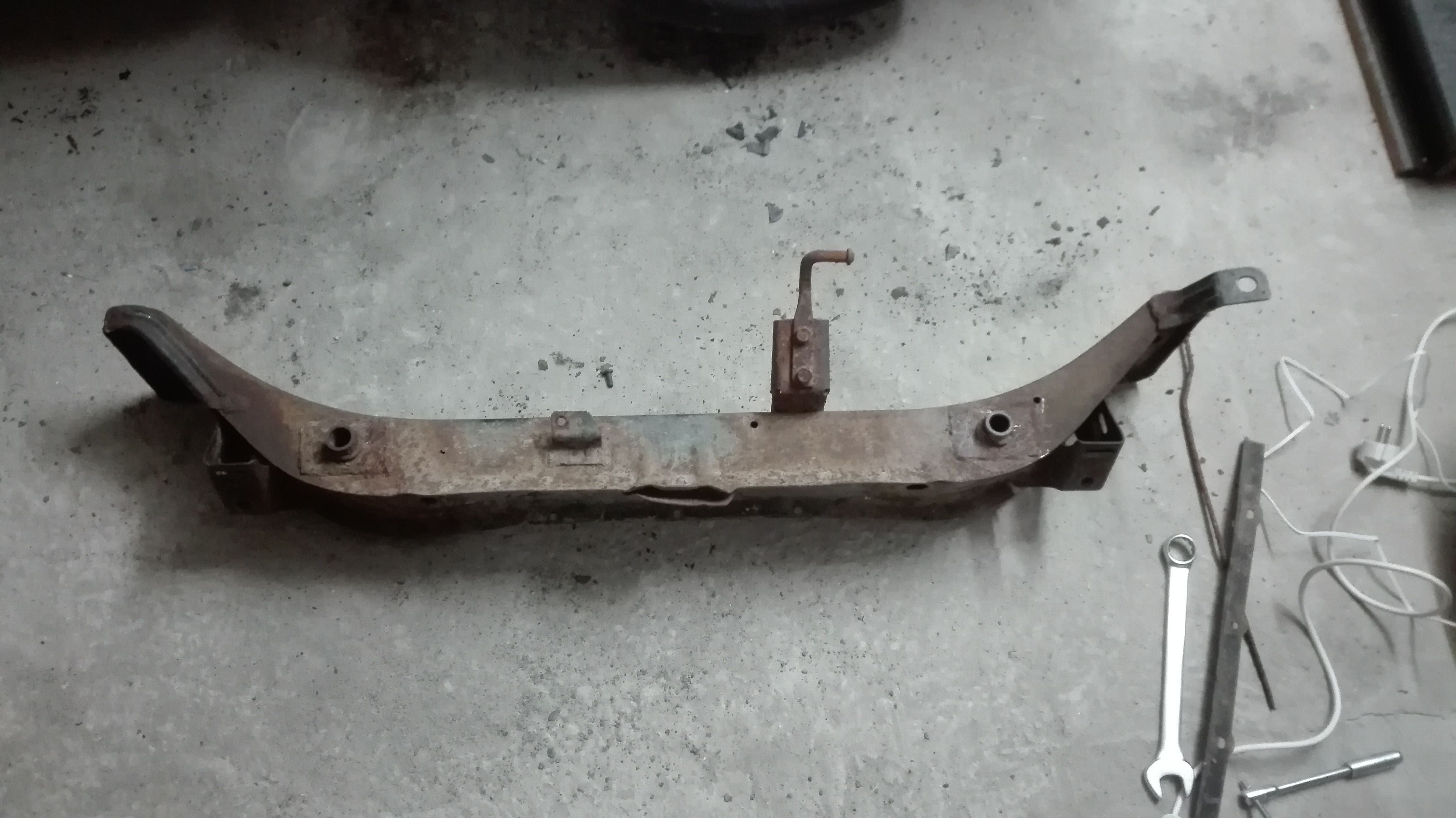

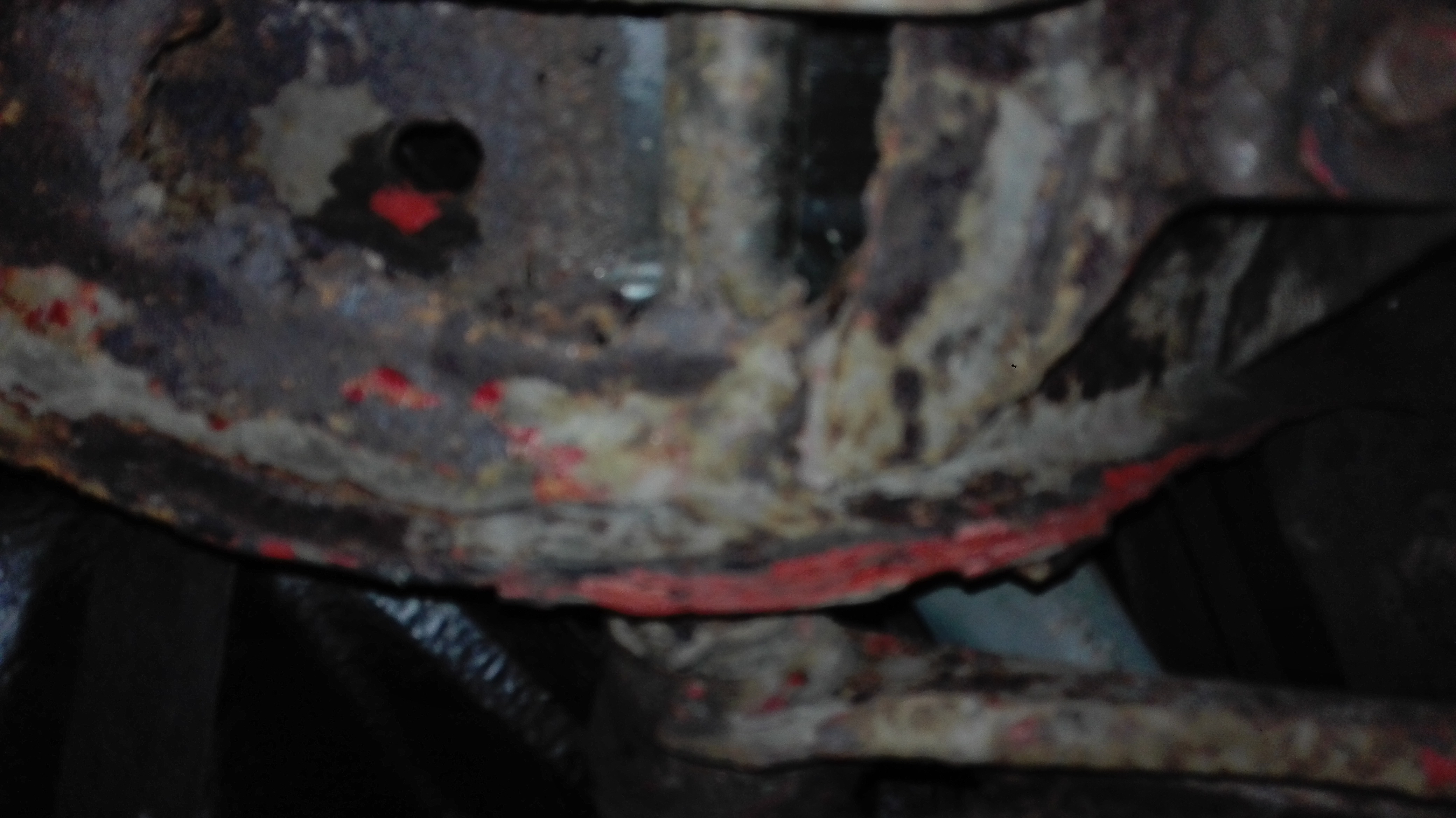

Postprzez Payorez » 8 sty 2018, 00:45
Pokaż fotki, jak wygląda "zgnita" belka.

Postprzez jurand » 8 sty 2018, 16:54
To główny element nośny i jest wykonany z grubszego materiału. Ale skoro przegnił ;)
Dawaj foty!

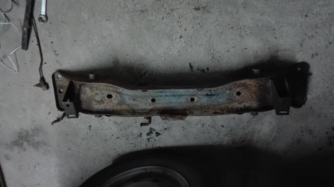

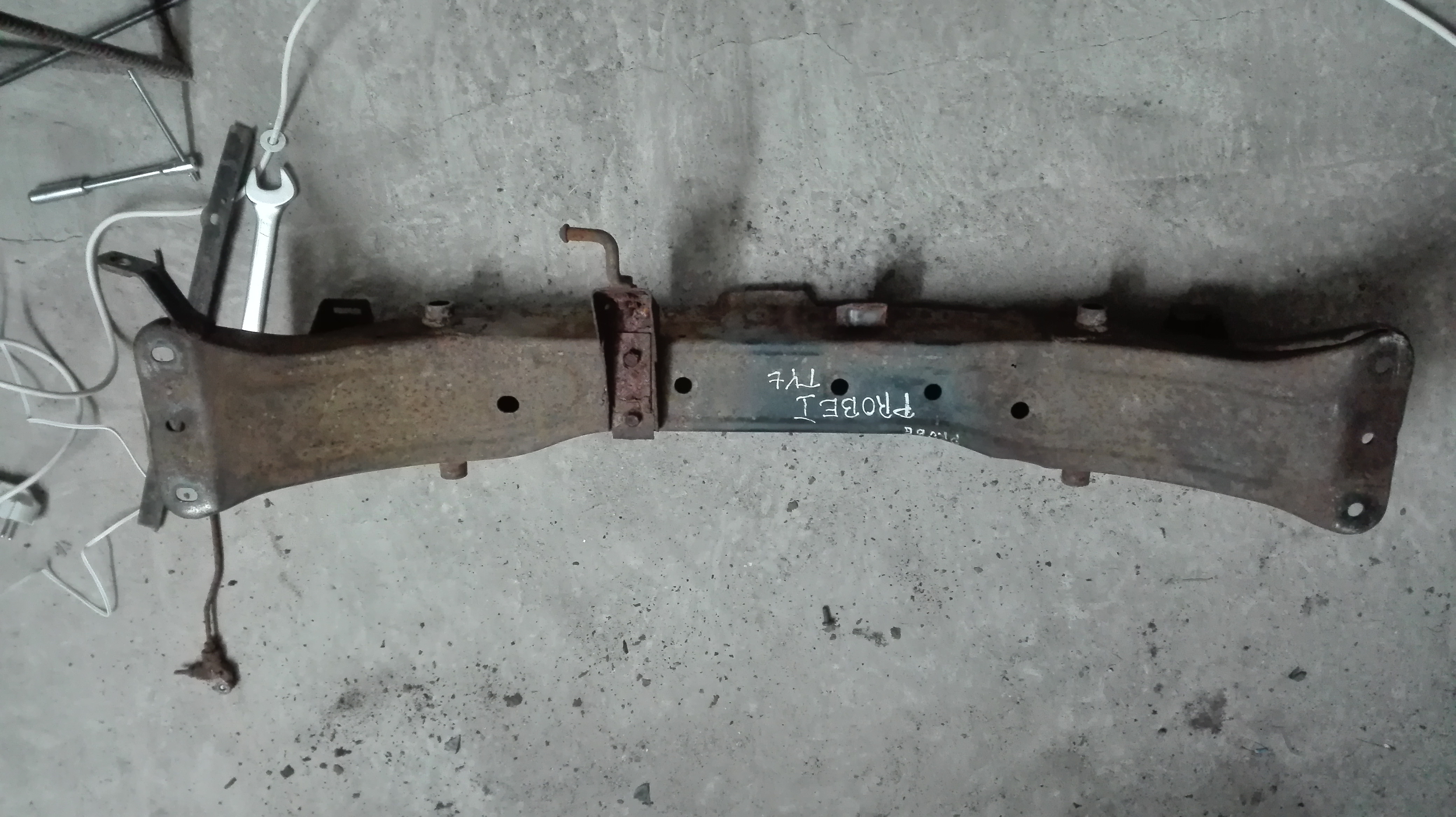

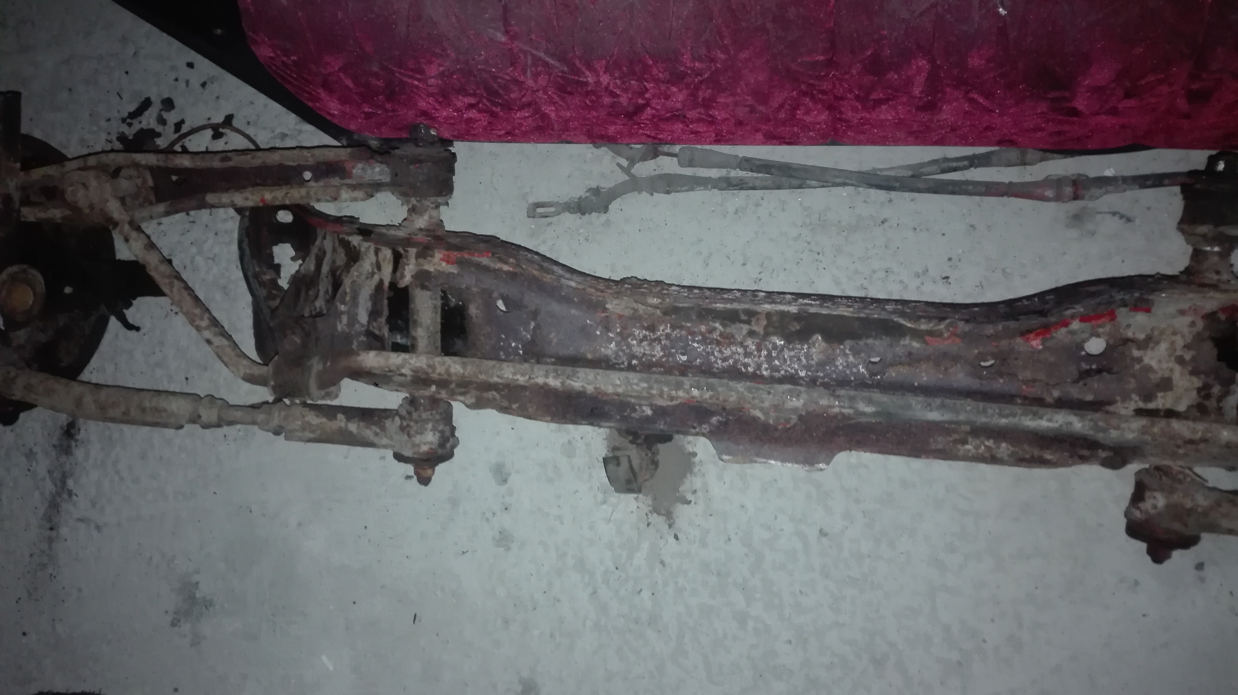

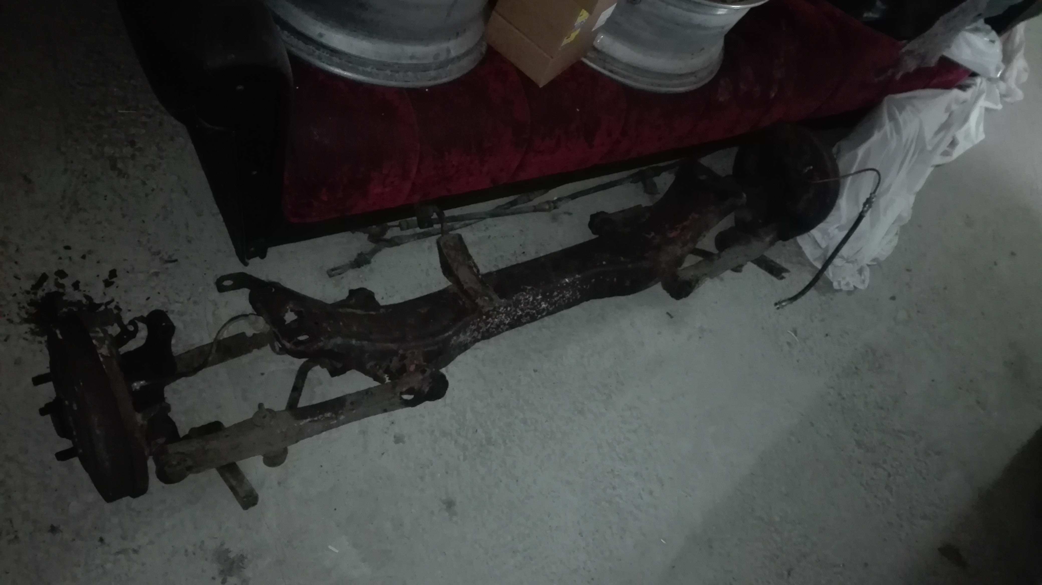

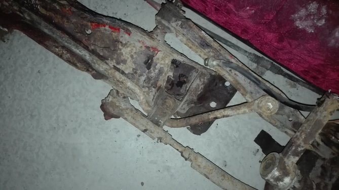

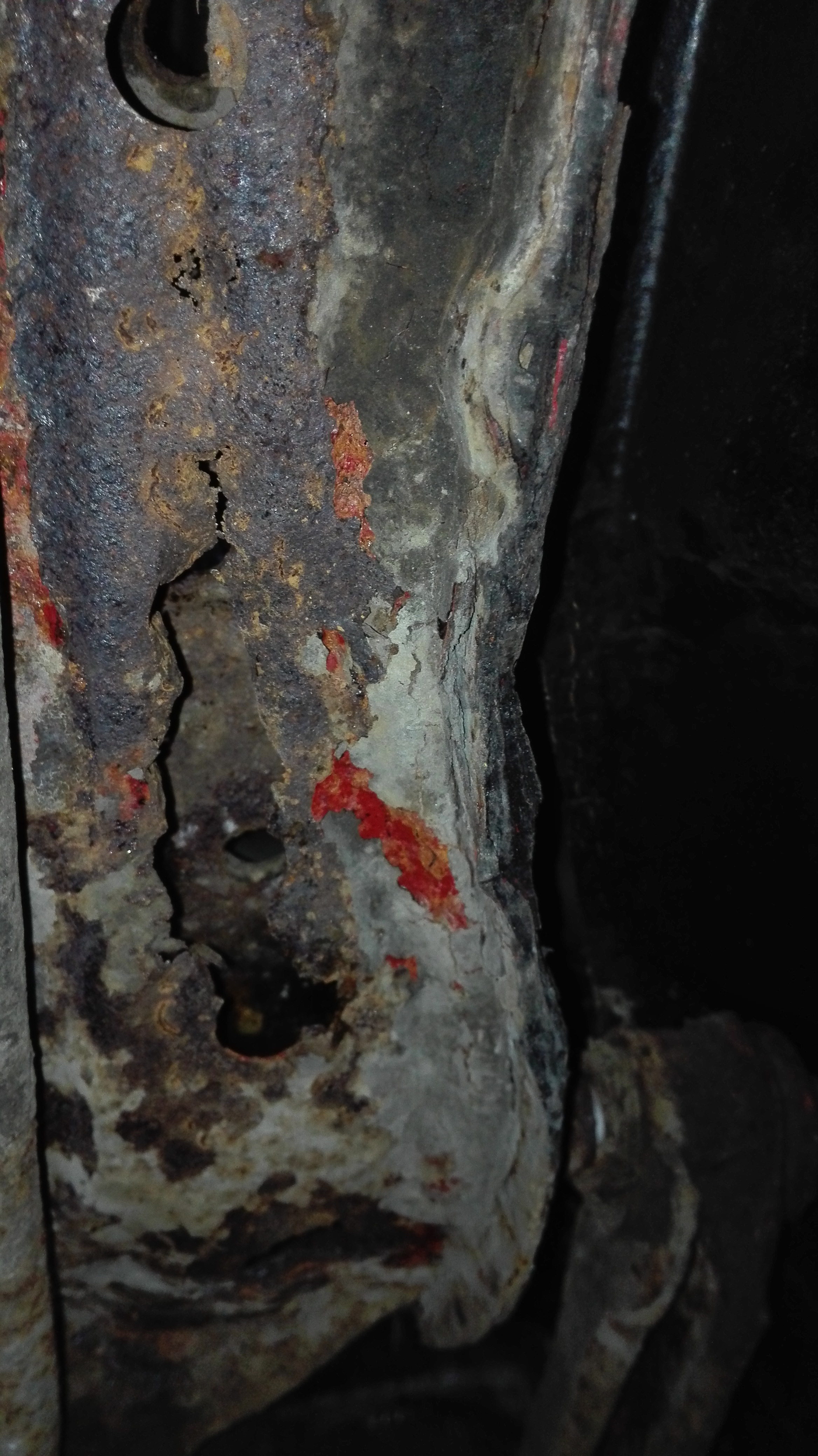

Postprzez ArteK » 8 sty 2018, 21:06
Proszę Was bardzo. Udało się wszystkie śruby odkręcić, z wybiciem nie było już tak łatwo i trochę trzeba było ciąć – belka poza autem.
Z tego co szukałem to póki co moja jest idealna w porównaniu do tego co ludzie chcą sprzedać...
Od: 24 paź 2013, 18:50
Posty: 627 (22/14)
Skąd: SX
Auto: Mazda 626 GD '91 FE4
Postprzez jurand » 8 sty 2018, 22:41
Pierwsze wrażenie – wydawało by się: ZGON! <płacze>
Ale ...reanimowaliśmy kiedyś na szybko gorszą ramę autocysterny a tam są poważne obciążenia! <faja>
Profile boczne wyglądają na zdrowe a te tu najważniejsze. Zrób rysunek, pomierz i opisz.
Jak masz możliwość to wypiaskuj a jak nie to druciara, wiertara i ogień (my tak robiliśmy)! Do gołej blachy!
Tam gdzie korniki zjadły wycinka do spawu lub zdrowego odcinka i wstawki z solidnej blachy.
O pomiarach wspomniałem ponieważ spawanie może odkształcić element i warto wiedzieć czy tak się stało. Masz tam gdzie przeprowadzić taką operację?

Postprzez Payorez » 8 sty 2018, 22:50
Diagnosta na SKP mówił, że takie elementy nie mogą mieć spawu. Jak znajdą, to po przeglądzie. ( pomijam fakt, robienia go na lewo ;p)
Od: 17 mar 2013, 18:30
Posty: 530 (4/2)
Auto: – Mazda 626 Coupe 1987 2.2Turbo
– BMW E39 3.0d
Postprzez jurand » 8 sty 2018, 22:52
Payorez napisał(a):Diagnosta na SKP mówił, że takie elementy nie mogą mieć spawu. Jak znajdą, to po przeglądzie. ( pomijam fakt, robienia go na lewo ;p)
Zaspawać, zeszlifować na gładko, pomalować, baranek. Dziękuję za uwagę!

Postprzez ArteK » 10 sty 2018, 00:08
Pewnie gdyby nie udało się znaleźć belki to ratowałbym to co jest. Na szczęście udało się znaleźć 2 sztuki, jedna od Probe, druga od 626. Póki co czekam na sztukę od Forda, jest z silnika 2.2 Turbo podobno, wygląda obiecująco.

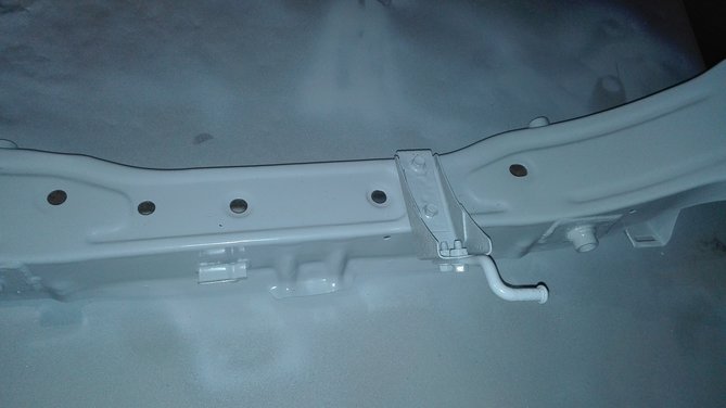

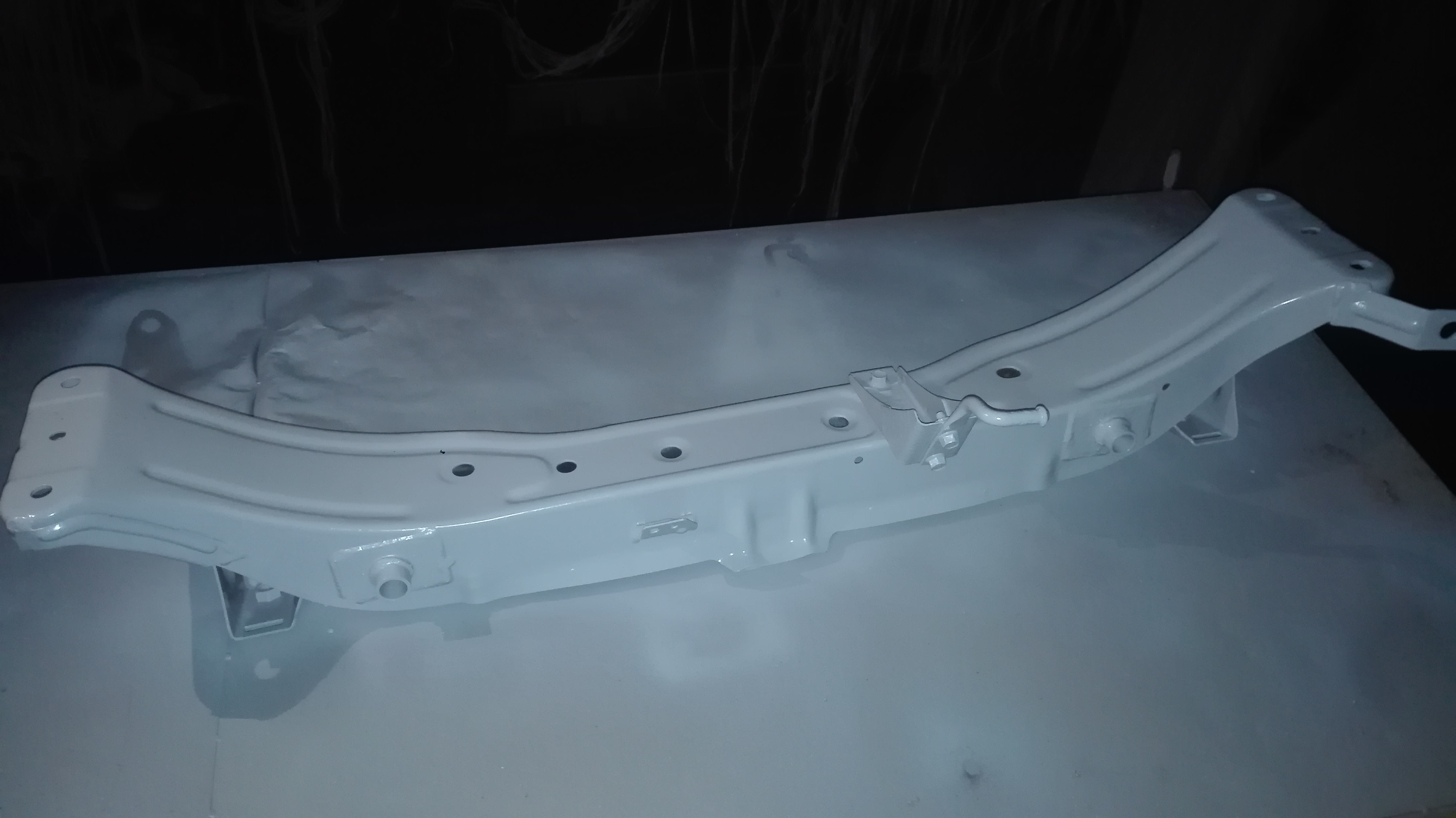

Postprzez ArteK » 15 sty 2018, 22:05
Belka od Forda dotarła i chyba będzie <spoko> <jupi>
Swoja drogą to IMO wygląda dużo lepiej od mazdowskich(i mojej i tych, które mogłem kupić).
Teraz czeka ją piaskowanie, malowanie, zabezpieczanie. Potem będzie grzecznie czekać aż przygotuję spód auta i dokupię wahacze i będę składał do kupy.

Postprzez jurand » 15 sty 2018, 22:43
Wygląda jak z garażowanego auta <spoko> Faktycznie, trochę wypieścić i lala!

Postprzez ArteK » 22 sty 2018, 22:59
No to wypieszczona, póki co tylko w podkładzie
