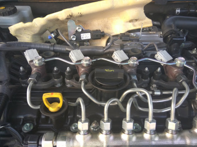

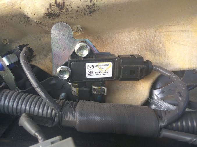

Czujnik znajduje się przy pokrywie zaworów. Na tym foto:
https://drive.google.com/file/d/0BxkZP8 ... sp=sharing
Nad drugim wtryskiem od lewej. Rurki z DPF są metalowe, potem gumowe.

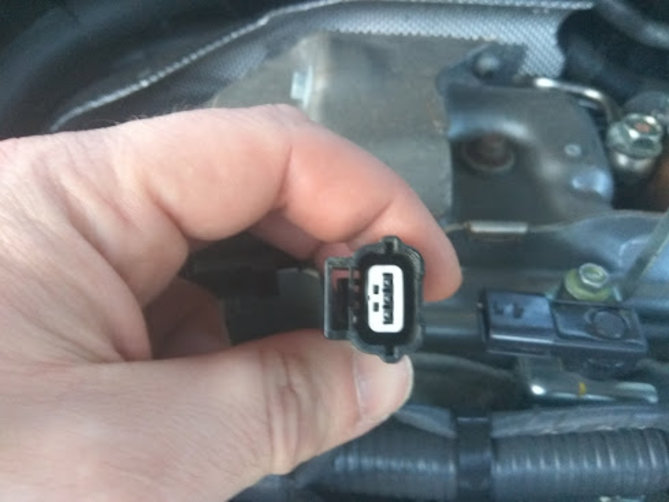

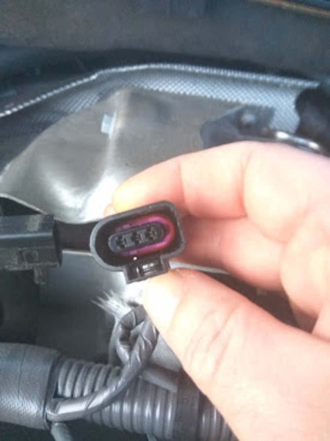

BTW – chciałem dzisiaj podmienić ten czujnik Exhaust Gas Pressure Sensor No.1: https://euroesi.mazda.co.jp/esicont/eu_ ... z744360003
Jednak okazuje się, że mam inny niż kupiłem (kupiłem używkę na allegro). Mój jest jakiś dość dziwny, na grubą rurkę, nie ma żadnych oznaczeń na sobie... Tutaj galeria: https://drive.google.com/open?id=1wQeuf ... HA7rUKr1cY
Czy moglibyście sprawdzić u siebie jaki macie czujnik? Ewentualnie jakieś foto...
Dodatkowo – ten który kupiłem jest też na 3 piny, ale nie chce się wpasować w moją kostkę...

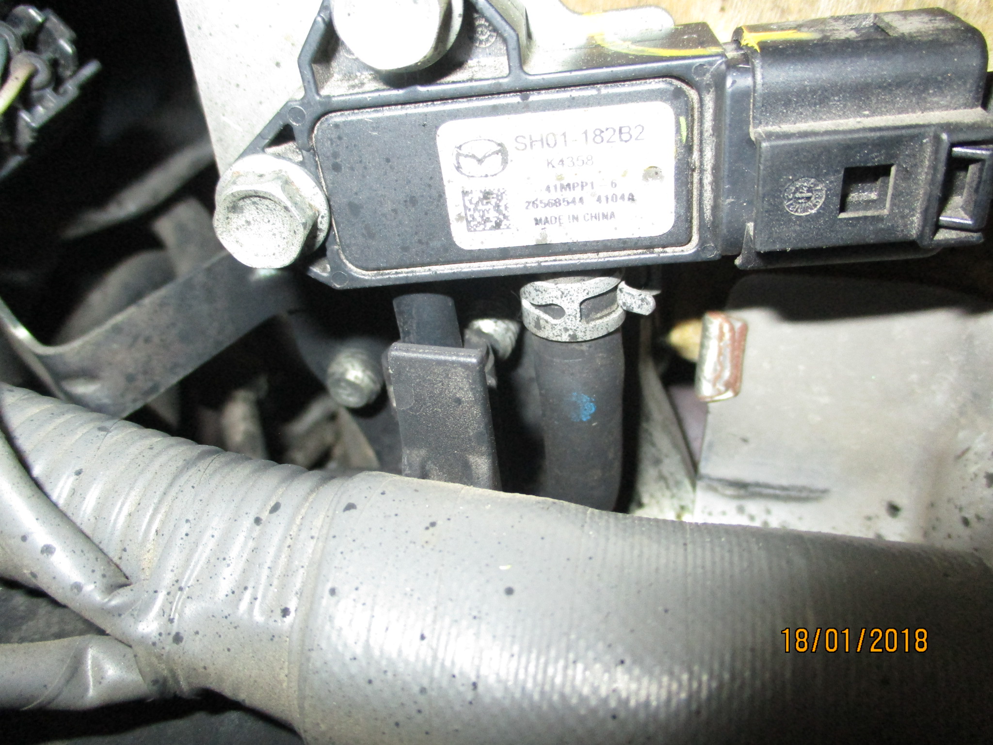

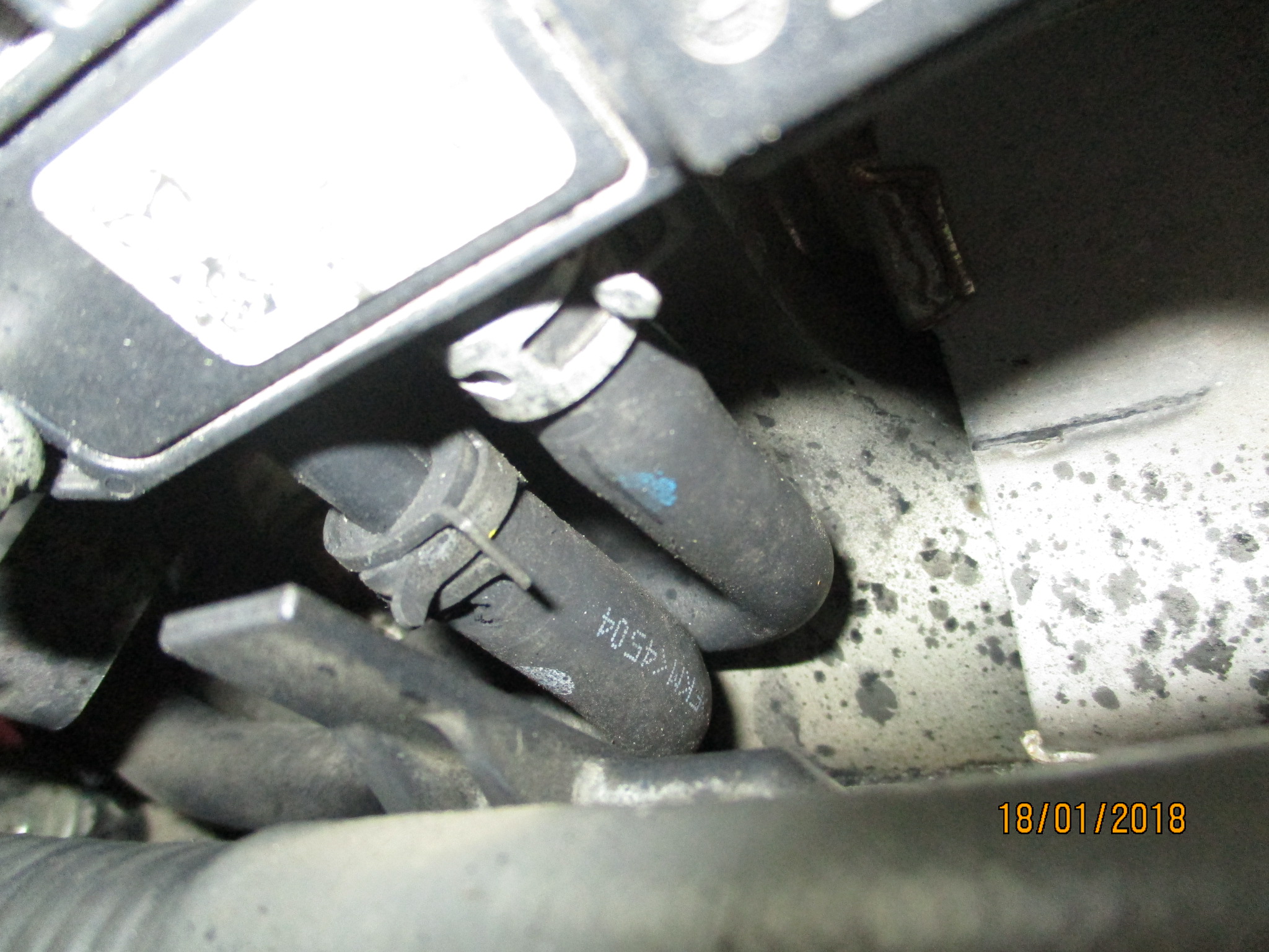

U mnie czujniki wyglądają tak:
NO1.
NO2.
NO1.
NO2.
Ostatnio edytowano 29 gru 2017, 17:20 przez darrecki, łącznie edytowano 1 raz

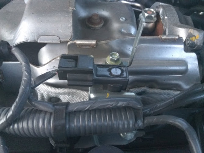

Edytowałem galerię z poprzedniego posta, wcześniej był chyba zły link: https://drive.google.com/open?id=1wQeuf ... HA7rUKr1cY
Chodziło mi tym razem o czujnik nad 3-cim wtryskiem, ale już widzę że masz taki sam jak ja, bez żadnych oznaczeń Mazdy itp
Zorientowałem się, że chodziło o inny, więc poszedłem zrobić nowe fotki

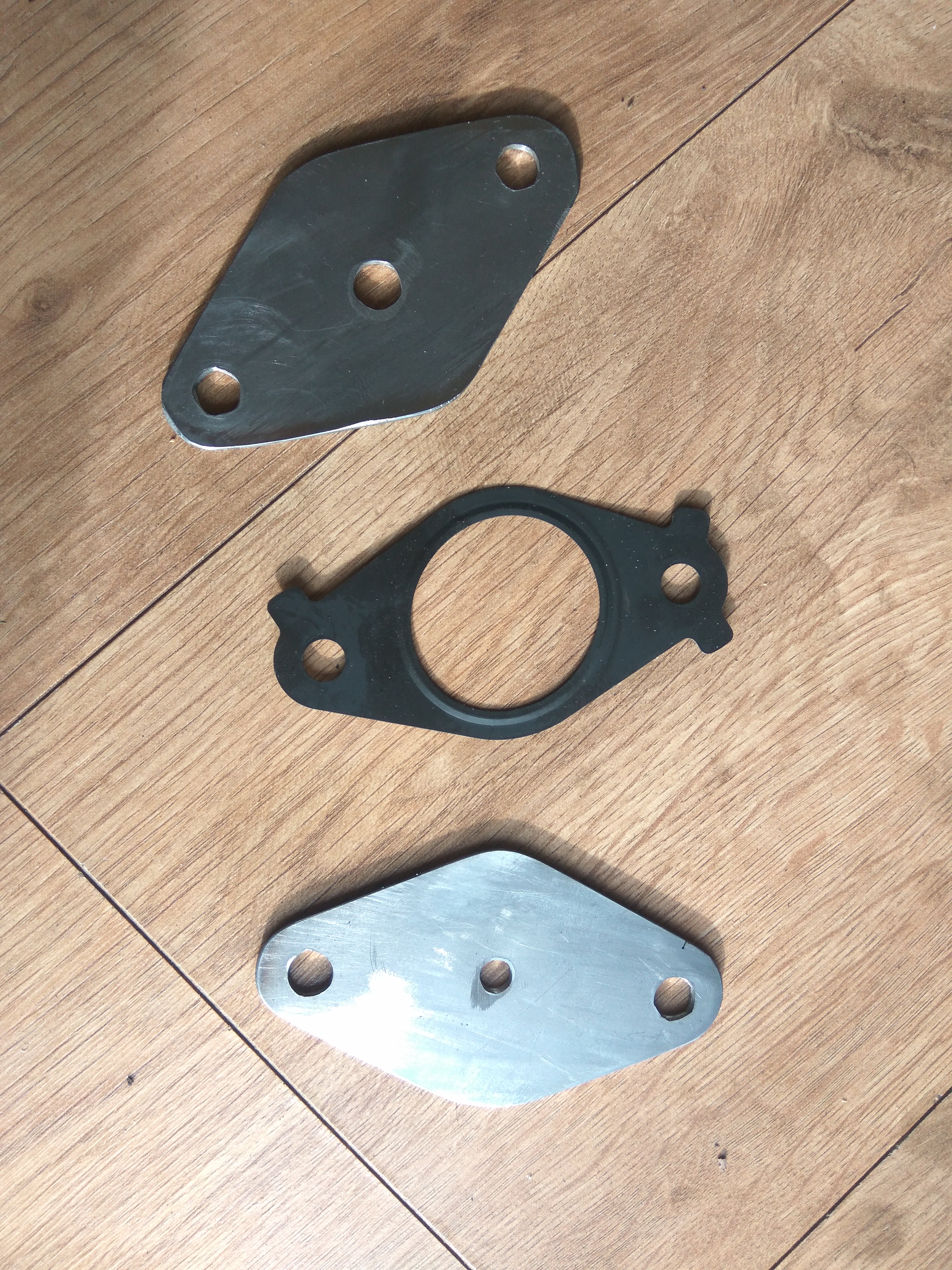

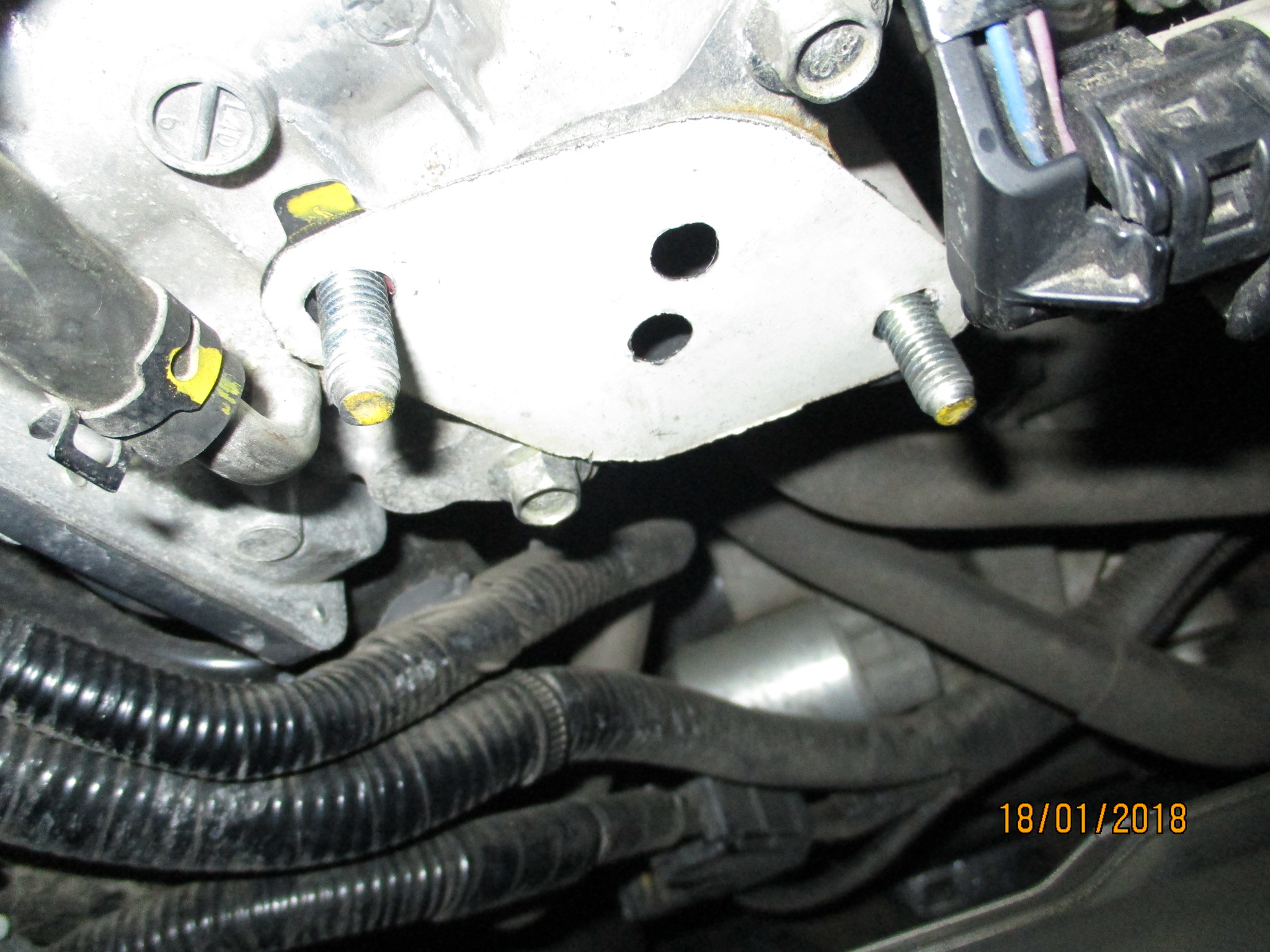

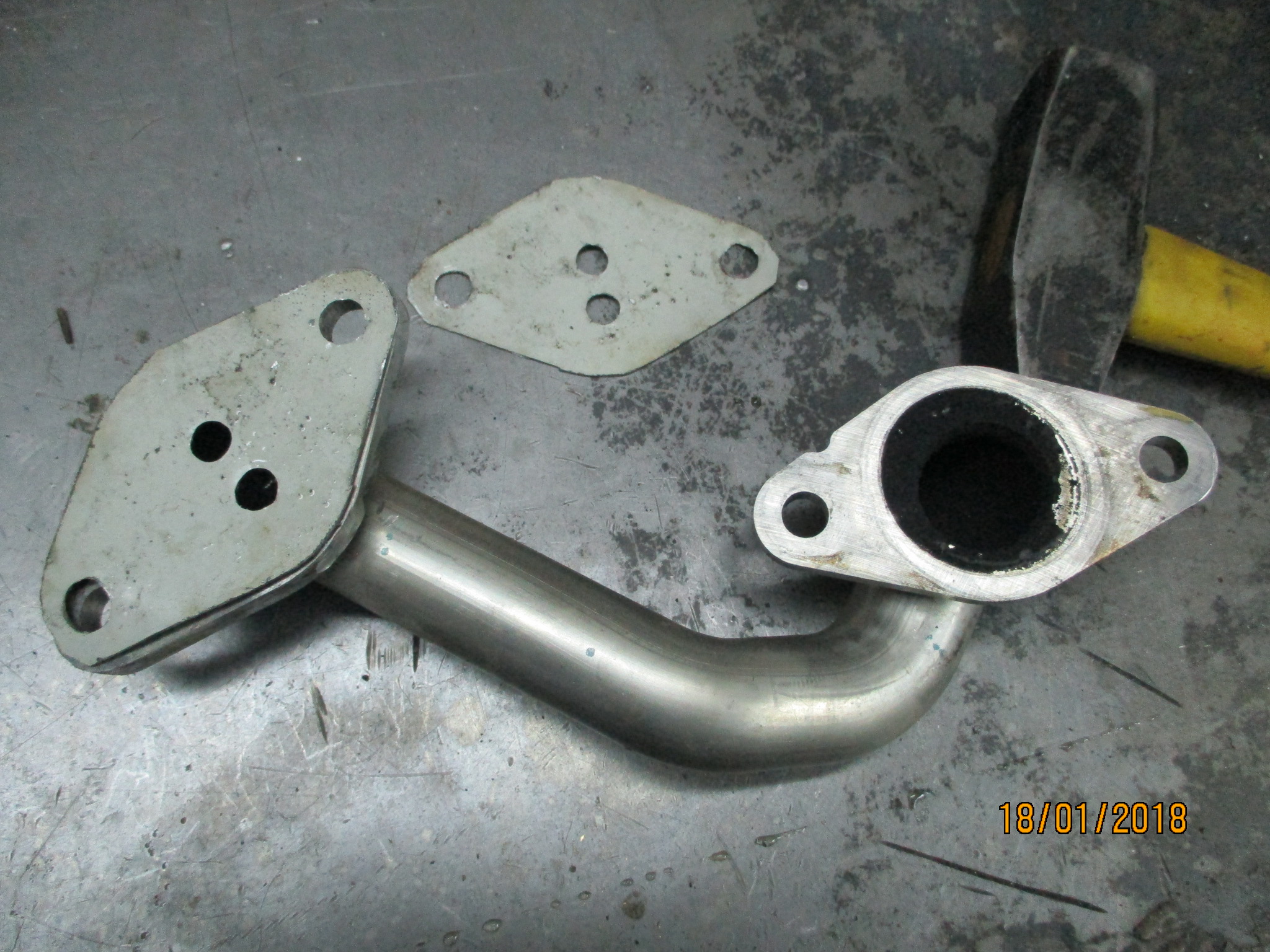

Dokonałem zmian w rurce ERG , czyli jej zaślepienia , ale nie całkowicie.
"Pełne" zaślepienie powoduje wywalanie błędu , czego nie chcemy. Wykonanie zaślepek z otworami o średnicy 12mm x 2 powoduje , że zdecydowanie mniej sadzy dostaje się do powtórnego spalania, ale czujniki tego nie wyłapują. Nie róbcie mniejszych otworów, bo o śr. 8 mm i mniej wywala błąd, na 10 mm jest bez błędu ale przy zjeździe np. z góry ( spalanie chwilowe poniżej 4l), silnik zaczyna szarpać ( penie brak powietrza z ERG). 12mm robi dobrą robotę...
UWAGA!!!
Nie róbcie zaślepek od puszek po piwie/koli – rozerwie!!!. Ja zastosowałem blachę ok. 1-1,2 mm .
Zaślepki moja być dwie – na wejściu i wyjściu z "kiszki"
Dzięki tej modyfikacji wypalanie DPF skróciło się z dotychczasowych 25-35 kilometrów do 5-8 km
UWAGA!!!
Progres jest znaczny.
Drugi mod który wydłużył interwał załączania i wypalania DPF z 140 km do minimum 190 do nawet 240 to wykonanie otworu 4mm na rurce gumowej (grubej) przy czujniku różnicy ciśnień przed/za DPF-em(foto2)...
W mojej ocenie różnica ciśnień dzięki temu "upustowi" powoduje , że wypalanie DPF-u jest znacznie rzadsze.
Oba zabiegi są mało inwazyjne ( zaślepki można usunąć, a przewód gumowy szybko wymienić w razie problemu( koszt ok. 5zł nowego)
Zauważyłem też , że mega wpływ na interwał między wypalaniami ma jakość paliwa. Na tych samych odcinkach wypalanie włączało się między 190 a 240 km przy podobnym stylu jazdy , ale przy tankowaniach w różnych punktach.
Sam kombinowałem z podkładkami przed programowaym wyłączeniem EGR
To wersja V1, były jeszcze V2 i V3. Kolejno 8/10mm, 10/12mm i 2x 13mm.
V1 i V2 wywalały błąd, a V3 nie, za to wg Forscana temperatura w dolocie (czyli i ilość sadzy) niewiele różniła się od "odetkanej" wersji.
A jaki "gaz" jest pomiędzy czujnikami DPF? Nie są to przypadkiem spaliny? Nie śmierdzi w kabinie?
