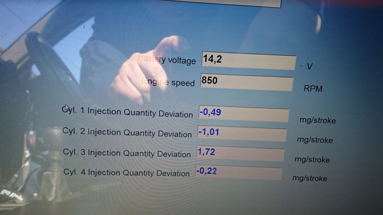

Postprzez MrShaleck » 20 mar 2018, 22:26
Tak to wygląda w OP-Comie.
Generalnie tolerancja w tj dawce jest +/– 0.6 podobno. Widać u mnie, że 3 wtrysk nie dogania i tam 2 przy bucie też się trochę wysypuje. 4 o dziwo ładnie, 1 wypada często za tolerancje.
Dopisano 20 mar 2018, 23:28:
test się robi na zimnym silniku. Ja sprawdzałem też w trakcie jazdy i ten 3 wtrysk praktycznie nie reaguje, bardzo słabo zmienia się wartość.
Pamiętaj też o wadliwych kostkach wtryskiwaczy – ja akurat mam wymienione i sprawdzone :P Więc wyrok tylko jeden :(

Postprzez Neonixos666 » 20 mar 2018, 22:35
czytałeś o kostce trzeciego wtryskiwacza? tylko korekty czy też jakieś inne problemy są? Generalnie zależy to też od rozgrzania silnika i kondycji pinów w kostce wtryskiwacza ja miałem takie
jak wymieniłem kostkę na jednym wtryskiwaczu to korekty się poprawiły, kostki po tylu km rozsypują się w rękach.

Postprzez Bigbluee » 21 mar 2018, 21:41
Masz system Delphi, Siemens czy Bosch? Zależnie od systemu, korekcje mają różne normy.
Bosch ma do +3 a Delphi i Siemens do +1,5
Druga sprawa to działanie na teraz –> Liquy Molly Diesel Spulung na caly bak.
Po trzecie, zaprzyjaźnij się z olejem półsyntetycznym 2T (do dwusówów). Jak nie kojarzysz tematu to mogę rozwinąć.
Przed zimą sprawdź korekcje ponownie.

Postprzez MrShaleck » 22 mar 2018, 10:01
Bigbluee napisał(a):Masz system Delphi, Siemens czy Bosch? Zależnie od systemu, korekcje mają różne normy.
Akurat tutaj niby jest tolerancja o te 0.6 mg/stroke. [Bosch]
CO do LM Diesel Spulunga – ja to ładuje nawet na 1/4 baku. Na tym środku można odpalić bezpiecznie auto lejąc go do filtra – bez obaw.
Neonixos – Spokojnie lej olej 2t, z tym, że najlepiej Shell VSX 2t. Podobno najlepsza baza olejowa na takie akcje. Dużo znajomych z podkręconych 1.9 CDTi / JTD leje i poleca włącznie ze mną :)
Swoją drogą – założyłem wtryskwiacze z 2.0 CDTi. Jedne praktycznie nowe z przebiegiem 40km mi zwineli sprzed nosa, więc wlazłem trochę inaczej w temat i kupiłem inne. W każdym razie – pasują plug and play, wymiana 20 minut, nie trzeba kodować – info od osób, które mają napakowane po 250km+ na nich. Po korektach na razie ciężko coś stwierdzić, bo trzeba poprawić soft pod te wtryski. Na razie wygląda to tak, że 2 są idealne a 2 na granicy tolerancji. W najgorszym wypadku sobie 1-2 zregeneruje, a bazowo już duuuużo wydajniejszy wtryskiwacz ;)
Wrażenia póki co – jedzie dużo płynniej i mocniej. Mniej dymi, zobaczymy czy przeżyje trasę (lecę do Szczytna :P ) i tłok nie popłynie :D
