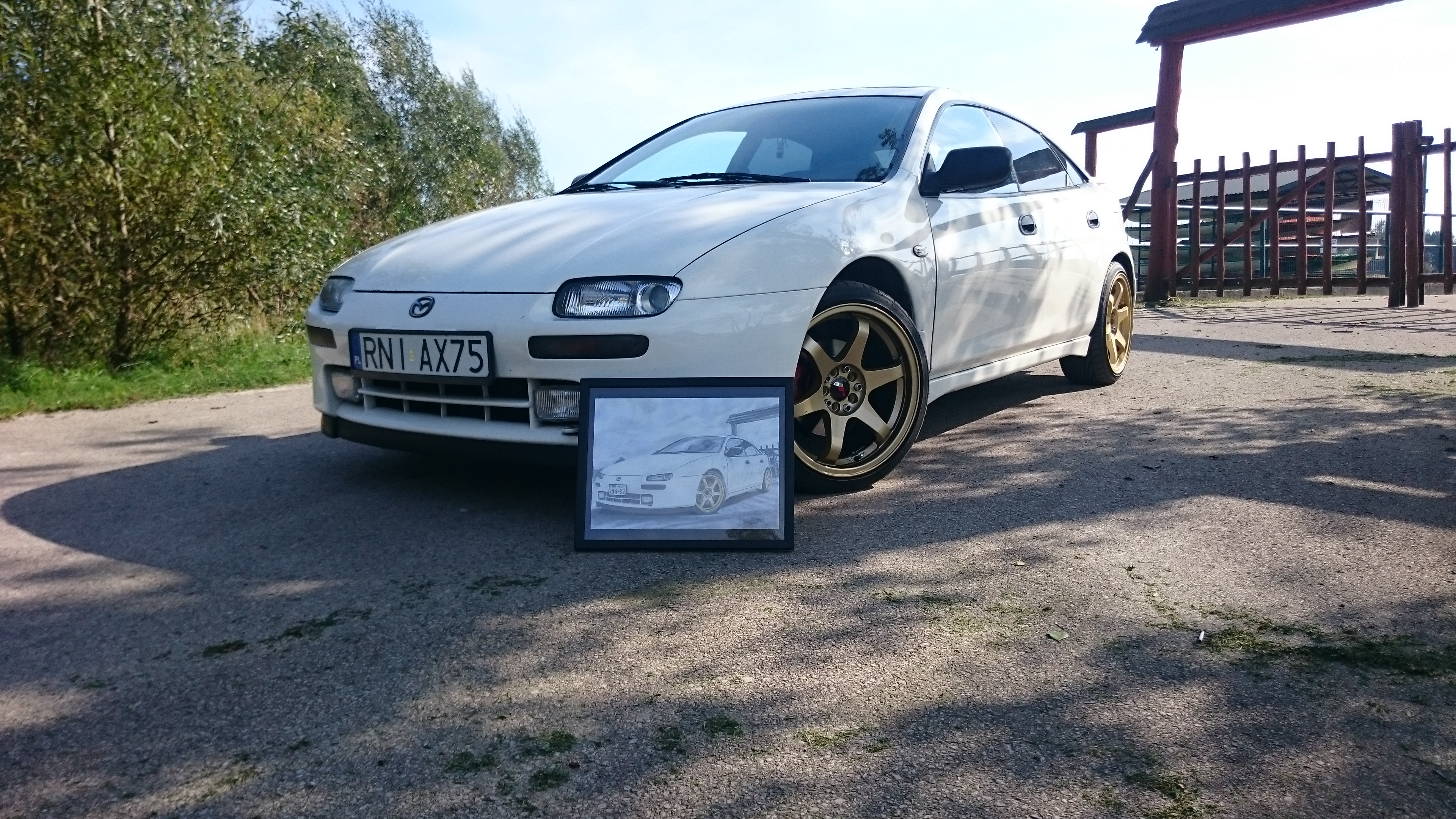

Jezdze Mazdami juz ponad 3 lata ale jakos nie moglem sie zebrac zeby sie tutaj zameldowac a dzisiaj chcialbym przedstawic swoja biala Madzie z KF-em pod maska ktora zakupilem w lutym tego roku w Oswiecimiu (trzecie auto, trzecia mazda, trzecia 323F BA :D pozostal ogromny sentyment po pierwszej Madzi i jak narazie nie widze sie w innym aucie) od milosnika marki (nie ma go niestety na forum) ktory sprowadzil ja osobiscie z niemiec w 2010 roku i naprawde dbal o nia jak mogl dlatego jej stam wedlog mnie jest b.dobrym jak na 23 lata :P Autko w chwili zakupu stalo na ori felgach z GT tylko pomalowanych na bialo, progi mazdaspeed, tylne chlapacze niestety nie wiem co to dokladnie jest ale wygladaja konkret :D tlumik koncowy ulter, tarcze zegarow indiglo a po za tym zadbana seria bez rdzy ;) . Na wyposazeiu jest: cztery elektryczne szyby, elektrycznie sterowane i podgrzewane lusterka, elektryczny szyber dach, przednie swiatla przeciwmgielne, elektrycznie sterowane lampy.

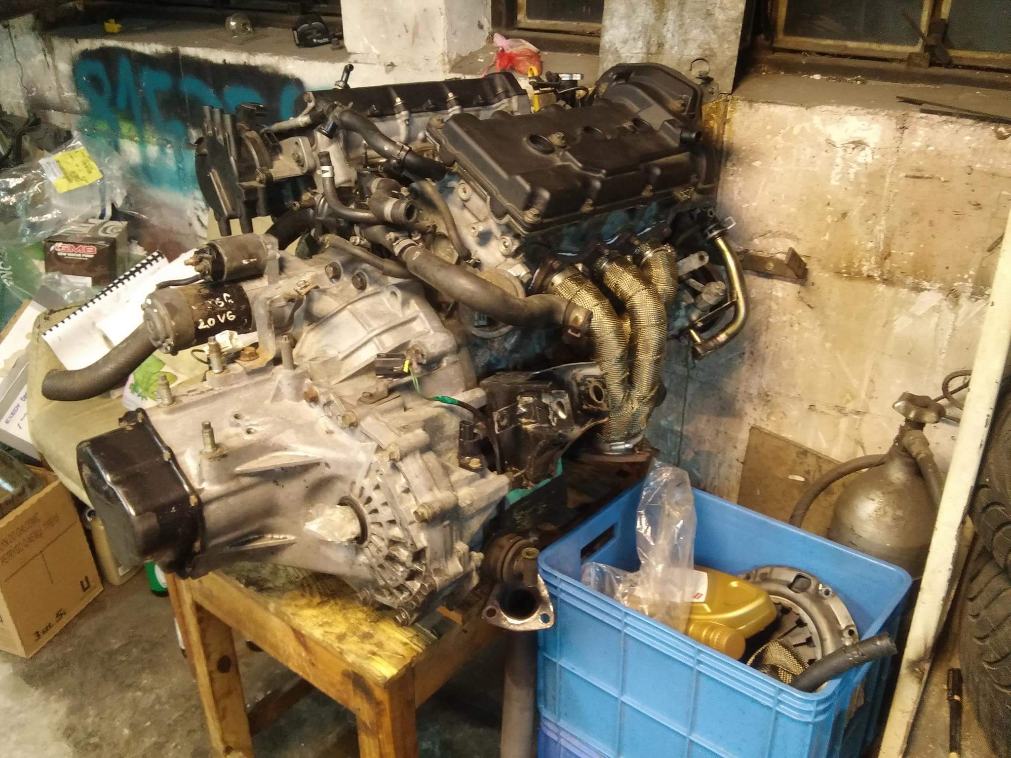

-najwazniejsze SWAP na KL-ZE ktore przyjechalo do mnie z Poznania i jest juz przygotowane do wlozenia (kompletny rozrzad, nowe paski, sprzeglo exedy i silnik zalanay olejem ENEOS SUSTINA 5w30)

w chwili zakupu

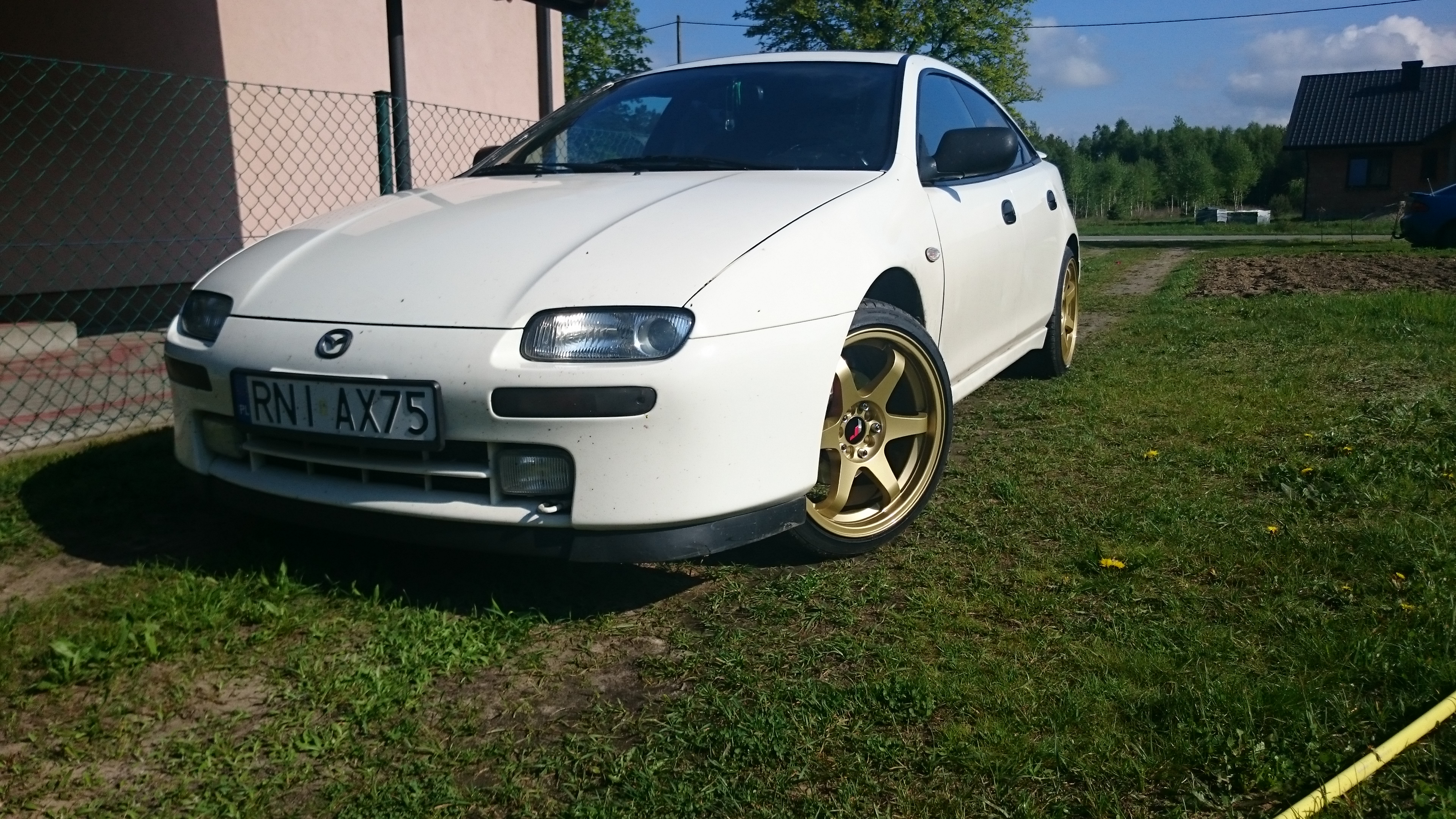

male zmiany :P
efekt prac przy podswietleniu
po zmianach ;)
ekwipunek do KL-a
silnik praktycznie gotowy tylko zalozyc kolektor ssacy
Madzia w realu i na kartce papieru :)
