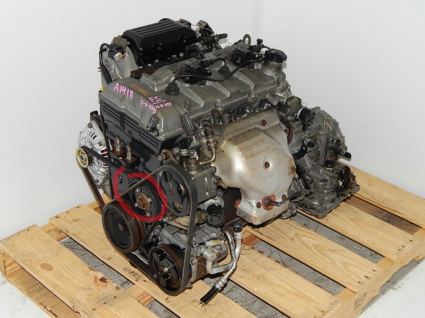

lukaszrg napisał(a):Pompa wody nie jest na rozrzadzie. Można ją w każdej chwili wymienić
Jest tu gdzieś jakiś admin? Proszę o kasowanie takich "mądrości"
bo jeszcze ktoś to klepnie u mechanika, że niby na forum piszom szerokości
grzech
grzech
lukaszrg napisał(a):Gdzie tu widzisz pompe wody. Na rozrzadzie jest tylko napinacz i rolka. Wiem co mówię bo już robiłem kilka tych silnikow. A pompę wody zaznaczyłem
Zgoda – na rozrządzie nie jest ale pompa siedzi pod nim. Opisywałem na 13 stronie wątku.
