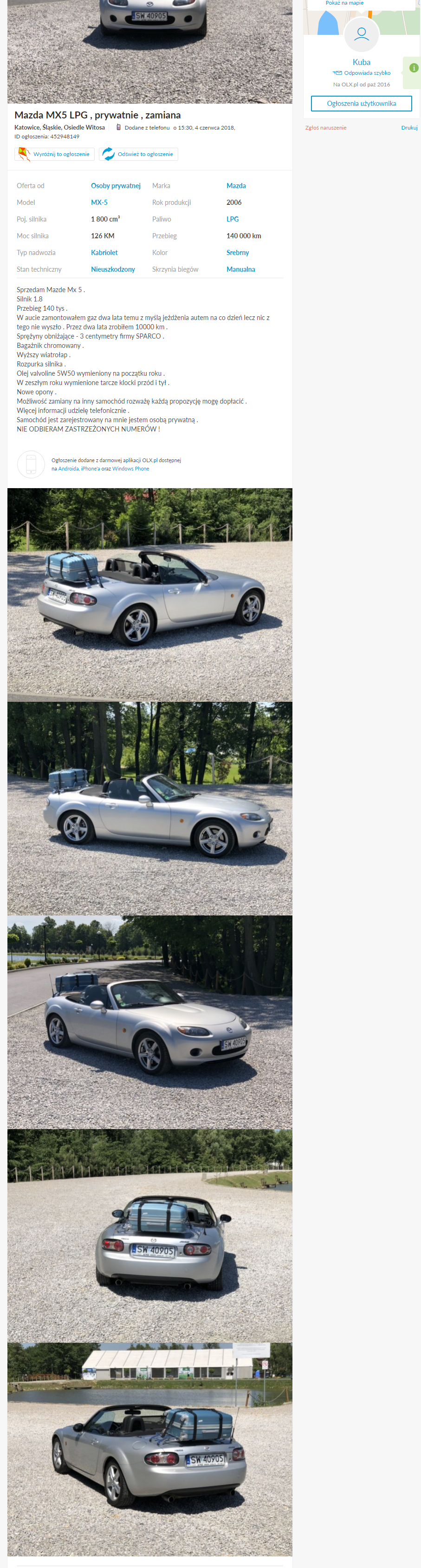

Nie polecam Mazdy MX-5 NC 1.8 z LPG; VIN JMZNC188260107176; Nr rej. SW 40905 sprzedawanej w Katowicach.
Opis niezgodności z ofertą i deklaracjami sprzedawcy:
– w ogłoszeniu rok produkcji 2006, tak naprawdę 2005,
– w ogłoszeniu przebieg wynosił 130 tys., na zegarach jest 144 tys. (w międzyczasie zmienione na 140 tys. w ogłoszeniu),
– właściciel twierdził, że cała w oryginalnym lakierze, tak naprawdę pół auta lakierowane, lewy tylny błotnik szpachlowany,
– właściciel zarzekał się, że nie ma w ogóle rdzy, tak naprawdę wychodzi na obu tylnych nadkolach i na rancie maski + klasyczne wykwity przy oświetleniu tylnej tablicy rejestracyjnej; na kanał nie wjechałem bo trafił mnie szlag po wstępnych oględzinach, ale patrząc z boku pod auto było też widać ślady rdzy pod spodem,
– dźwignia zmiany biegów bardzo mocno drga na biegu jałowym, świece mają niby tylko 10 tys. km.
Auto nie jest tragiczne, ale właściciel jest kłamczuchem i nie wiadomo co by wyszło przy bardziej wnikliwej diagnostyce. Nie wspominam o tym, że dzień przed oględzinami rozmawiałem z nim telefonicznie i mówiłem, że mam do niego prawie 400 km pytając czy gwarantuje wszystkie informacje z ogłoszenia i korespondencji przez olxa. Oczywiście telefonicznie gwarantował, a przy oględzinach robił z siebie idiotę. Na żądanie zwrotu moich kosztów paliwa wsiadł do samochodu i pojechał. Może komuś zaoszczędzi to wycieczki.
