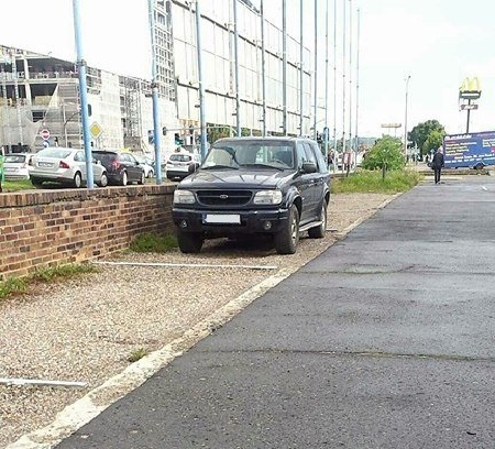

Postprzez Neonixos666 » 6 sie 2016, 19:36
ten ze zdjęcia kojarzy m się z amerykańskimi filmami :P
Posty: 9505 (54/244)
Postprzez Beny » 6 sie 2016, 20:32
Wóz gangsterów <faja>
Posty: 8657 (86/84)
Postprzez zelka » 6 sie 2016, 20:55
Albo rządowe auto rodem z Łoszingtonu. :D

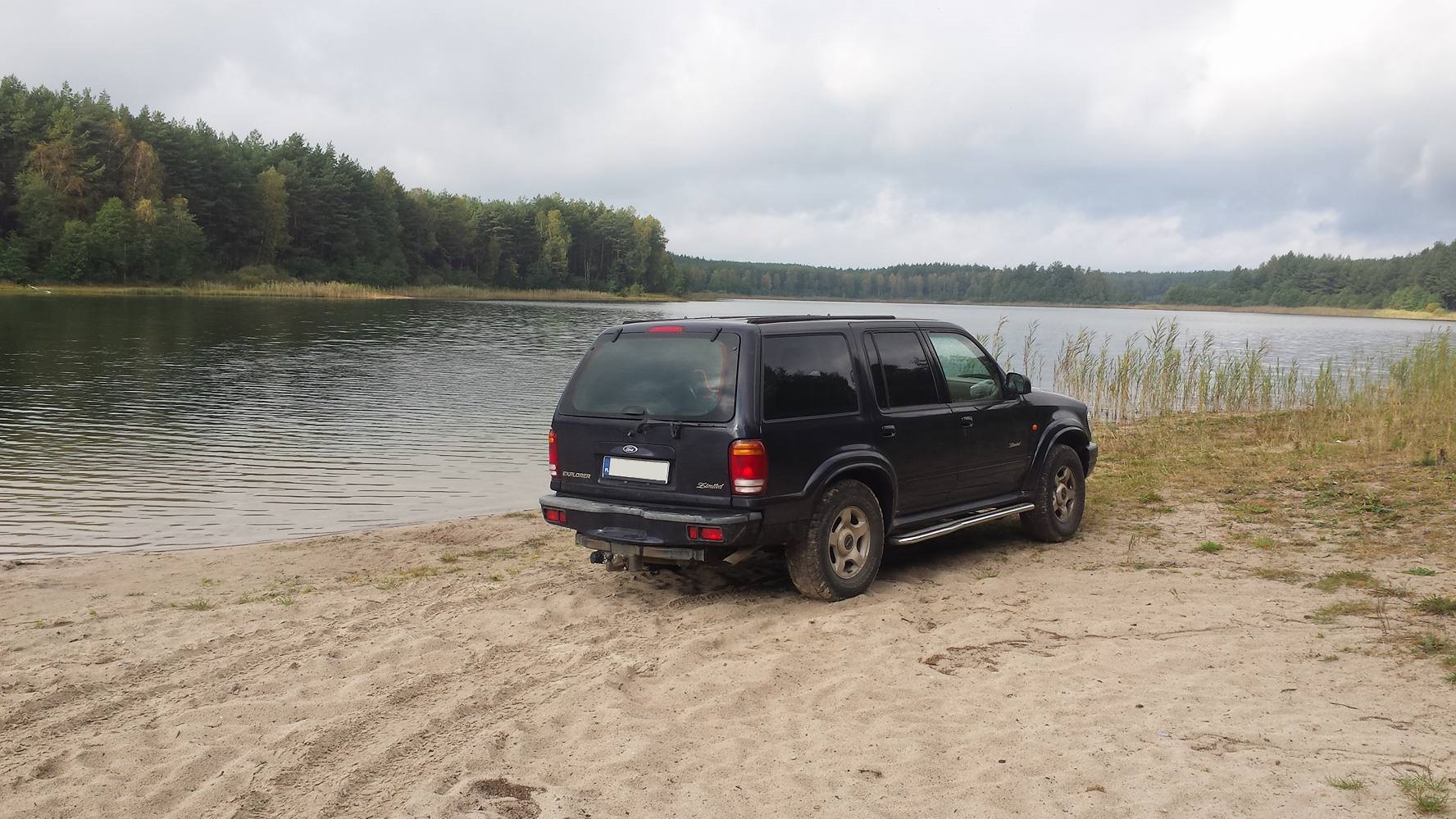

Weekend na Kaszubach za miastem, piękna sprawa polatać sobie lajtowo po lasach i polach...ot taka turystyka.
Komfort wybierania garbów i innych nierówności na leśnych drogach bez porównania z Parchem Y60 (to auto płynie, prawie jak hummer Robbiego Gordona:P).
A i czasem się wjechało w co fajniejsze miejsce.

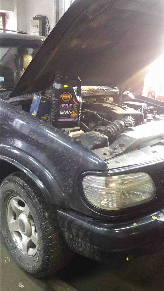

Postprzez slisman » 31 paź 2016, 00:14

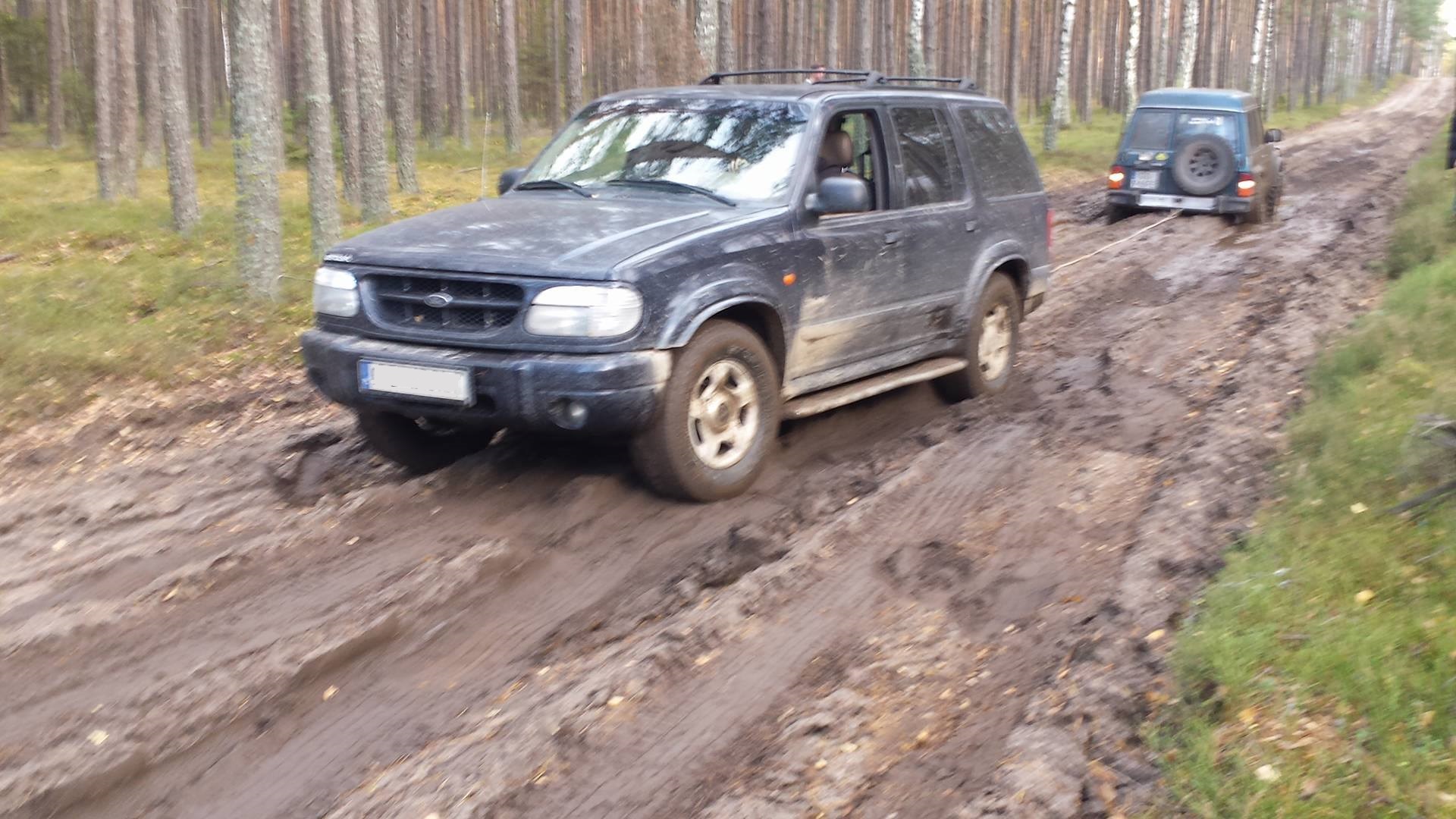

Role się odwróciły i to Explorer wyciągał Patrola.
Generalnie tutaj błachostka, ale patrol po prostu zawisł dwoma mostami. Fajna droga, dalej mocno rozjeżdżona przez sprzęt do zwózki drewna. Koleiny miały nawet 0,5 a ja pełne gacie jadąc grzbietem – jakbym się zsunął (a miotało na boki na tych moich oponkach) to byłoby trochę roboty z wyciąganiem. Ale przyjemnie fordzisko śmiga, aż miło w takich terenach lekkich, potem trochę górek i podjazdów, ale bez ekstremów – czyli niedziela na relaxie.
P.S. Olej zmieniony przy przebiegu 198 340 km jakoś (jutro sprawdzę i najwyżej zmienię :P). Penrite 5W40, ponoć premium i z pewnego źródła (Bestoils.pl tak jak roxygenium przykazał) :) Godny następca Castrola Magnateca :P

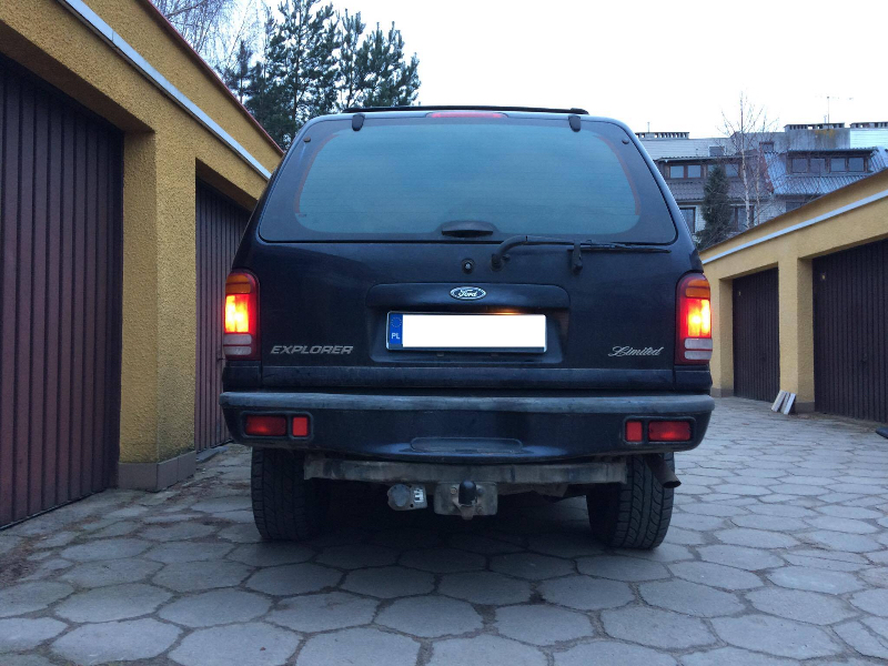

W końcu na pokład wpadły krótsze resory z dodatkowym piórem! :)
Jestem zaskoczony jaka jest różnica. Auto sporo poszło do góry, do tego tył pracuje znacznie lepiej niż wyklepane resory, mimo że powinno być twardo. A do tego wpadnie jeszcze lift.

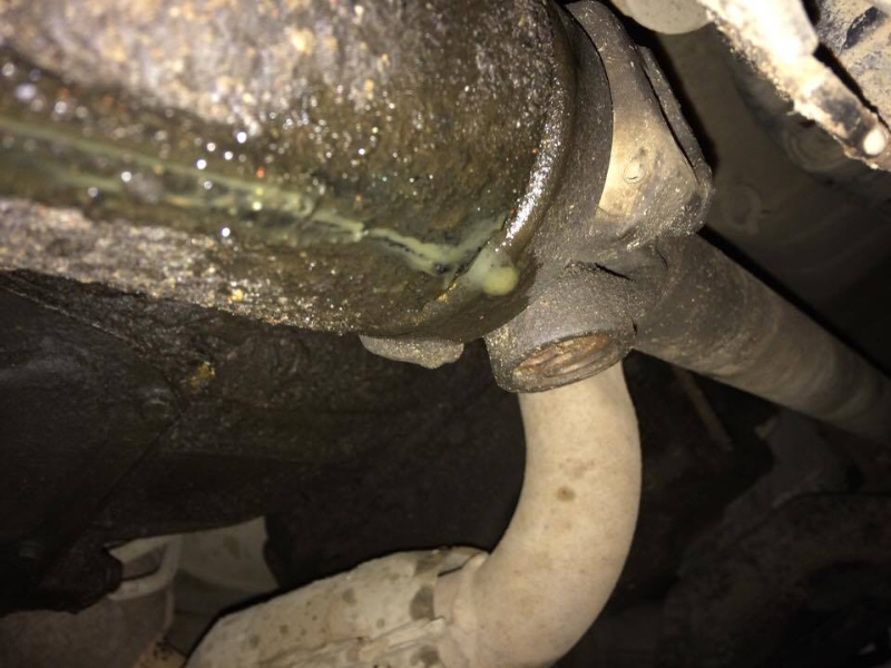

Do tego pocił mi się przedni most – wymieniono simmering wałka atakującego i można dalej jeździć.
Zęby zobaczyć jak nisko siedział tyłek zobaczcie zdjęcia wyżej.
