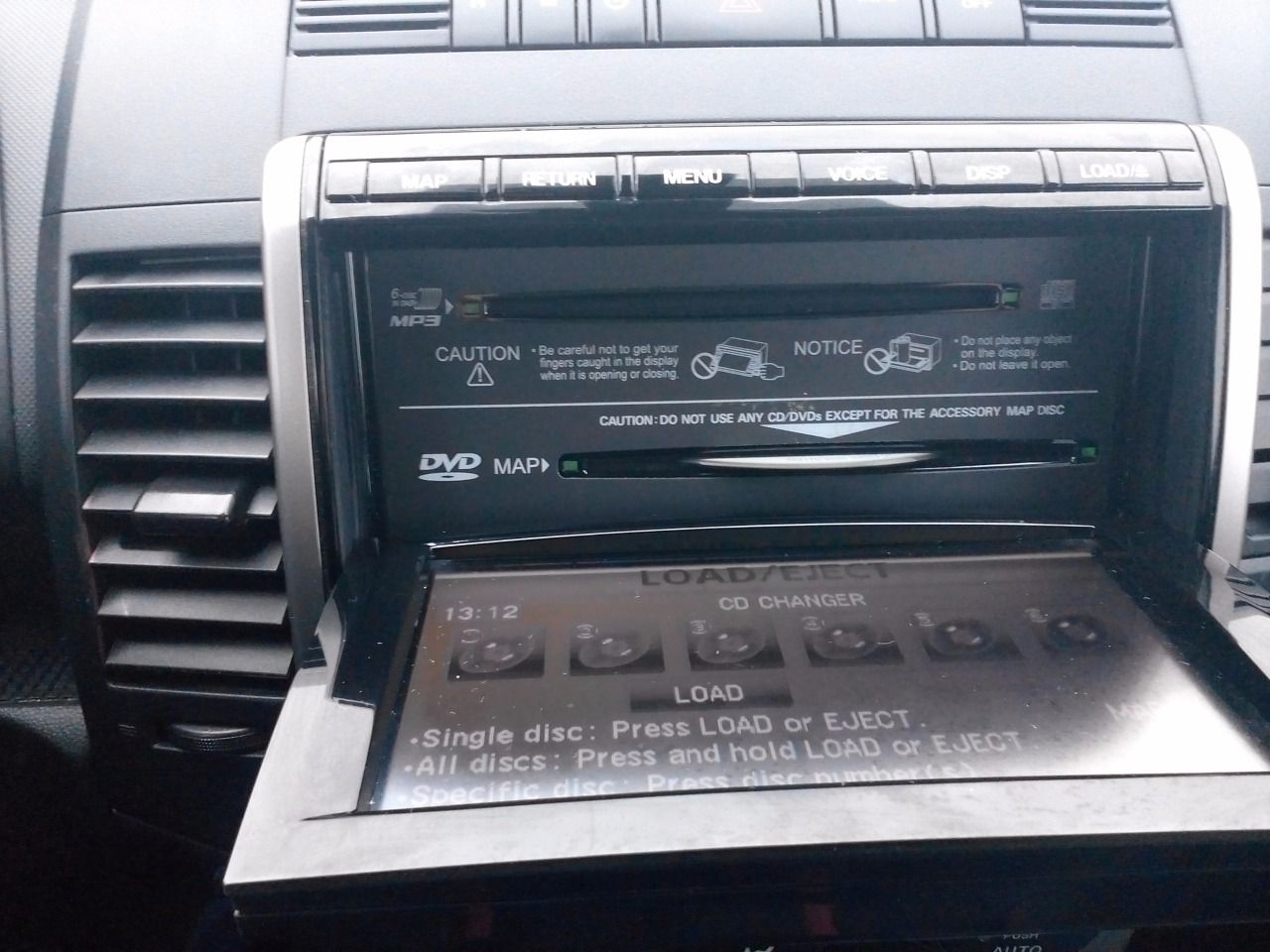

Szanowni, mam problem jak w temacie.
Podczas jazdy omyłkowo zamiast wyjąć jedną z 6 płyt CD wcisnąłem Eject od mapy z płytą DVD.
Nawigacja wypluła płytę, ale już nie chciała jej ponownie wczytać. Liczne próby wczytania jej ponownie bez rezultatu. Wciąga płytę w całości i po krótkim mieleniu z delikatnym zgrzytaniem wypluwa z czytnika. :(
Płyta, która jako ostatnia była w czytniku to kopia (VOLVO RTI mmm2 2014 DVD D), która działała przez ostatni rok.
Mam też oryginalną płytę 2009 Mazda Part No.GS1D 66 DZ0 C (K4238) – przy próbie wczytania identyczny efekt.
Nie próbuje również czytać innych płyt (DVD/CD). Czytnik z płytami 6xCD działa.
Zastanawiałem się nad odłączeniem akumulatora, ale jeśli to uszkodzenie mechaniczne to czy nie stracę dodatkowo radia?
Wydaje mi się, że nawigacji z płyty jest konieczna do uruchomienia radia.
Wymiana akumulatora tak czy inaczej będzie konieczna. Naprawa u specjalisty nie bardzo jest możliwa bo przebywam na obcej ziemi. Dokładnie na Bałkanach w Słowenii przez najbliższy rok lub dwa, gdzie ciężko znaleźć właściwego człowieka i jeszcze ciężej mu wytłumaczyć w czym rzecz <co?>

Może ktoś poradzi co z tym zrobić, nie wiem nawet jak wyjąć tą nawigację.
Mazda 5, 2009 Pb, SPORT
real foto nawigacji

Postprzez airbob » 14 lis 2017, 14:05
Temat mi znany.
Jeśli odłączysz akumulator to na wyświetlaczu pojawi się napis abyś skontaktował się z dilerem.
Trzeba załadować do napędu DVD płytę zawierającą soft startowy. Niestety twój napęd DVD jest uszkodzony. Da się to naprawić.

Postprzez fraso » 14 lis 2017, 18:30
Nie mam innej oryginalnej płyty. Auto zakupiłem 2 lat temu, nie przypominam sobie, żeby akumulator był w tym czasie odłączany. Czy posiadany prze zemnie "disc C" jest jednocześnie dyskiem startowym ?
Kluczowe pytanie, jeśli akumulator padnie lub zostanie odłączony to czy po uruchomieniu auta będzie działała kamera cofania bez włożonej płyty z nawigacją?
Aktualnie działa radio i kamera.

Postprzez airbob » 14 lis 2017, 21:04
Możliwe że na oryginalnym dysku C będzie ten soft startowy ale całkowitej pewności nie mam. Nie miałem okazji nigdy sprawdzić. Na pewno jest on na dysku A.
Jak by co to soft mam.
Po odpięciu akumulatora radio będzie grało jednak na czarnym ekranie będzie wciąż napis abyś się skontaktował z dilerem tzn. załadował soft startowy. Kamera nie będzie działała, nie załadujesz płyt audio do zmieniarki i nie zrobisz nic co do tej pory robiłeś przy użyciu ekranu dotykowego i przycisków w nawigacji.
Bez sprawnego napędu DVD nie załadujesz softu.
A tak z ciekawości wrzuć zdjęcia ekranu TUNERA i ekranu SOURCE, zawczasu ustalę jaki tam soft będzie odpowiedni.
Niestety te mechanizmy potrafią się psuć są dość delikatne, a o usterce właściciel dowiaduje się w momencie próby zmiany płyty. Nie wszystkie części zamienne do tego mechanizmu są dostępne. Te co są dostępne pozwalają na naprawę. Niestety jak się do niego dorwie jakiś amator to często uszkodzeniu ulegają części, które nie są dostępne i wtedy tylko wymiana całego mechanizmu. Niestety już kilka takich nawigacji miałem.
