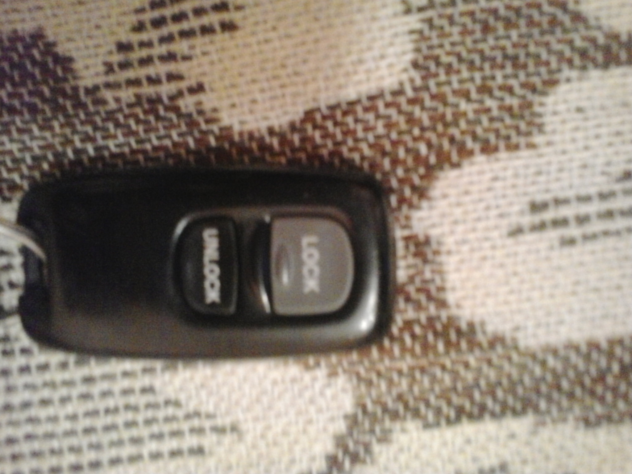

Postprzez alk80 » 5 lis 2017, 18:04
daj zdjęcie pilota

Postprzez mike5588 » 5 lis 2017, 19:16
Prosze bardzo

Postprzez Beny » 5 lis 2017, 19:58
Taki jak w premacy.Może uszkodzony lub coś robisz nie tak przy kodowaniu.
