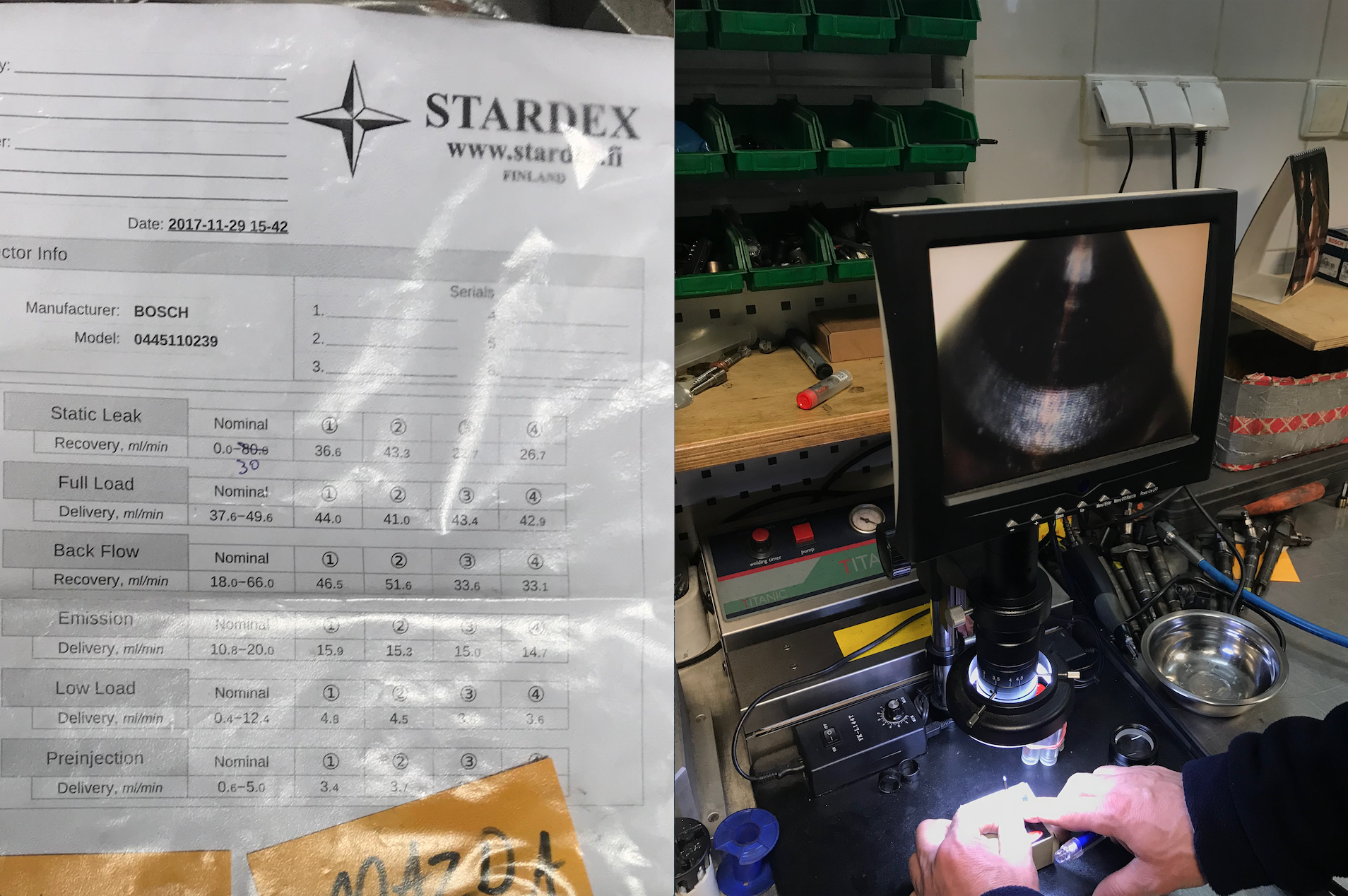

Czujniki wszystkie przeczyściłem i kable posprawdzałem. Przy okazji zauważyłem, że kabel od czujnika ciśnienia oleju został prawie stopiony przez to że dotykał katalizatora.
Filtr wymieniłem, ale nadal jest to samo.
Obecnie samochód stoi w serwisie specjalizującym się w układach paliwowych Diesel.
Póki co dowiedziałem się że wtryski są w kiepskim stanie.
Po dłuższej gadce z szefem okazało się, że te wtryski w ogóle nie są od tego silnika.
Mają numer 0 445 110 239 i są montowane w silnikach o mocy 90KM, a mojej Mazdzie wg. VIN jest 109KM.
Ale szef powiedział, że objawy czkawki raczej nie są spowodowane wtryskiwaczami. Także zamontują mi odpowiednie wtryskiwacze i dostanę samochód na jazde próbną i będą szukać dalej.

Wtryskiwacze są zregenerowane, dostosowane do silnika o mocy 109KM.
Wymieniony czujnik ciśnienia paliwa na listwie CR (podobno wartości nie były dokładne, trochę oscylowały).
Jeżdzę I dzień i nie zdarzyły się jeszcze żadne szarpnięcia i przygasania.
Za tydzień zdam relacje czy ta operacja całkowicie usunęła problem.
