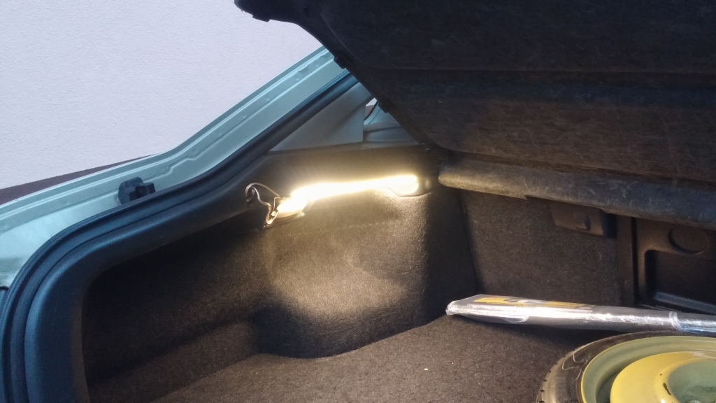

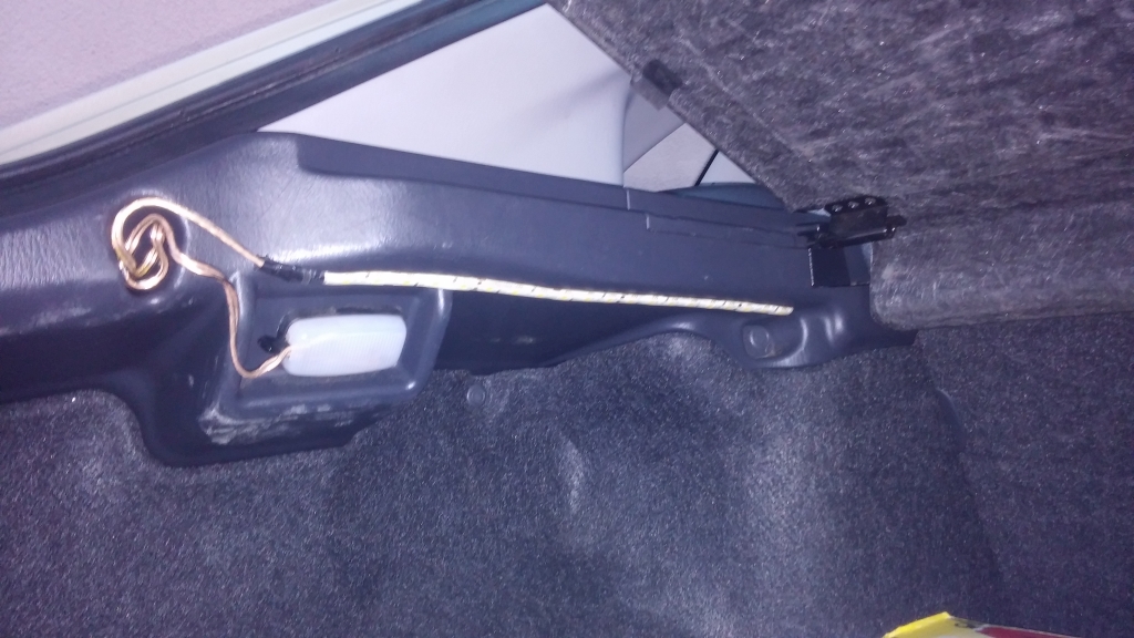

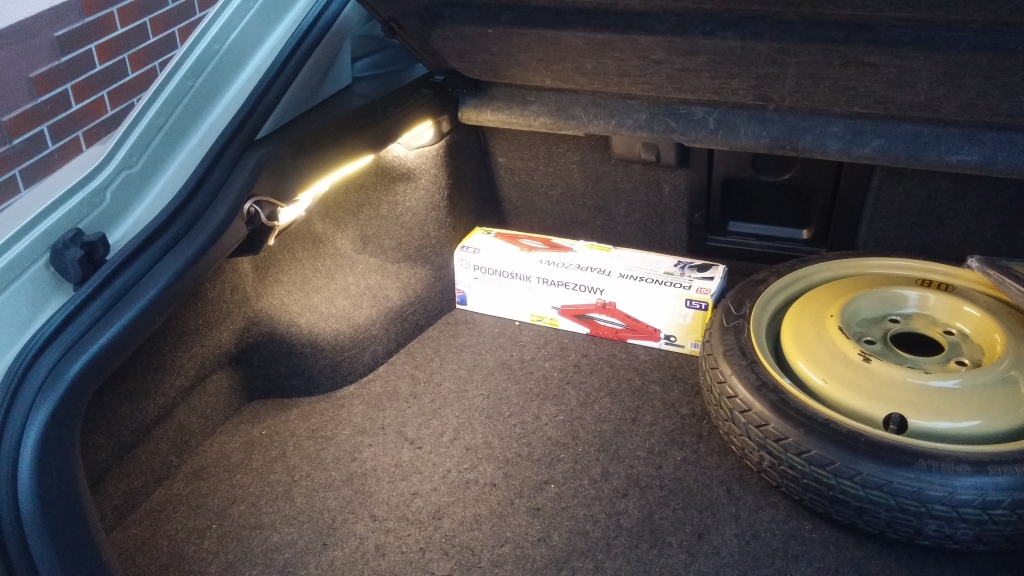

Jako, że trochę listwy led leży sobie w szufladzie to postanowiłem ją wykorzystać do oświetlenia bagażnika. Na razie z jednej strony, muszę przeciągnąć przewód na drugą stronę, druciarstwo będzie ładnie schowane, na razie instalacja próbna ;).
PS Pokrowiec na dojazdówkę się kupuje ;)
Efekt:

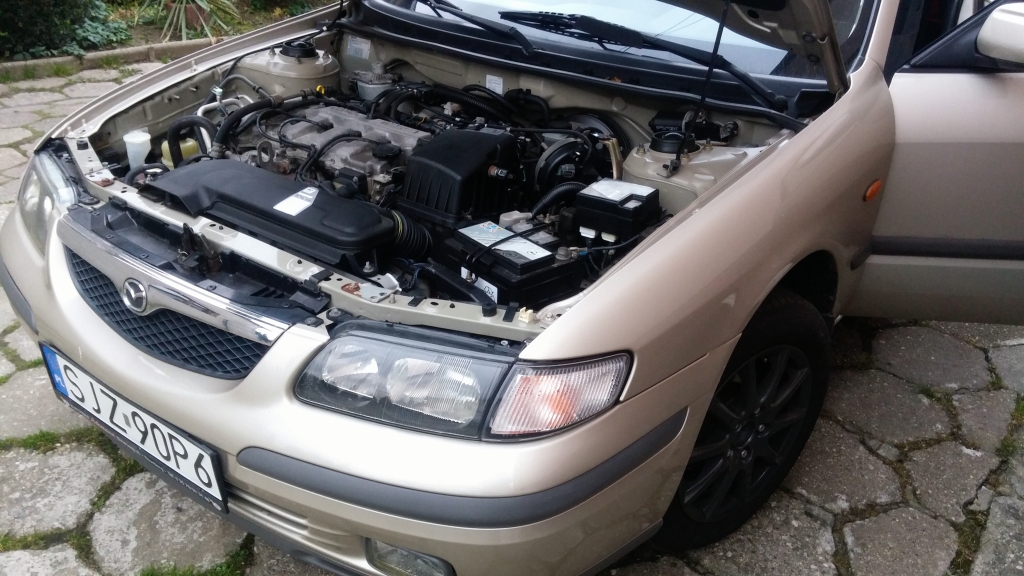

Postprzez Nathan » 13 sty 2015, 18:03
Dziś Mazda dostała nowe świeczki – Denso K20TT i filtr powietrza Knecht LX 542.
Przy okazji jednej przesyłki przyszedł też filtr oleju Knecht OC 195, wymiana oleju w przyszłym miesiącu. Planowany olej to VALVOLINE MaxLife 5W40.
Po wymianie filtra i świec uspokoiły się skoki obrotów i poprawiła się elastyczność. :) Stary filtr był mocno zabrudzony.

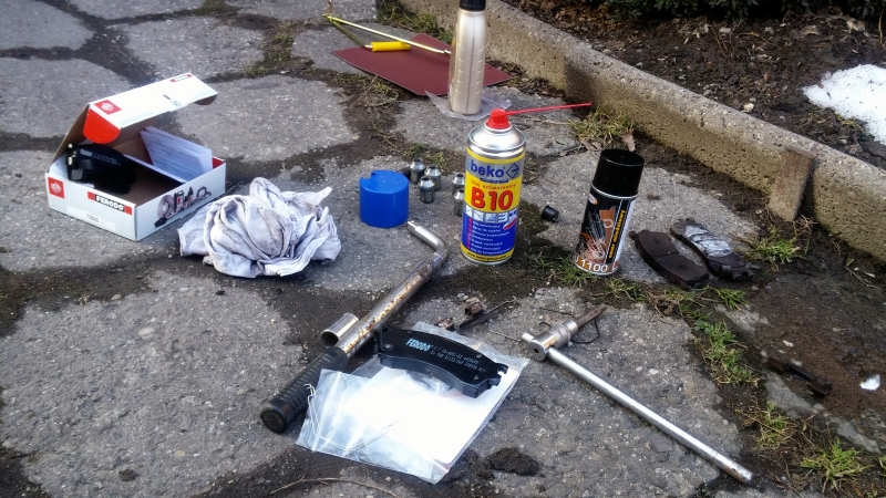

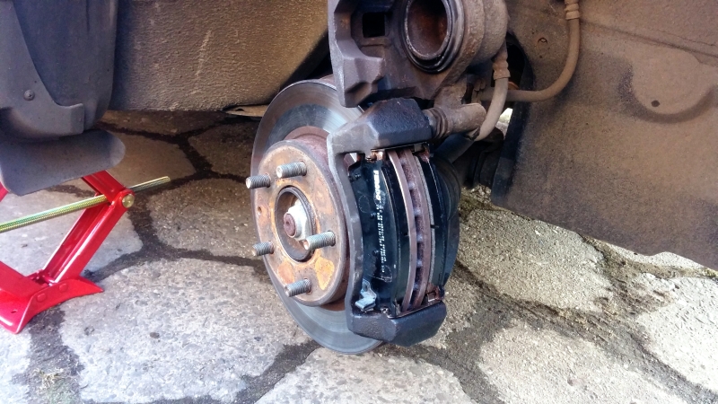

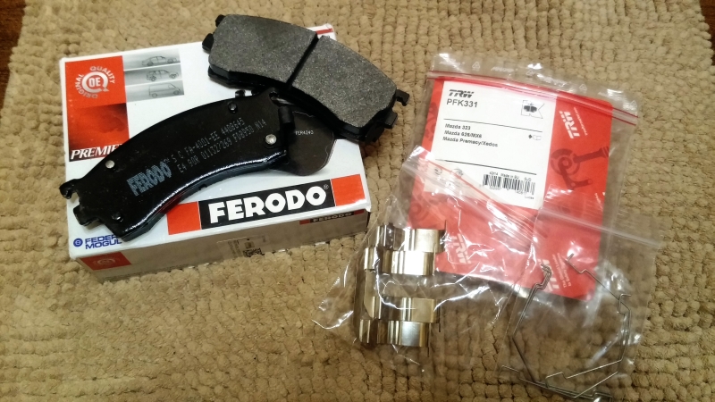

Postprzez Nathan » 27 lut 2015, 06:55
Mazda dostała nowe klocki i komplet blaszek i sprężynek na przód.
Przy pomocy zestawu małego majsterkowicza ;)

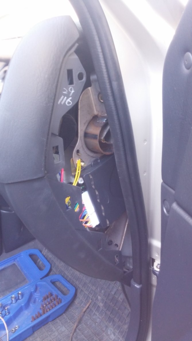

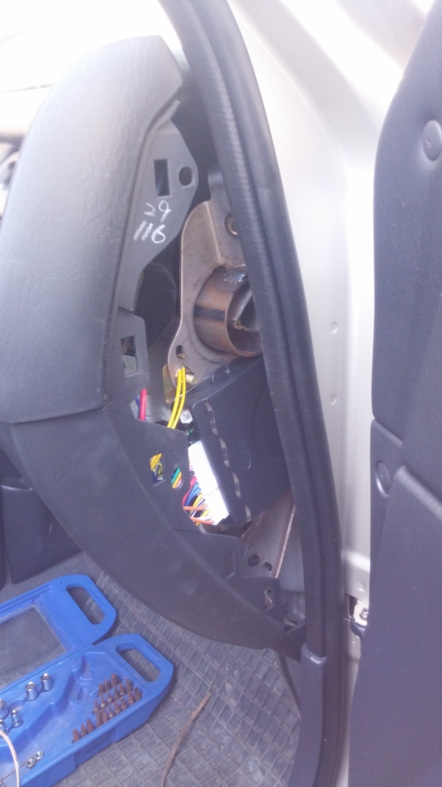

Postprzez Nathan » 23 mar 2015, 12:25
Zamontowany sterownik zamka centralnego Carprotect BX70s:
Dzięki poradnikowi kajola viewtopic.php?f=423&t=167054 wszystko sprawnie i szybko :)
Muszę tylko jeszcze kierunki podłączyć bo czasu nie starczyło :)

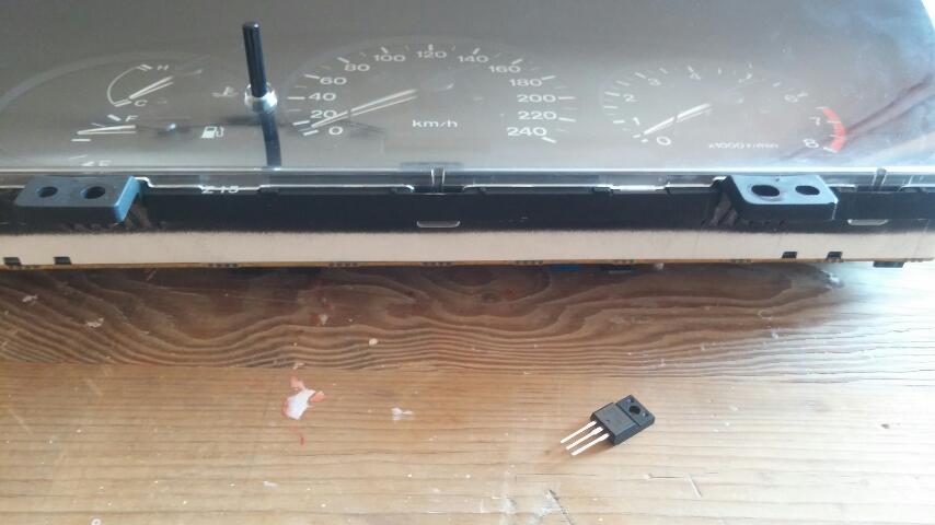

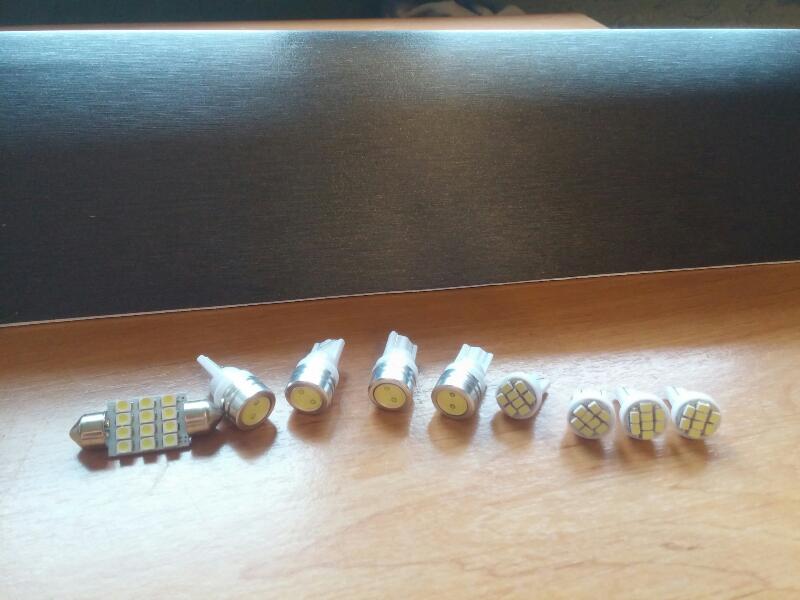

Postprzez Nathan » 26 kwi 2015, 18:50
Wiosenne grzebanie przy aucie :)
Naprawione oświetlenie wnętrza – wlutowany za zegarami mosfet IRF520.
Kupione ledy i okleina.
Oświetlenie nóg mam zrobione na ciepłych ledach (taśma ledowa) a te są zimne i musze któreś zmienić. Chyba będzie wszystko w ciepłym.
Okleina to szczotkowane aluminium kolor grafitowy.

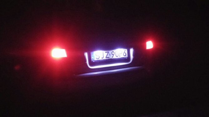

Na razie oświetlenie rejestracji:

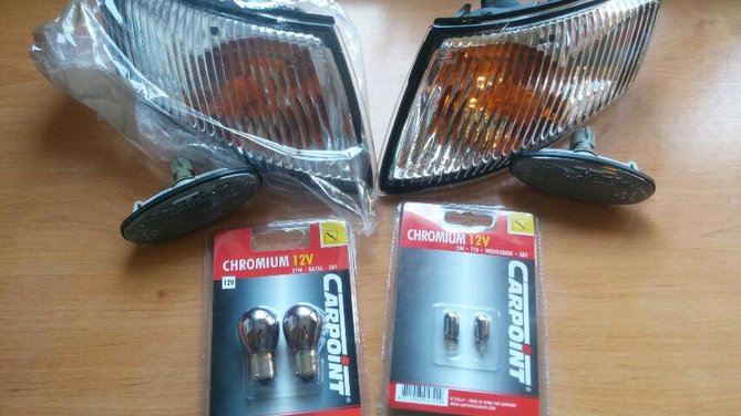

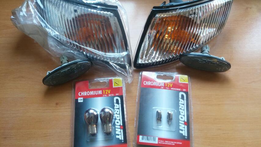

Ostatni zakup:
Niestety jeden z przednich migaczy przyszedł uszkodzony (złamany zaczep) i czekam na reklamację.
Zastanawiam się jak wyciągnąć żółte filtry...
Boczne z żarówkami zamontowane (auto przed myciem ;))

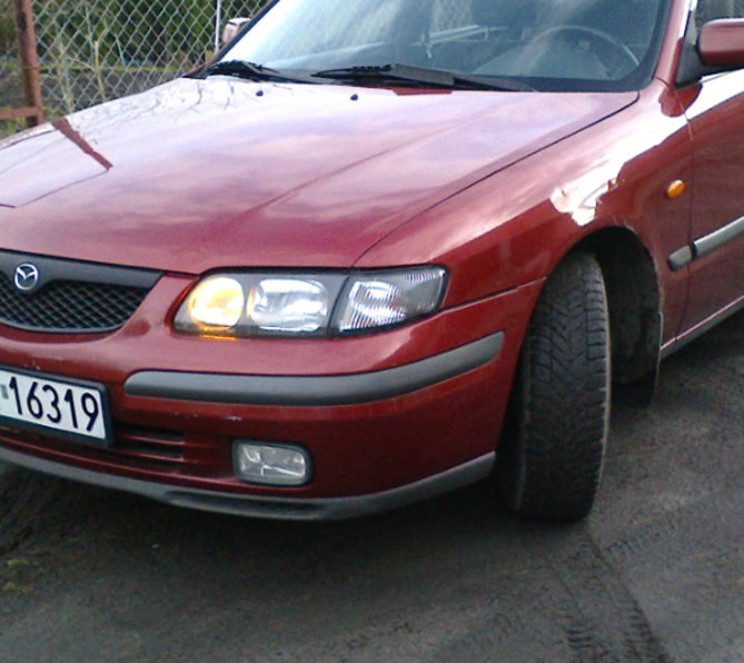

Postprzez mark.87 » 26 kwi 2015, 19:09
Nathan napisał(a):Zastanawiam się jak wyciągnąć żółte filtry...
Bardzo prosto,male szczypce i wycinasz po trochu, u siebie zajelo mi to 5minut a efekt taki

Postprzez bitelsik » 27 kwi 2015, 17:39
Ja w swojej Mazdzie rozkleiłem kierunki, wyjąłem z nich ten pomarańczowy filtr i pomalowałem na czarno część odbłyśnika. Wygląda to dużo lepiej, a roboty przy tym niewiele.

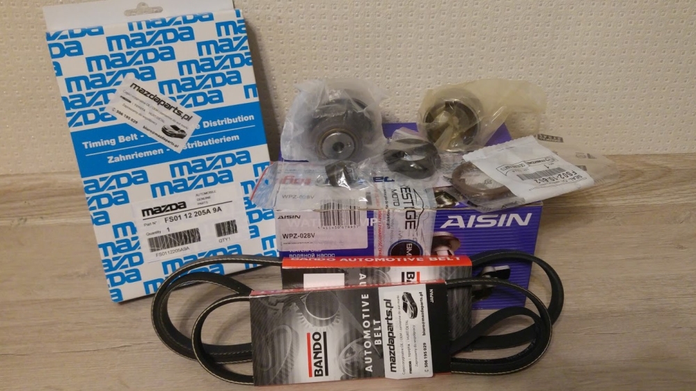

Postprzez Nathan » 18 paź 2017, 14:05
Pozwolę sobie podbić wątek.
Po diagnozie mechanika okazało się, że sprężanie na 2 pierwszych cylindrach to zaledwie 3 bary, bez zmian po próbie olejowej. Podjąłem decyzję o remoncie silnika.
Kompletny remont plus nowe sprzęgło Valeo plus kompletny rozrząd kupiony na mazdaparts.pl (super obsługa i kontakt :))
Koszt zrównał się z kwotą, jaką zapłaciłem 3 lata temu za auto ;), ale mam nadzieję, że trochę teraz pojeżdżę :)
