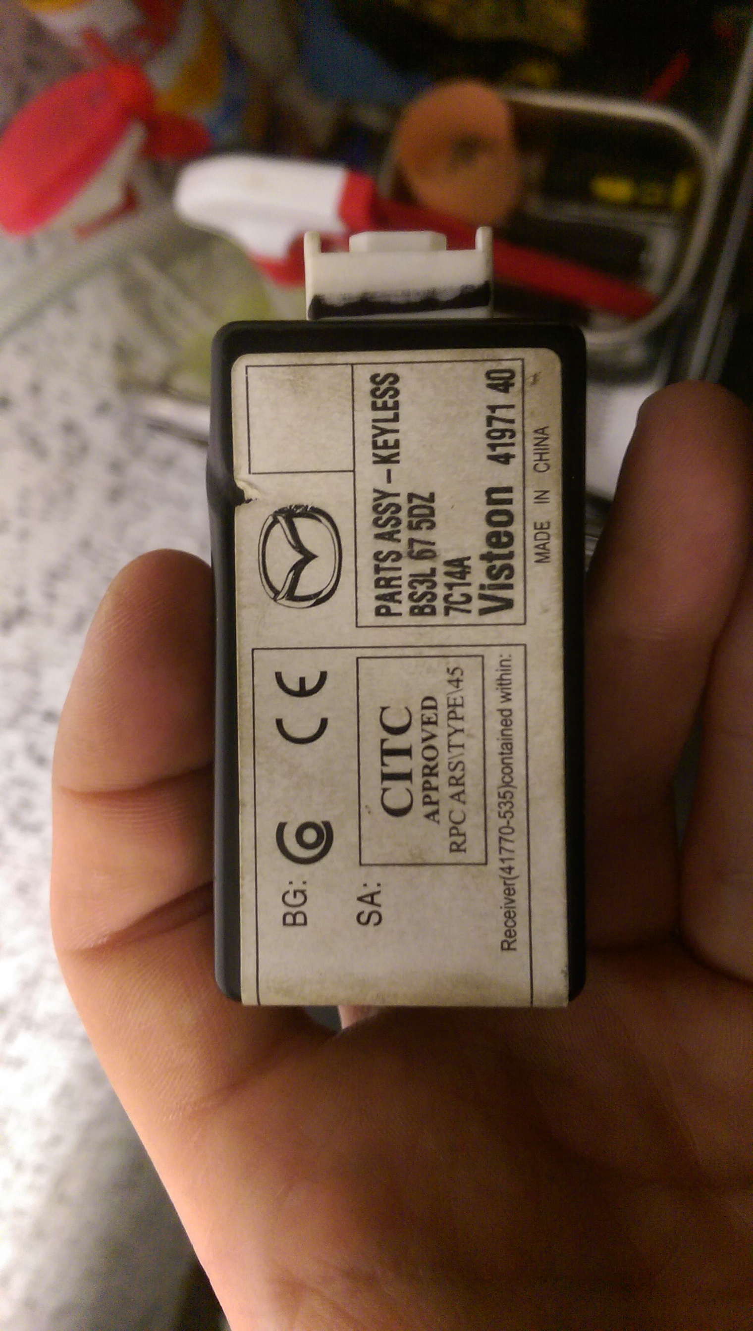

Witam Wszystkich serdecznie odświeżam temat i proszę o waszą pomoc otóż problem polega na tym iż nie działa mi centralny z pilota. Posiadam mazde 3 1.6b z 2005 r. kluczyk to scyzoryk
Sprawdziłem zamek w drzwiach i wszystko wygląda wporzadku , bezpieczniki również ok.
Centralny działa z kluczyka wszystkie drzwi zamyka i otwiera, a z pilota nic. Mazde niedawno kupiłem i próbuje to zrobić stąd proszę was o pomoc co jeszcze sprawdzić
Wyjąłem schowak pasażera i znalazłem dwie kostki białą na 6pinów połączonej do tego urządzenia o nazwie keyless co to dokładnie jest ?
I czarna na 19 pinów do niczego nie podłączona
Proszę o jakąś pomoc.
Co to za moduł ??

Postprzez Kuba2020 » 13 mar 2016, 18:25
Witam ponownie. U mnie centralny z kluczyka działa ,tylko z pilota nie. Ta czarna długa kostka jest od fabrycznego alarmu , ta mała biała kostka która jest podłączona do tego modułu ze zdjęcia to cała centrala keyless odpowiedziała za sterowanie centralnym z pilota. Ja swoją wymieniłem na inną sprawną ale dalej nie mogę sparować jej z pilotami. Sprawdziłem zamek w drzwiach kierowcy wydaje mi się że mikrostyki są ok sprawdziłem przewody idące z centrali do zamka i też jest przejście bezpieczniki ok. Jedyne co mnie nie pokoji to to że gdzieś na forum jednemu użytkownikowi nie działała szyba automatycznie w drzwiach kierowcy mimo ich kalibarcji jak udało mu się skalibrować w końcu tą szybę centralny z pilota ożył. Jednak ja nie mogę tego u siebie skalibrować nie wiem co dalej robić. Jakieś rady ?
