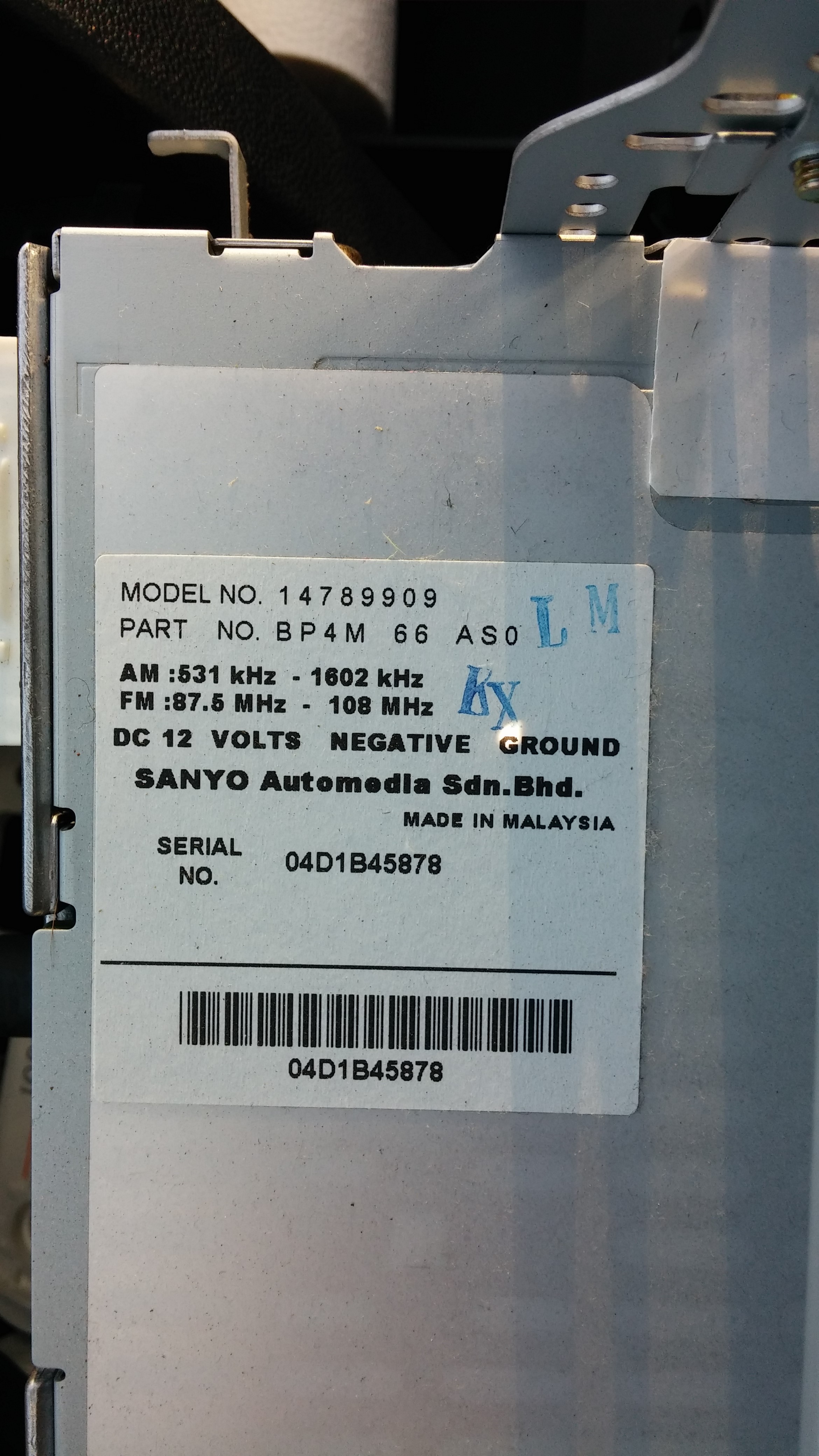

Działa z Sanyo nr 14789909 –> viewtopic.php?p=2946197#p2946197
Wersja xCarlink ze zworką <spoko>

Postprzez airbob » 25 paź 2017, 12:17
Może są różne wykonania Sanyo. Ja miałem dwa razy takie radio i było całkowicie inne w środku, nie było opcji robienia L716 bo nie było na nią przewidzianego miejsca. Linia ta była bezpośrednio podłączona do procesora i nie potrzebna była zwora. Mimo to xcl nie działał.
Masz jakieś zdjęcie naklejki tego twojego "cudownego" Sanyo ?

Postprzez KoGuT92 » 25 paź 2017, 17:18
Sprawdziłem – tak radio to Sanyo. Dodatkowo na płycie nie ma zworki L716. Model: 14793686. Z tyłu ma 4 złącza: Główną kostkę, zmieniarka, antena, Wyświetlacz.
Niestety zdjęcia nie cyknąłem, bo się śpieszyłem i musiałem wszystko poskładać.
Co najlepsze auto jest z 2006r., a radio z 2008r. więc ktoś już je wymieniał...
Ogólnie wychodzi na to, że czeka mnie chyba wymiana radia. Może ma ktoś Clariona na zbycie? xD

Postprzez radzix27 » 30 paź 2017, 18:42
airbob, naklejka w załączniku ;)

Postprzez airbob » 31 paź 2017, 00:35
Dziękuję. Jak będę miał jakieś Sanyo w rękach to porównam
