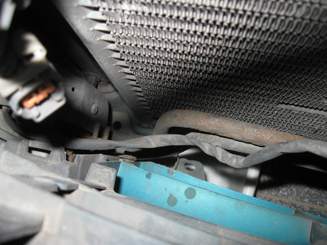

Szykujemy miskę o pojemności 5l i odkręcamy korek spustowy z chłodnicy nasadka 10 + kardan i przedłużka lub duży śrubokręt krzyżak
Jak spłynie płyn z chłodnicy zdejmujemy górny wąż chłodnicy – więcej miejsca

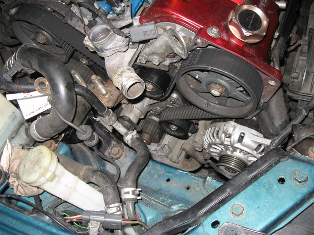

Przed zdjęciem pasków osprzętu luzujemy 4 śruby koła pompy wody klucz oczkowy 10
Luzujemy rolki napinające paski klucz oczko 17
alternator + kompresor klimy
wspomaganie + pompa wody (czerwone)
Wykręcamy śruby napinające nasadka 10
żółte kółko
tą rolkę możemy odkręcić i zdjąć łatwiej pasek zdjąć
i zdejmujemy paski

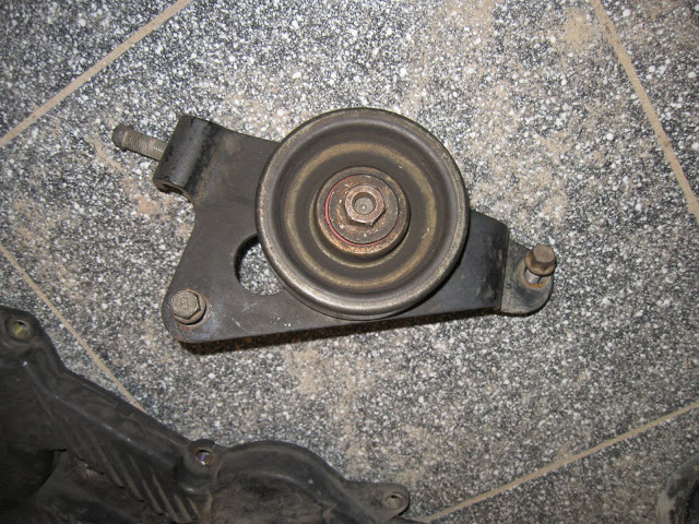

Następnie odkręcamy napinacz paska alternatora nasadka 12 i wyjmujemy

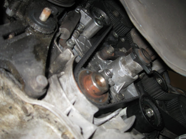

Odkręcamy 2 śruby napinacza hydraulicznego nasadka 12 dolną później górną
i zdejmujemy pasek

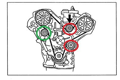

odkręcamy 2 rolki prowadzące (czerwony) nasadka 14 i rolkę napinającą (zielony) imbus chyba 8
Z miski do której wcześniej zlewaliśmy płyn przelewamy do jakiejś butelki lub bierzemy drugą miskę i podstawiamy pod pompę
luzujemy 5 śrub trzymających pompę wody (czerwone) zielony otwór od śruby łapy i czekamy aż zleci cały płyn z bloku, odkręcamy i wyjmujemy pompę

Zakładamy pasek rozrządu
Zaczynamy od rolki na wale przyda się osoba która przytrzyma pasek żeby nie przeskakiwał i zakładamy dalej do góry przeciwnie do kierunku wskazówek czyli
wał
rolka prowadząca
głowica przednia
rolka prowadząca
głowica tylna
rolka napinająca
