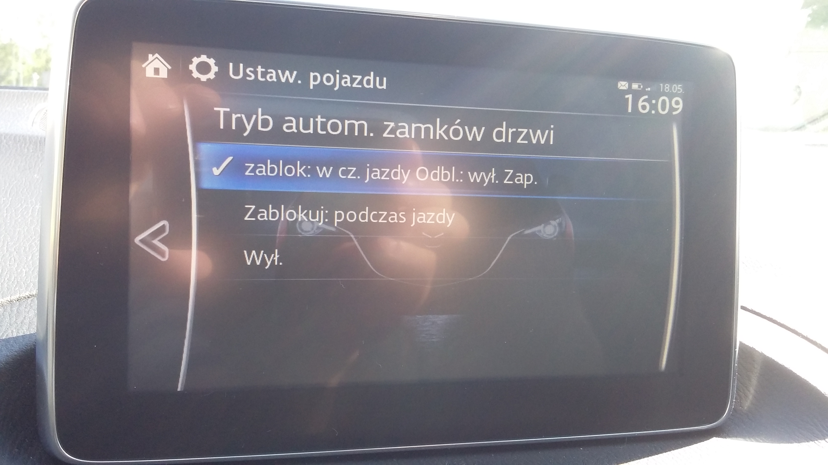

Postprzez garcia » 18 maja 2017, 15:54
Tak wygląda menu ryglowania.
