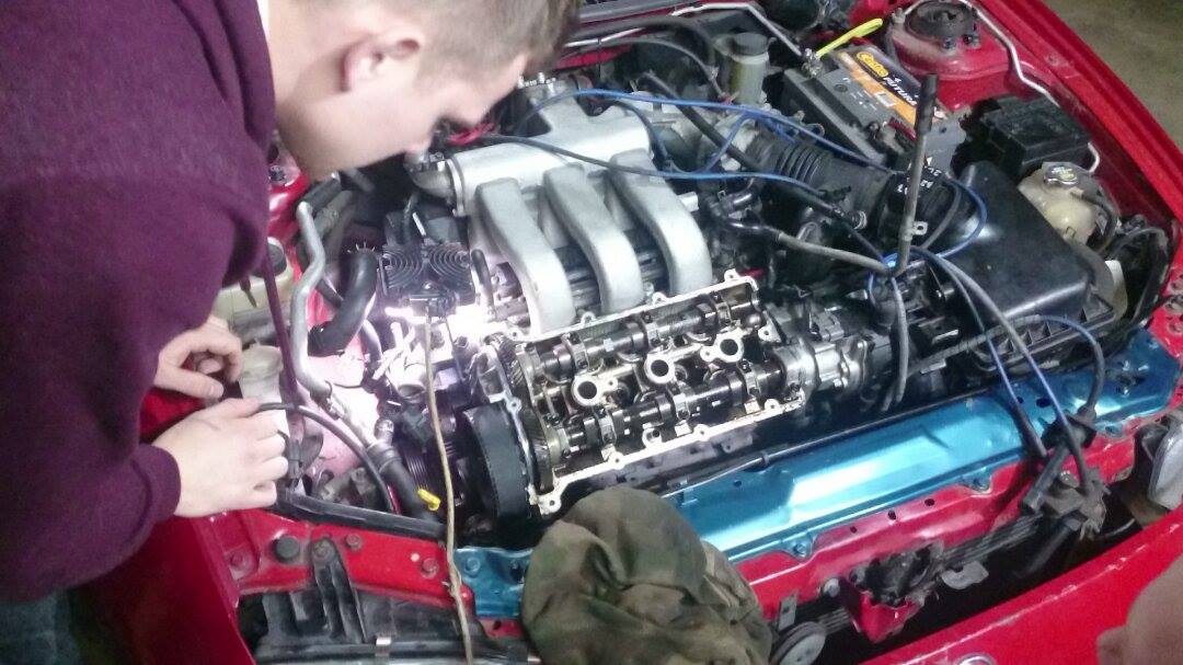

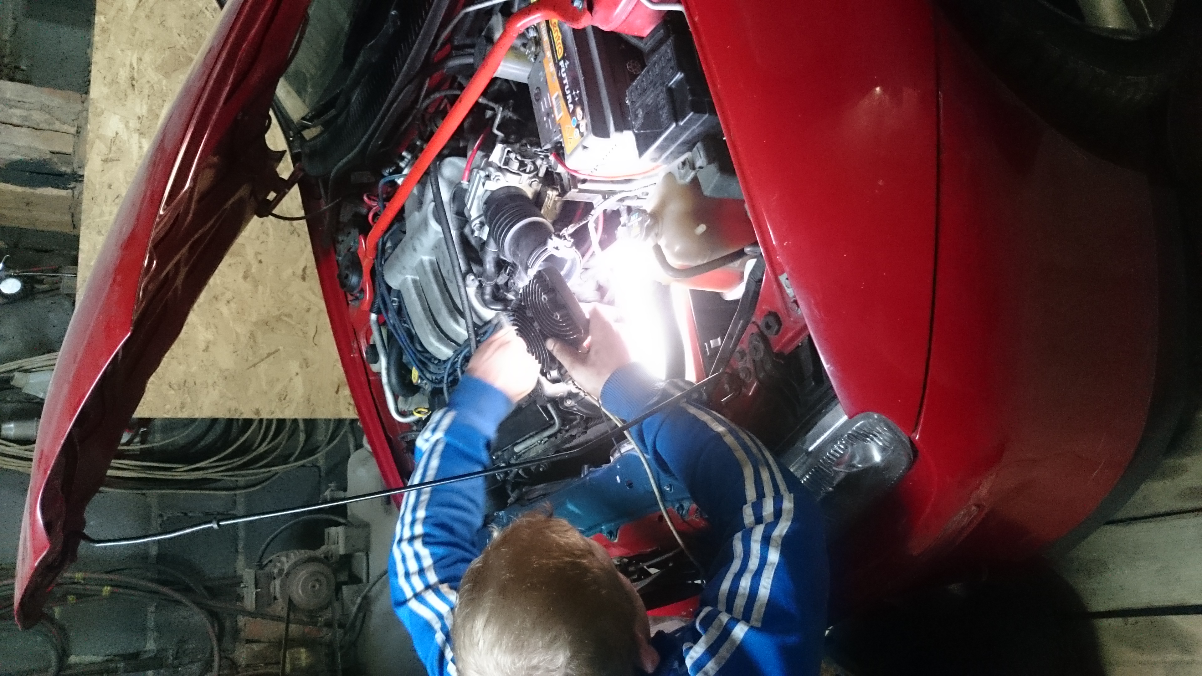

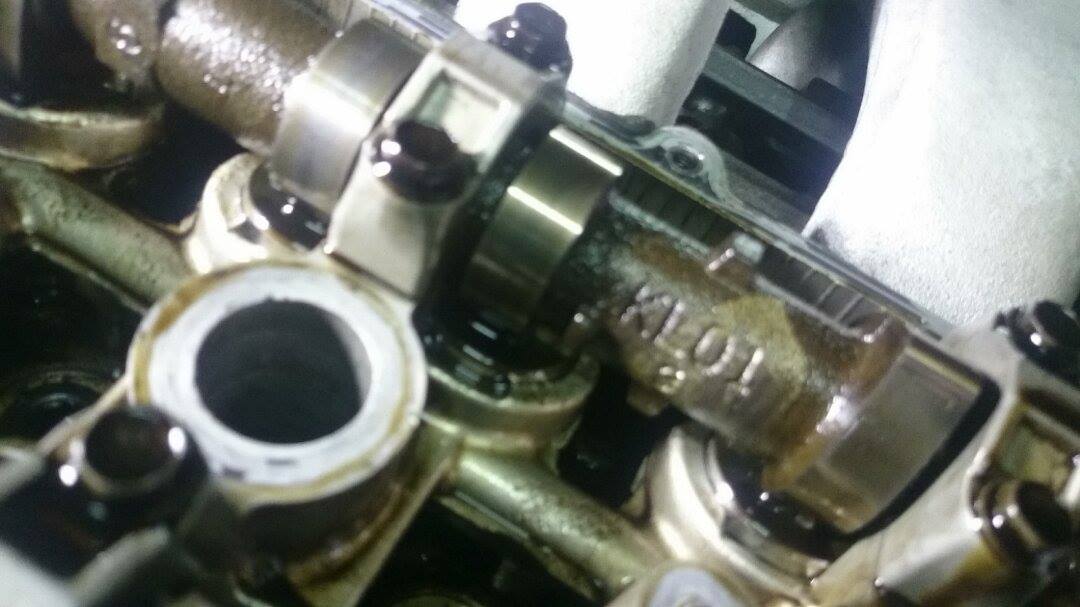

Postprzez Wiciu KL » 31 paź 2017, 00:01
Po ciężkim boju i wielu godzinach spędzonych przy pracy nad Mazdą udało się ją w końcu " ogarnąć " <jupi> Po rozwiązaniu jednego problemu pojawiał się kolejny..Ale nie poddawaliśmy się :D
Zajrzeliśmy do środka i trochę rzeczy wyszło na jaw. Jeśli ktoś śledzi ten wątek i go to interesuje to mogę powiedzieć, że wałki są KL01. Głębiej nie patrzeliśmy, bo nie było sensu rozbierać, ale obstawiam, że tłoki również są ze zwykłego KL'a. Tak więc na 99% jest to zwykły KL-DE na głowicach KL31.
Sami byliśmy ciekawi co tam w środku jest, bo nasza wiedza na temat tego silnika opierała się tylko na tym co usłyszeliśmy od poprzedniego właściciela. Fajnie, że coś się wyjaśniło i samochód nie jest już taką zagadką.

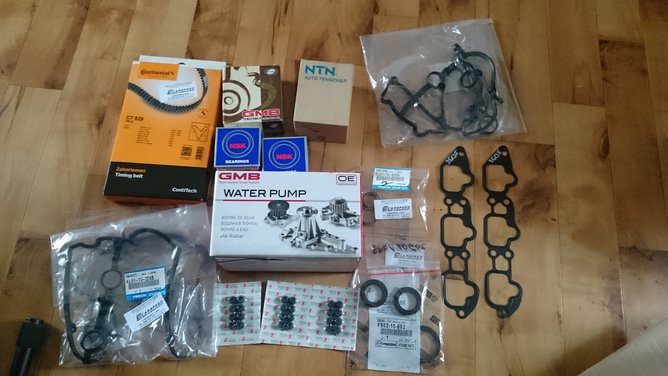

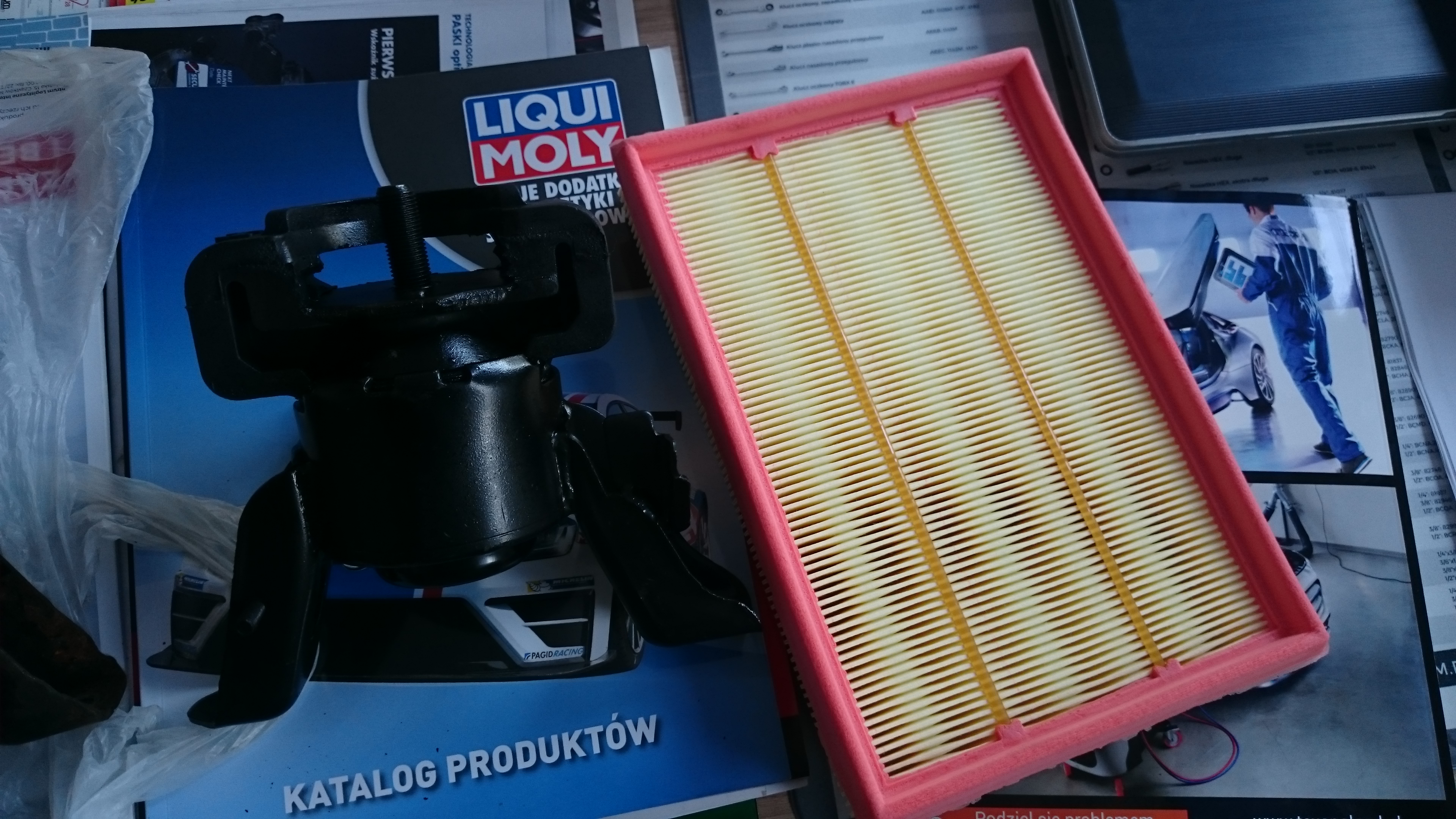

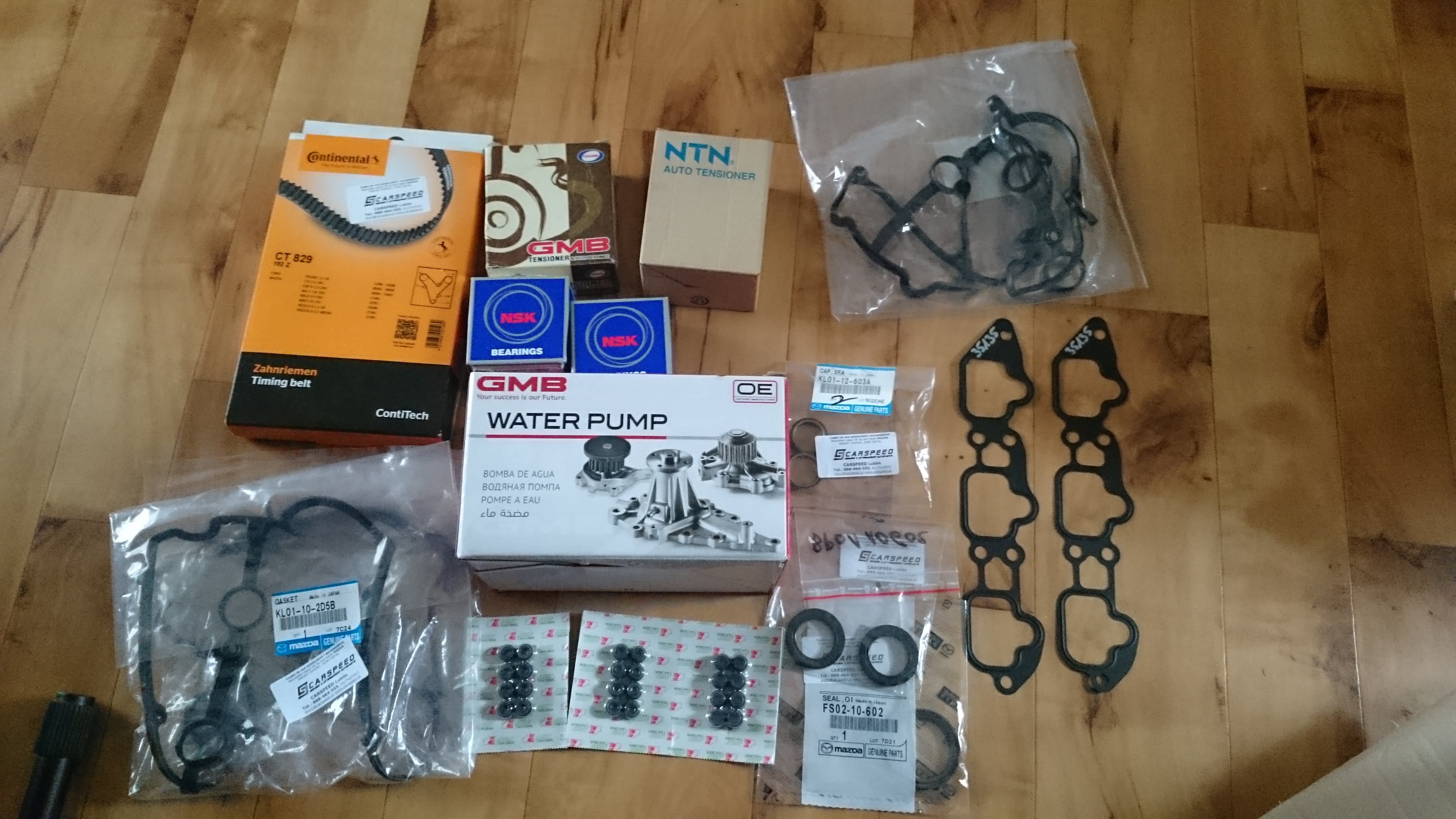

Przez ten czas w samochodzie zostało zrobione/wymienione:
Kompletny rozrząd
pasek contitech
hydronapinacz NTN Japonia
rolka prowadząca gładka NSK Japonia
rolka prowadząca z rantem NSK Japonia
rolka napinająca GMB Japonia
pompa wody z uszczelką GMB Japonia
– Nowa (używana) osłona rozrządu
– Uszczelniacze wałków rozrządu – OE Mazda
– Broki wałków rozrządu – OE Mazda
– Uszczelniacz wału korbowego – OE Mazda
– Uszczelki kolektora ssącego – Japan OEM
– Uszczelki pod pokrywy zaworów – OE Mazda
– Przewody zapłonowe – NGK RC-ZE28
– Świece Denso
– Poduszka silnika Yamato
– Filtr oleju Knecht
– Wkład filtra powietrza Bosch

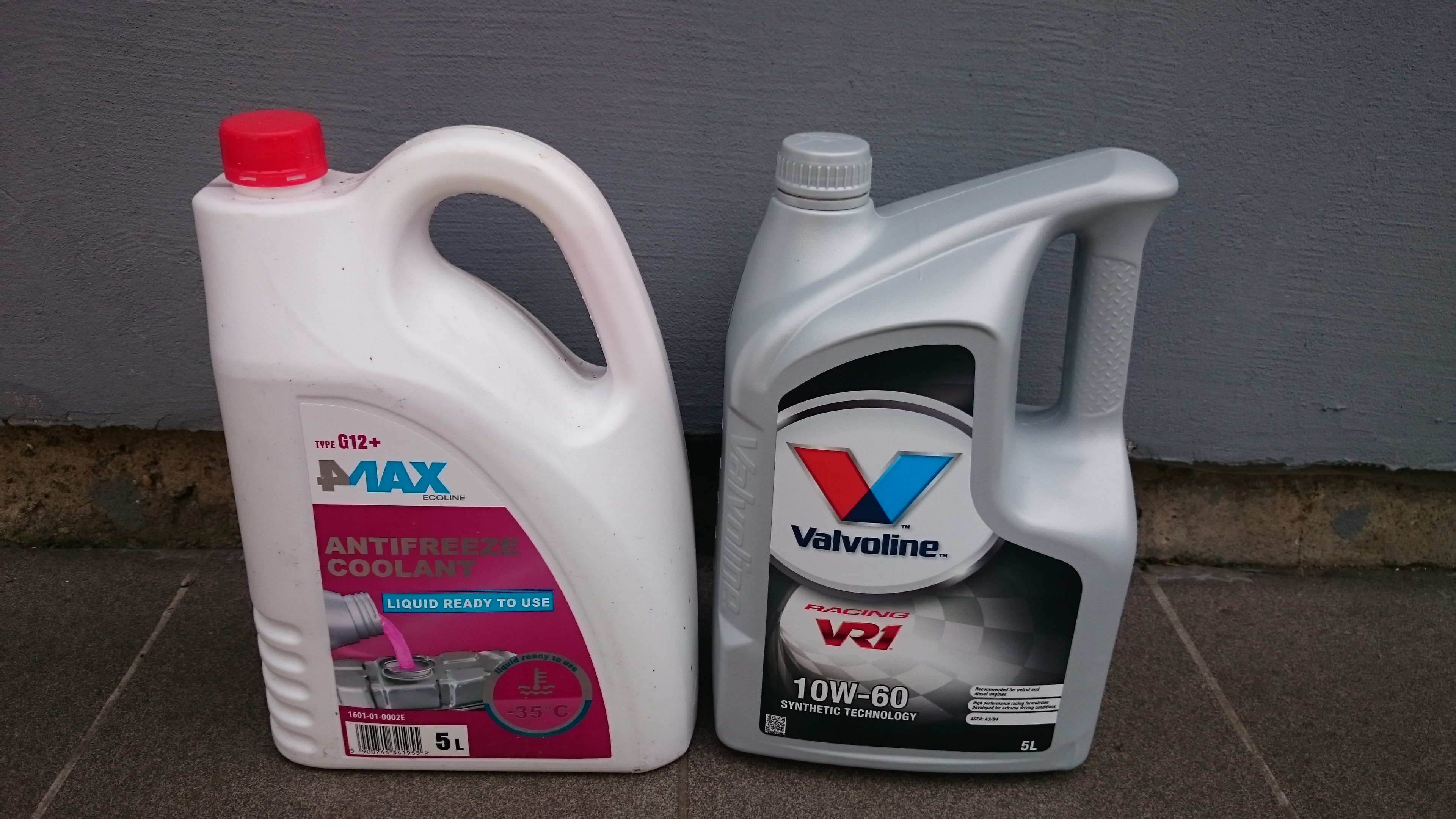

– Olej silnikowy Valvoline Racing VR1 10w60
– Płyn chłodniczy
– Nowy (używany) rozrusznik z mx-3 K8
Wielkie podziękowania dla Krzyśka za pomoc <spoko>

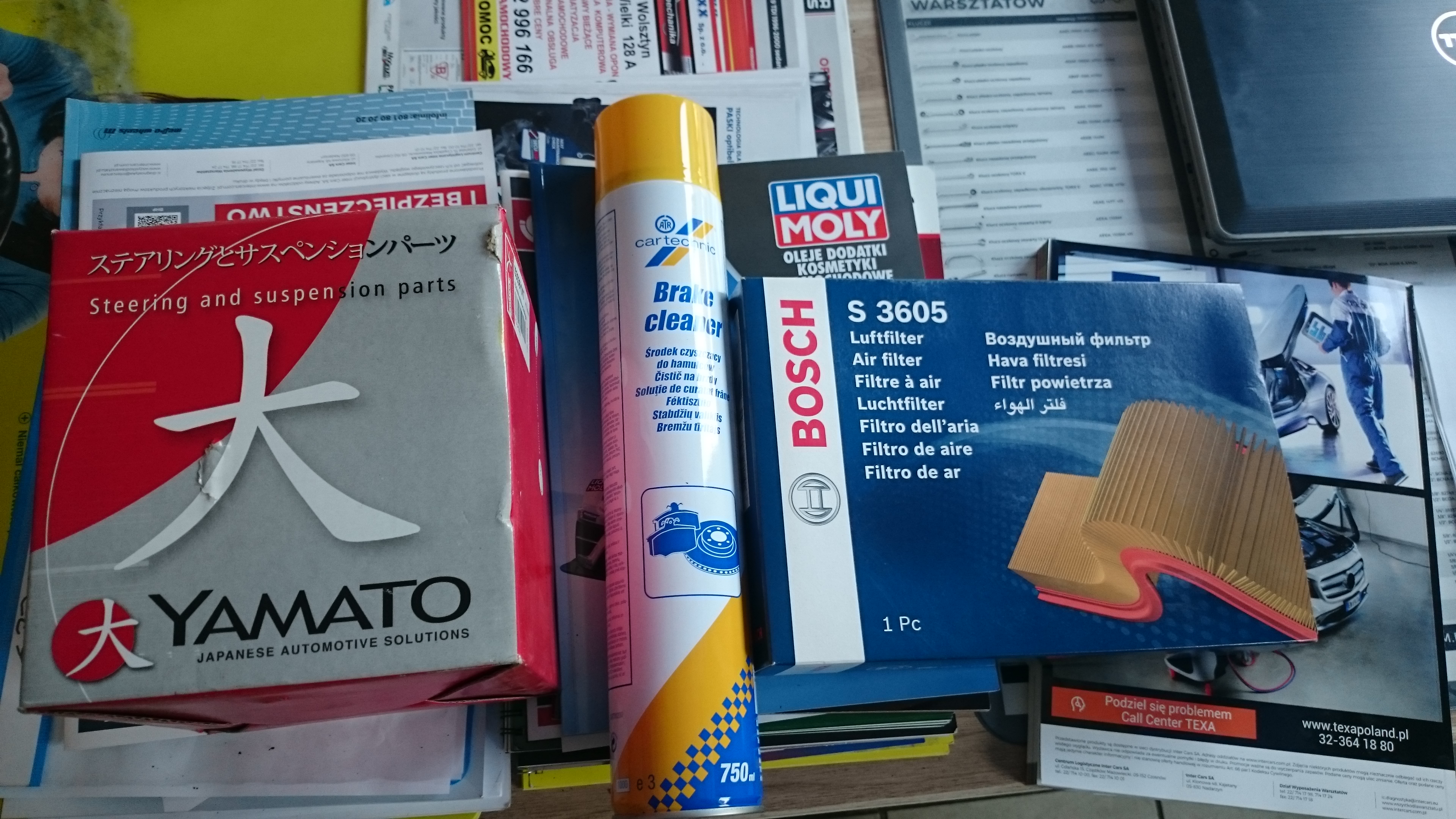

Nie pakuj sie w czesci yamato, to tylko japonskobrzmiaca nazwa, z jakiscia juz gorzej.

Postprzez Wiciu KL » 31 paź 2017, 07:21
Po zmianie świec i przewodów chodzi równo :D A poducha yamato, bo była jedyną jaką miałem dostępną w carsie.. Stara była pęknięta i trzeba to było zmienić "na już"

Postprzez Bo_Lo » 31 paź 2017, 11:57
Jeszcze zmień ten olej na dedykowany do tego silnika i będzie cacy ;) (5w30/40)
Godzilla is coming...
Od: 5 lis 2007, 18:59
Posty: 4380 (423/201)
Auto: bylo:
jest:
Mazda 5,323f BA BP+T :D
MX5 NB
Postprzez rafał88 » 31 paź 2017, 12:00
Bo_Lo napisał(a):Jeszcze zmień ten olej na dedykowany do tego silnika i będzie cacy ;) (5w30/40)
+1, nigdy pewnie nie bedzie upalane przez caly dzien na torze , takze bez sensu taki olej. 5w40 jest w sam raz

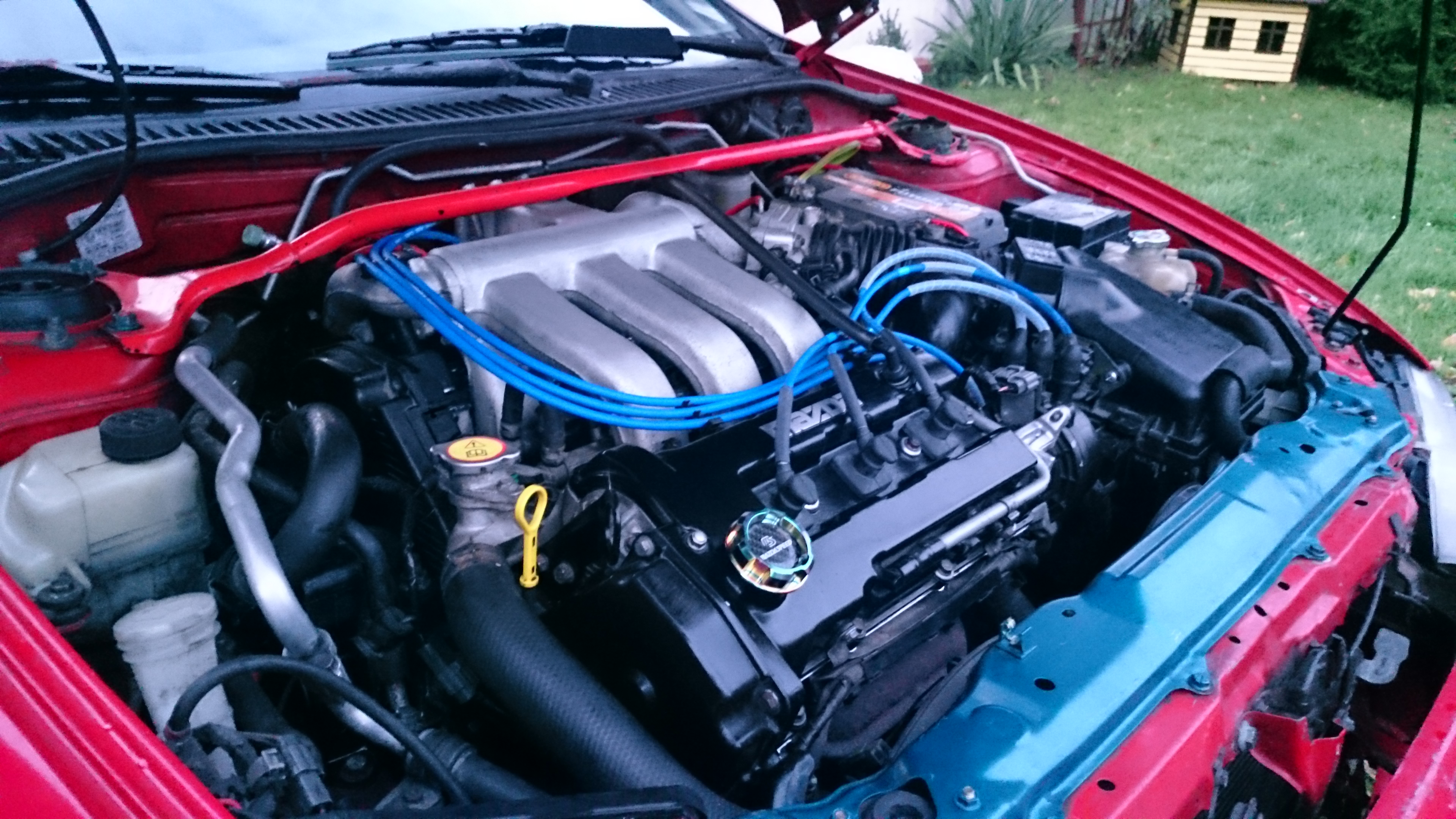

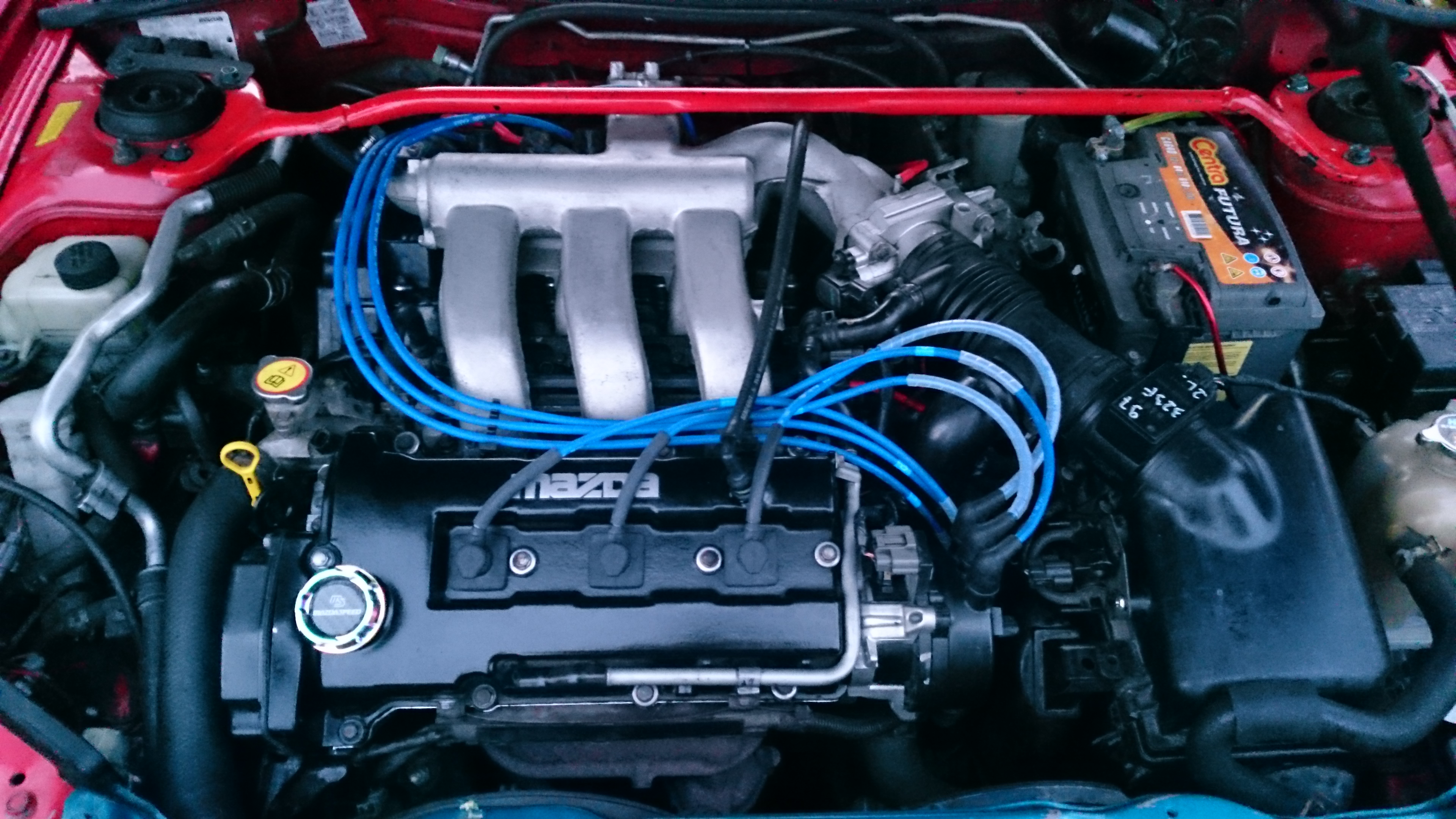

Postprzez Wiciu KL » 31 paź 2017, 17:14
A pod maską teraz wygląda tak <killer>
