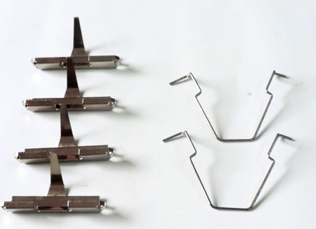

w moim autku mam denerwujący szum podczas jazdy wskutek ocierania klocków o tylne tarcze.
Odkręcenie śruby (od regulacji ręcznego) nie powoduje żadnych zmian. Dopiero wyjęcie klocków powoduje, że szum zanika.
Zauważyłem, że mam w zacisku tylko jedną "sprężynę". Czy jest to część, którą bez problemu kupię w sklepie z częściami do japończyków?
Czy jest jakiś "przepis" na regulację ręcznego.
Tarcza przed rozebraniem zacisku nie grzała się a hamulce nożny i ręczny były sprawne.
Klocki hamulcowe (Lucas) są w dobrym stanie i jest jeszcze duży zapas okładziny ciernej.

		ja tylko nieśmiało w sprawie tych sprężynek rozpychających klocki. u mnie, u mojego szfagra (też ma mazdę taką jak ja) i jeszcze u jednego gościa znajomego są po dwie sprężyny w każdym zacisku, a co do tego szumu to proponuję porządnie wyczyscić wszystkie elementy zacisku tak żeby sobie wszystko luźno chodziło. u  mnie było tak że niby lekko chodziło wszystko ale... no właśnie, w czasie jazdy już nie chciało. czyszczenie rozwiązało problem
pozdrawiam
			pozdrawiam
"... prędkość była ok, to zakręt był za wąski..."
Temat stary ale np. ja się dowiedziałem o tych sprężynkach kiedy kupiłem zacisk na szrocie niedawno. Tam były zamontowane dwie na jeden zacisk i naprawdę żadnego stukania, nawet jeśli klocki mają wyrobione prowadniki.
