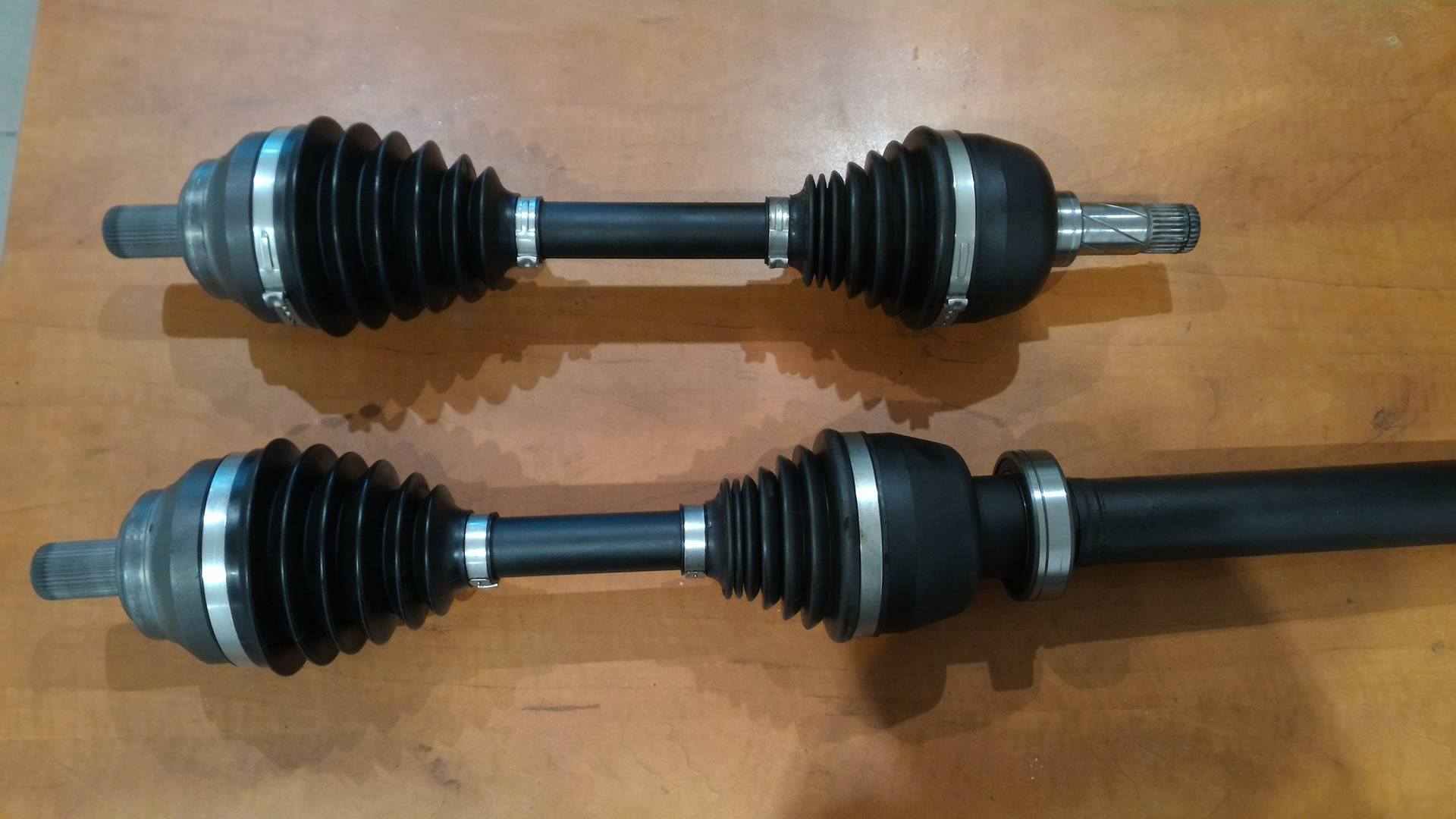

Wygląda na to, że przegub wewnętrzny jest na wykończeniu. Na dłuższej półosi są już mocno odczuwalne wibracje. Przyśpieszyłem siłą rzeczy decyzję o wymianie kompletu półosi. Niestety Ford nie przewiduje wymiany samych przegubów, nie występują w ogóle jako część zamienna. Rozwiązań jest kilka od nowych półosi z ASO za prawie 5k po zamienniki za 1,5kzł. Gdzieś po środku są jednak wzmacniane półosie zaprojektowane przez FSV-Performance i oczywiście na takie się zdecydowałem. Można będzie w przyszłym roku z większym spokojem myśleć o dalszych modach :)
Przeguby kulowe z Volvo zastępują krzyżaki. Dodatkowo przegub zewnętrzny jest większy, a same półosie zrobione są z mocniejszych, hartowanych wałków. Montaż niebawem. Czekam na termin na podnośniku :)

Postprzez loockas » 6 paź 2017, 23:29
Półośki na aucie. Wiem, że to głupie ale jaram się nimi :P Przeguby są z XC90, teoretycznie nie do rozwalenia w takim aucie jak Focus. Wibracje zniknęły. Można upalać dalej :)

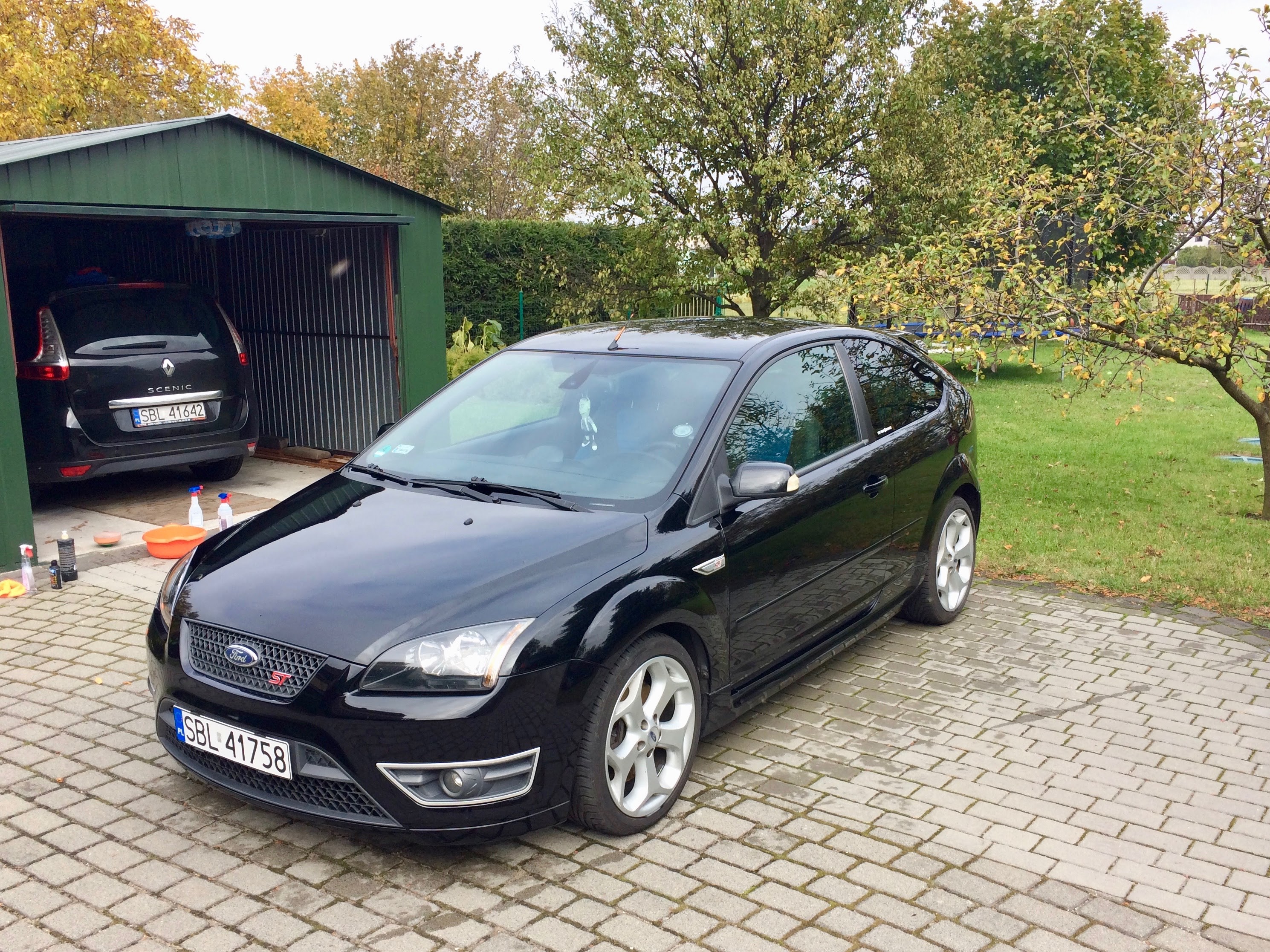

Żeby tak goło nie było, to fota po myciu :)

Postprzez Beny » 16 paź 2017, 17:49
A plaka na opony juz brakło :P :P
Posty: 8657 (86/84)
Postprzez loockas » 16 paź 2017, 17:57
Trzeba ciąć koszty, bo coraz droższe w utrzymaniu się to auto robi :P
Posty: 10240 (317/596)
Postprzez piwo » 16 paź 2017, 18:12
Ładnie i zadziornie się prezentuje
