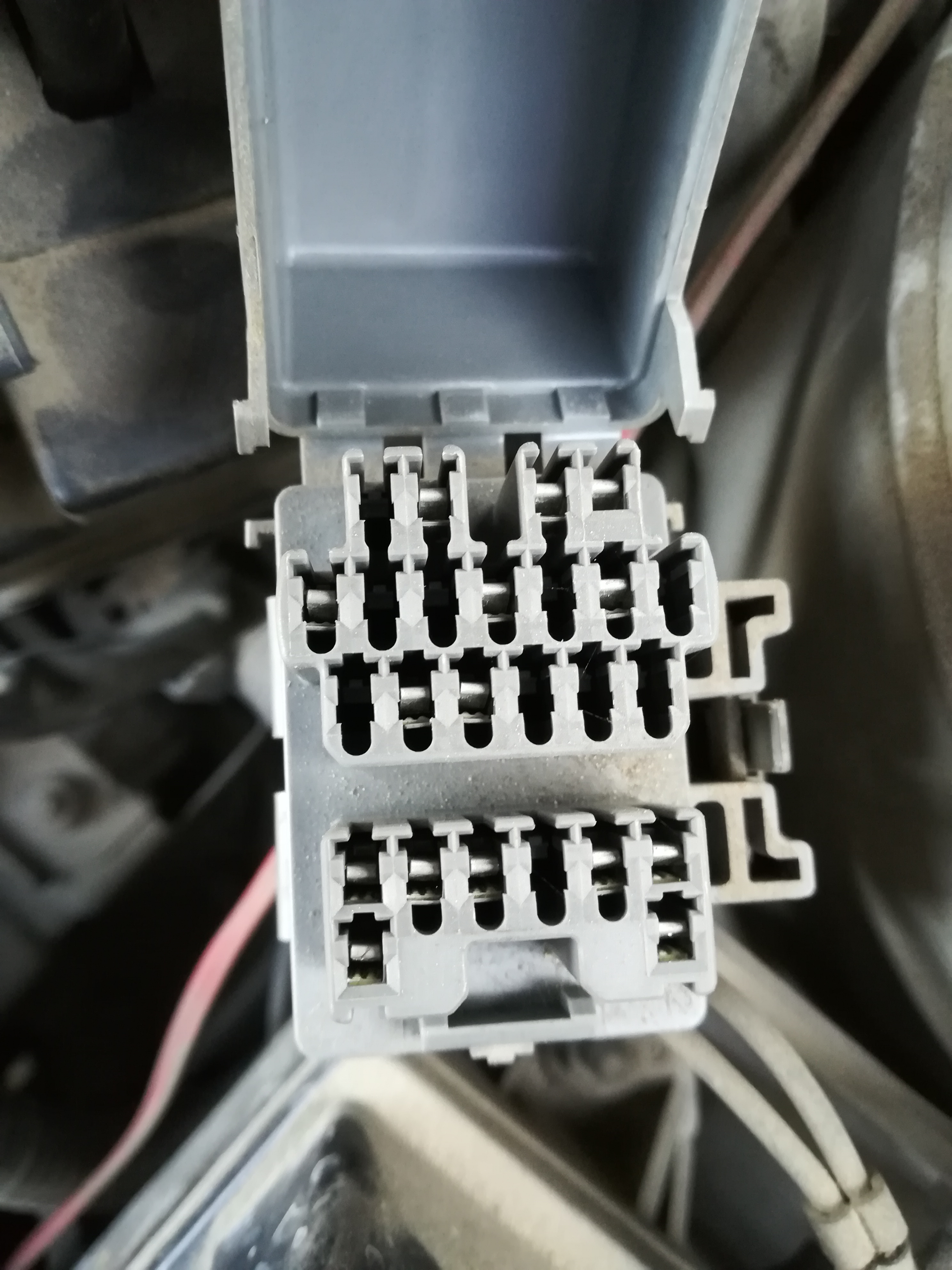

Witam. Panowie mam pytanie jak nazywa się ta złącze?? Chcę kupić przejściówkę na obd2 żeby zdjagnozowac parę rzeczy.

Postprzez malina323c » 14 paź 2017, 23:52
Potocznie te wejście nazywa się DLC, mam pytanie co potrzeba jeszcze do tego kabla? ELM?

Postprzez Płomień » 15 paź 2017, 13:16
Jeśli macie w okolicy sklep elektroniczny, to nie trzeba wcale kupować adapterów. Wystarczy wziąć ELMa, i kupić parę "wsuwek" które będą dobrze siedziały na pinach w ELMie.
Jestem pewien że na forum już się przewijało, ale wrzucę jeszcze raz.
Koszt: max 1zł + 5 minut na zapięcie wtyczek na jakiś kablach.
malina323c napisał(a):Potocznie te wejście nazywa się DLC, mam pytanie co potrzeba jeszcze do tego kabla? ELM?
Przejściówka DLC –> ELM robi dokładnie to, co za obrazku wyżej, łączy odpowiednie piny we wtyczkach. Potrzebujesz interfesju który się dogada z ECU, czyli np. ELM327 v1.5. Do tego ściągasz darmowego Forscana na laptopa, lub płatnego Forscan na smartfona (najpierw sprawdź czy demo zagada), i masz tam wszystko czego potrzeba.

Postprzez malina323c » 15 paź 2017, 19:36
Chciałam zrobić diagnostykę ale nie wiem czy wogóle z rocznikiem 95' zagada, chciałam ogólnie kupić taki zestaw http://allegro.pl/sdprog-interfejs-diag ... 3074de7456 ale jeśli mam wydać nie potrzebnie kasę to nie wiem co o tym sądzic

Postprzez Płomień » 15 paź 2017, 20:19
Z rocznikiem 95` niestety nie zagada. Zagada dopiero z poliftowymi 323 od roku 96`
To urządzenie z aukcji to ten sam ELM327 który możesz kupić za 20zł, albo 2$ na aliexpress. Różni się tylko obudową. Wszystkie urządzenia poniżej kilkuset złotych, to ten sam ELM327, ale w różnych obudowach.
ELM327 to interfejs, czyli płytka drukowana która umożliwia komunikację pomiędzy ECU (i innymi modułami) a komputerem. Ile by nie kosztował, i jak ładnie by nie wyglądała obudowa, w środku będzie ta sama płytka drukowana. Jedyne na co trzeba zwracać uwagę to na wersję hardware urządzenia. Do 1.5 było spoko, ale chińczycy stwierdzili że conieco zmienią, i przestało gadać ze starszymi japońćami.
Podobno jest do kupienia ELM327 który hardware ma takie jak 1.5, ale oprogramowanie 2.1, ale nie testowałem, więc nie wiem czy działa.
Co do oprogramowania, sprawa ma się podobnie. Poza profesjonalnymi rozwiązaniami, a zarazem bardzo drogimi, nie ma nic lepszego do Mazdy niż Forscan.

Postprzez Marek 161BD081 » 15 paź 2017, 21:40
Potwierdzam na swoim "przypadku", że w roczniku 1995 ELM nie nawiązuje połączenia ze sterownikiem silnika :–(

Postprzez malina323c » 16 paź 2017, 19:59
Andrzej414 napisał(a):A Tobie chodzi tylko o kody usterek czy o podgląd parametrów pracy? Jeśli podgląd parametrów to co takiego Cię interesuje?
Andrzej najlepiej oby dwie te rzeczy, mogłabym się z tego co nie co dowiedzieć, chociaż jeśli się nie da to chociaż odczytać jakie błędy są, bo nie wierze że ich nie ma, u mnie auto podstroić trzeba, i przerywa trochę jak puszczam pedał gazu
malina323c
Postprzez Andrzej414 » 16 paź 2017, 20:05
No to najlepiej sobie kody wymigać diodą. Jak widać Marek próbował elmem i nie poszło.
