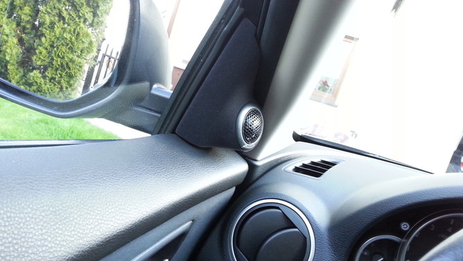

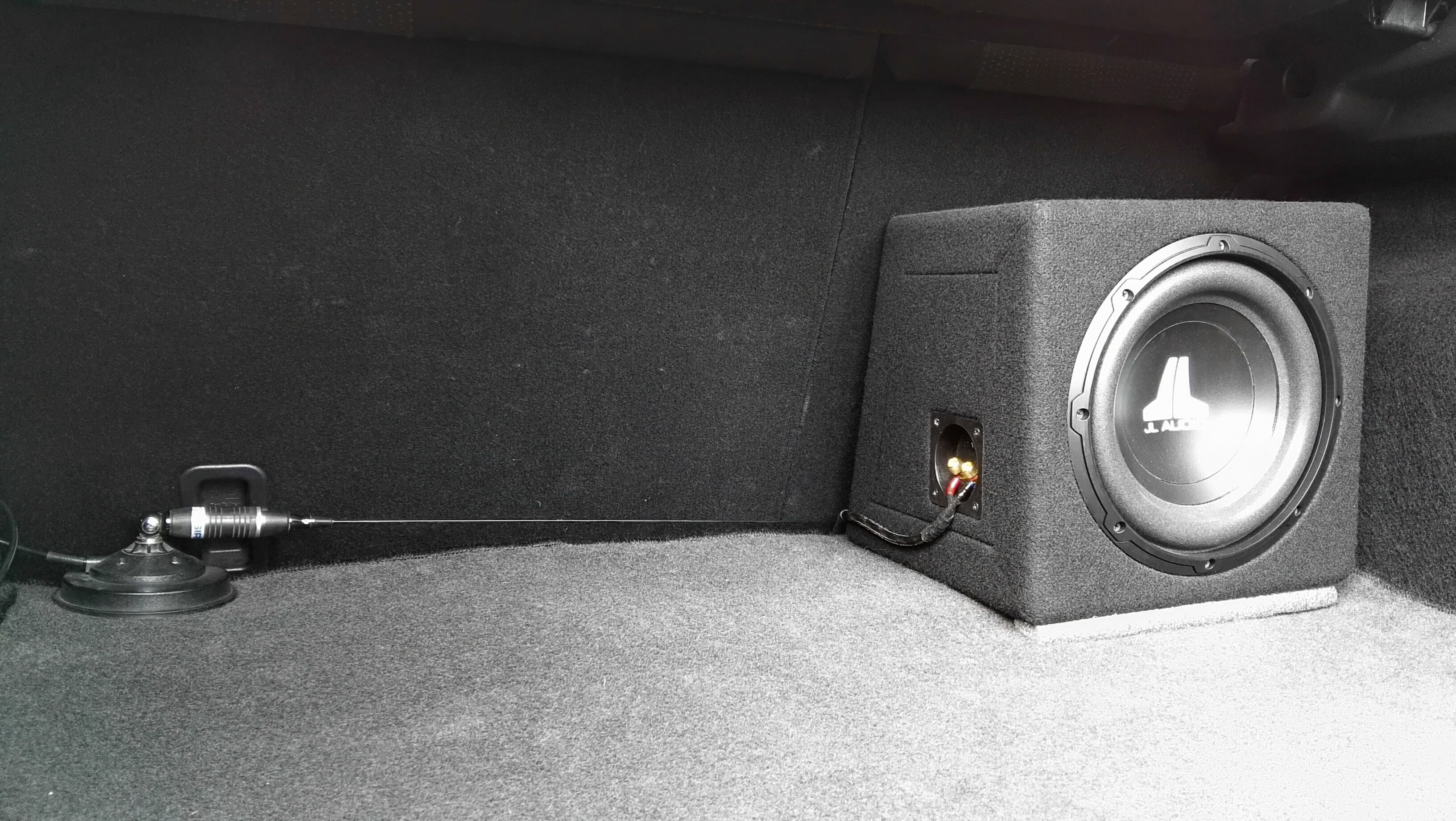

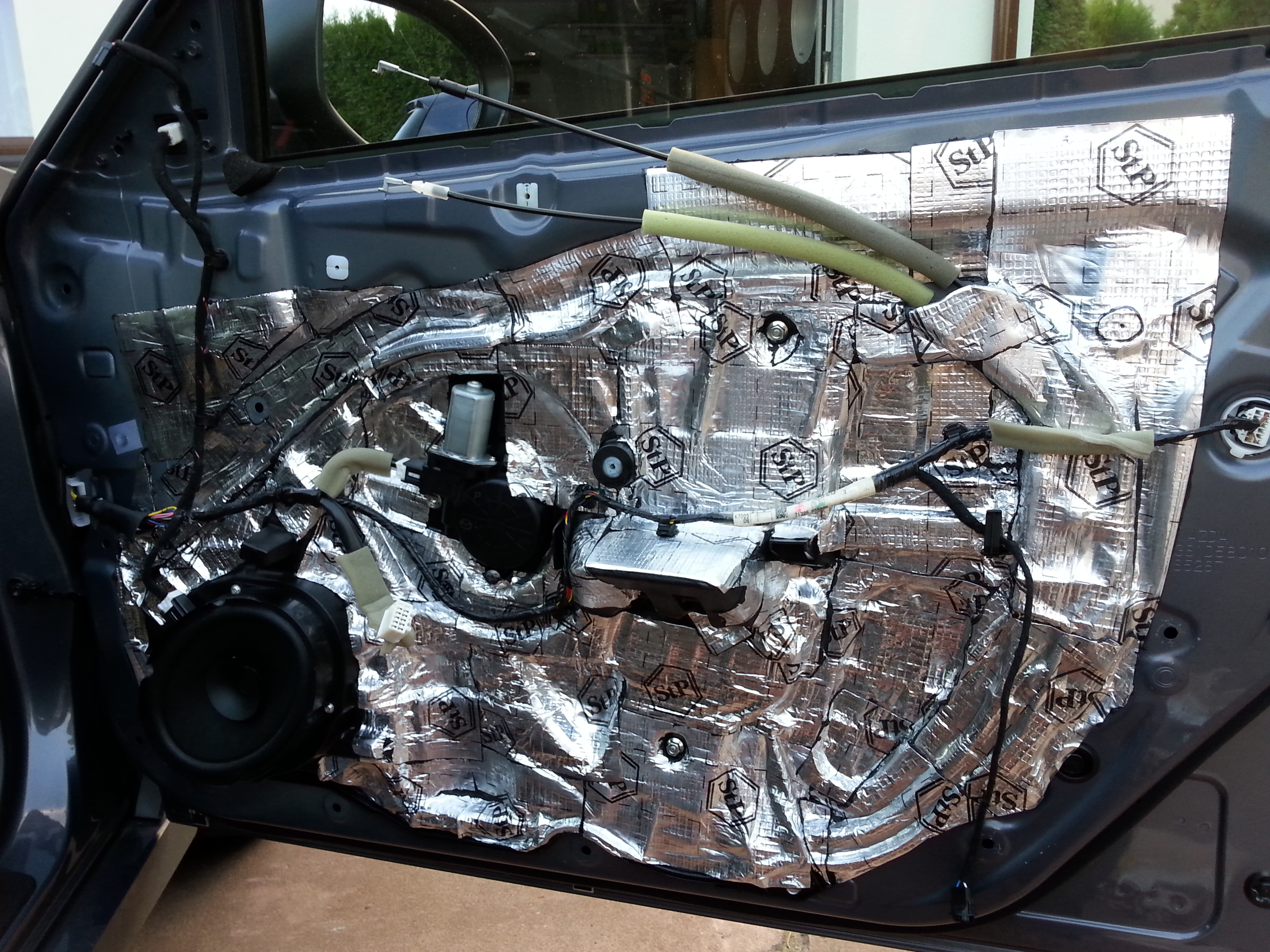

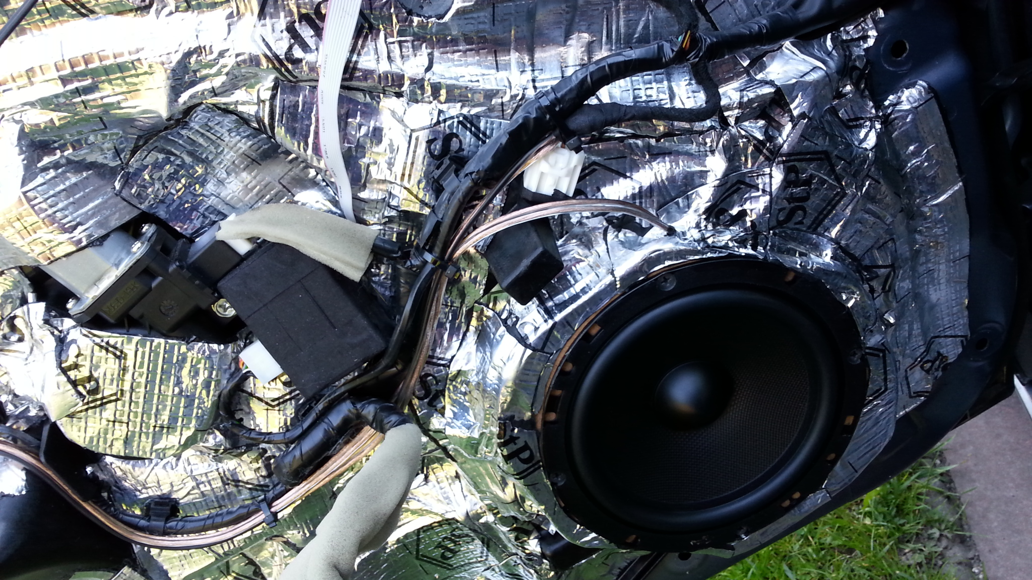

maestro81 napisał(a):Jeśli ktoś bawił się w GH w tego typu gierki chętnie skorzystam z rad i marek użytych materiałów.

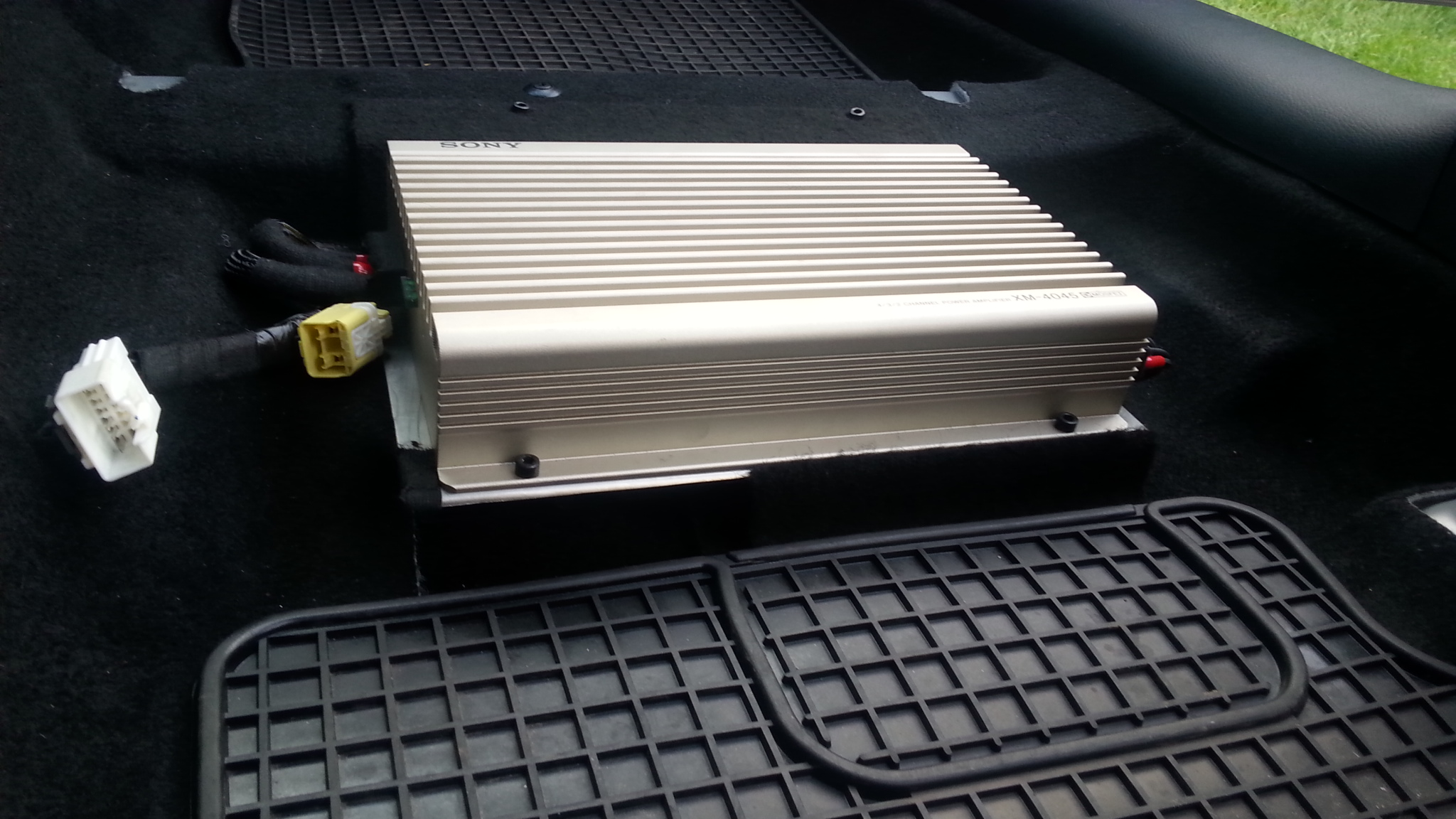

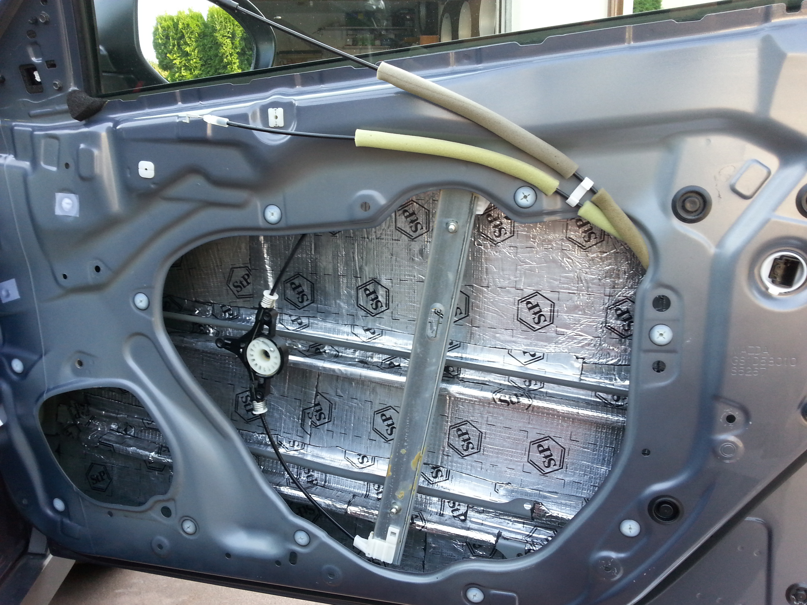

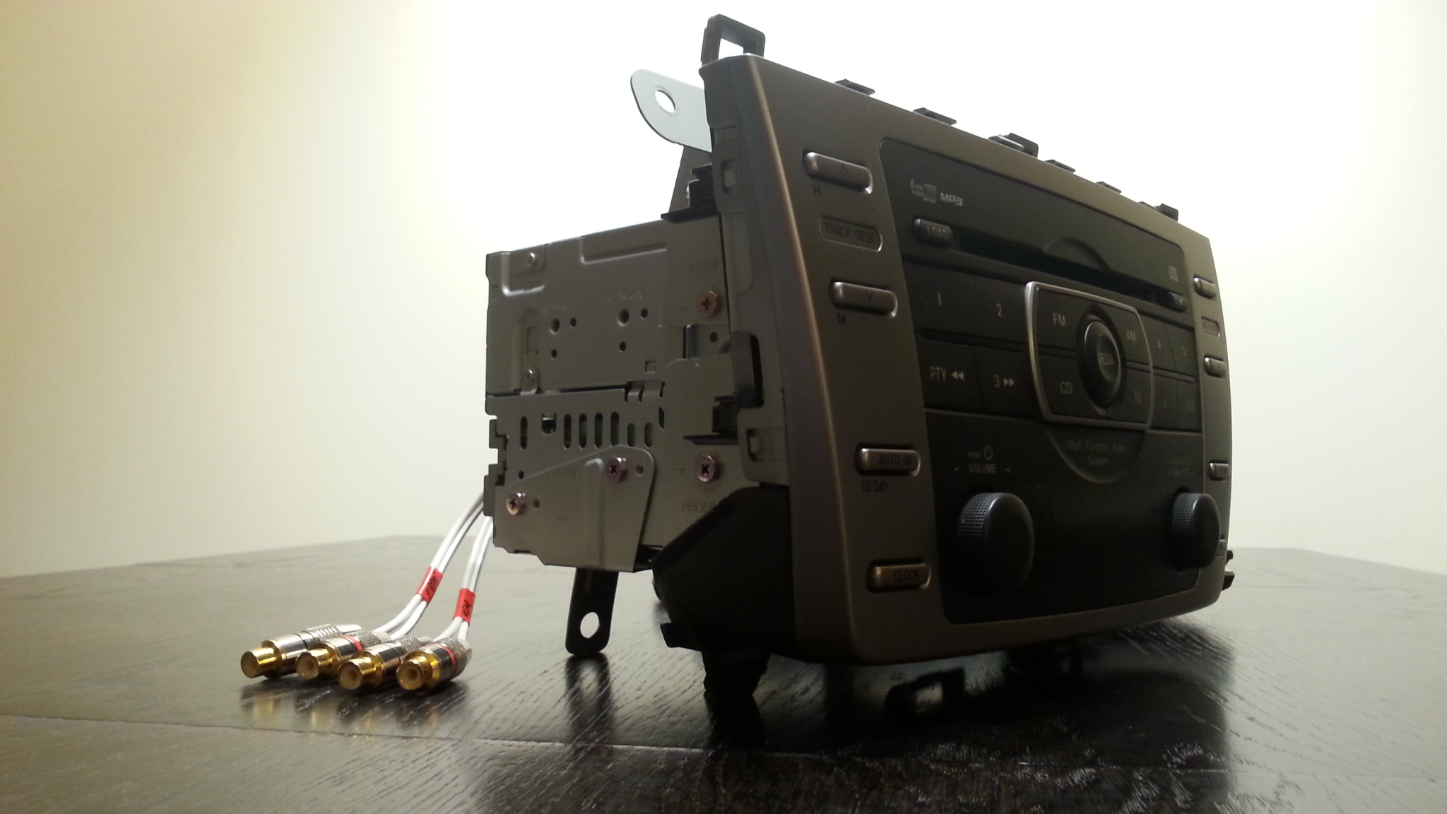

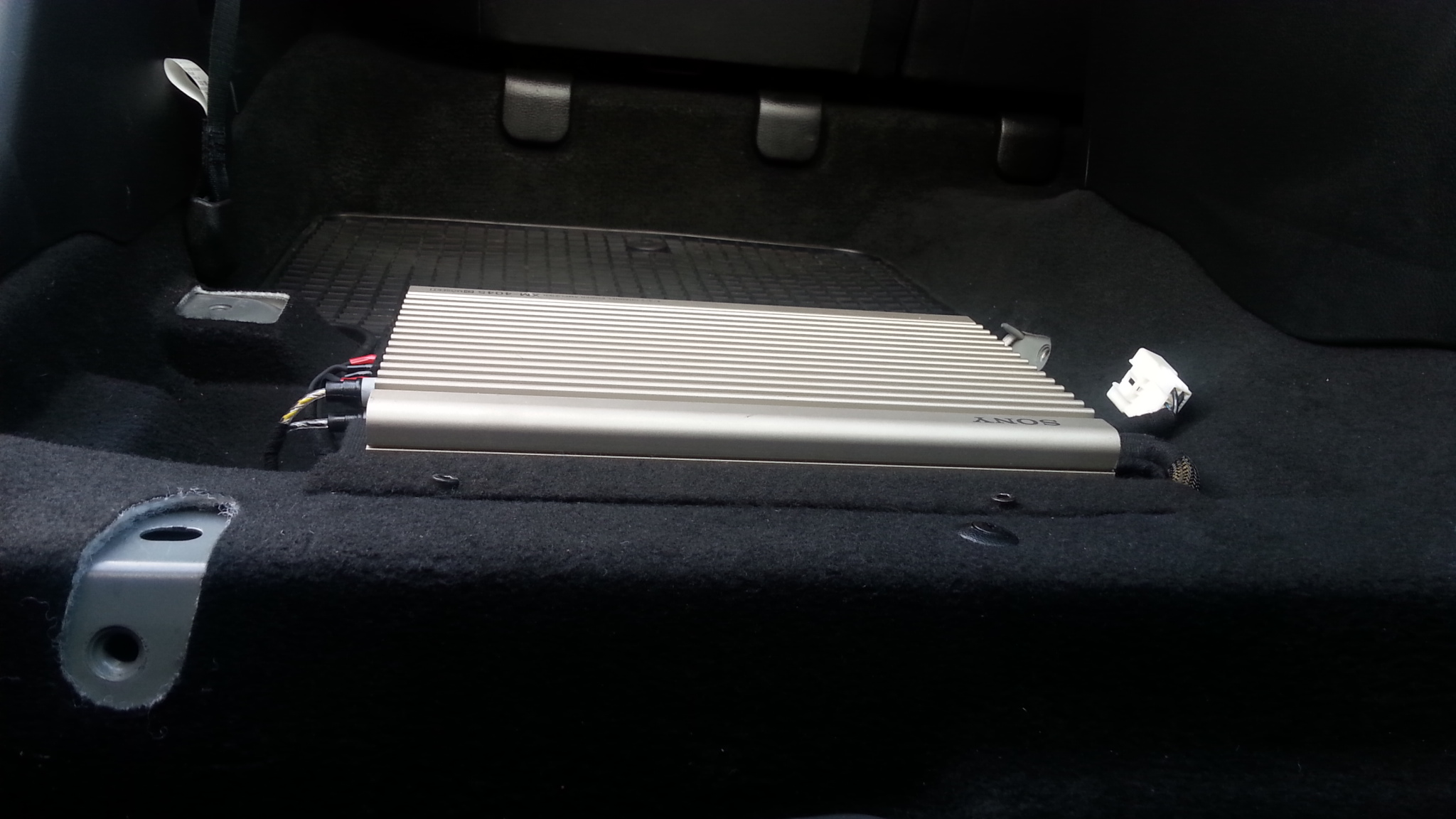

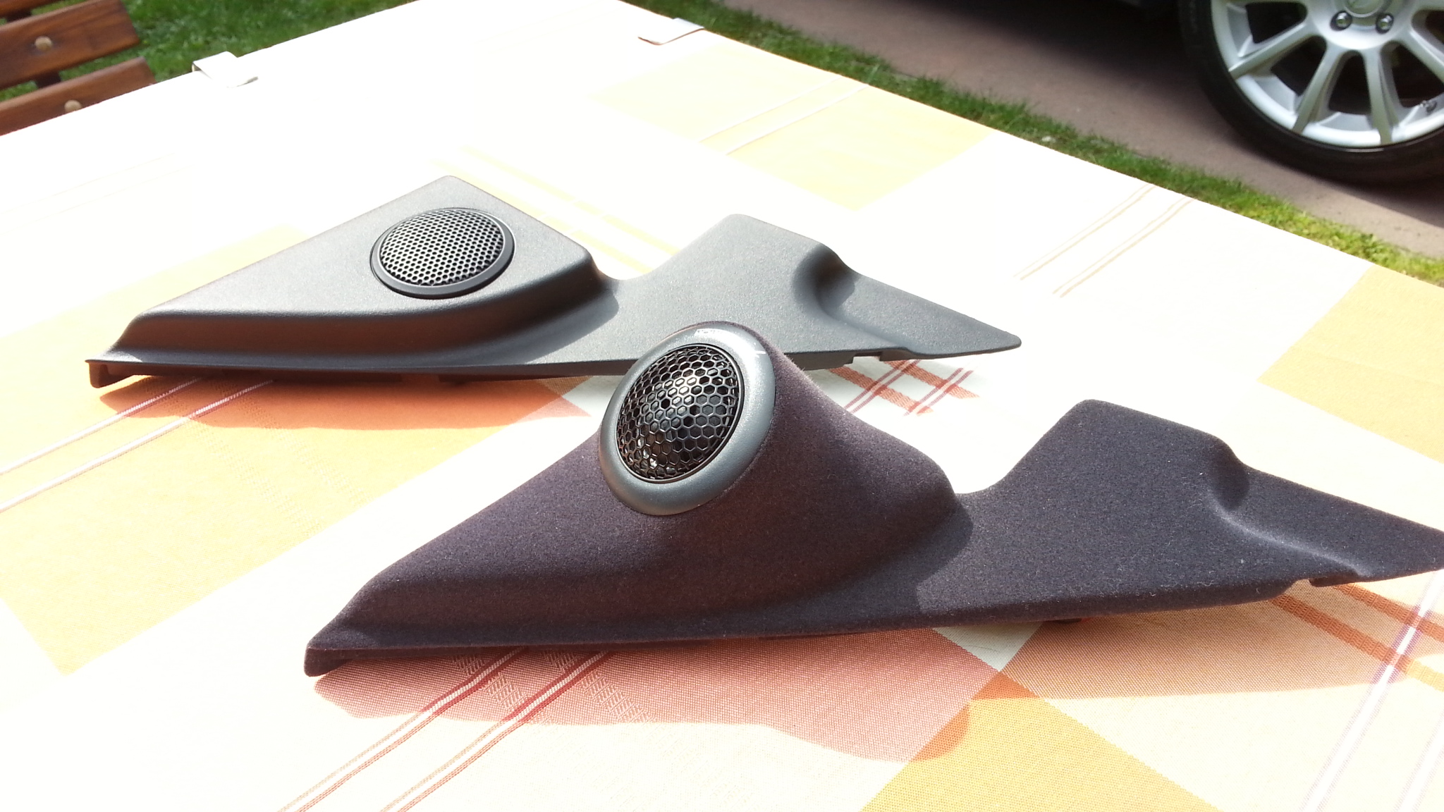

U mnie wygląda to tak:
1. radio fabryczne (non Bose) z wyciągniętymi sygnałami RCA
2. przód – zestaw odseparowany uDimension El Comp 6 165mm + dystanse mdf, tweetery w miejscach fabrycznych – zabudowa w trójkątach + flock, drzwi wygłuszone matami STP Silver + pianka pod tapicerką
3. zestaw przedni napędza wzmacniacz Sony XM 4045, który zamontowałem pod fotelem pasażera
4. tył odpięty
5. w bagażniku sub JL 10W0V3-4 w dedykowanej skrzynce
6. wzmacniacz do suba Impulse SD500 (w piance pod dywanikiem)
Założenie było, aby poprawić fabryczne nagłośnienie. Zastanawiam się jeszcze nad zmianą jednostki na stację multi... oraz nad zmianą wzmacniacza do suba.

Postprzez maestro81 » 3 paź 2017, 19:48
Zastanawiam się jak można dostać w miarę dobry głośnik aby sub nie był "niezbędny". Mam małego dzieciaka z którym często jeżdżę więc nie chcę walić mu basem w plecy a i bagażnik większy też potrzebny jest.

T_OMASZ napisał(a):U mnie wygląda to tak:
4. tył odpięty
Masz bardzo ciekawy zestawik kolego, do tego sub w dedykowanej obudowie jest łatwy do demontażu, co u mnie mogłoby się nawet ładnie skomponować. Ale czy zamiast 2 wmacniaczy (1-kanałowe??) nie lepiej byłoby dać jeden 2-kanałowy (skoro tył odpięty to nie trzeba chyb a 4-kanałowca) i zaoszczędzić nieco miejsca ?? (w moim konkretnym wypadku byłoby to nawet wskazane)
Ile mat STP zużyłeś??

Postprzez T_OMASZ » 4 paź 2017, 16:11
Miałem plan na poprawę audio, ale bez suba w bagażniku. Kupiłem wzmacniacz 4-kanałowy do zasilenia głośników. A jak widać plan się zmienił :) , a dwa kanały w mostku nie dawały rady napędzić suba. Dlatego dokupiłem drugi pod suba. Co do mat to zużyłem ok 2,5m kwadr. na jedne drzwi

Postprzez maestro81 » 4 paź 2017, 19:54
Wygłuszałeś tylko drzwi przednie czy słupki i tylne drzwi też?? bo bagażnik widzę nietknięty? Pianka na podłodze? Zestaw odseparowany + sub czyli 4-kanałowy wzmacek wystarczy? Ile Watt musiałby mieć żeby taki zestawik uciągnąć? Podkreślam, że nie potrzebuję tam-tamów tylko sprzęt do miłego słuchania muzyki w podróży <faja> Nie za dużo pytań :> <nie powiem>
Dzięki za fotki – naprawdę sporo mi ułatwiły w planowaniu mojego ca <spoko>

T_OMASZ napisał(a):Założenie było, aby poprawić fabryczne nagłośnienie. Zastanawiam się jeszcze nad zmianą jednostki na stację multi...
Chcesz zmienić na multi ze względu na audio? Jeśli tak, to znacznie lepszym rozwiązaniem byłoby dołożenie procesora z cyfrowym wejściem – np. Helix DSP + moduł BT. Możesz puszczać muzę bezstratną przez BT z telefonu. Ja tak teraz działam i jestem bardzo zadowolony. Jedziesz z YT, czy czegokolwiek :)

Postprzez darrecki » 5 paź 2017, 19:07
Ciekaw jestem, czy uda mi się zmieścić Alpine MRV-F300 pod fotelem w "2", bo gdzie indziej nie widzę dla niego miejsca. Widać po zdjęciach, że w "6" jest tam sporo miejsca. Ten Alpine to jeden z mniejszych i jednocześnie poprawnych wzmacniaczy na rynku. Standardowy wzmacniacz z Focal PS165 na przodzie i Focal ISC 165 z tyłu zwyczajnie nie gra. Drzwi wyciszone zgodnie z przyjętymi standardami – maty plus pianka.

Postprzez maestro81 » 5 paź 2017, 23:10
darrecki napisał(a):Bez wzmacniacza nie ma co podchodzić do poprawy audio w Maździe :( Nie za bardzo w to wierzyłem ale taka jest niestety rzeczywistość.
Ten wzmacek powinien się zmieścić, tak mi się wydaje, pod fotelem. Wbrew pozorom M6 wcale nie ma sporo miejsca bo jest poprzeczna belka i jest nawiew na pantofle tylnego pasażera. Jeśli jest płaski to przy odrobinie rzeźby wejdzie, jak np Alpine MRV-F300 – można go powiesić nad nawiewami.
Poza tym ten model dość ładnie się prezentuje, może więc w razie czego posadzić go na boczku wnęki bagażnika Darku :>

Postprzez T_OMASZ » 10 paź 2017, 10:33
maestro81 napisał(a):Wygłuszałeś tylko drzwi przednie czy słupki i tylne drzwi też??
Tylko drzwi i jakoś na tym poprzestałem .
Marine_4000 napisał(a):Chcesz zmienić na multi ze względu na audio?
Raczej ze względu na funkcjonalność ( 4 x RCA z pełnym pasmem, nawigacja, spotify ).
