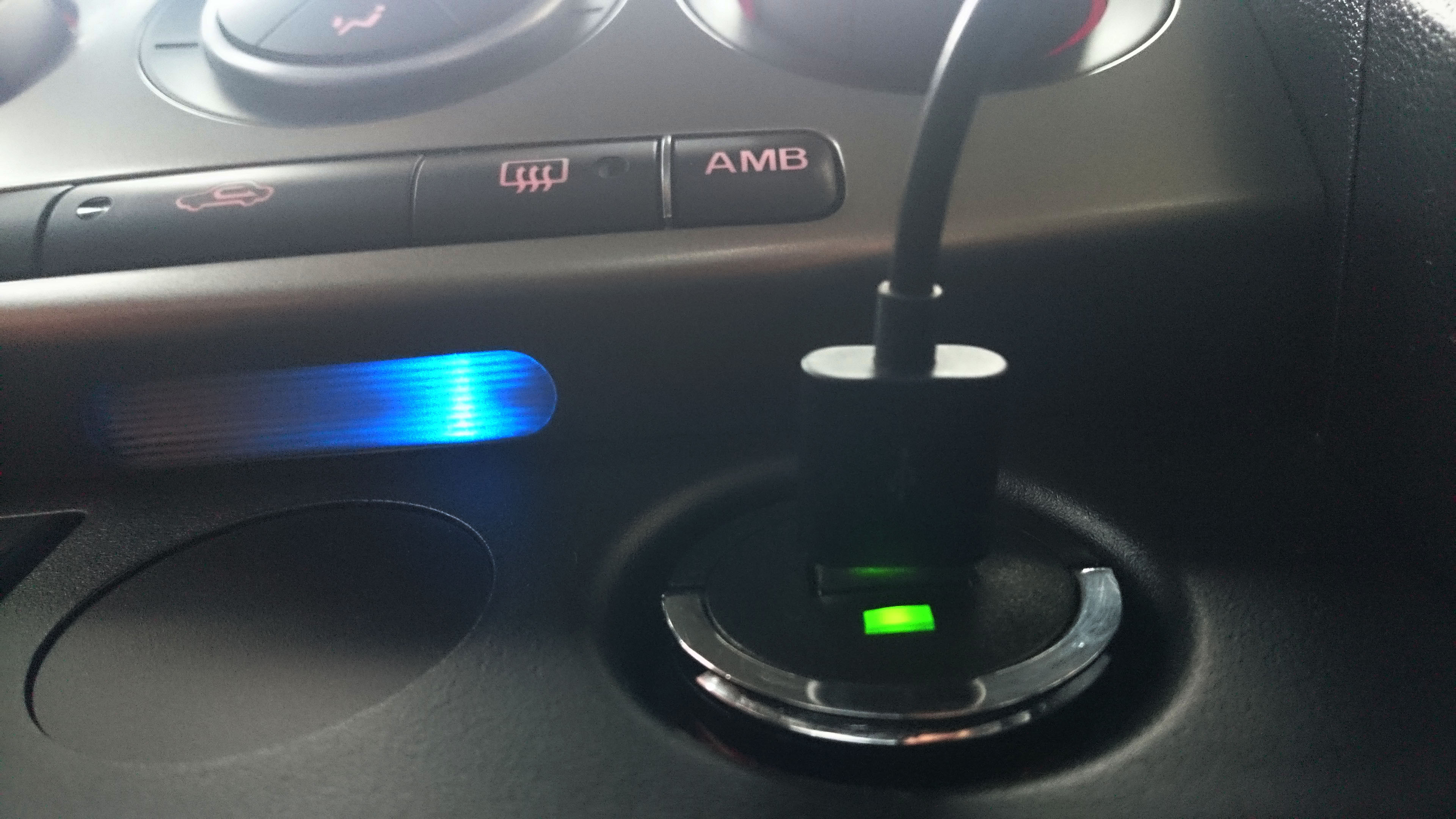

p.s. wiedzieliście że pod panelem klimatyzacji w naszych M3 jest taka lampka? w której chyba mam przepaloną jedną żarówke :D

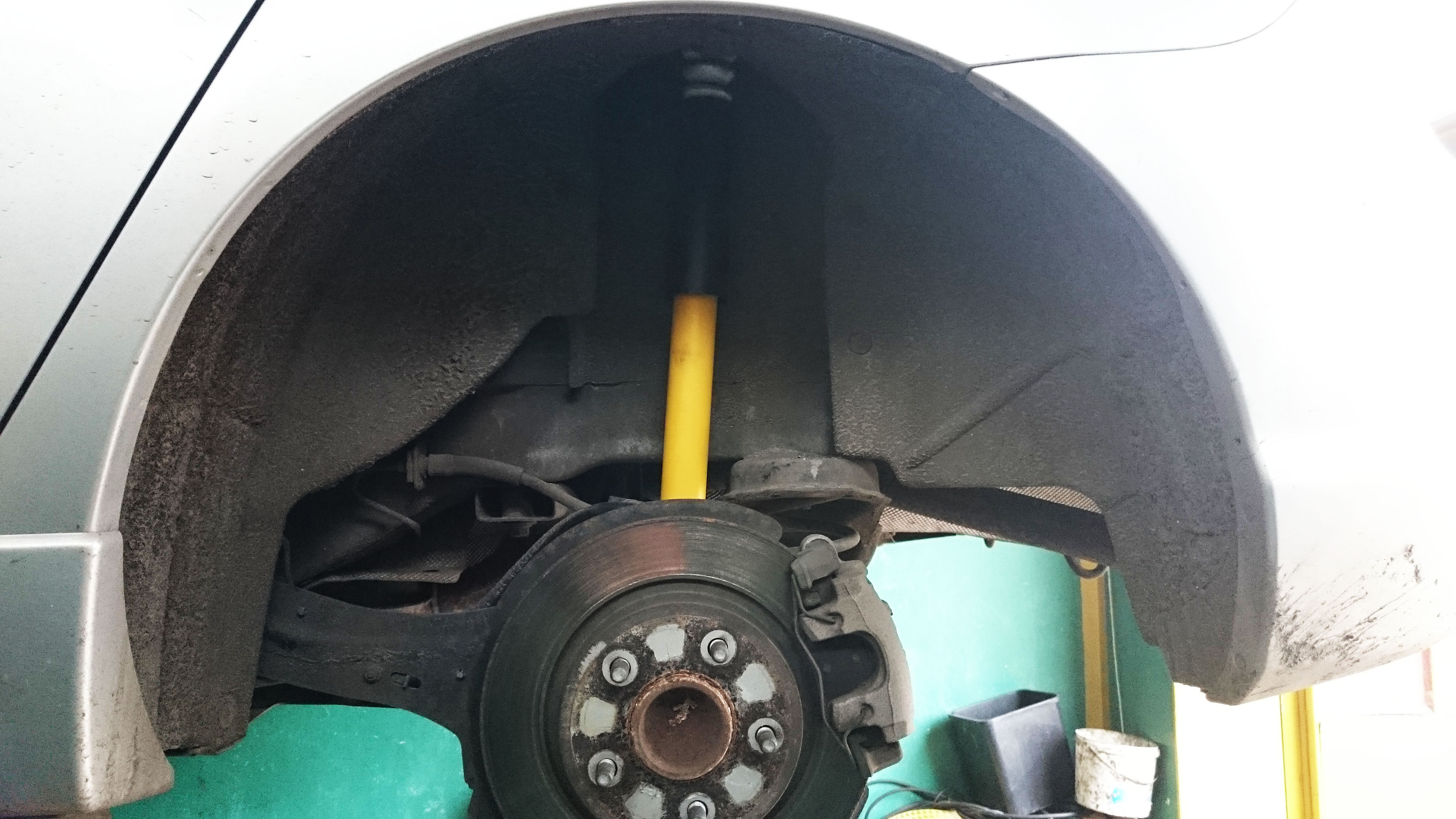

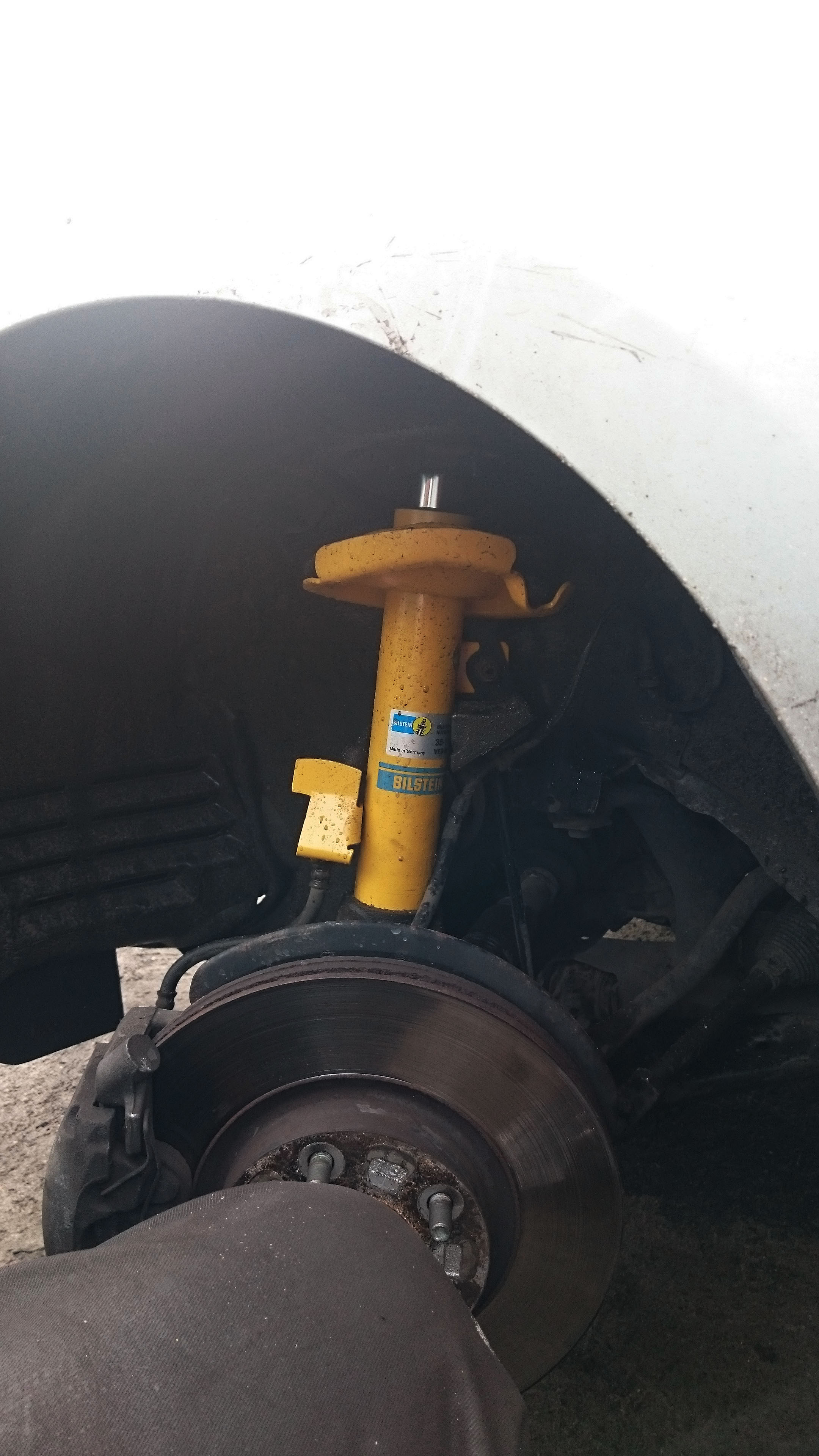

Niestety przeszło 3 lata jazdy w większości po Łódzkich drogach dało się we znaki. Najpierw podczas ostatniej zmiany kół miły Pan poinformował mnie, że na przedniej osi tylne tuleje na wahaczach niedługo będą nadawały się do wymiany, a przy corocznej zmianie oleju i filtrów następny miły Pan to potwierdził i dodał, że pocą się przednie amortyzatory ;) .
Zamówiłem tuleje Lemfordera i komplet amortyzatorów Bilsteina B6. Dlaczego nie B8?, ponieważ nie mam w planach obniżania zawiasu, a nawet jeśli wpadnie zestaw sprężyn Eibacha to B6 ponoć daje rade na -40mm. Ciekawy jestem czy charakterystyka zawieszenia ulegnie zmianie, liczę na mniejsze przechyły nadwozia w ostrych łukach, zmniejszenie efektu nurkowania podczas hamowania i przechyłu auta do tyłu podczas przyspieszania. Cudów nie wymagam, mam nadzieję że nie zrobi się twardo, bo lubię komfort M3. Zamówiłem też kompletny zestaw sprzęgła Sachsa na pierwszy montaż. Jeszcze przed zimą mam zamiar oddać Mazdę do blacharza/ lakiernika, na naprawę strony pasażera – dwukrotnie ktoś pod blokiem uszkodził mi auto, najpierw tylne drzwi i błotnik, jakieś 3 miesiące później przedni błotnik i drzwi...Bolało tym bardziej, że całe auto jest w oryginalnym lakierze i nie ma śladów rdzy :| .

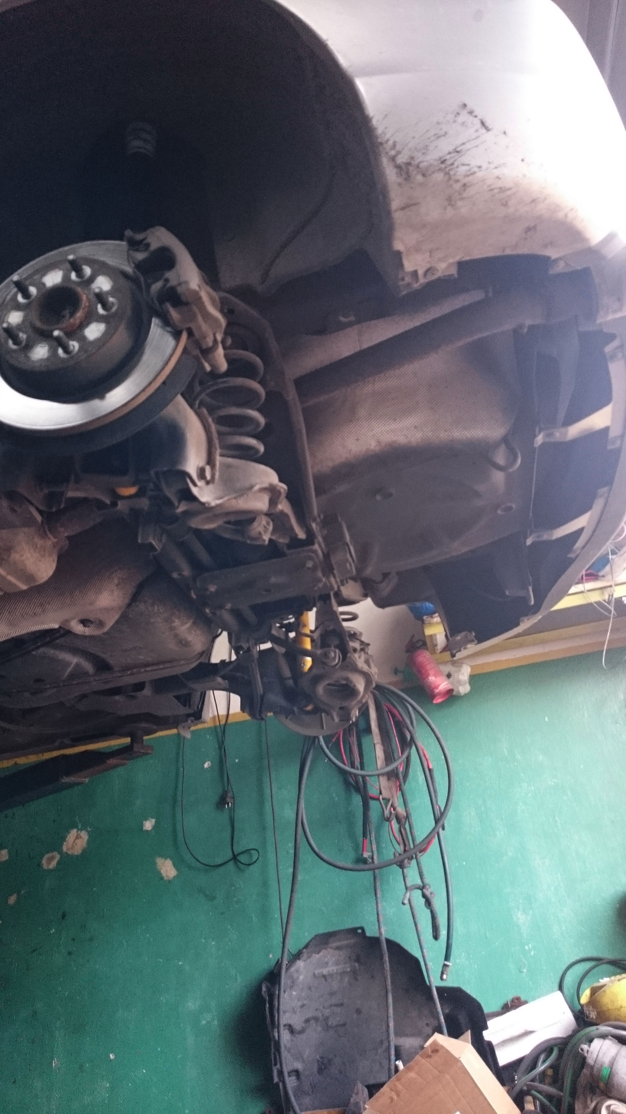

Postprzez mlodyldz » 19 wrz 2017, 18:12
Się naprawia...

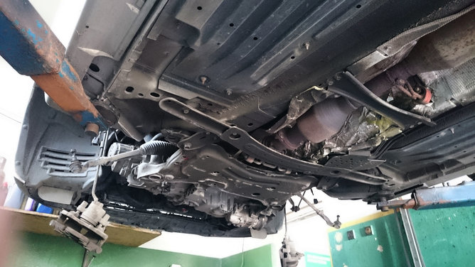

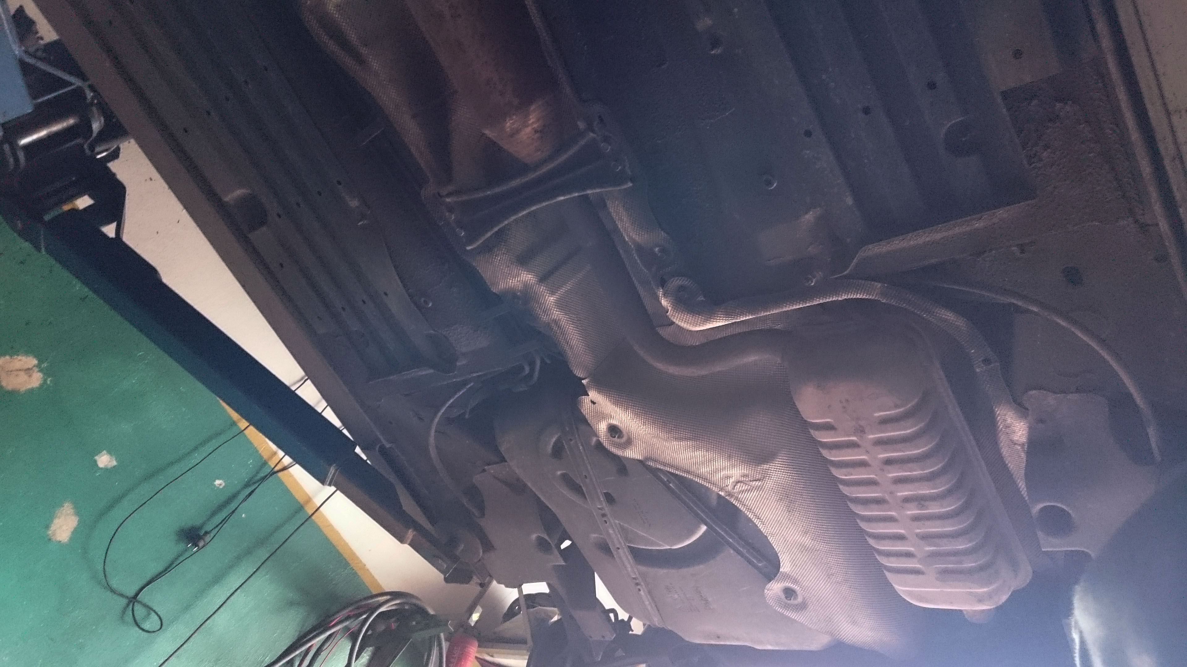

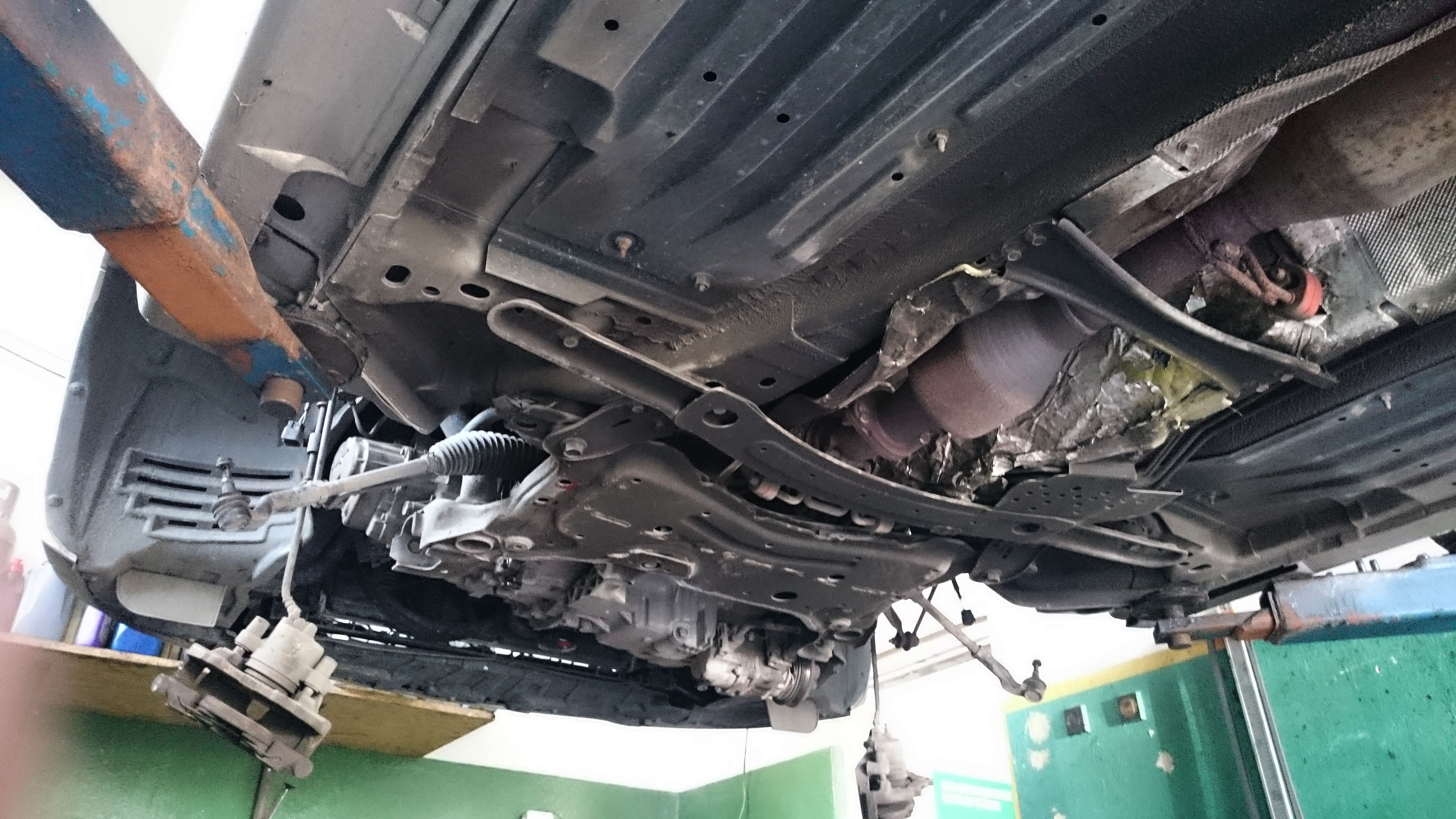

Sprzęgło już na miejscu, w starym docisk i łożysko oporowe prawie nie istniało, tylne amorki też już na aucie, przednie w trakcie – dostałem złe tuleje na wahaczach, nowe już przyszły i są w trakcie montażu. Muszę poszukać przedniej osłony termicznej, bo kuna czy inny zwierz zrobił sobie piknik...Rudej pod spodem ani widu ani słychu, co mnie bardzo cieszy. Tymczasem śmigam autem zastępczym – Focus Mk2 ST na gwincie dłubnięty na 297km <lol>

Postprzez talk_about85 » 20 wrz 2017, 08:40
Nie widac dobrze ze zdjec ale wnioskuje ze podwozie bylo konserwowane :). Jakimi srodkami jesli mozna wiedziec?

Postprzez mlodyldz » 20 wrz 2017, 12:00
talk_about85 napisał(a):Nie widac dobrze ze zdjec ale wnioskuje ze podwozie bylo konserwowane :). Jakimi srodkami jesli mozna wiedziec?
szczerze to nie wiem – ja nie konserwowałem, jeśli było coś robione to musiał to zrobić poprzedni właściciel sztuk 1 w Niemczech

Sprzęgło od momentu zakupu było takie sobie – potrafiło się zblokować w podłodze na sekundę może dwie przy szybkiej/dynamicznej zmianie biegów na wyższych obrotach. Jakiś czas tak jeździłem po czym okazało się, że wysprzeglik był trafiony. Może właśnie przez to, że jeździłem z zepsutym wysprzęglikiem swoje dostało łożysko oporowe i docisk...nie wiem. Tarcza była jeszcze spoko. Objawy jakie miałem od jakiegoś czasu to twardy/gumowaty pedał sprzęgła, czuć było na nim wibracje podczas wciskania, parkowanie, czy inne powolne manewry na jedynce to w zasadzie były możliwe tylko na półsprzęgle. Żeby płynnie ruszyć też trzeba było popracować pedałem sprzęgła, powyżej 2 biegu wszystko było ok. Może poprzedni właściciel zajechał sprzęgło, albo zbyt długa jazda z niesprawnym wysprzęglikiem je załatwiła – jedno z dwóch. Mam nadzieję, że jak odbiorę auto to będzie już ok <spoko> .

B6 na pokładzie – jest lepiej, sztywniej, bardziej przewidywalnie, betonu nie ma, przede wszystkim sprawnie. Jak się okazało przednie amorki były w stanie mocno średnim, jeden jak powiedział mechanik był już "pusty". Przechyły auta są zauważalnie mniejsze i w związku z tym przydały by się stołki z MPSa <lol> . Innych zdjęć na razie nie będzie bo jest koza :D . Mam wrażenie, że na starych amorkach przód siedział kilka cm niżej, co tylko świadczy o ich stopniu zużycia i trochę przekonuje mnie do montażu Eibacha. Pro-kit -30mm + Bilstein B6 powinno być ok ;) . Sprzęgło rewelacja – Sachs na pierwszy montaż sprawuje się idealnie, gdybym wiedział jak może pracować sprzęgło w tym aucie zmieniłbym je 2 lata temu <lol> .
