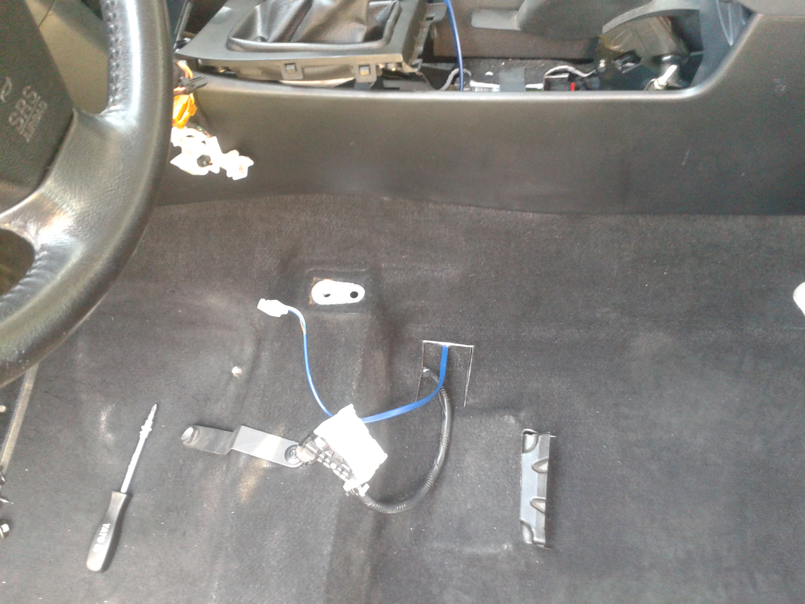

Postprzez Grzegorz K » 16 lip 2013, 21:59
Ja już po montażu. Wielkie dzięki @tomek-waw za wsparcie techniczne.
W sumie największy problem był z wypięciem kostki od pasów.
Co od siebie mogę dodać ...
1. Kable można przeciągnąć przez tunel środkowy i wypuścić je pod siedzeniami tak jak zapięcia pasów:
2. Przeciętna wiertarka przyjmuje wiertła do grubości 13mm, nam potrzebne 20mm do zrobienia otworów. Ja poradziłem sobie pilnikiem 13-->20.
3. Przy montażu trzeba rozciąć połączenie uziemienia przy przełączniku, inaczej nie umieści się go w otworze. Dlatego przydadzą się osłonki termokurczliwe.

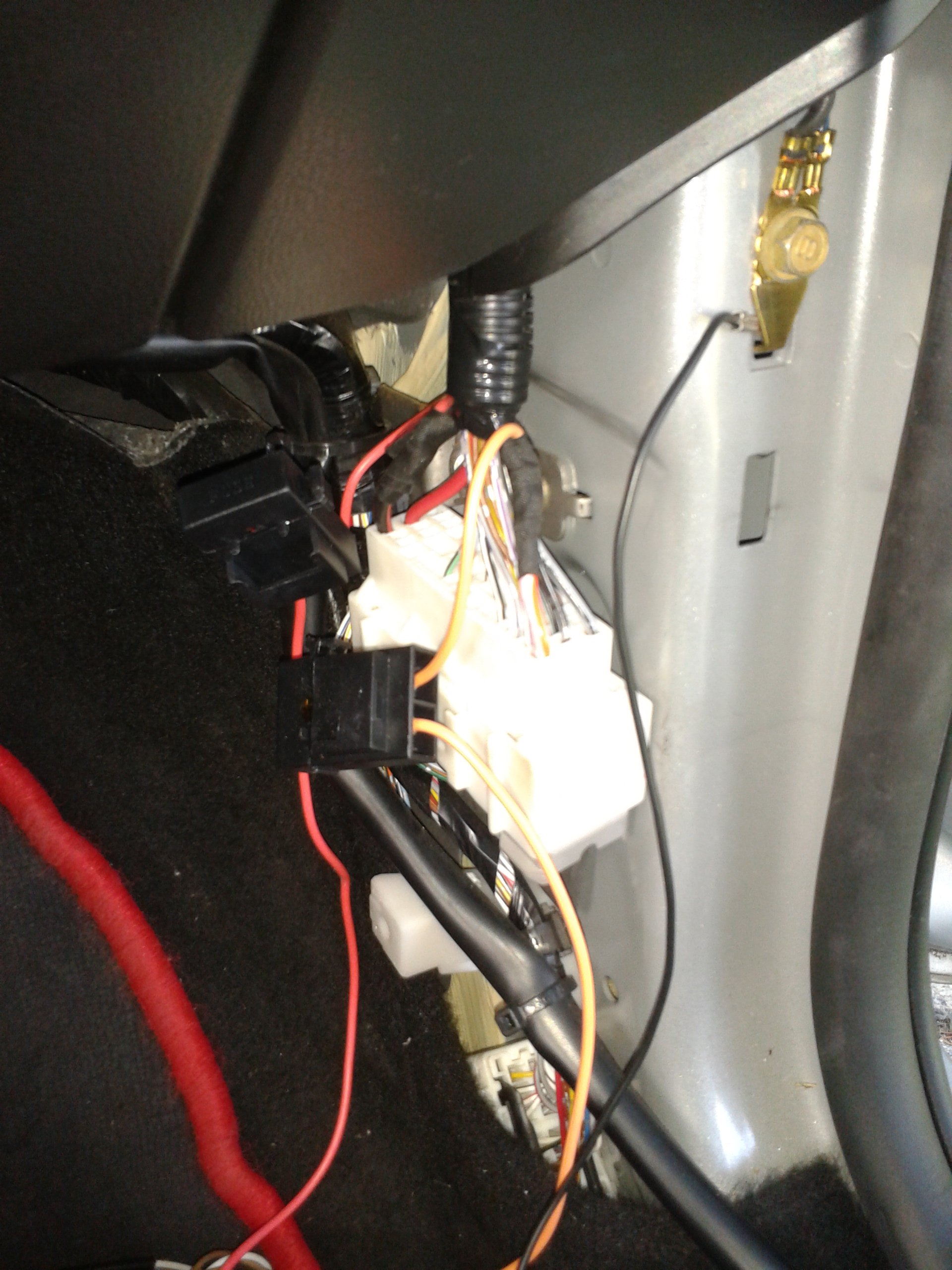

4. Niestety w moim przypadku mimo wcześniejszego odłączenia akumulatora i odczekania min. 15min. po ponownym podłączeniu aku zapaliła się kontrolka poduszek. Nie działa też przypomnienie o zapięciu pasów. W czwartek jestem umówiony do elektryka na kasowanie błędów i podłączenie podgrzewania do instalacji auta. Kable przeciągnięte pod skrzynkę bezpieczników pod nogami pasażera.

Postprzez tomek-waw » 17 lip 2013, 17:46
Grzegorz K napisał(a):2. Przeciętna wiertarka przyjmuje wiertła do grubości 13mm, nam potrzebne 20mm do zrobienia otworów. Ja poradziłem sobie pilnikiem 13-->20.
Ja u siebie nic nie wierciłem.
Kable puściłem za osłoną tunelu, jak na tym bohomazie. <lol>

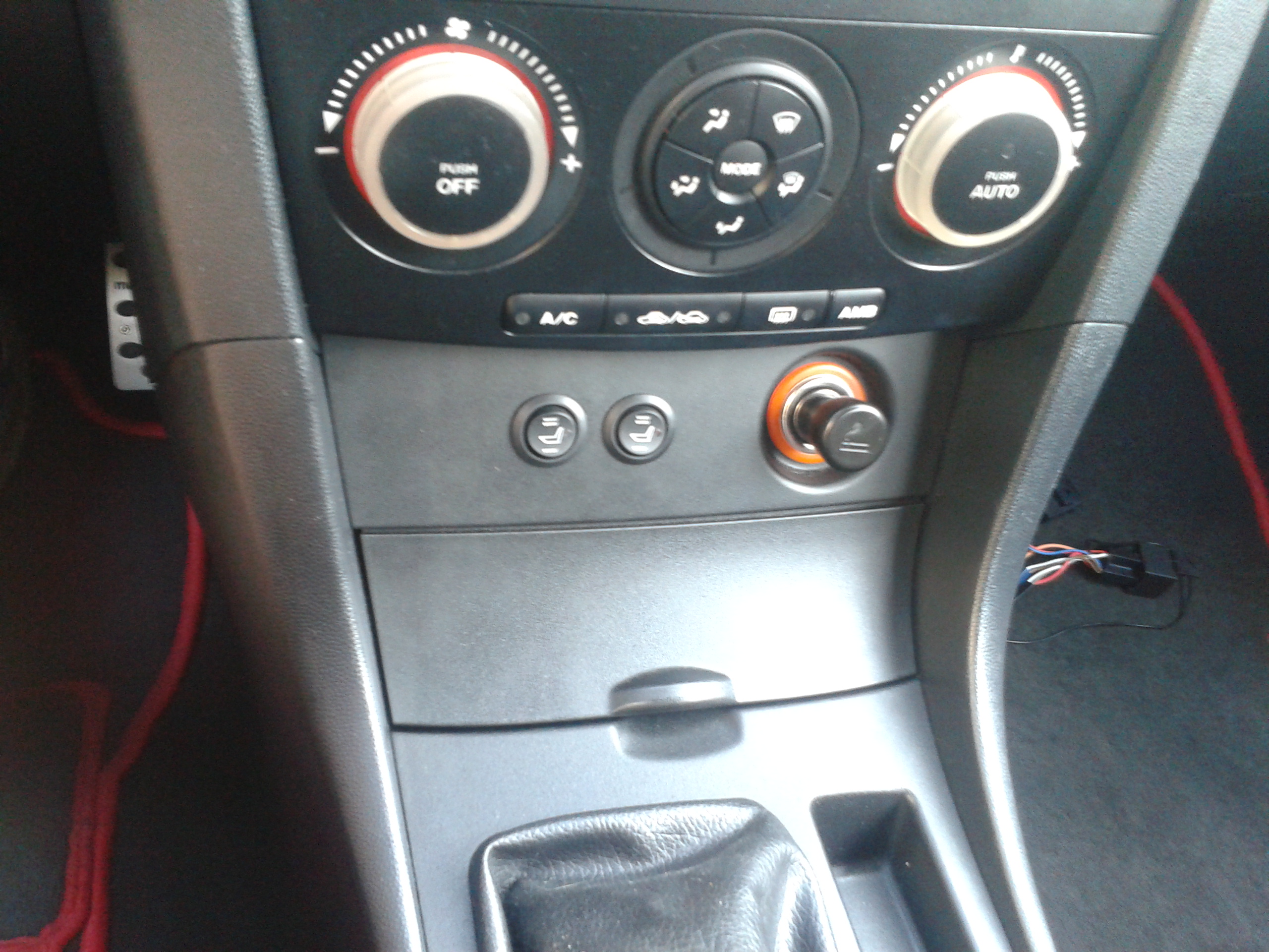

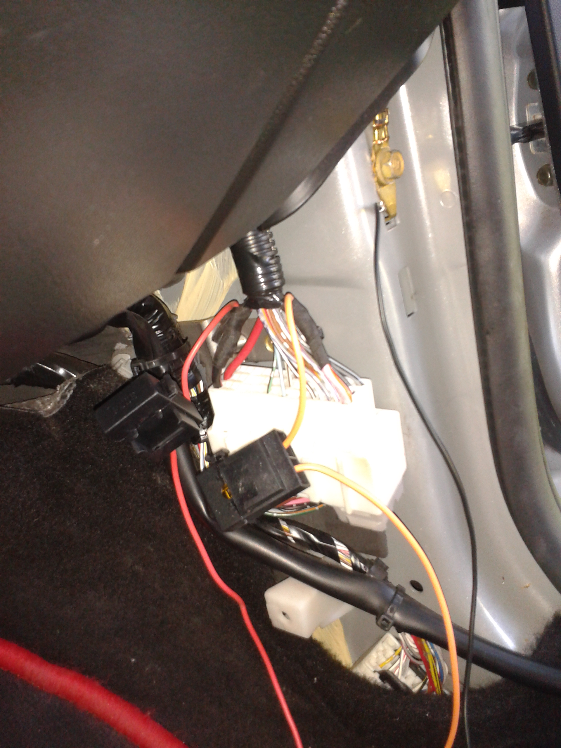

Postprzez Grzegorz K » 18 lip 2013, 21:47
Ale ja miałem na myśli otwory do montażu przy zapalniczce... Kable pociągnąłem tak jak ty pod tapicerką podłogi.
W załączniku fotki z podłączenia. Mam spisane kolory kabli, jak znajdę dopiszę.
Podłączenie kosztowało mnie całe 20zł.
Po podpięciu kompa błąd z poduszką cały czas wracał. Dot. fotela kierowcy.
Po dogłębnej analizie na spokojnie pod domem zauważyłem, że w kostce wysunęły się takie 2 druty i dlatego nie było kontaktu z zapięciem pasów i wywalało błąd.
Obecnie madzia w 100% sprawna :D
