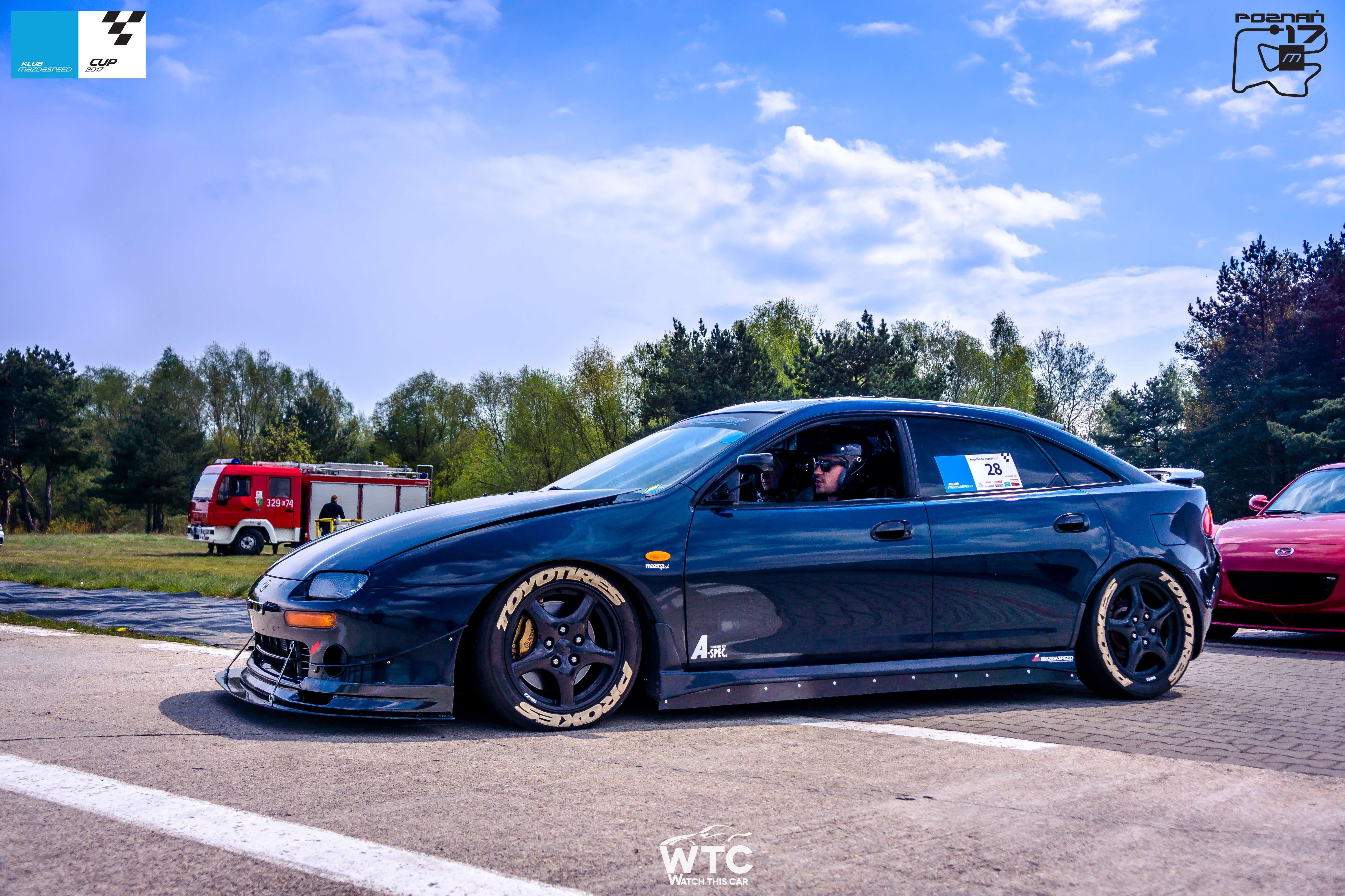

Postprzez Piotr_ » 29 maja 2017, 23:36
A masz dwie foty :D

Postprzez misiak89-89 » 30 maja 2017, 14:07
Wow foto mistrz!

Postprzez Rafalkom » 30 maja 2017, 18:03
WOW, zdjęcia i auto to petarda jakich mało <jupi> Jakie najbliższe plany?

Postprzez misiak89-89 » 1 cze 2017, 06:32
Noo, foty są mega, jaram sie :D plany nie są gornolotne, narazie stoje na pakiecie areo, doszlo kilka spraw do poprawy po torze i mam okazje zmienic ogumienie na rajdowe, strasznie mnie interesuje jak się na tym jezdzi
