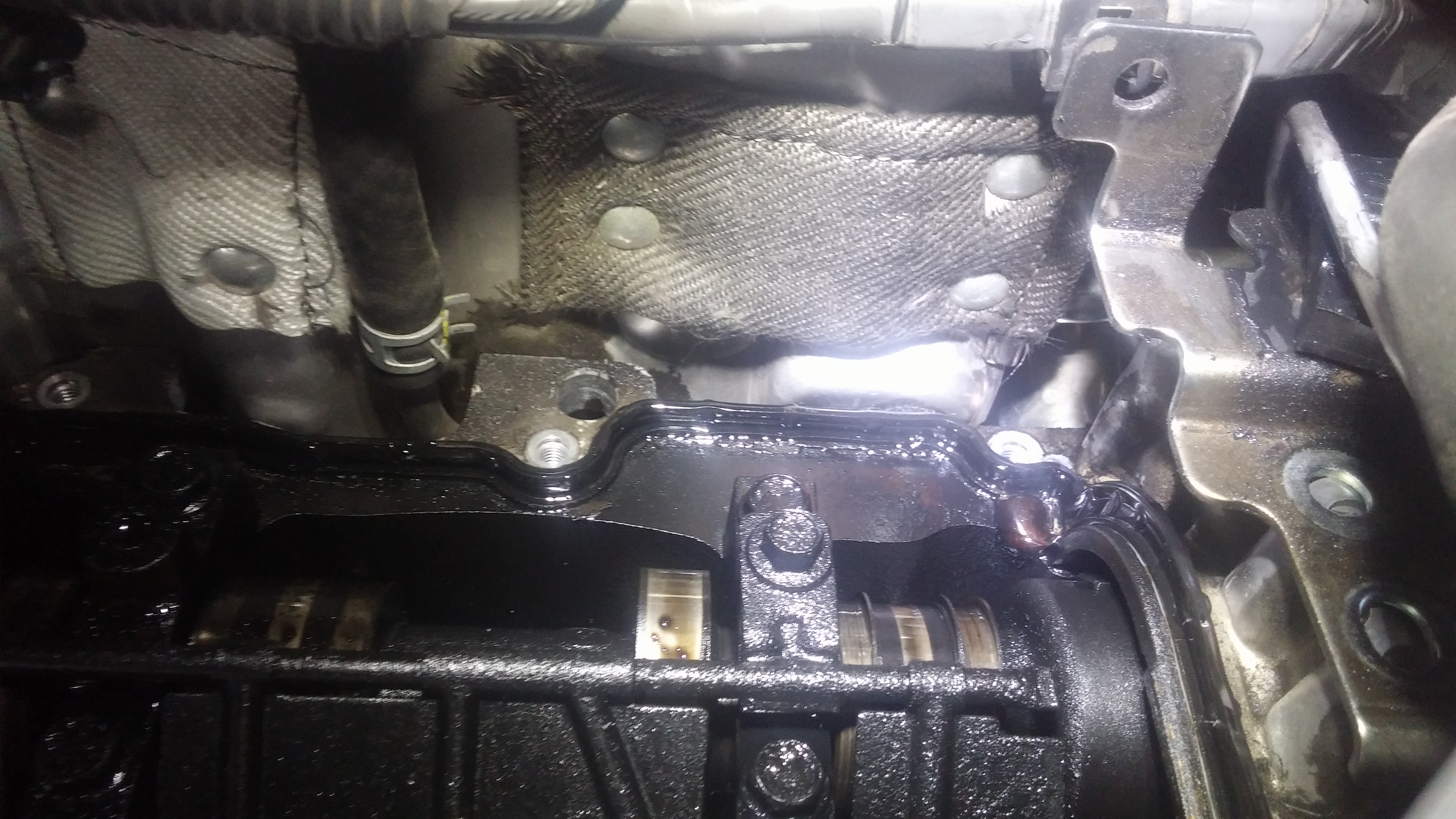

Witam, Koledzy jestem nowy na forum – przymuszony sytuacją jaką mam obecnie. Mazda cx5 2.2 D 2012r salon Polska.
Opisze w skrócie: auto zakupione 3 tygodnie temu- jeszcze nie przerejestrowane , od tygodnia w serwisie ( wytarty wałek, vacuum-pompa, turbina itd- czyli to co opisujecie) Serwis zdiagnozował i chce naprawić koszt 11 tys. Auto 5 lat przebieg 96 tys. Pierwsze 3 lata serwisowany w serwisie do przebiegu 55tys potem 2 kolejne lata w warsztacie- PANA X.
Auto w serwisie jest rozebrane i czekają na decyzje co robić. Doczytałem się że jest wada tych wałków. Czy mogę zminimalizować jakoś koszty naprawy w serwisie- czy mazda może parcypować w kosztach ?
Jakieś może podpowiedzi jak ugryźć temat dalej. Mam zdjęcia wałka ( masakrycznie wytarty!!!!).
Dziękuje za odpowiedz.

Postprzez lenyleny » 10 wrz 2017, 18:39
Samochód kupiony od osoby prywatnej. Wygląda na to że wiedzieli że coś takiego może nastąpić... i nastąpiło po 2 tyg.od zakupu!!!!
Objawy były takie że zapaliły się 3 komunikaty:
Vehicle System Inspection Required
Engine Inspection Required
Engine Oil Pressure Inspection Required
Dalej laweta i do serwisu w Lublinie. al.Kraśnicka
Wstępnie zdiagnozowali że vacumpompa. Po podłączeniu do kompa i zaczytaniu błędów zorientowali się że trzeba zobaczyć wałek. I dalej poszło z "górki" wałek,vacum,turbina, płukanie i cała reszta uszczelek filtrów itd =13 tys!!! po negocjacjach 11 tys. Jest opcja tańsza że turbo regeneruje w innej firmie.
Na razie samochód stoi. Sprawa u prawnika- roszczenie wobec poprzedniego właściciela.
Nie wiem czy jak naprawie to będzie już dobrze czy te silniki mają jeszcze jakieś ukryte niespodzianki?
Wytarty Wałek
lenyleny
