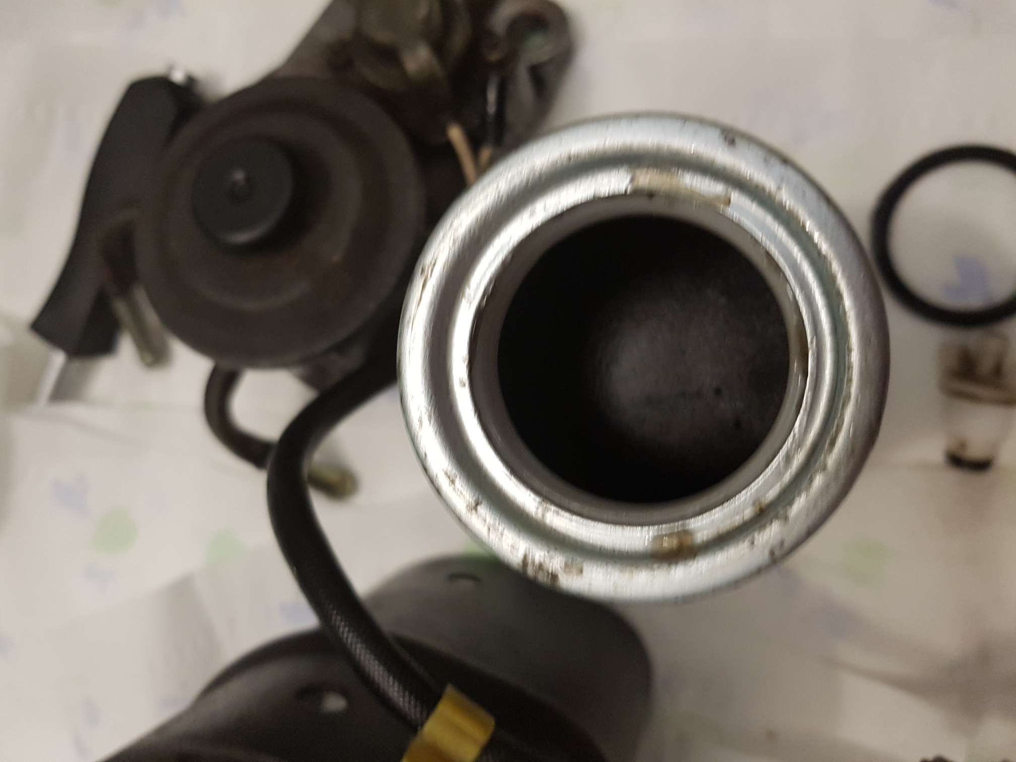

Kupiłem filtr i wymieniłem, tak wyglądał stary filtr, dziwne bo ten stary filtr paliwa ma coś czarnego na dole – a'la ściankę – czy to normalne czy jakiś zabity był?
