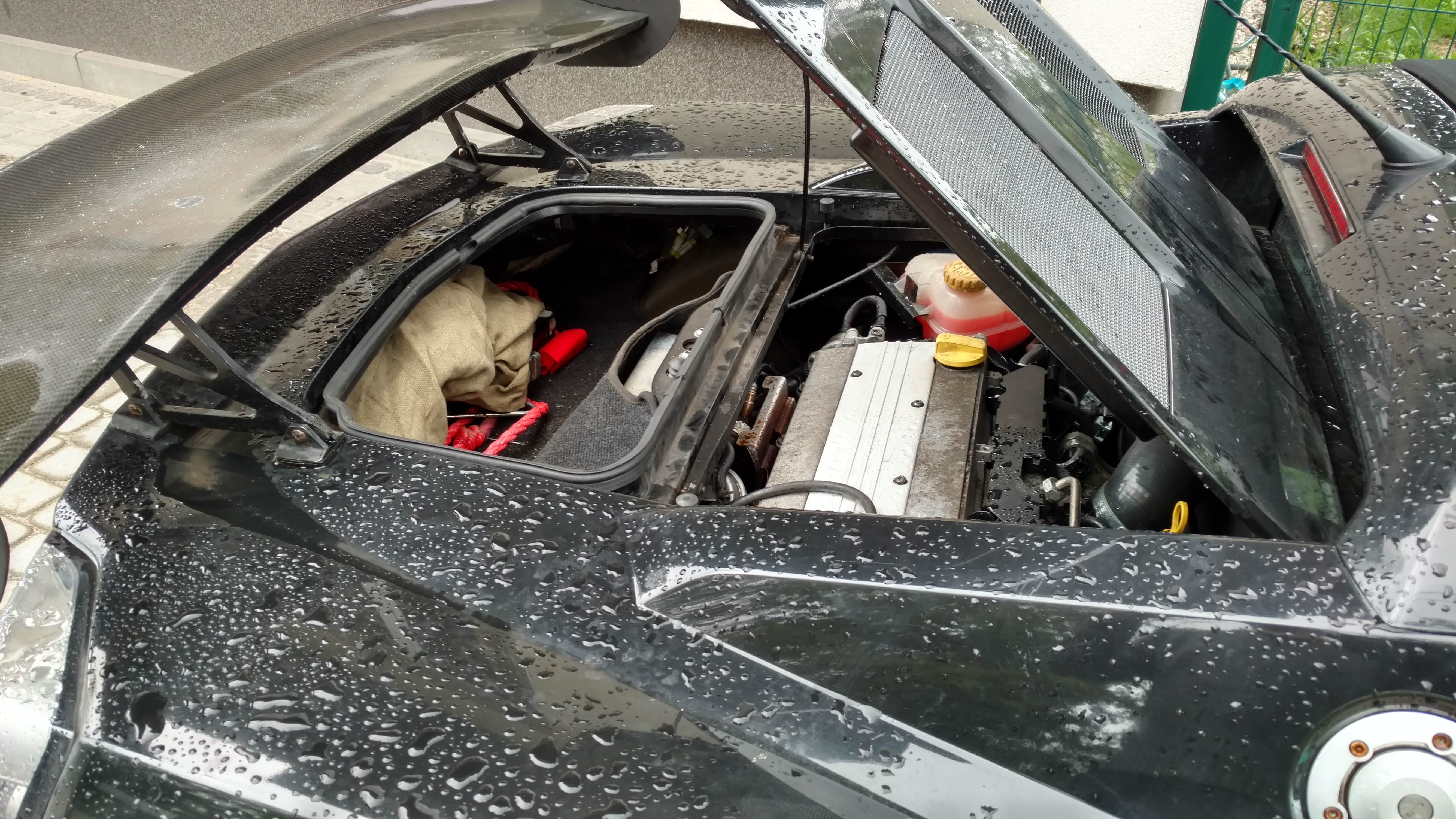

Postprzez piwo » 3 wrz 2017, 12:01
po zlozeniu do kupy wyglada to wszystko tak

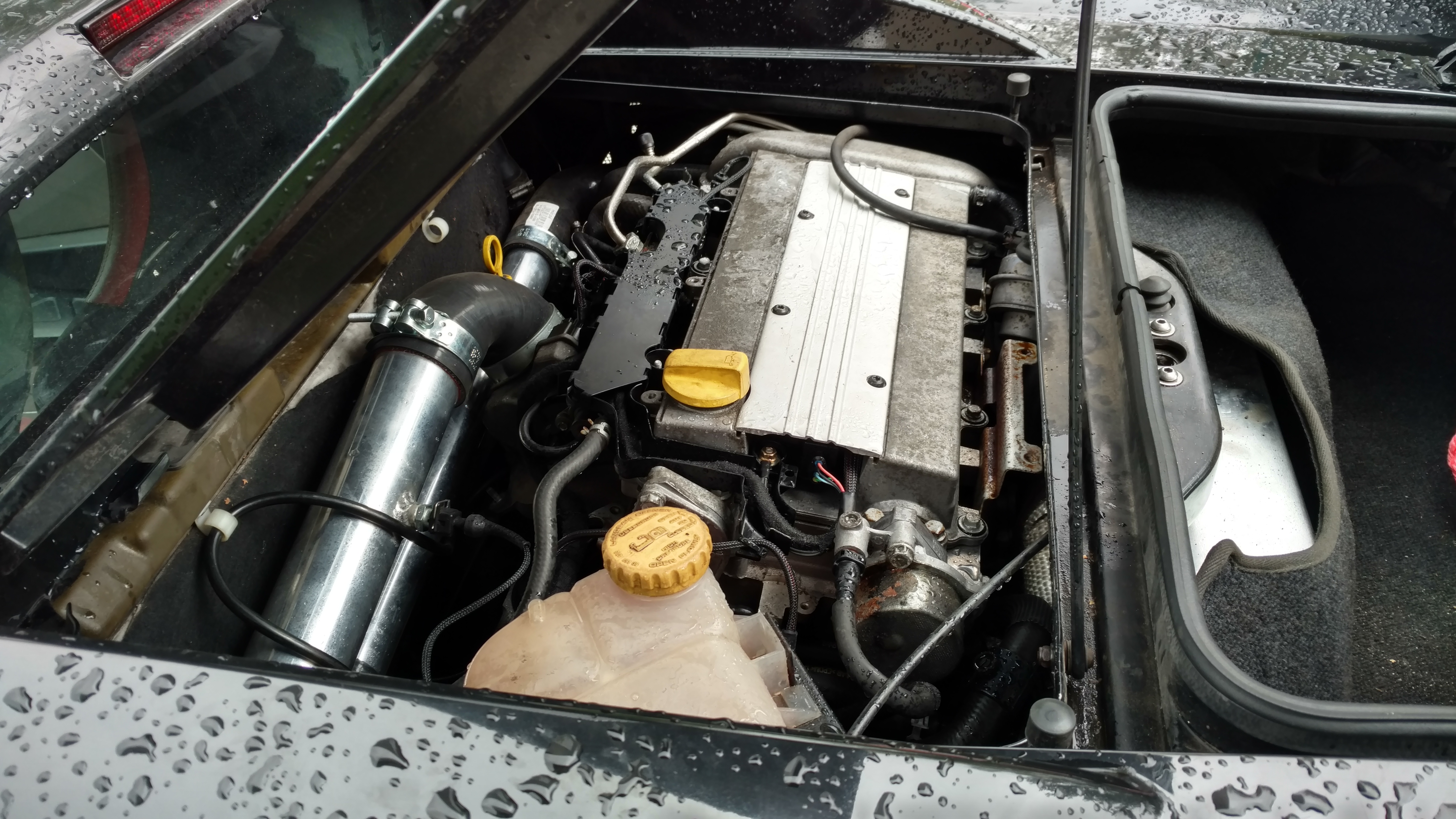

Postprzez piwo » 16 wrz 2017, 06:54
Coś tam udało się nakręcić. Na razie bez szału w końcu 180 koni mocno stłamszona góra i bardzo nisko odcinka. Spojler też nie pomaga powyższej 120 km/h.

Postprzez piwo » 30 wrz 2017, 08:07
Tak.skrzynia f23 z najkrótszym przełożeniem 4.17 stąd gdy odcinka jest jak dziś czyli 6200 to prędkości na poszczególnych biegach są żenująco niskie. Jak wtryski założę deka630 to odcinka podniosę pod 7000. A moc na przyszły rok zakładam 300 kunia i moment maks 350nm tak by spłaszczyć jak najbardziej wykres
