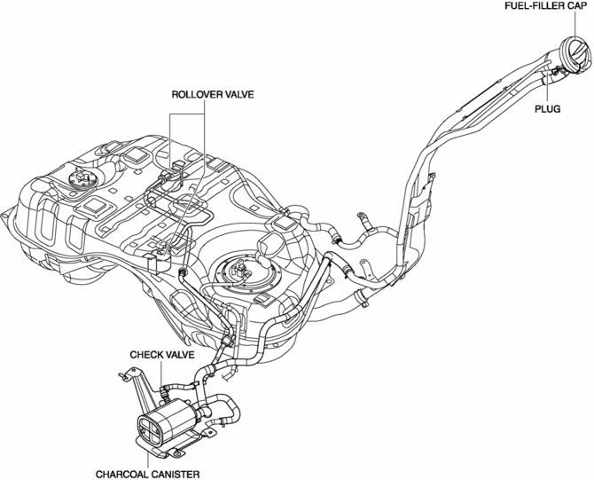

cinek78 napisał(a):Nasze mazdy maja 2 zbiorniki, pompa jest jedna z układem przepompowywania.
Zastanawiam się czy to prawda – może bardziej chodzi tu o to, że bak jest jeden, ale ze względu na przechodzący przez niego wał napędowy jest przedzielony taką grodzią – można to mniej więcej podejrzeć na tej stronie (chociaż mam wrażenie, że artykuł dotyczy wersji z silnikiem benzynowym):
http://www.mcx5.org/fuel_tank-1497.html
Jest tam też info, które potwierdza że zawory są zintegrowane z bakiem
The following parts are integrated in the fuel tank.
Non-return valve
(See NON-RETURN VALVE [SKYACTIV-G 2.0].)
Rollover valve
(See ROLLOVER VALVE [SKYACTIV-G 2.0].)
Zastanawiam się tylko, ile może kosztować wymiana tego wszystkiego w ASO... :(

Teraz jak patrzę jeszcze na tą stronkę: http://www.mcx5.org/emission_system-1405.html to potwierdza się że pompa jest po stronie kierowcy, tak sam jak wlew – zatem zalanie 5 litrów ropy pomaga od ręki, bo leci do komory w której jest pompa...

Postprzez popielasty » 18 wrz 2017, 05:09
Pisząc że próbowałeś to naprawić – jak? Wyjmowałeś sam tą pompę i robiłeś oględziny? Miałeś przecież gwarancję, po co się bawiłeś w to?
Generalnie jak patrzę na schematy serwisowe, to w baku żadnej pompy nie ma.. Jest pływak i kompleks króćców :)

Postprzez popielasty » 20 wrz 2017, 16:10
Skoro jesteś mechanikiem to jeszcze lepiej, będziesz bez problemu mógł mi pomóc :) możesz mi pokazać jak wygląda ta pompa? Np jakiś link do zdjęcia z internetu, aukcji – cokolwiek. Może na którymś schemacie z manuala serwisowego uda się to pokazać.
Patrzę sobie na te manuale serwisowe i nie widzę tam pompy z prawdziwego zdarzenia w baku :)
https://euroesi.mazda.co.jp/esicont/eu_ ... 01600.html
https://euroesi.mazda.co.jp/esicont/eu_ ... 12002.html
https://euroesi.mazda.co.jp/esicont/eu_ ... 76000.html
Chyba że ona nie siedzi w baku, a jest gdzieś po drodze układu, np jak w starych mocniejszych VW, były dwie pompy – jedna w baku, a druga zaraz za nim.
To jest niby rzekoma pompa? Widzę tu pływak i króćce.
Z góry dzięki za pomoc!

Postprzez cinek78 » 20 wrz 2017, 20:04
To jest ten element z załączonych grafik.
W sumie miałem to w łapach , ale nie przyglądałem się czy tam faktycznie "siedzi" jakiś silnik/pompa. W ASO powiedzieli , że zespół pompy paliw – więc tak powielam to na forum ( może błędnie). <glupek2>

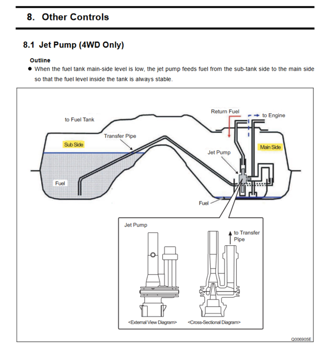

Postprzez popielasty » 22 paź 2017, 15:30
Całkowicie przypadkiem znalazłem jeszcze taki schemacik – wyjaśnia on działanie i wskazuje jednoznacznie co mogło paść u mnie lub się przytkać – wrzucam dla potomnych :)

Postprzez popielasty » 6 cze 2018, 10:22
No no, powiem Wam że temat wraca jak bumerang :D podczas normalnej miejskiej jazdy jest spoko, normalnie można jeździć prawie do 0 przebiegu, ale problem pojawia się jak mam 1/4 baku i lecę sobie autostradą z większą prędkością (akurat ostatnio 160km/h). Auto nagle szarpnęło i po dodaniu gazu już nie przyspieszało, zjechałem na prawy pas, przyhamowałem i nagle cud :) jadę dalej! jechałem już spokojniej, znów przyspieszyłem mocno – to samo. Wydaje mi się, że coś jest nie tak z samą konstrukcją tego baku i jestem pewien na 99% że gdzieś na tym forum czytałem, że ktoś już to pisał – że bak jest źle zaprojektowany.
W forscanie sprawdzałem sobie % ilość paliwa – przy przyspieszaniu potrafiła spaść z 25% na 18-16%, wskazuje to że paliwo mocno przelewa się do tyłu zbiornika i możliwe że pompa nie ma go jak zassać. Przy hamowaniu poziom rośnie ponad 30% i moc wraca :) <czarodziej> <czarodziej> <czarodziej>
