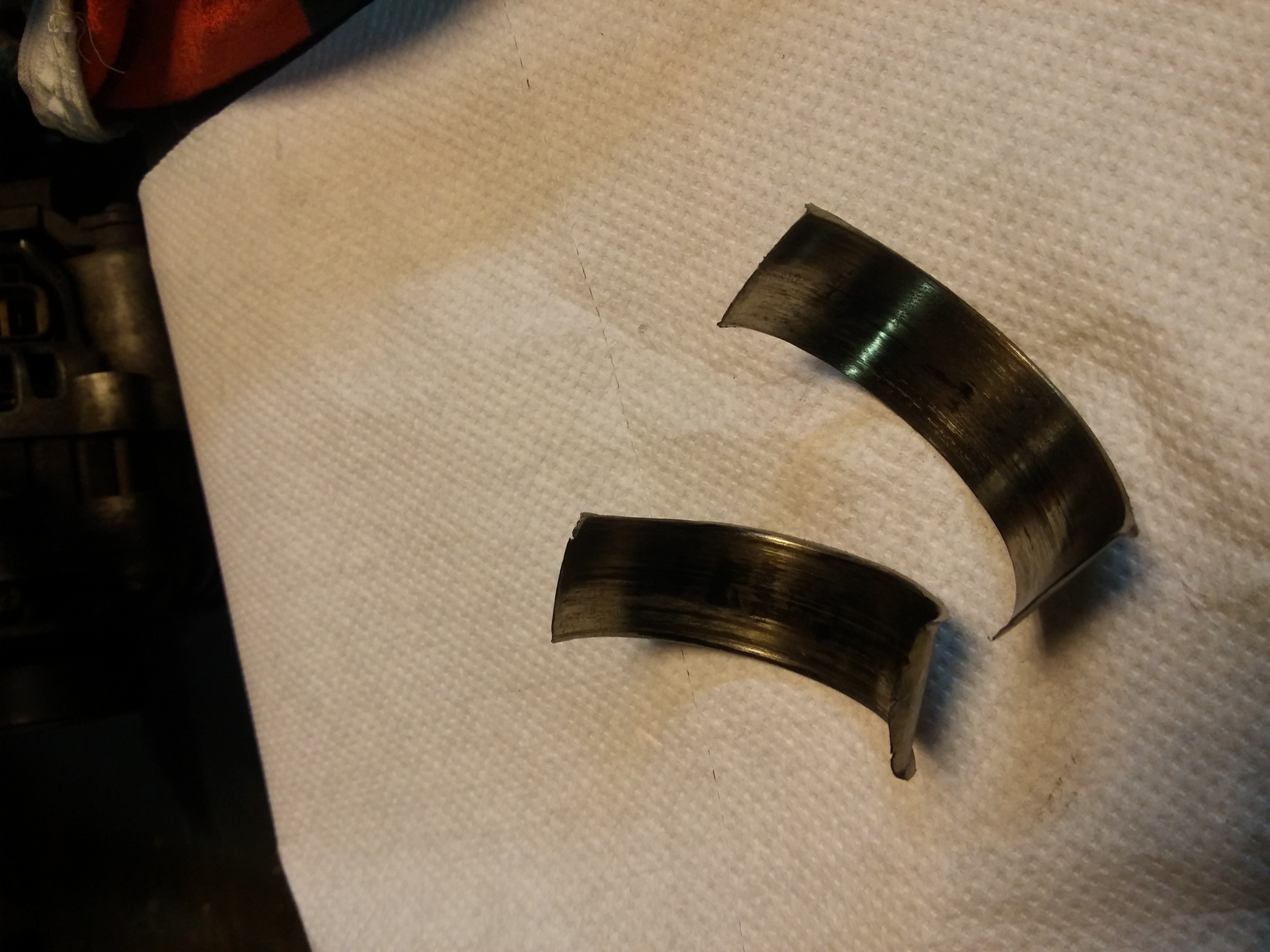

Czerwona 13 nie jedzie tym razem na zlot...
Pokrywają się inne ważne terminy. A druga sprawa że silnik miał za dużo ognia i coś jebło... Dzwoni jak opętane ale chyba to nie panewka. Okaże się po demontażu na który nie mam ostatnio czasu... Jak ogarnę wszystkie prywatne sprawy i znajdę trochę czasu, bo piniondz jest to obiecuję że będzie jeszcze więcej ognia

Oby to były tylko talerzyki albo HLA w najgorszym wypadku. Jak wszystko pójdzie ok to na chwilę zajrzymy w piątek z resztą ekipy. Trzymajcie kciuki

Diagnoza jeszcze nie postawiona zatem nie spekulujmy. Gdyby to były takerzyki to co proponujecie? Czy są dostępne jakiekolwiek wzmacniane? A jeżeli to HLA to czy takie są gdzieś dostępne- oczywiście nowe i czy zna ktoś koszt powyższych? Pytam bo w półśrodki nie mam zamiaru się bawić. Nowe to nowe a nie ugryzione zębem czasu i osłabione.

Proponuje się pozbyć silnika lub co najmniej głowic KL31. Jedyny sposób na poprawienie valvetrain to komplet Ferrea, który już nie jest osiągalny.
Są nowe talerzyki z X9 w Carspeed, miesiąc oczekiwania. Używane ja mam.

Nie wiem po co snuc teorie ... Piotr zrzucaj miske czym predzej i bedziesz wiedzial na czym stoisz:p
Takie baty jak ta jednostka dostawala dzien w dzien i na tyle kkm przejechane to i tak widac ,ze majster dobrze poskladal ;D Drugi pewnie rozwaliłbys w mak, co nie mx3lover ;p?

Panowie i panewki spokojnie. Jak wszystko pójdzie zgodnie z planem to dzisiaj rozbiorę i będę wiedział na czym stoimy. Jak nic sie nie urwalo i nie narobilo bałaganu to skladamy od nowa tym razem wymienie już doslownie wszystko, całą hydraulikę i resztę żeby wykluczyć w dalszym etapie użytkowania takie numery. Jeżeli jest nie pozamiatane w cylindrach to napewno będzie coś dalej dłubane żeby co nieco podnieść jeszcze niezadowalające parametry. Do czasu demontażu proszę o spokój. Napewno poinformuję gdy będę wiedział coś więcej.

Masz może jakieś media jak to stuka? Ja też chyba jutro otwieram swojego bo puka jak jehowy do drzwi

Nie mam niestety miediów żadnych ...
Góra wypatroszona i tak... Podejrzewam najgorsze.
Otóż kamerka nie pokazała aby któryś zawór spotkał się z tłokiem nic nie urwało się zatem talerzyki i szklanki na miejscu.
Co gorsza olej pod pokrywami iskrzy sie jak nocne niebo zatem werdykt jest jeden – paniewki. Nie rozkręciłem dołu ale w poniedziałek to zrobie. Nie liczę że będzie tylko po panewkach. Nastawiam sie na wał panewki i korbe 3cylindra. Do tego mycie yego wszystkiego. Ale nie odpuszcze. Bedę robił. Na tą chwilę szukam wału klze, korb od milera i panewek King Racing, NPRy jak widać nie ogarnęły tego. A i jeszcze tłoków z KL-DE. Jak ten mischung wypali będzie napewno kupa ognia na wiosennym Zlocie. Zatem kto co ma prosze na PW. A jak wybuchnie i z korbą w głowie wyląduję na OIOMIE to przynajmniej będę wiedział od czego.

Ja tu bardziej ostawiam 6 gar... Jednak to ostatnia korba .. :/

Skoro korby od Millera mają być to wypadałoby to dmuchnąć.Kolektor dedykowany z up pipem do KLa ok 8 stów Nowizna.Dedyk do mx6
Grubo. Dwie rzeczy, których boję się najbardziej:
uszczelka pod głowicą i panewka.

Waham się jeszcze nad podejściem do tematu. Słupek już ogarnięty jednak decyzja co do kierunku prac jeszcze nie podjęta. Rozważam oddanie bloku do wstawienia nowych tulei, konkretne pierścienie, mocniejsze korby i panewki. Dodatkowo osiowanie wału, porting i poler kanałów w głowicach, wydajniejszą pompę olejową, customowy kolektor wydechowy i oczywiście strojenie- najwyższy czas na podniesienie mocy.
Wielu z tutaj obecnych zapewne stuka się teraz po głowie i zadaje sobie pytanie po co w wolnossaku takie modyfikacje to się nie opłaca i takie tam... Otóż po to aby była moc zbliżona do serii i aby auto dalej czyniło banana na gębie. Nie uznam tego jako porażki bo silnik będąc na kilku kjsach na kilku zlotach i innych eventach nie miał lekko. Jestem mądrzejszy o kolejne doświadczenie i czas zrobić to na co poprzednio zabrakło kasy i czasu oraz wyeliminować i przewidzieć co może się ewentualnie rozsypać.
