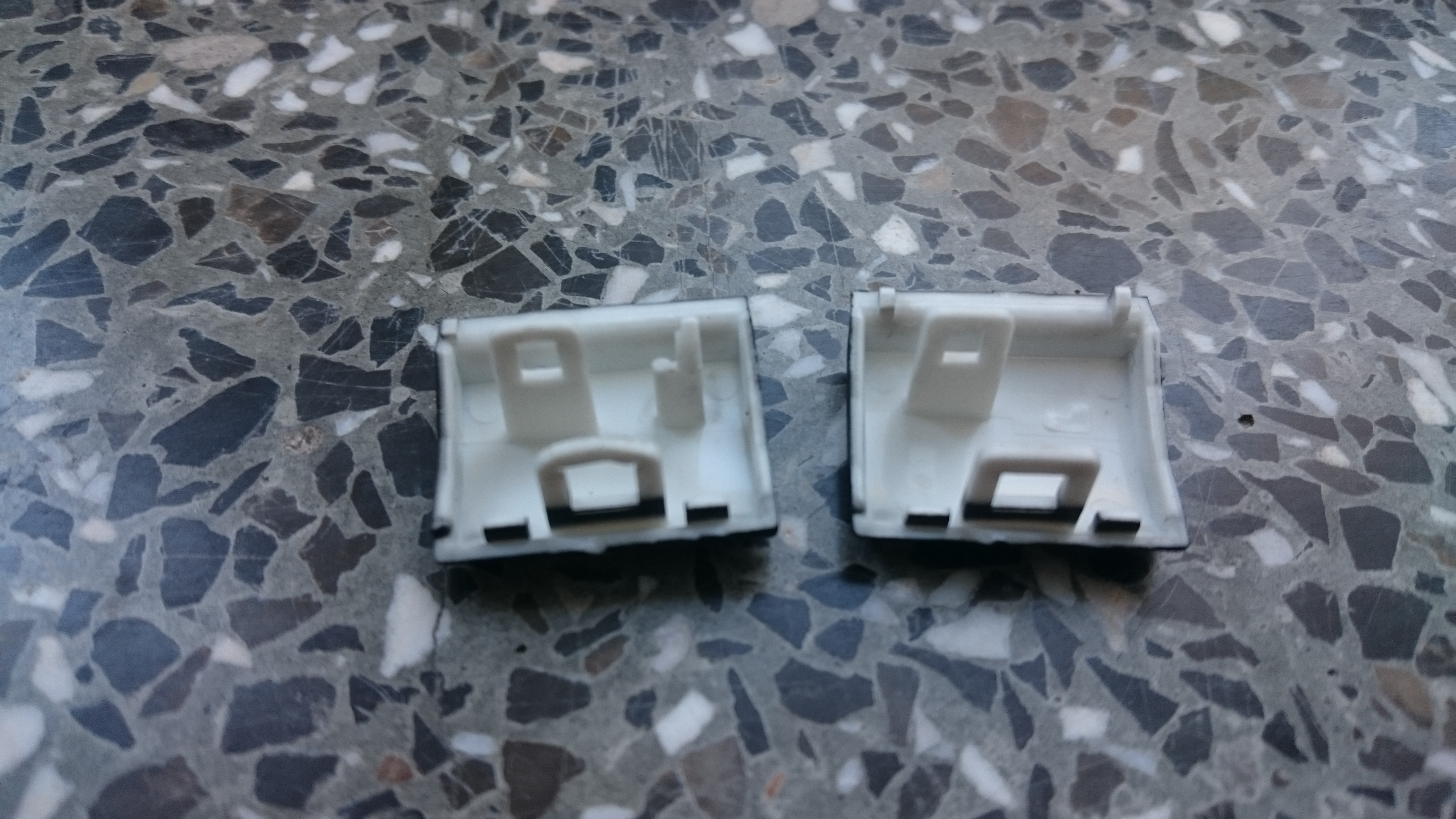

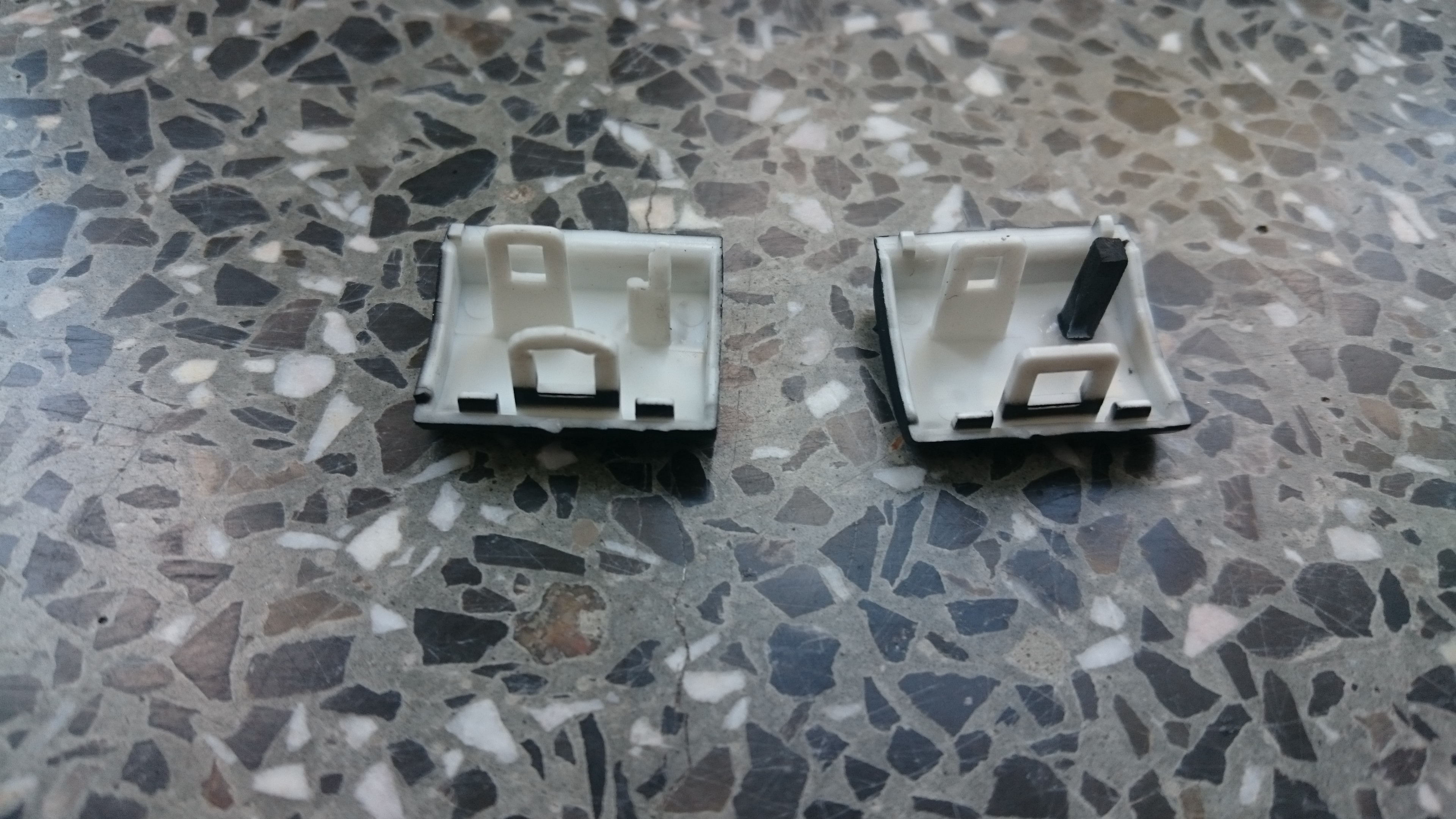

Postprzez Adriano87 » 13 kwi 2017, 17:28
Udało mi się dostać do przycisku bez wyjmowania radia całego. Po wyjęciu przycisku Info i Clock okazało się, że jest tylko ułamany plastik wciskający przycisk.
Dokleiłem kawałek plastiku i wszystko działa. W załączeniu zdjęcia jak wyglądała moja "robota". Jeszcze raz dzięki roman-vp
