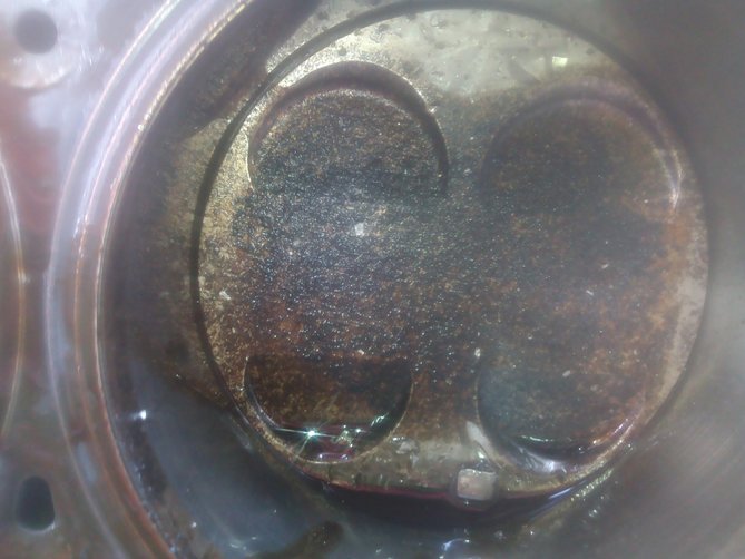

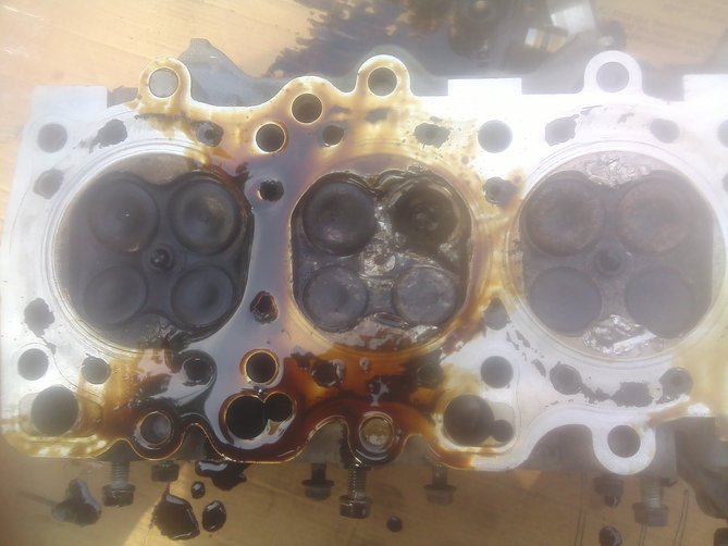

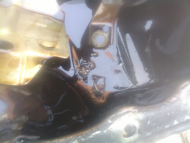

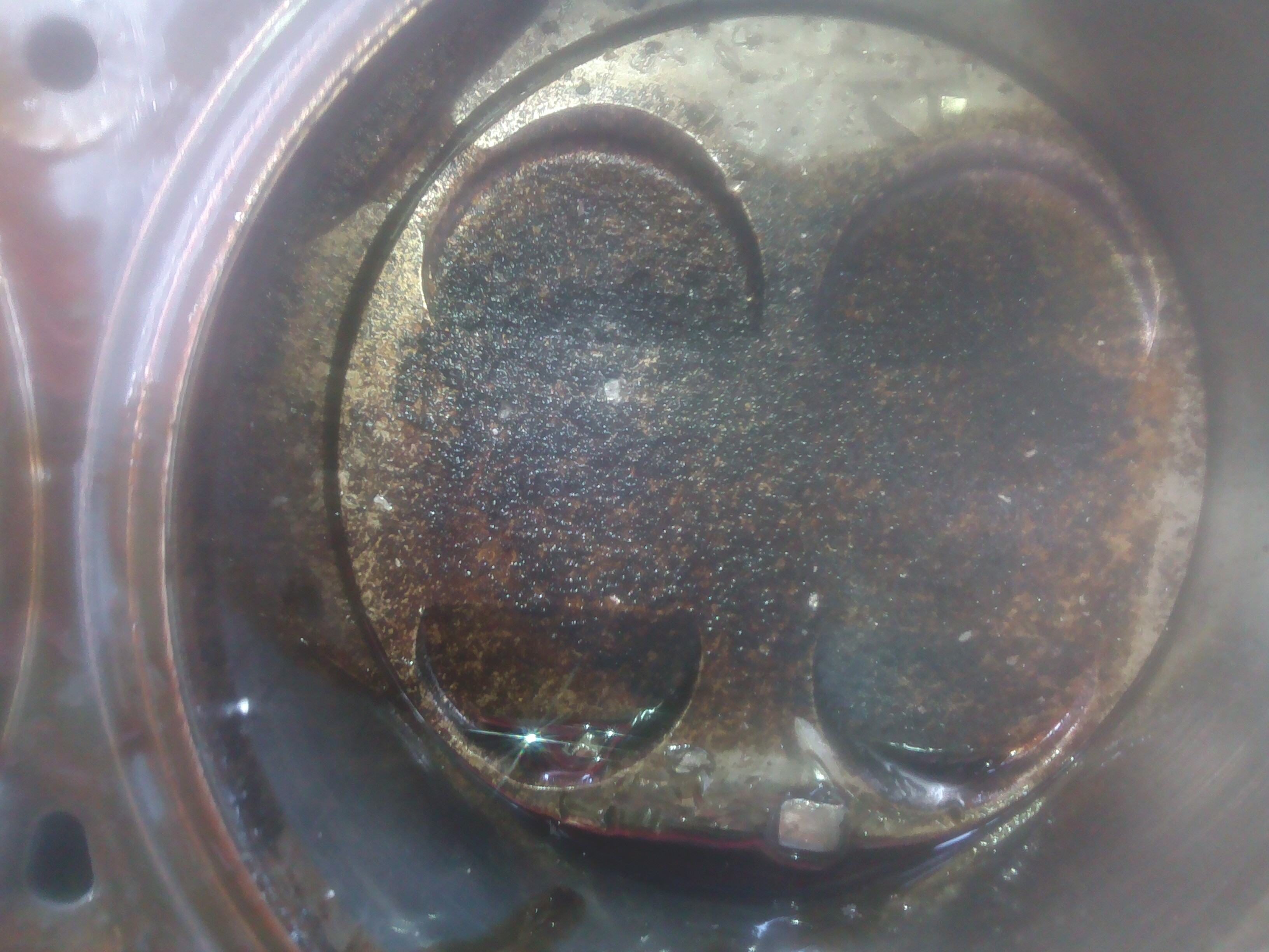

Tak to wygląda na 4 cylindrze:

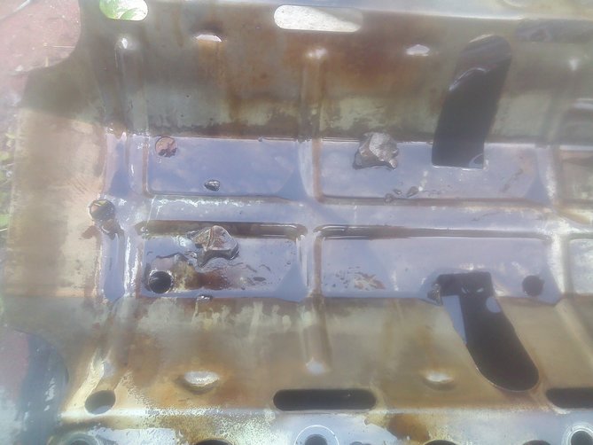

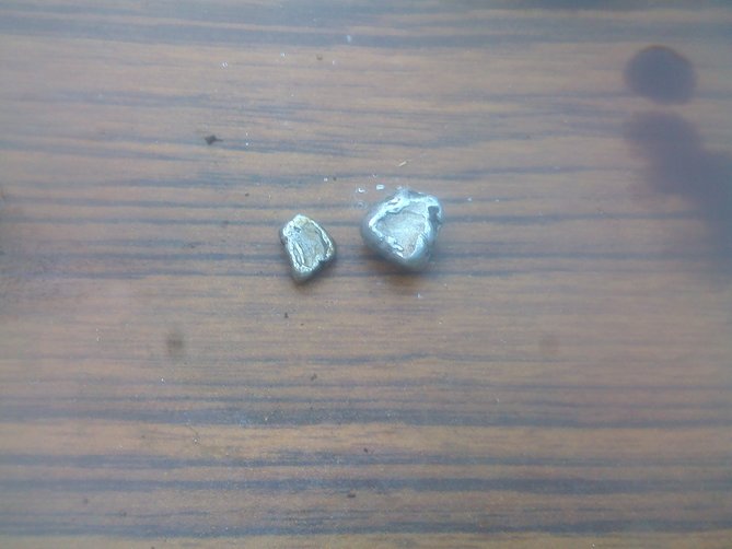

Takie cuda wyleciały z kolektora:
Biorąc pod uwagę ile oleju wyleciało z kolektora, ile wypaliłem jak zjeżdżałem jak była za mną chmura dymu oraz, że nie świeciła się kontrolka od ciśnienia oleju nie można wykluczyć innych przyczyn awarii.

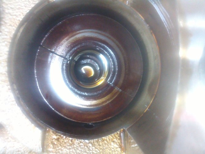

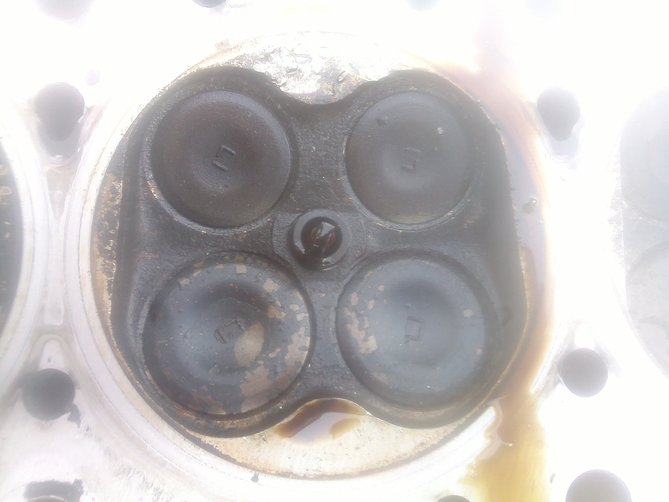

Postprzez gt10r5 » 10 lip 2017, 10:43

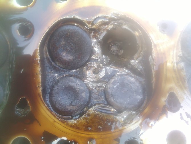

Nawet na suchym bagnecie nie powinien się od razu zatrzeć. Coś jeszcze było na rzeczy.

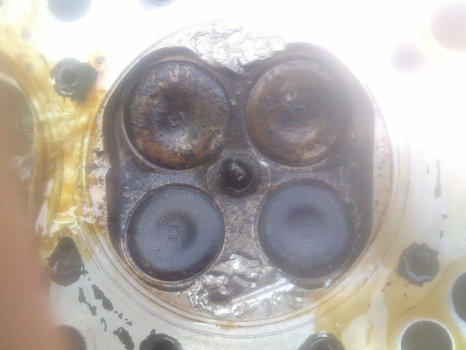

Na zdjęciu głowicy to część gniazda zaworowego – dobrze widzę?
Może za ciepło było od tego afr 15?

Postprzez mx-3lover » 10 lip 2017, 13:34
Tak, dobrze widzisz.
To nie wina AFR.
Na razie czekam na klucz 26 do wykręcenia wałków i spróbuję dojść do tego co się stało.

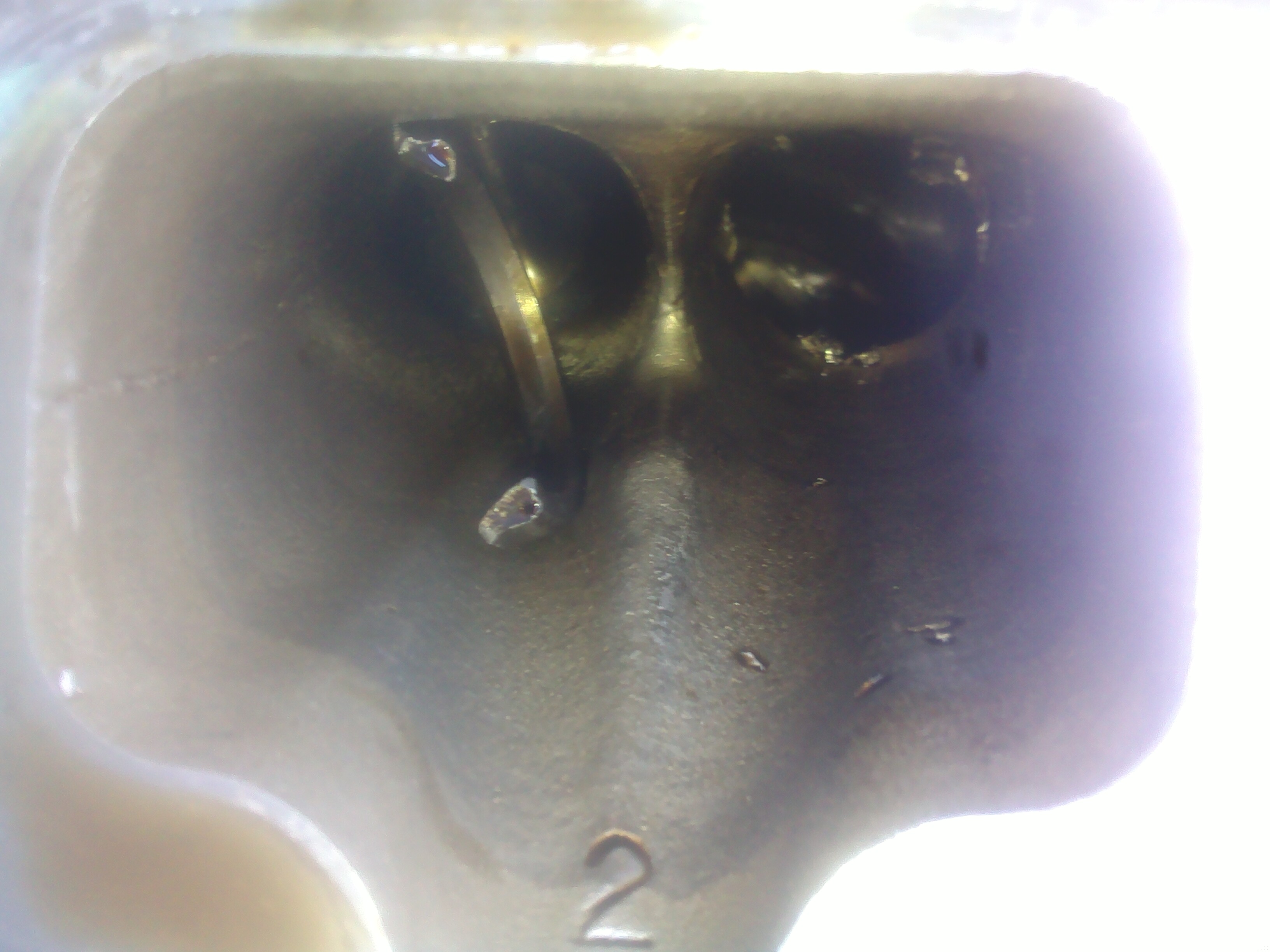

Postprzez mx-3lover » 11 lip 2017, 21:59

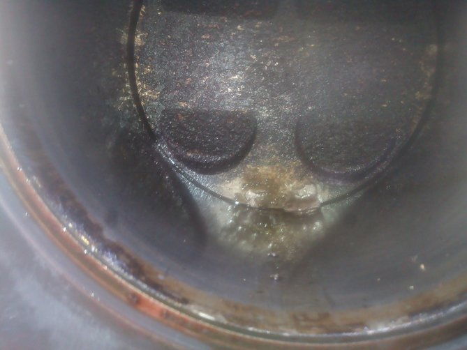

Taka sytuacja :D
Już wiadomo co było przyczyną awarii...
Najlepsze jest to, że nie przekraczałem 7k obr. od naprawy. Wnioski wyciągnijcie sami. Tym razem nie miałem tyle szczęścia i zawór spadł na tyle nisko, że doszło do poważniejszej kolizji.
Tak, żeby nie było Wam smutno Mazdomaniacy, Hondzie też się to zdarza i to w K20, w jakimś Lotku. https://honda-tech.com/forums/road-racing-autocross-time-attack-19/k-series-liability-destruction-testing-1302267/

Postprzez risto77 » 12 lip 2017, 19:39
Nie wiem czy dobrze kojarzę ale to znowu pęknięty talerzyk?

Postprzez mx-3lover » 12 lip 2017, 19:45
Oczywiście <oczko>

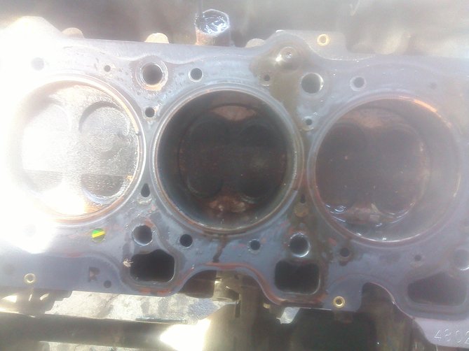

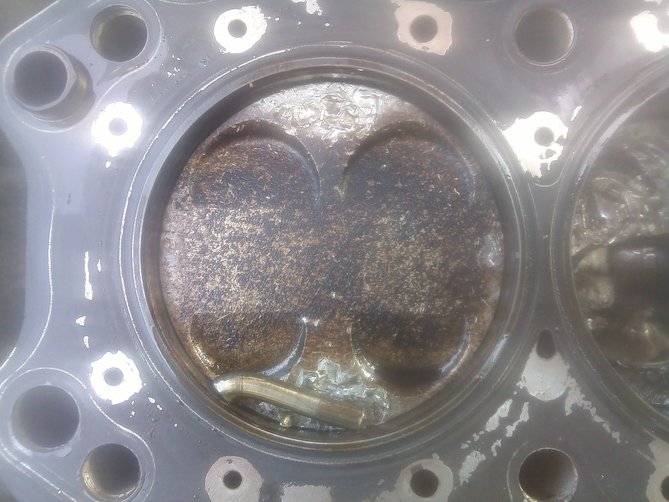

Postprzez mx-3lover » 20 lip 2017, 15:52

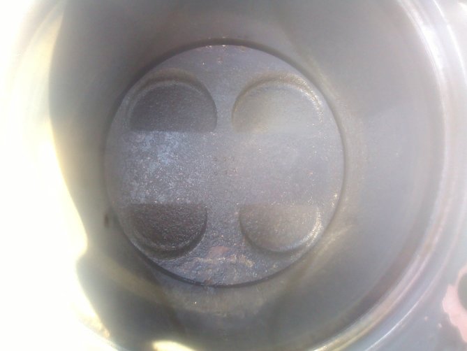

Kolejna porcja zdjęć:
2 cylindry ocalały, nic do nich nie wpadło. Wał korbowy kręci się normalnie.
Przestrzegam wszystkich przed tymi cudownymi, mazdowskimi silnikami. Masz głowice KL31, będziesz miał problemy.
