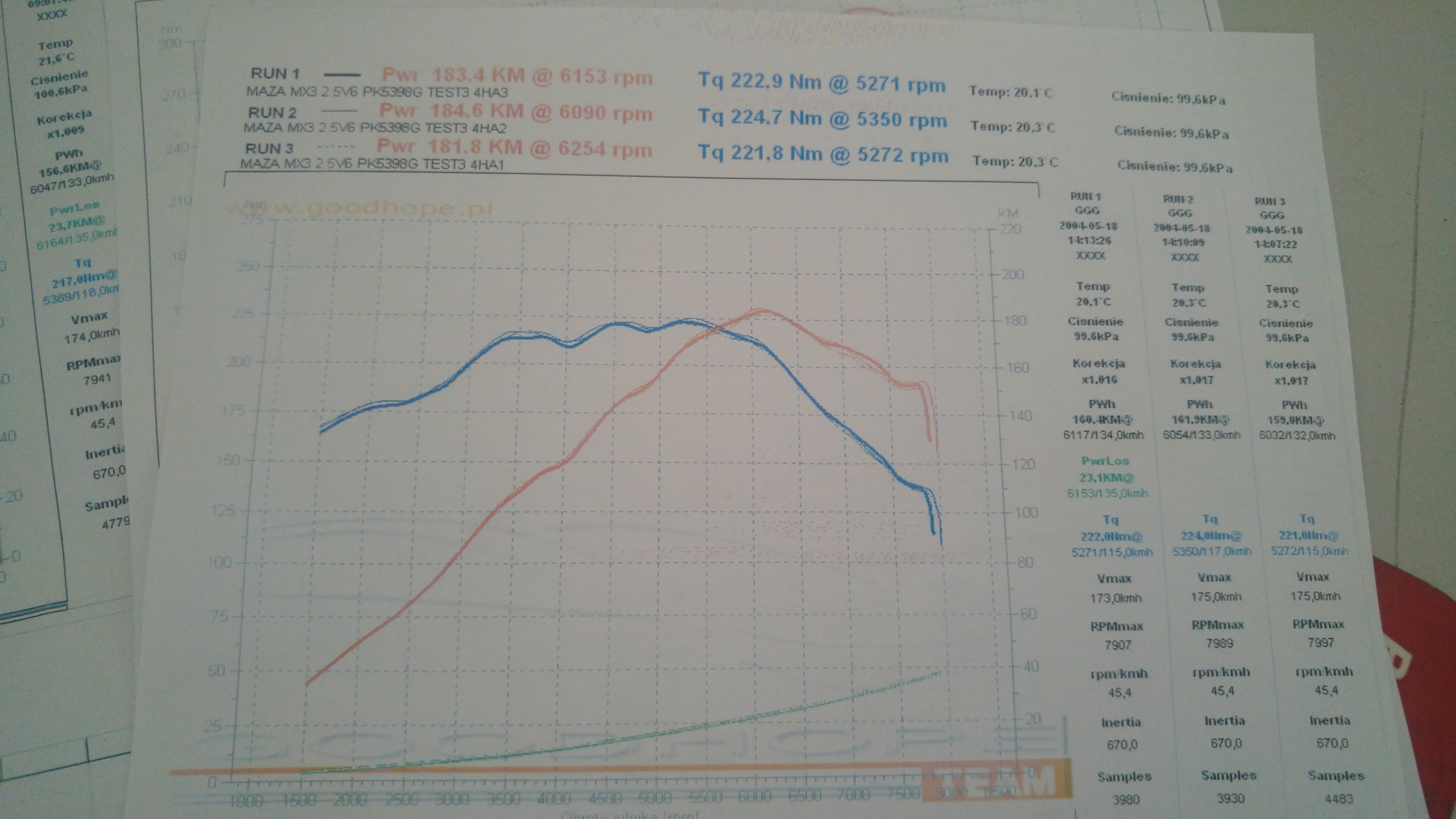

Dzięki, Przypominam że sam silnik jest bez kompletnie żadnych modyfikacji . Seryjne KLDE
Na Poznaniu byłem pierwszy raz i tak uważam że wyniki były niezłe jak na pierwszy raz na torze oraz nie do końca odpowiednie opony. W następnym roku będzie o wiele lepiej bo auto lepiej przygotowane.
Natomiast jak powiedziałem tak zrobiłem. Dzisiaj od rana mazda po raz kolejny odwiedziła rolki tym razem ecu sterującym był komp k8 z zielonej +det3. Wynik mocy minimalnie lepszy ale za to wykres momentu się poprawił, również nieduże wartości ale zbliżamy się wreszcie do serii

kreski nawet ładne, ale moment w okolicach otwarcia VRISów jakiś z dołkami
