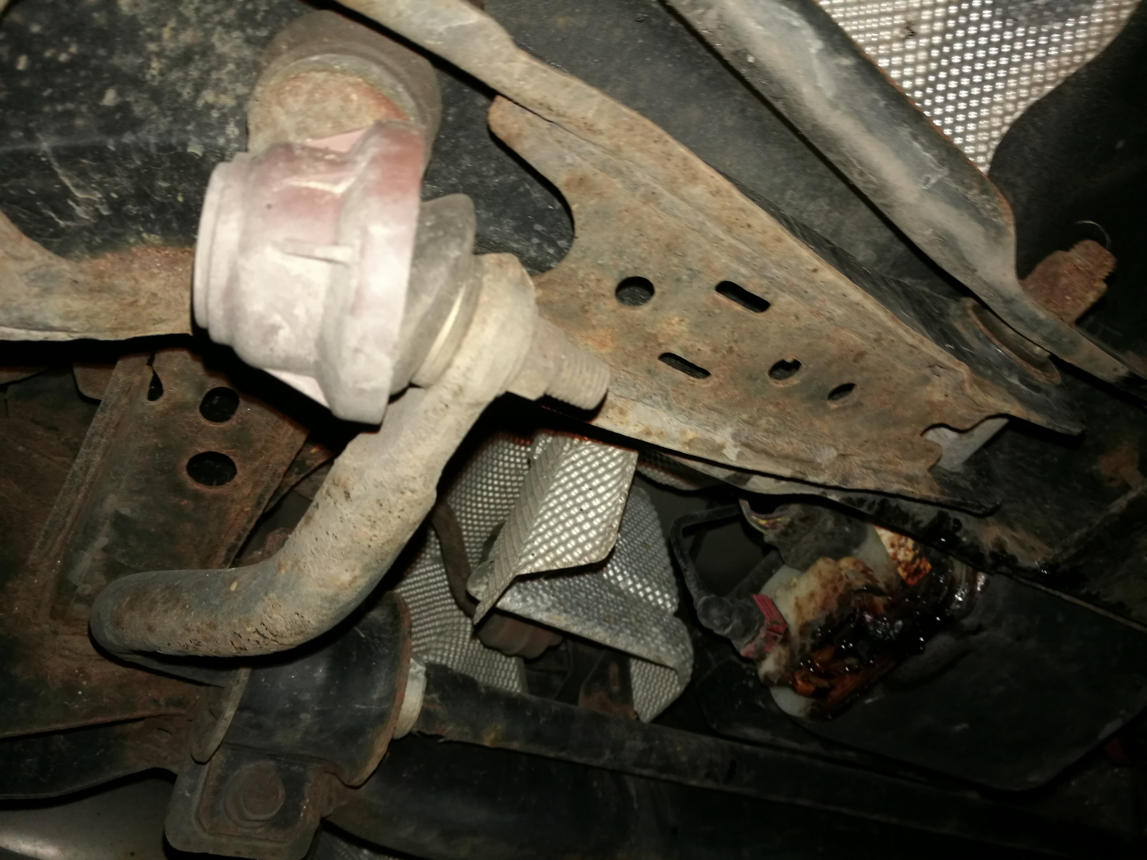

Cześć Panowie,
Niedawno dołączyłem do użytkowników marki Mazda.
Dzis zauważyłem na podłodze w garażu kilka kropel płynu, wygląda jak mieszanka oleju i płynu hamulcowego. Czy któryś z kolegów powie mi z czego dokładnie cieknie? Wyciek tuż przez tylna osią krople spływają z puszki do której wchodzą dwa przewody. Co to może być?

Ciekawy byłem cóż to za ustrojstwo i zdobyłem odpowiedź :)
To zbiorniczek na płyn eloys.
Płyn ten to nic innego jak dodatek do paliwa wymagany przy filtrze FAP.
Tzw. mokry filtr DPF. Pewnie ktoś napełniał i czegoś nie dopatrzył.

Postprzez Pawelski85 » 22 sie 2017, 09:43
Tak. Zgadza się. Rozszczelnil się zbiornik. Nie cieknie mocno. Ciężko znaleźć zamiennik.
