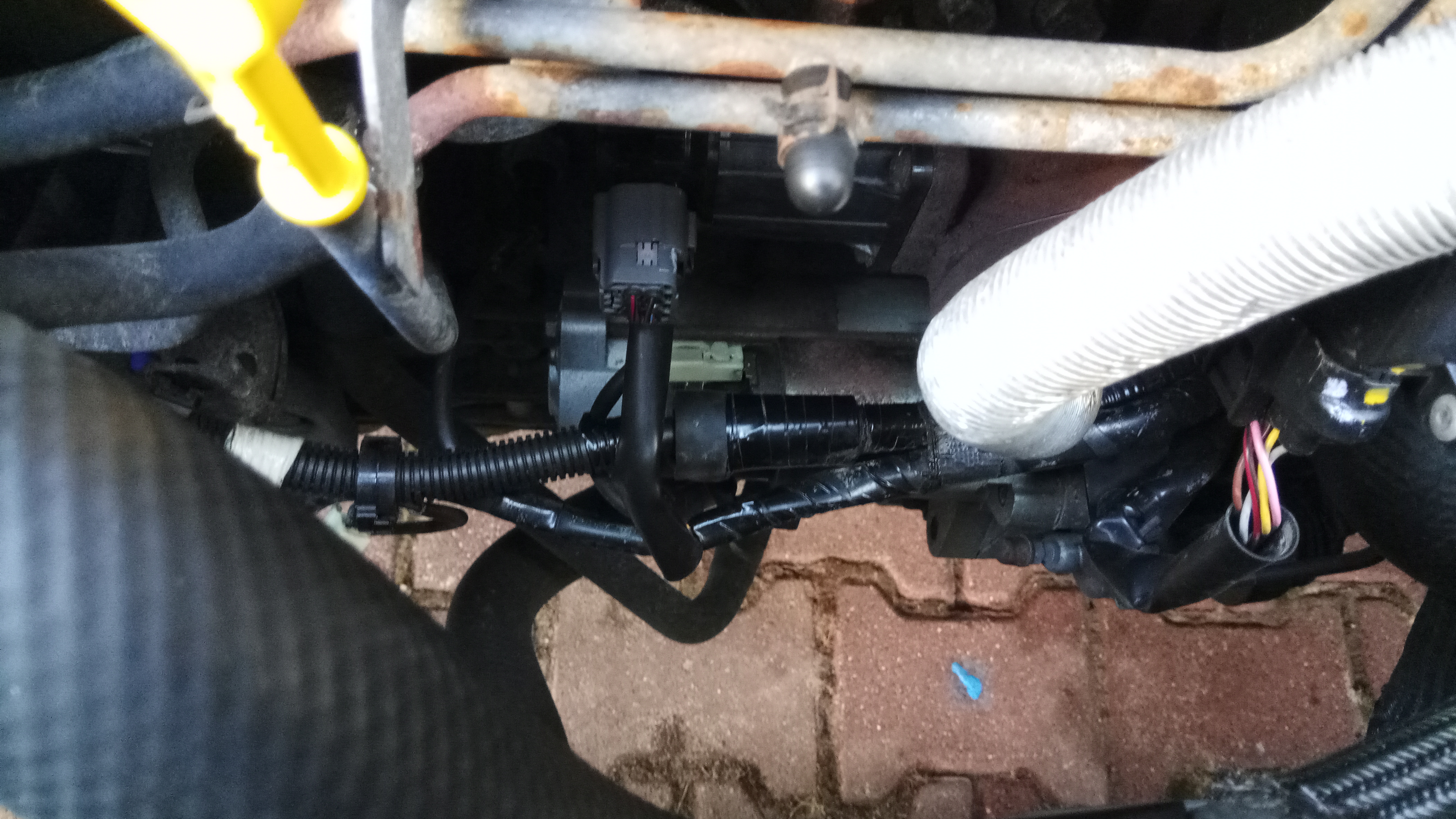

Niestety szukam i nie wiem czy dobrze to robię. Przy rozruszniku znalazłem jedynie to co na zdjęciu ale niestety przeczyszczenie tego nie daje efektu...

Tak w ogóle to nie ta wtyczka co na zdjęciu. Bo powinien tam być przewód czerwono-żółty
