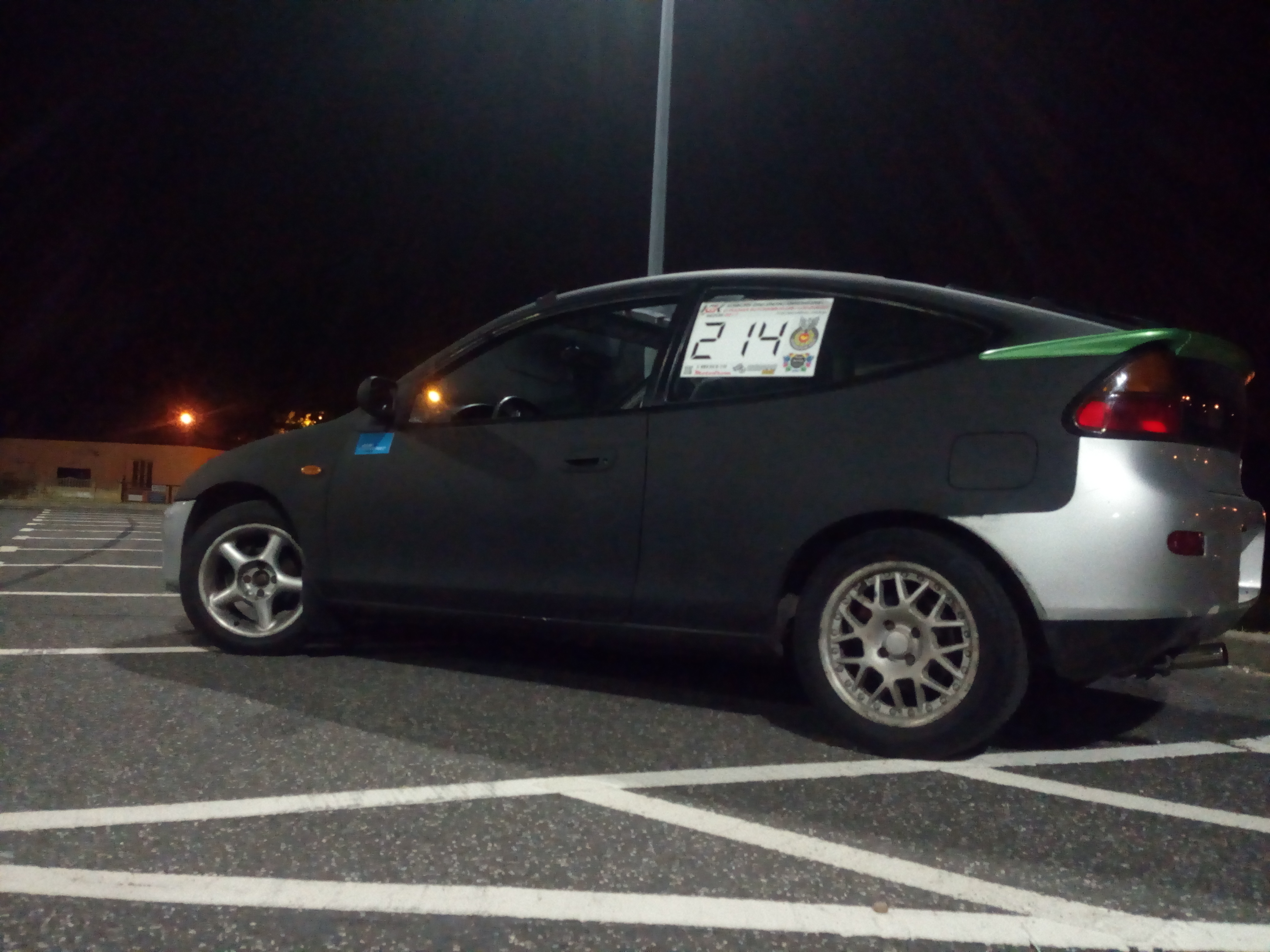

Postprzez Płomień » 8 lip 2017, 10:38
Mały teaser tego co się dzieje.
Zaczynamy powoli wyglądać jak samochód...
I wymiana skrzyni na 1.3
Dla potomnych zostawię też info że skrzynie BA i BJ są takie same, pasują na silniki. PRAWIE. Różnią się "tylko" mocowaniem poduchy skrzyni, tej pod filtrem powietrza. Skrzynia BJ ma przesunięte śruby w stronę silnika o 3cm. Dlaczego nikt mi wcześniej nie powiedział, dlaczego!? :|

Postprzez Płomień » 12 sie 2017, 16:15
Witamy po przerwie na reklamy.
Ostatnio sporo chorowałem na syndrom ostrego BCnGiT (Braku Czasu na Grzebanie i Tjuningi). Nie oznacza to jednak że nic się nie zmienia.
Od ostatniego poważnego up`u oprócz skrzyni wpadły nowe kapcie: semi-slick Profil XR01 185/55/15. Sporo osób odradzało mi kupno bieżników, inne mówiły że są spoko tylko mogę trafić na serię z odpadającą gumą. Ja postanowiłem odezwać się prosto do producenta, dowiedziałem się tego i owego, przemyślałem sprawę i kupiłem.
Pierwsze wrażenia – zadziwiające. Wcześniej napędzały mnie Michelin Pilot Sport 3 szerokości 195, praktycznie najlepsze cywilne kapcie jakie ówcześnie były dostępne. Po przesiadce poczułem się jednak jakbym w lipcu zmienił zimówki na letnie. Różnica jest spora, nawet pomimo że Profil to niska półka wśród sportów z homologacją drogową. Największa różnica jest przy przyspieszaniu i hamowaniu. Strzał ze sprzęgła przy 4k RPM nie robi na nich najmniejszego wrażenia, a z 60km/h samochód staje praktycznie w miejscu. Mieszanka jest miękka, więc nie trzeba ich grzać, a jednocześnie samochód jest na tyle lekki i ma na tyle mało mocy że się nie przegrzewają na odcinkach które pokonuję. Połączenia masy cetki i semi-slicków powoduje że przy starcie jest kop w plecy, nawet mocniejsze tylnonapędówki i czterołapy na drogowych puchną przy starcie w obliczu Cetka.
Jedyne przed czym mnie przestrzegano to żeby nie jeździć nimi po autostradach, ani z dużymi prędkościami. To akurat u mnie nie problem, od tego mam BJ w dizlu ;P
Domalowałem parę elementów, Cetek już nie wygląda jak gruz. Nie tak bardzo.
Wpadła linka od ręcznego BA V6, więc w razie potrzeby mogę przyciąć na nawrocie. Przy okazji ogarnąłem stukające tylne klocki. Stukały oczywiście z braku blaszek prowadzących, ale puszka po kasztelanie i sekator załatwiły sprawę <rotfl>
Zamontowałem też prawie-Ez Lip. Potomnym podpowiem że Cetka ma bardzo kiepsko wyprofilowany zderzak od spodu, i montarz jest super upierdliwy, i nie wygląda to tak dobrze jak np. w przypadku BJ.
